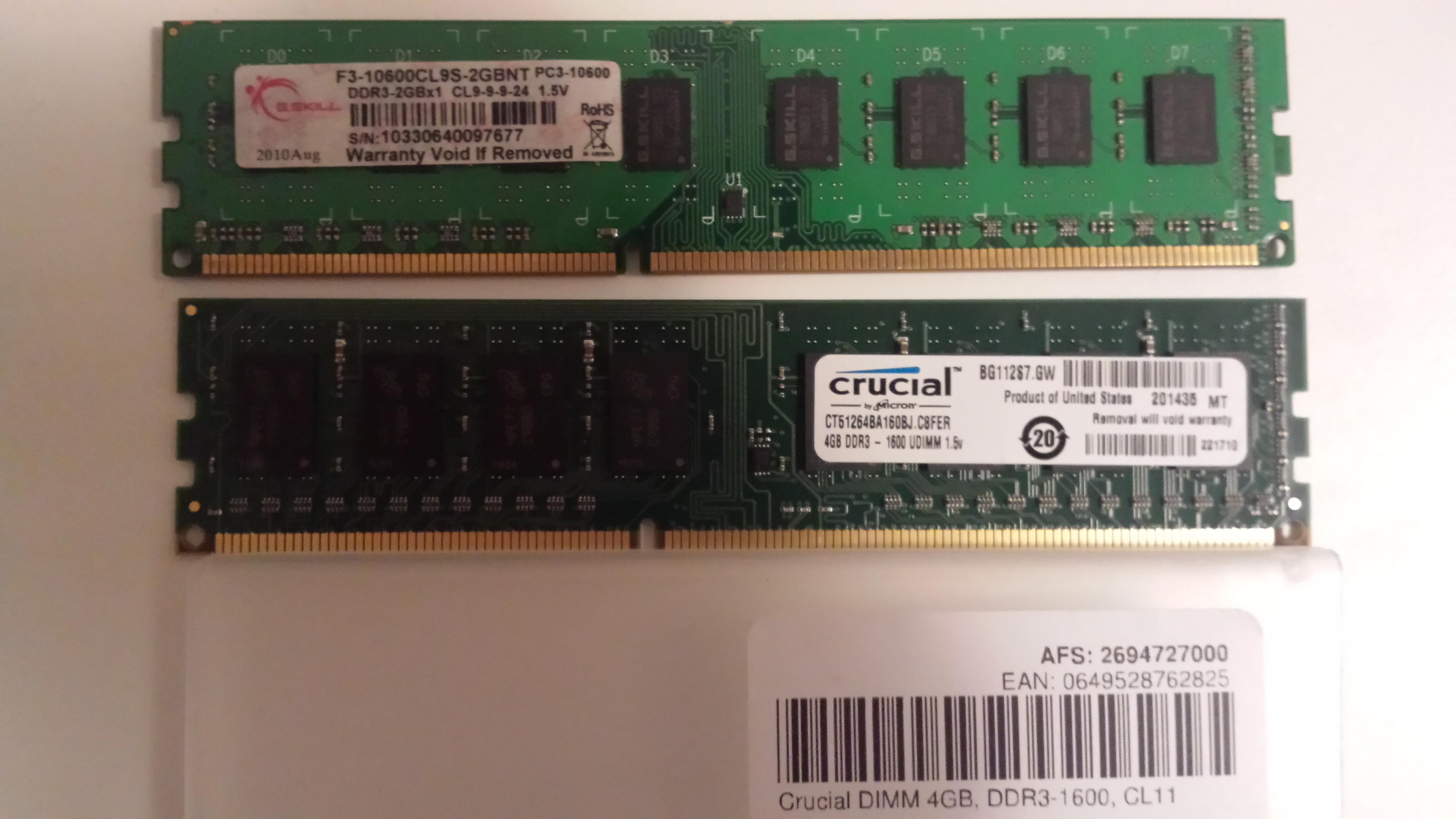

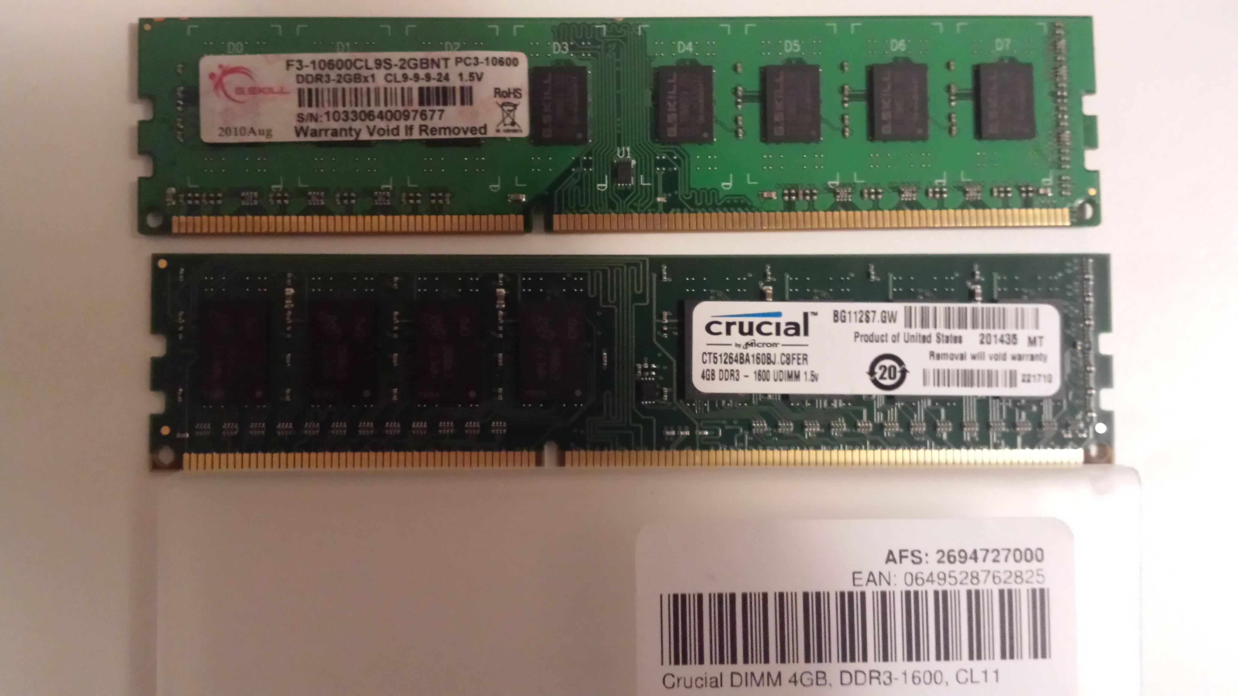

ich hab mal ein paar Bilder gemacht
Das sind meine RAM Riegel, oben der funktionierende 2GB riegel von G-skill, unten der nicht funktionierende 4GB von Corsair:

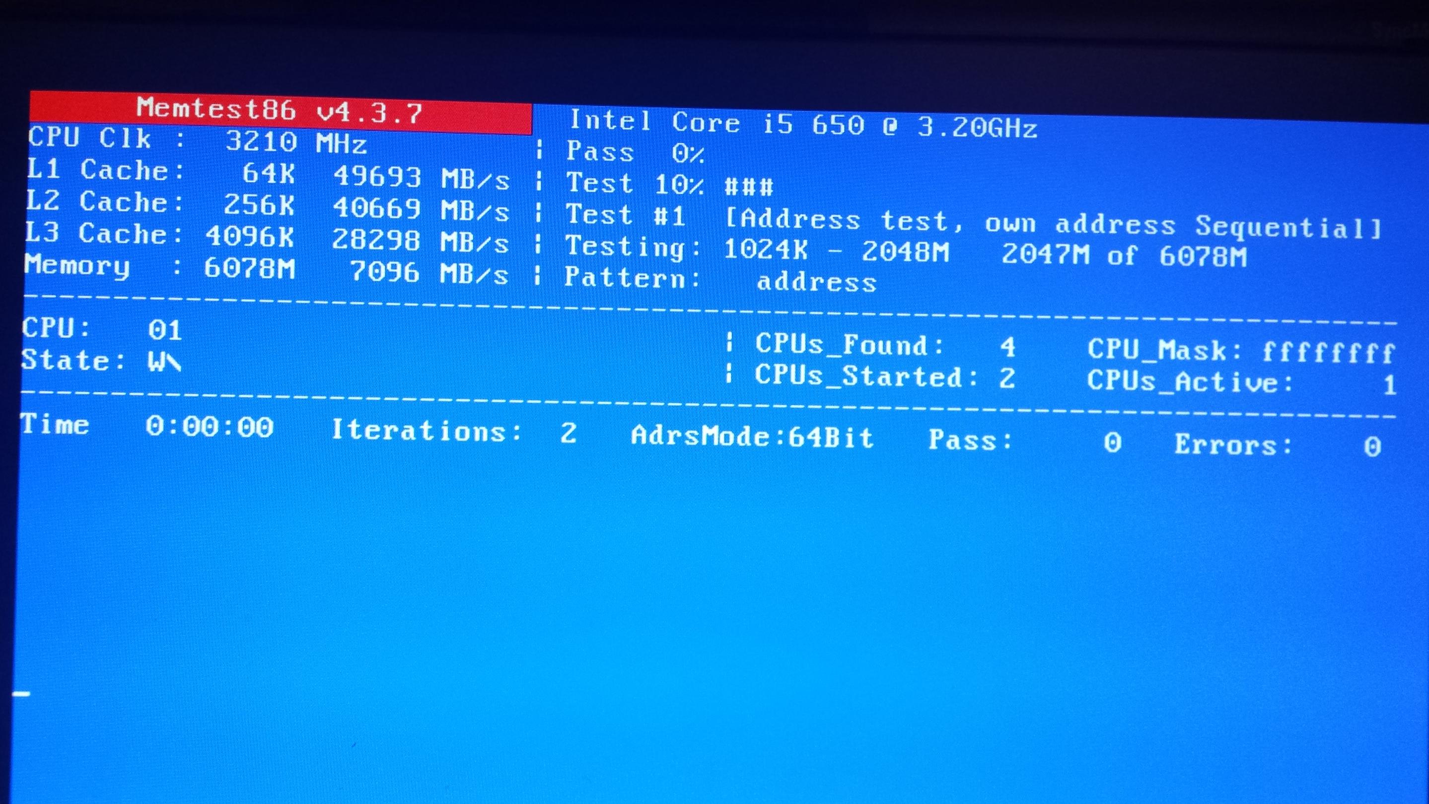

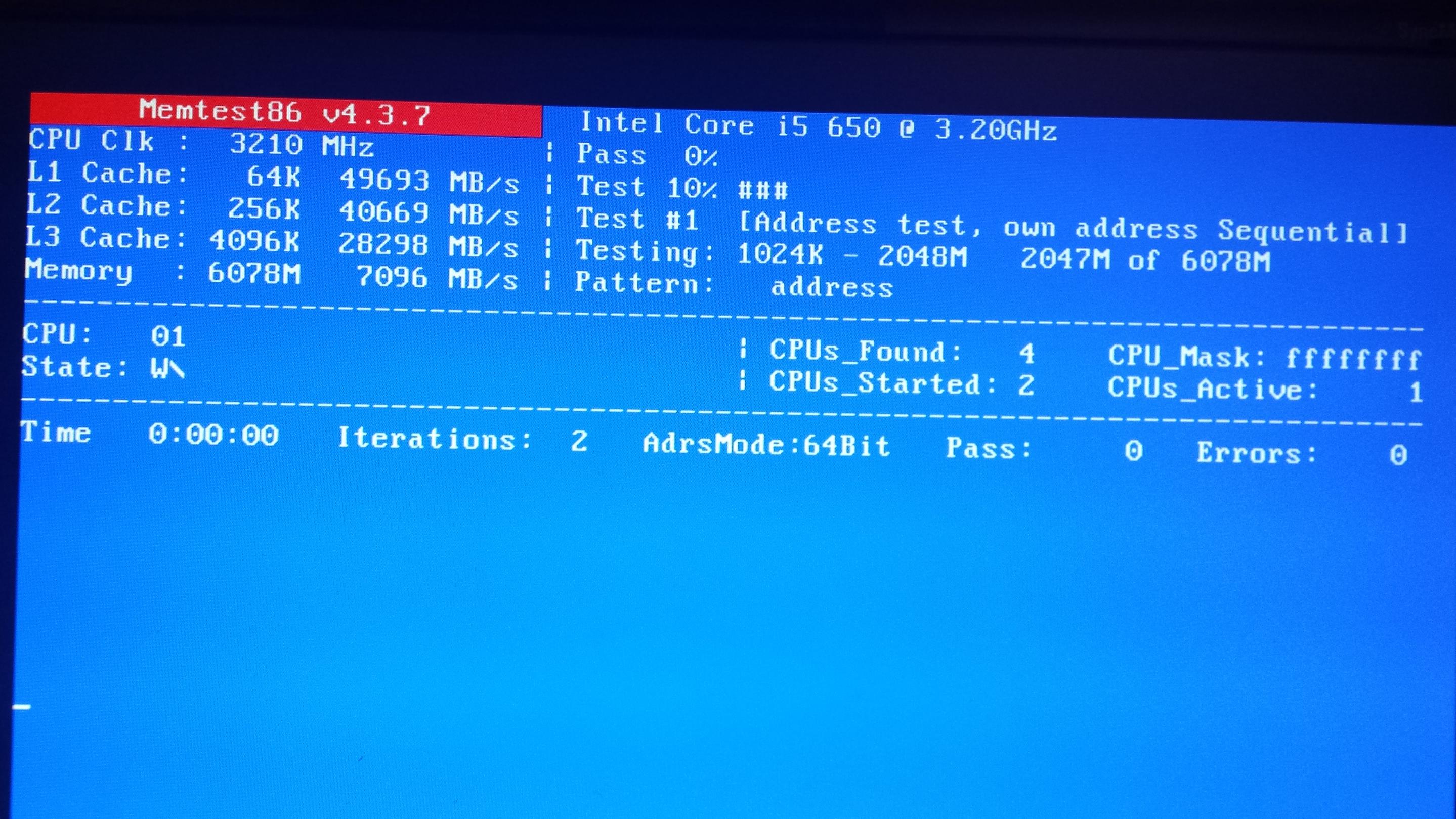

Memtest sieht genau so aus, wenn der 4GB Riegel drin ist (egal ob alleine, oder mit dem 2 GB Riegel zusammen), und friert dann ein

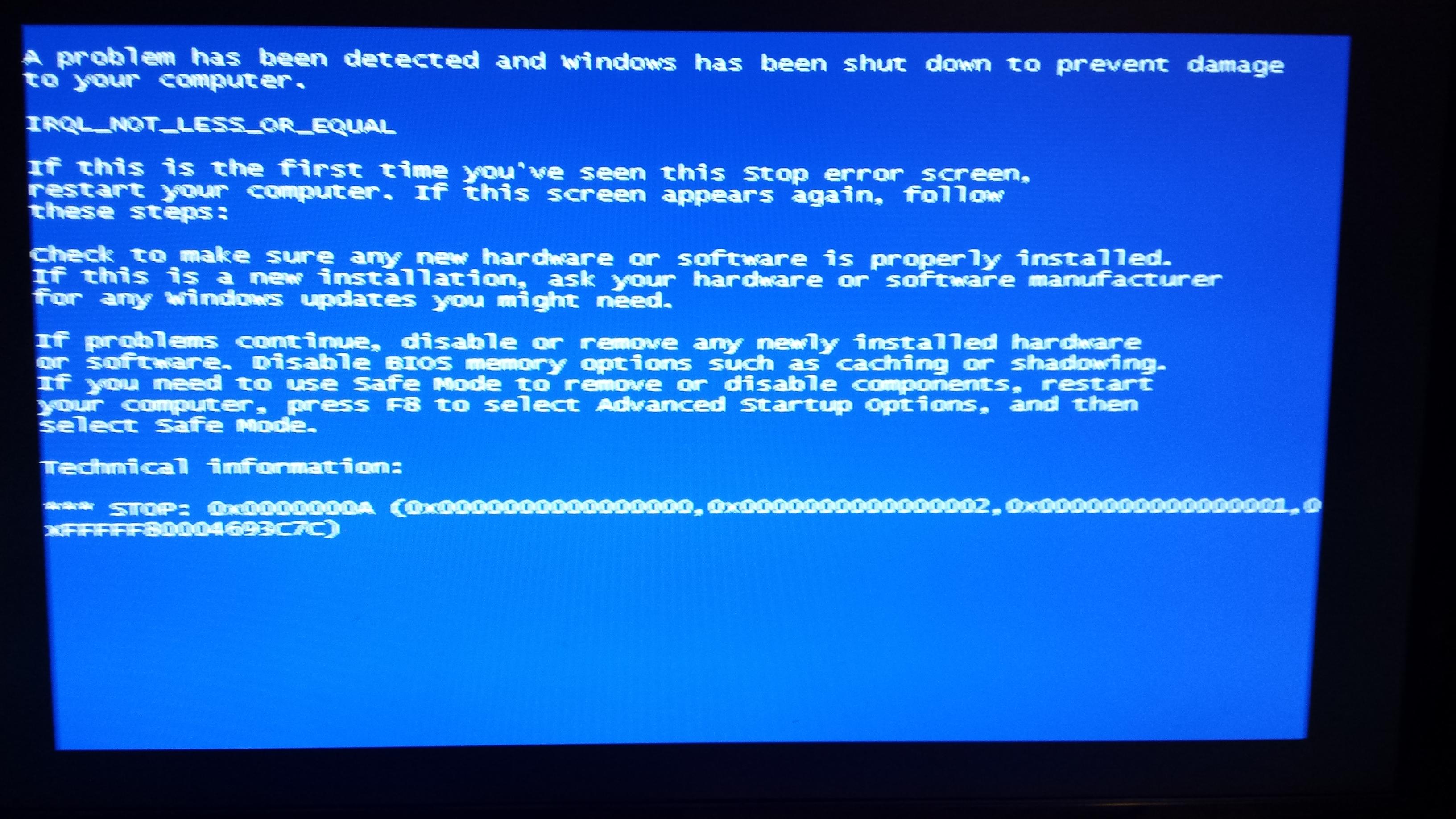

Der Bluescreen sieht so aus

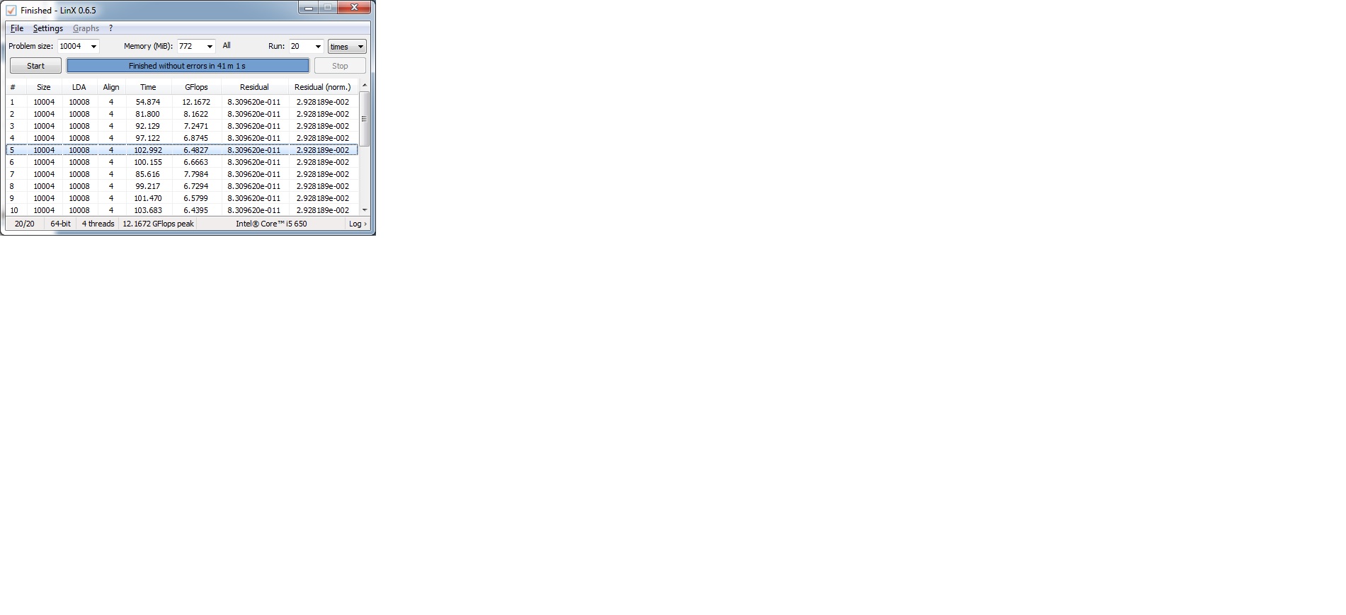

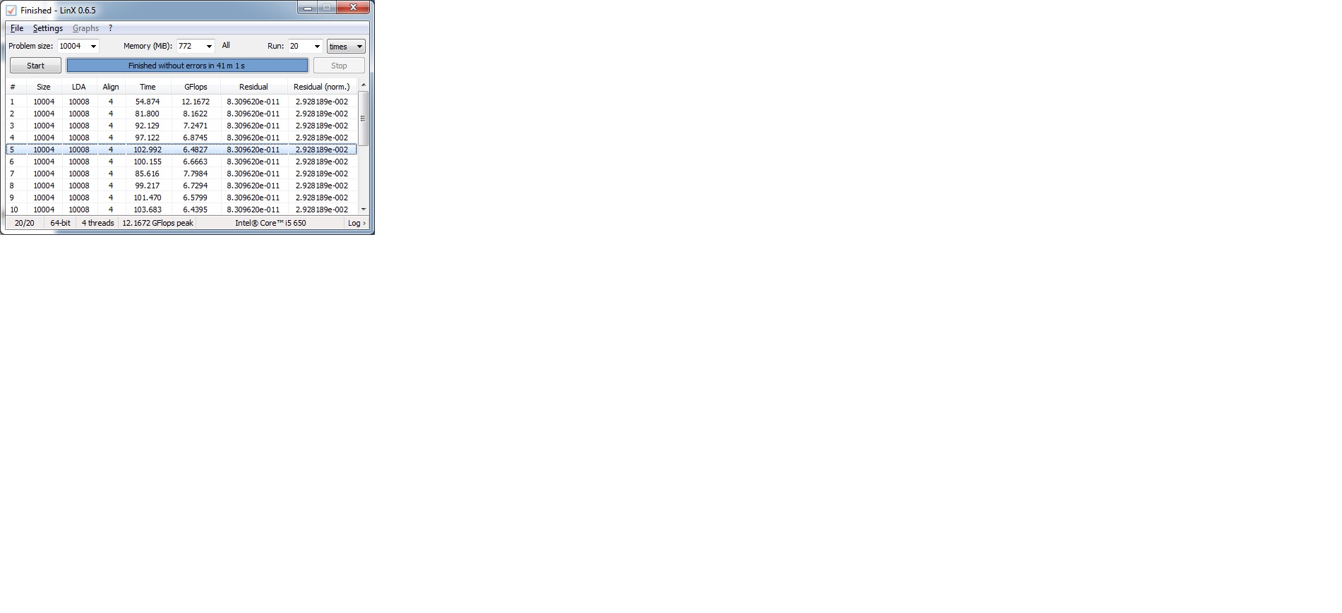

linx hat folgendes ergeben (nur der 2 GB Riegel in Betrieb)

Das hilft, du hast dir den falschen RAM gekauft.
Ich hoffe der Händler hat dich nicht dazu beraten?
Du brauchst dasselbe Modell nur ohne J am Ende.
Das J kennzeichnet ein Single-Rank Modul mit 4Gbit-Chips.
Damit kann dein ales System nichts anfangen.
Du brauchst ein Dual-Rank Modul mit 2Gbit-Chips.

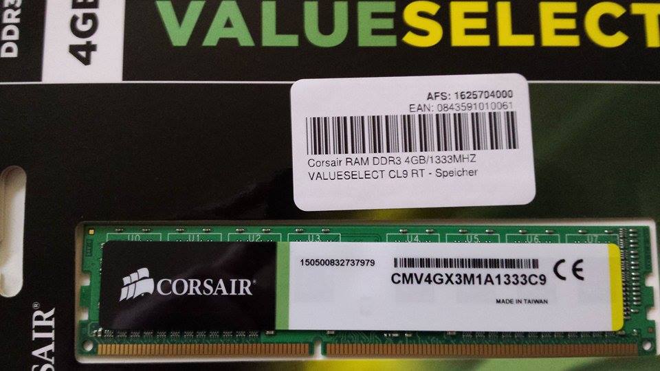

Hey,
also ich hab nun nochmal einen neuen RAM, selbes Problem :(
Laut Verpackung CL9 und da steht auch kein J dran
Hier ein Bild
Woran liegt es diesmal? :(
Gruß
Daß es statt einem Crucial nur ein Corsair ist?
Da wird dasselbe verbaut sein wie auf dem alten.
