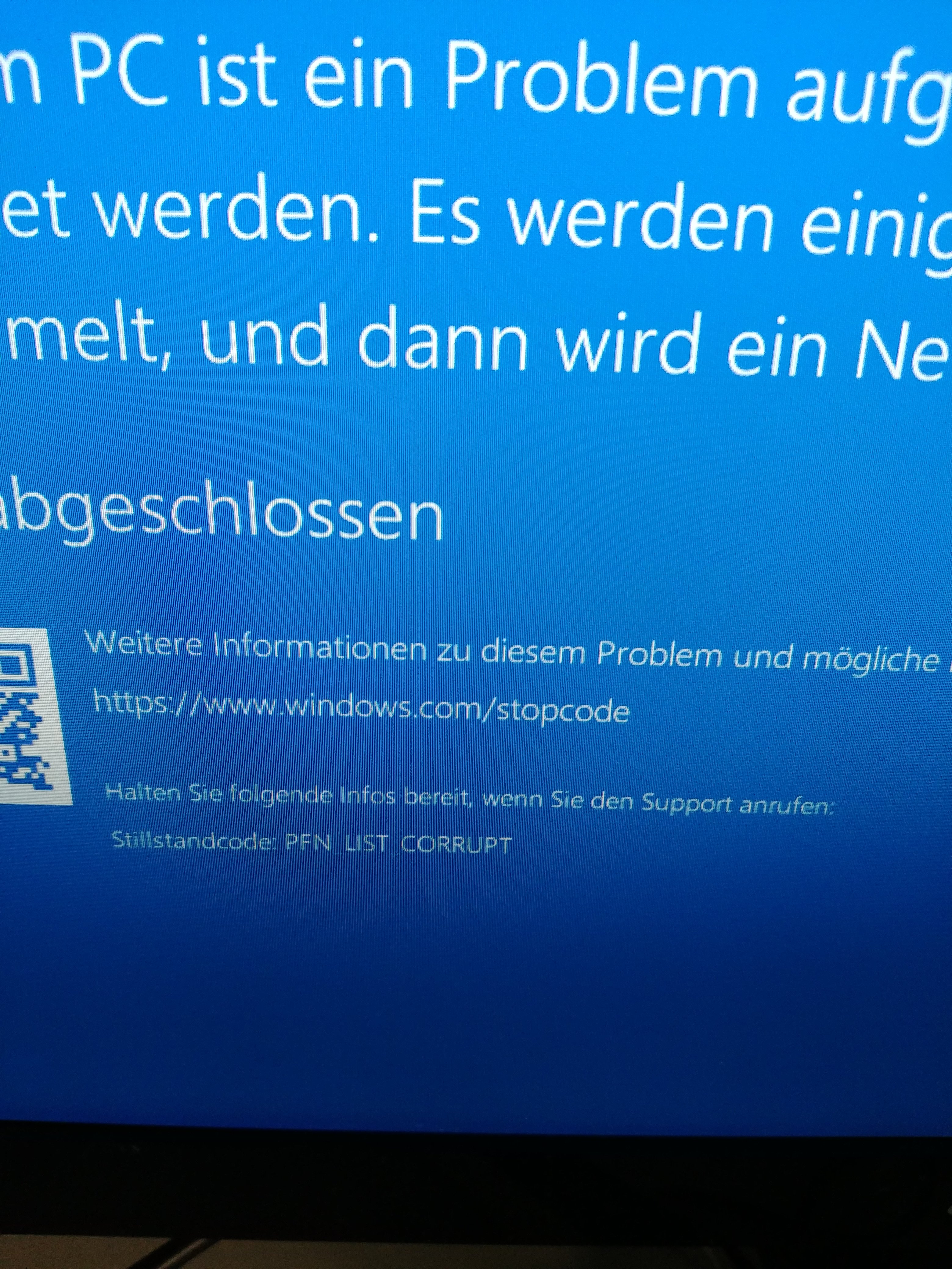

Hallo, Hab mir vor ein paar Monaten einen neuen PC bei Alternate zusammengestellt.
Daten:
Mainboard: Asus Rog Strix Z370F Gaming
CPU: Intel i5 8600K
RAM: Corsair DIMM 16GB DDR4-3000 / CMR16GX4M2C3000C15
Grafikkarte: Asus Geforce RTX 2080 Rog Strix OC Gaming
Netzteil: be quiet! Straight Power 11 CM 750W

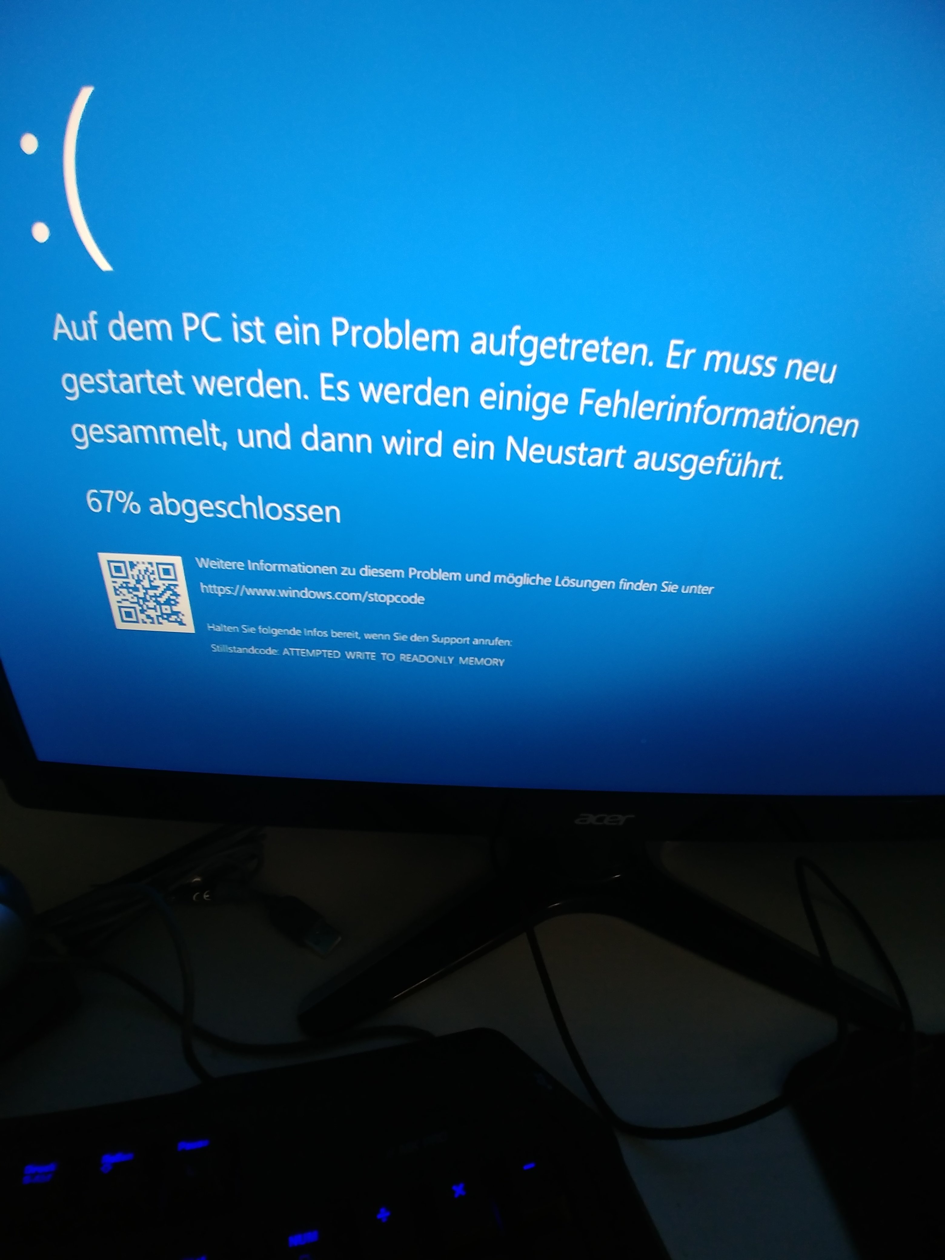

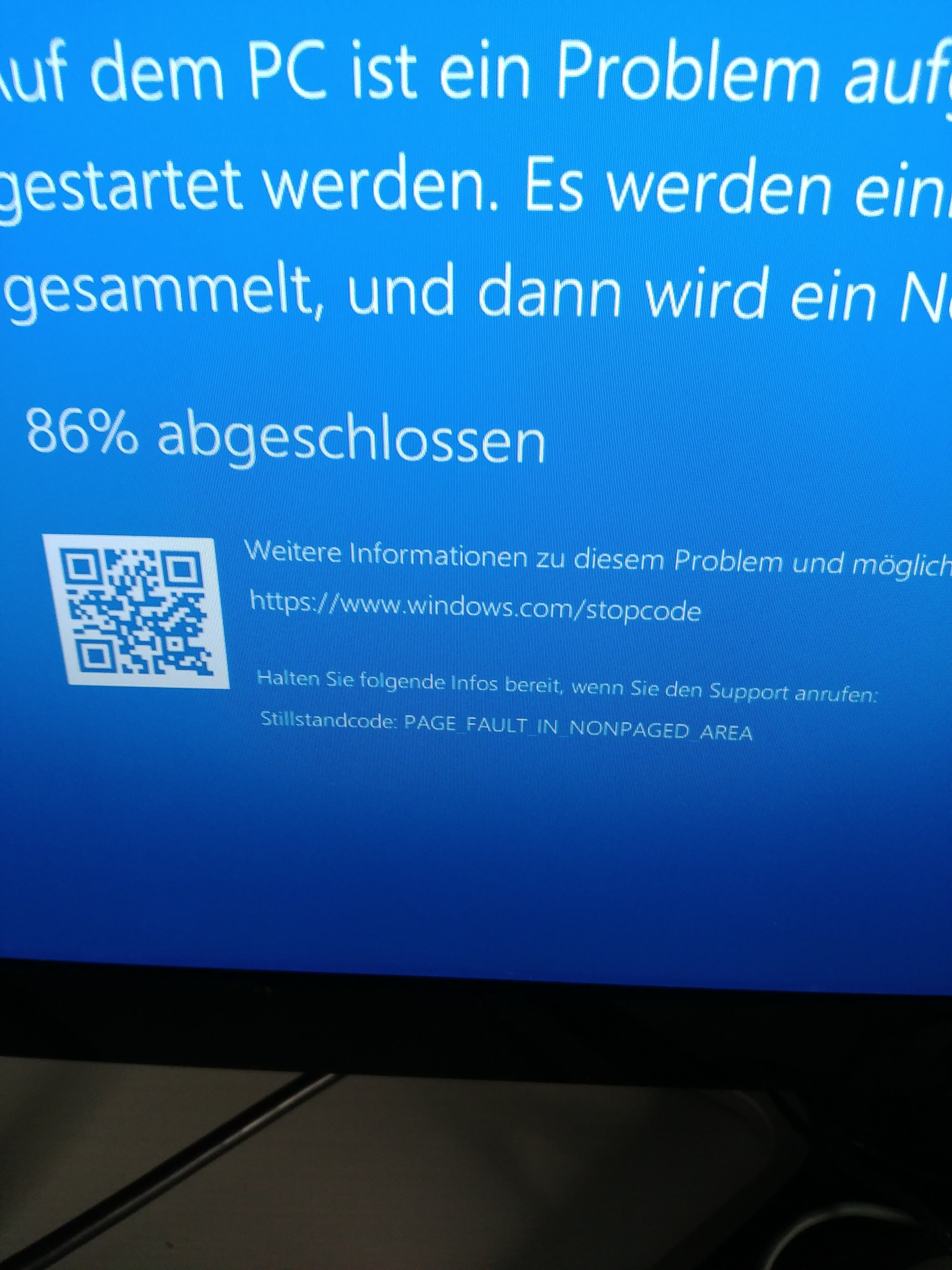

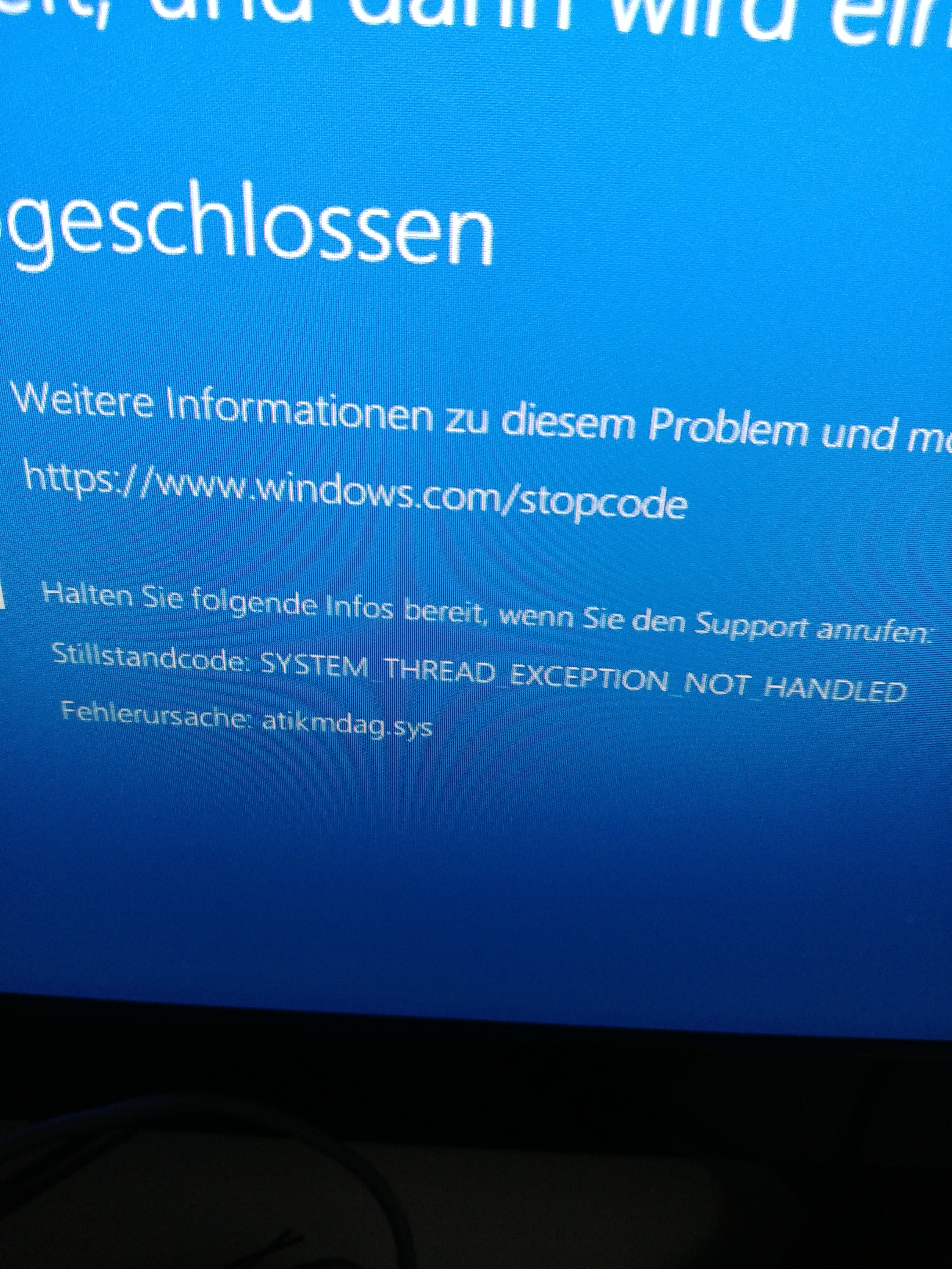

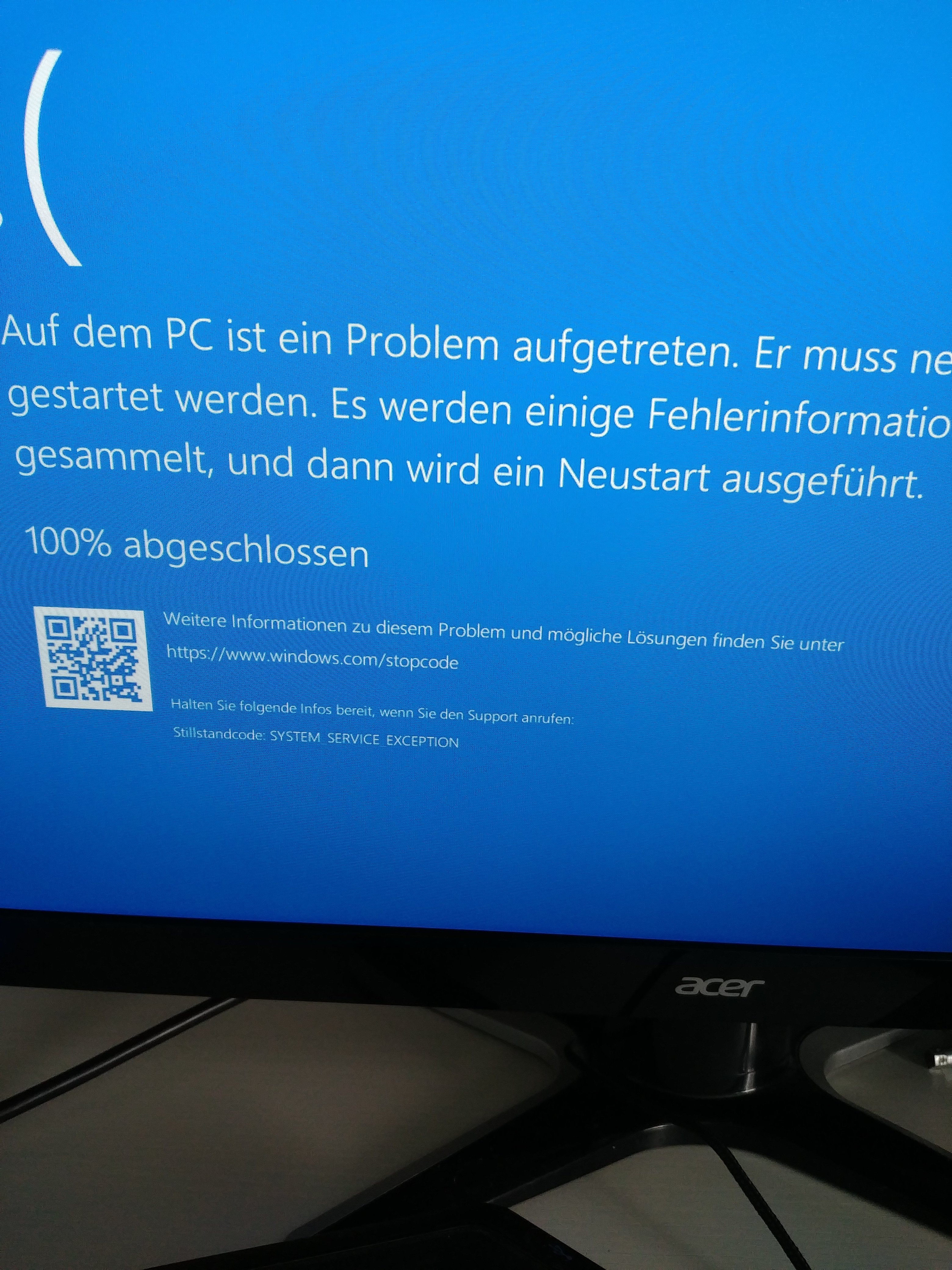

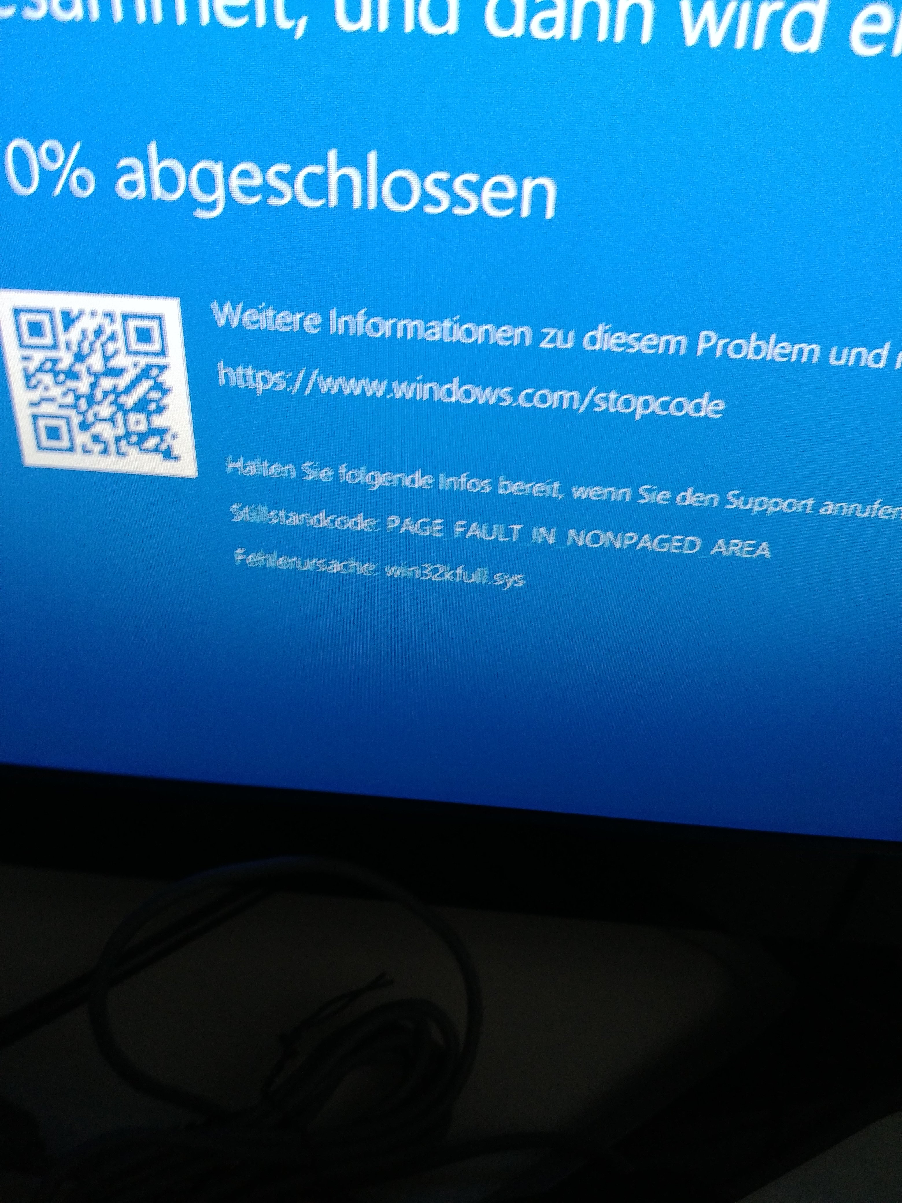

Zu mein Problem, Ein Ram Riegel hat 8GB und läuft einwandfrei im Singel betrieb, sobald ich den 2ten Riegel mit einbaue egal in welcher kombination bekomme ich nach einer zeit Bluescreen (egal ob in last oder im idle). Der PC läuft nach dem Bluescreen manchmal auch nicht mehr an, hab dan nur einen schwarzen Bildschirm. Neu starten bringt meistens auch nix, wen ich dan wider einen der beider Ram Riegel ausbaue (auch egal welchen hab beide im Singel betrieb getestet, ohne probleme) und den PC starte läuft alles wie neu.
Kenn mich mit den Takten im Bios nicht aus weis nicht ob es damit zusammen hängen könnte, bis jetzt als maßnahme hab ich das Bios geupdatet, Bios zurück auf werkseinstellungen gesetzt (weil Alternate ein eigenes OC Profiel erstellt hat) und natürlich alle Kontakte Sauber gemacht ^^.
Hier noch ein paar Bilder von den Bluescreens.
Danke schon mal im vorraus für die Hilfe und eure Zeit :)
MFG Baronix
Würde auf einen defekten Riegel tippen. Lade dir am besten Memtest86 runter, boote davon und teste mal beide Riegel. Bei mir war damals beim ersten Kit auch ein Riegel defekt und ich bekam dauernd Bluescreens.
Was sucht ATI treiber du hast doch Nvidia
System neu aufgesetzt ? oder GraKa gewechselt
So viele unterschiedliche Blue Screen seit langem nicht gesehen
hab mir den pc ohne Grafikkarte gekauft und ein paar Monate mit einer AMD Gigabyte Radeon R9 390 gezockt und erst später die 2080 eingebaut.
Ja ich musste das System einmal zurück auf Werkseinstellungen setzen weil mir keine Icons auf dem destop mehr angezeigt worden und die taskleiste war auch verschwunden.

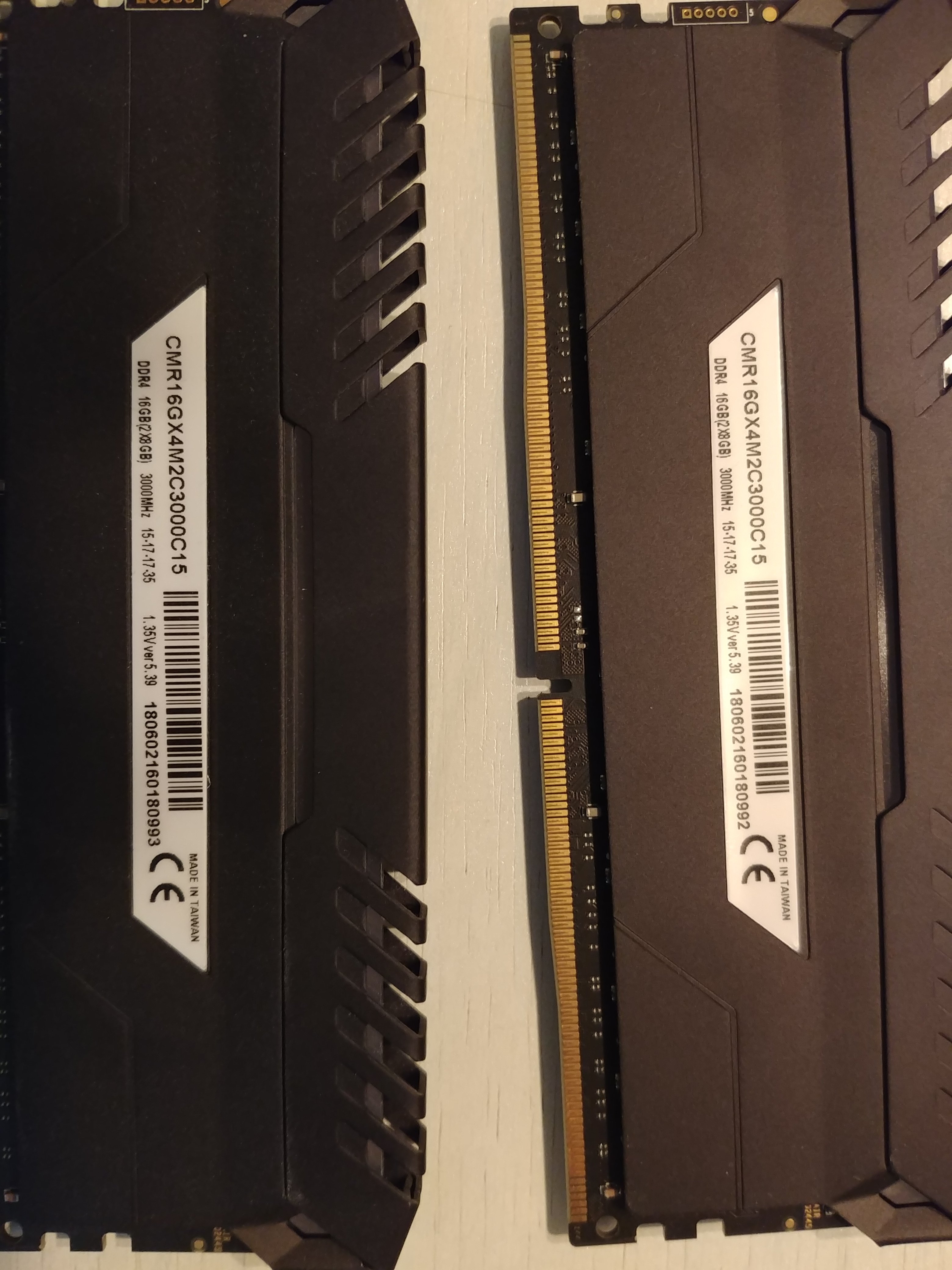

EDIT: Sind die beiden Module komplett identisch? Also gleiche Artikelnummer und - bei Corsair ganz wichtig - gleiche Versionsnummer! Steht auf dem Modul selbst irgendwo auf nem Aufkleber, kannst du nicht auslesen oder an der Packung oder im Shop erkennen.
wie kann ich das verstehen das die ,,Module zusammen laufen ohne XMP auf 2133er Standardprofil´´ können die nicht zusammen laufen? Wie finde ich das raus?
Hab mir bei Alternate unter dem PC-Konfigurator den PC so zusammen gestellt und die Ram Riegel waren als 16Gb angegeben also 2x 8Gb auf beiden Ram Riegeln steht auch 16GB 2x8GB trauf denke also das die zusammen gehören und identisch sein werden.
Ich hab dir oben geschrieben an was du erkennst ob die Module zusammen passen. Du kannst das natürlich auch einfach ignorieren und weiterhin davon ausgehen dass die zusammen gehören werden... dann werd ich hier aber auch nicht mehr weiterhelfen.
