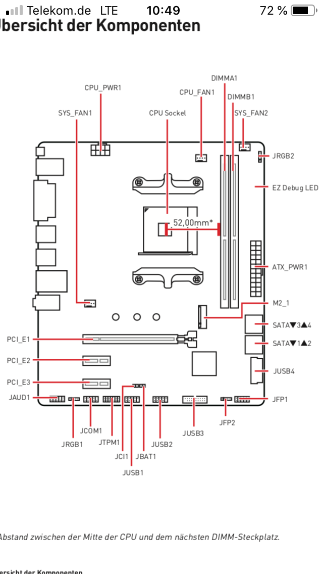

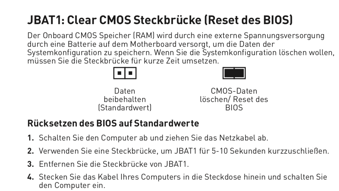

Ich soll mittels einer Steckbrücke das Bios resetten. Solch eine habe ich natürlich nicht hier. Kann ich das anders lösen?

@goaly099
Du wirst doch irgendwas im Haushalt haben das Strom leitet? Schraubenzieher?
Du musst die zwei Pins einfach nur für 5-10 Sek. kurzschließen.

Sparta8 schrieb:
@goaly099
Natürlich, irgendwie stand ich neben mir, erledigt.
