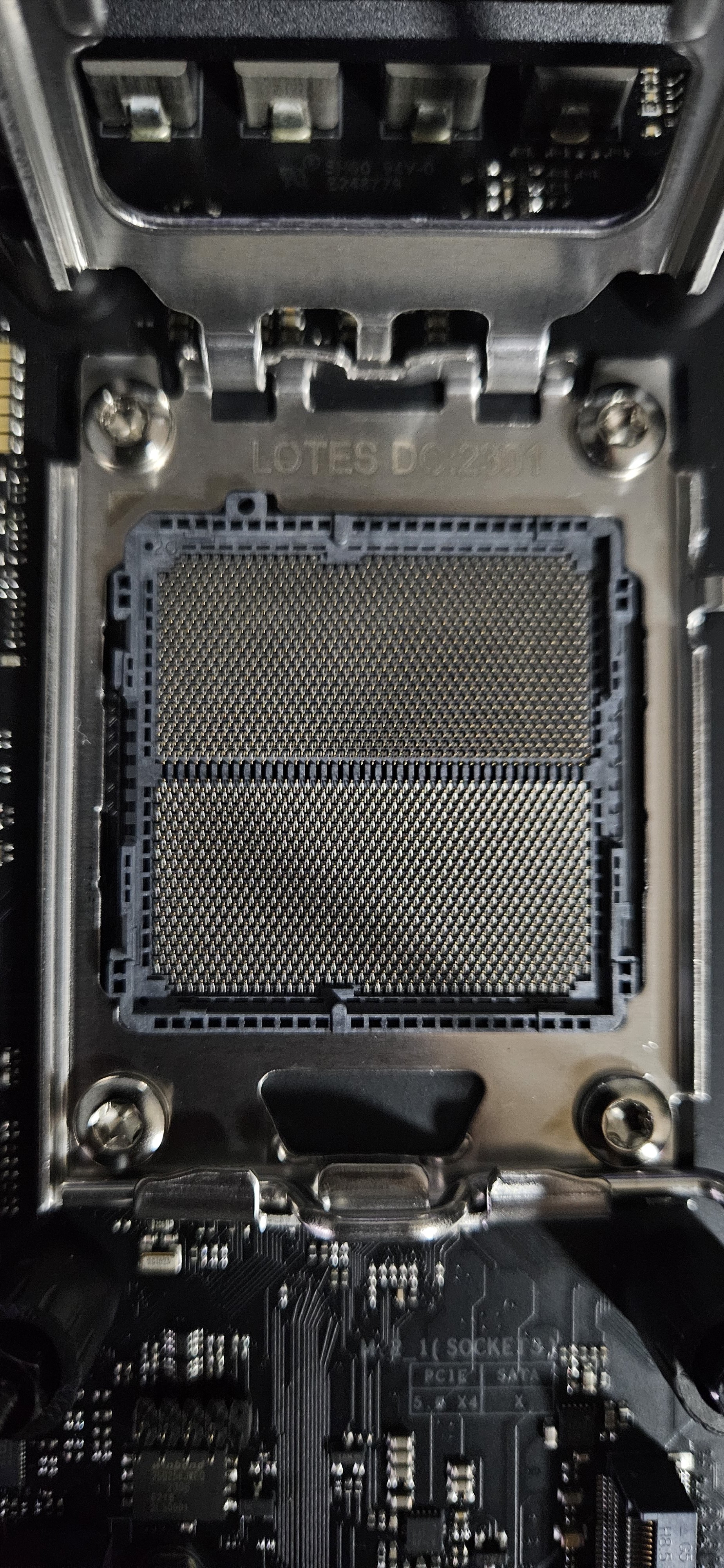

Pin(s) im CPU-Sockel des Mainboards verbogen?

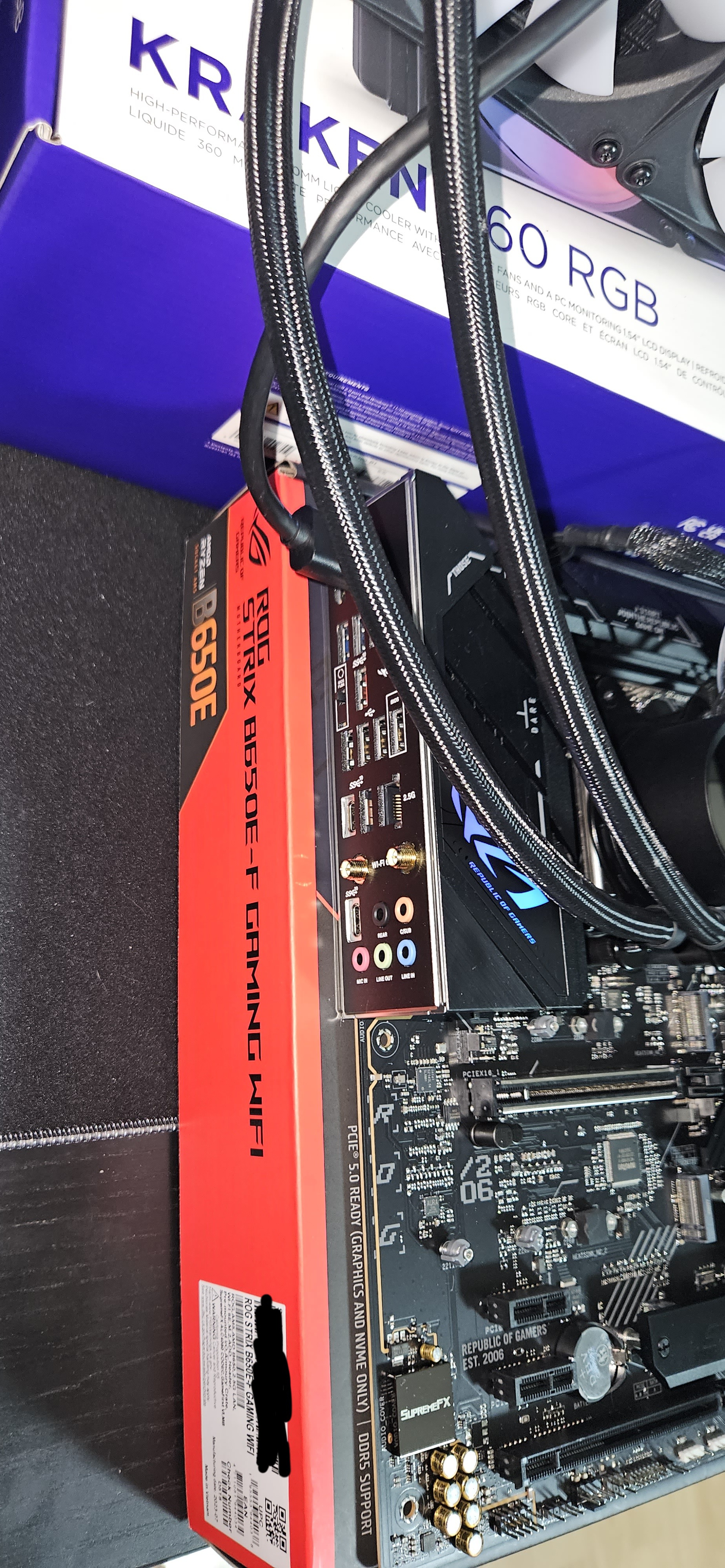

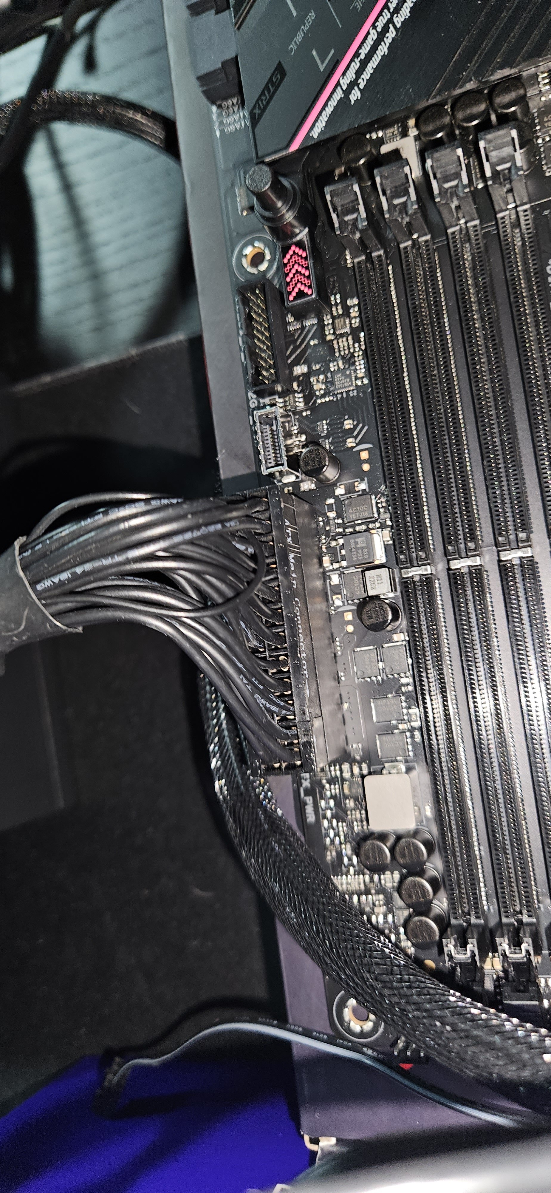

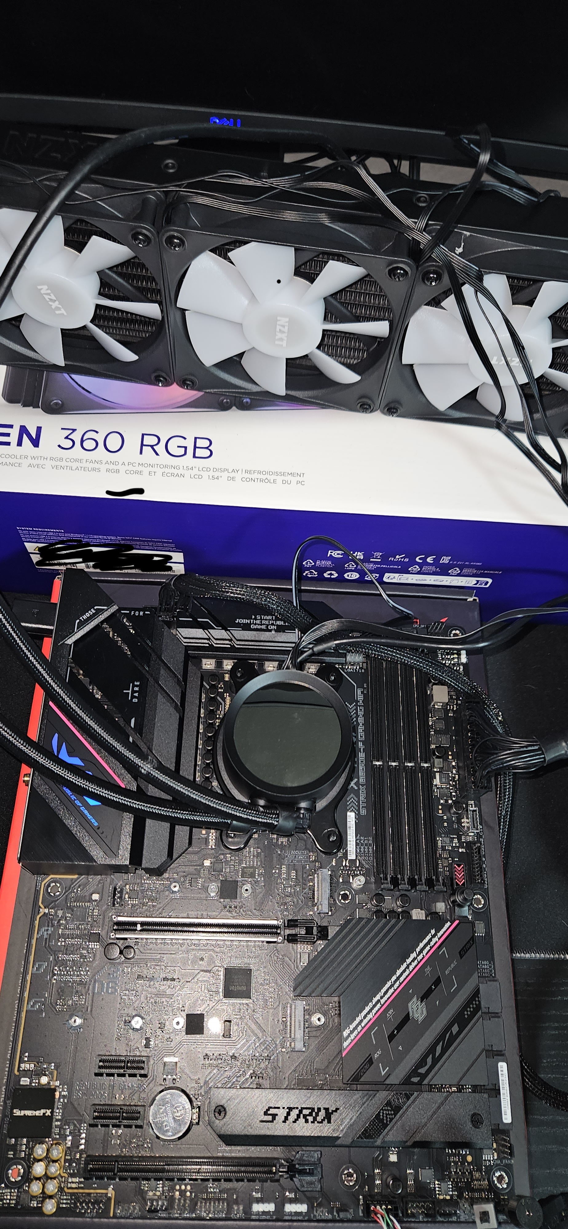

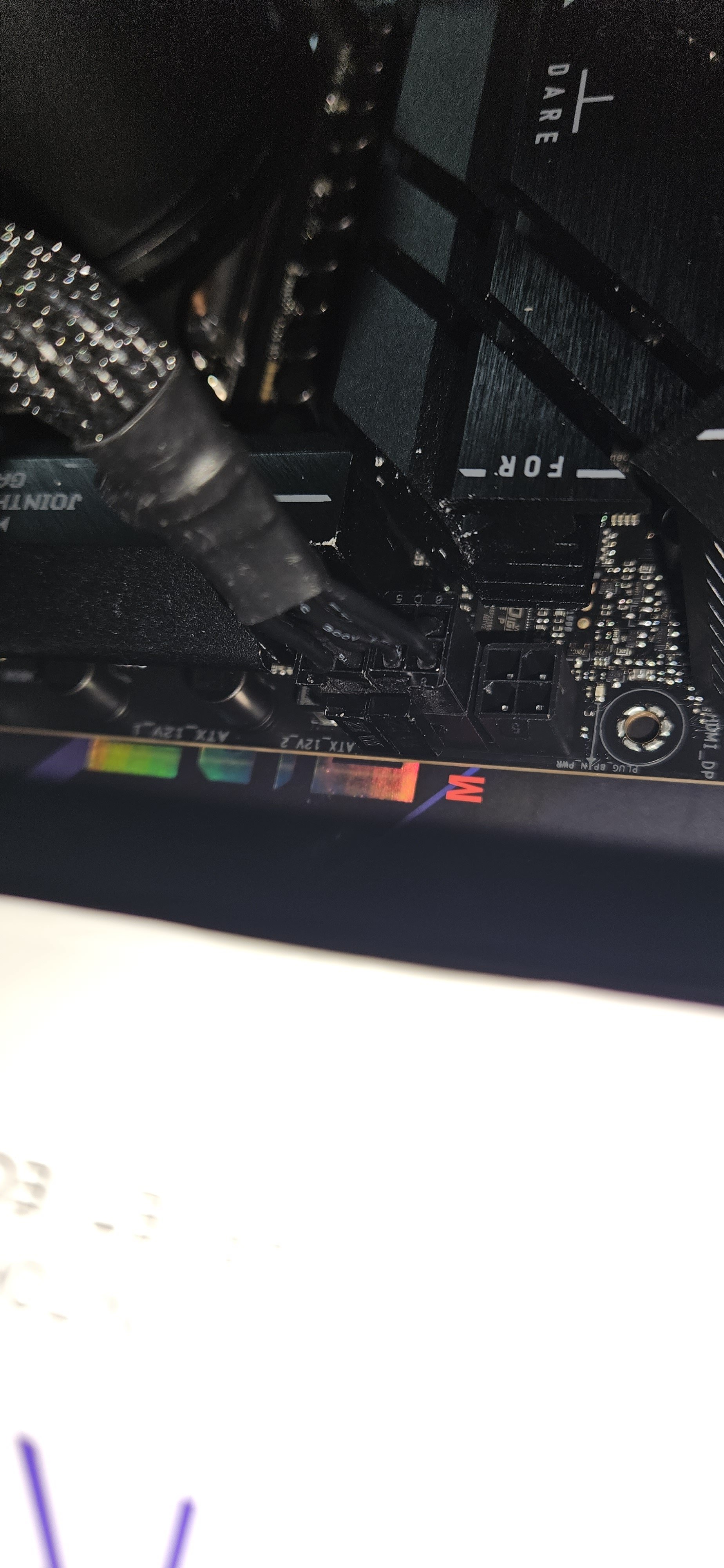

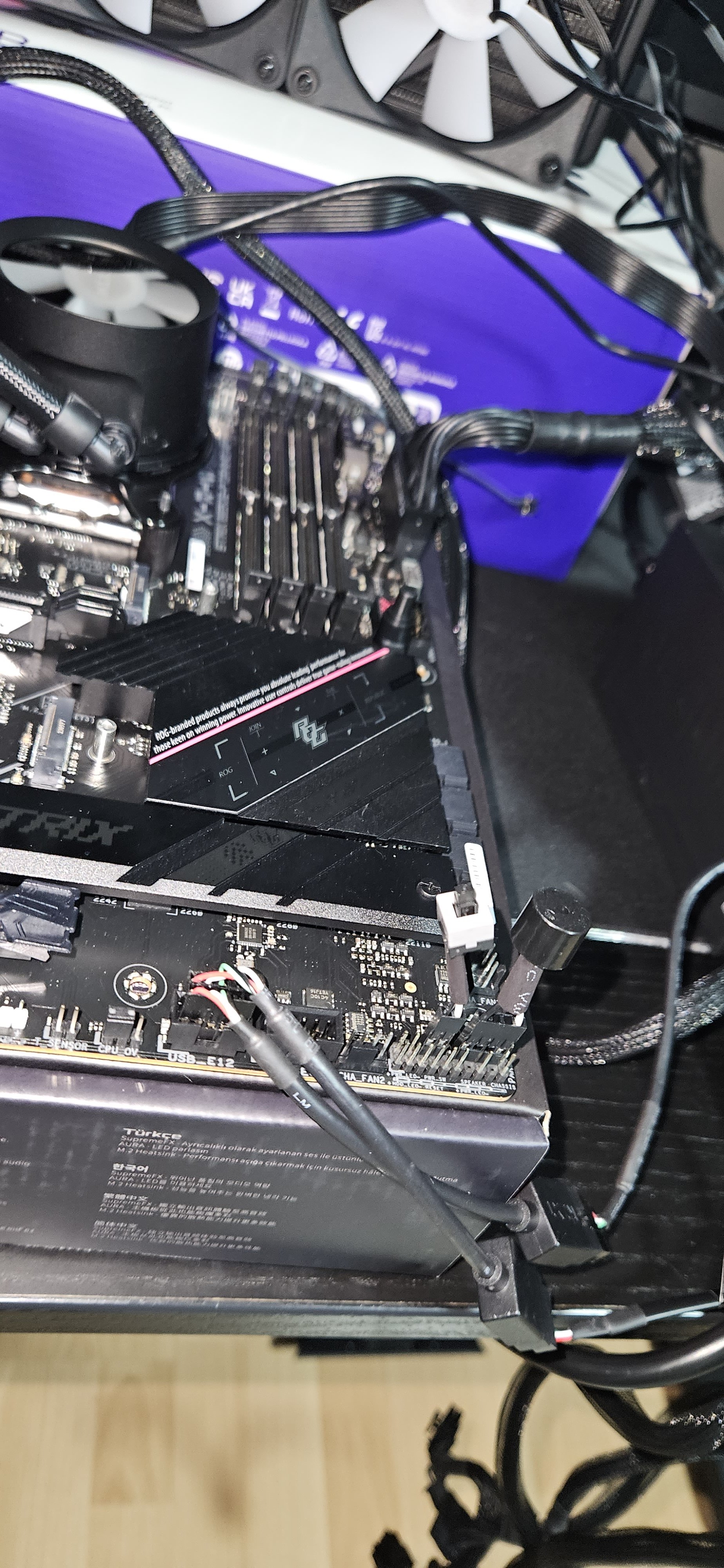

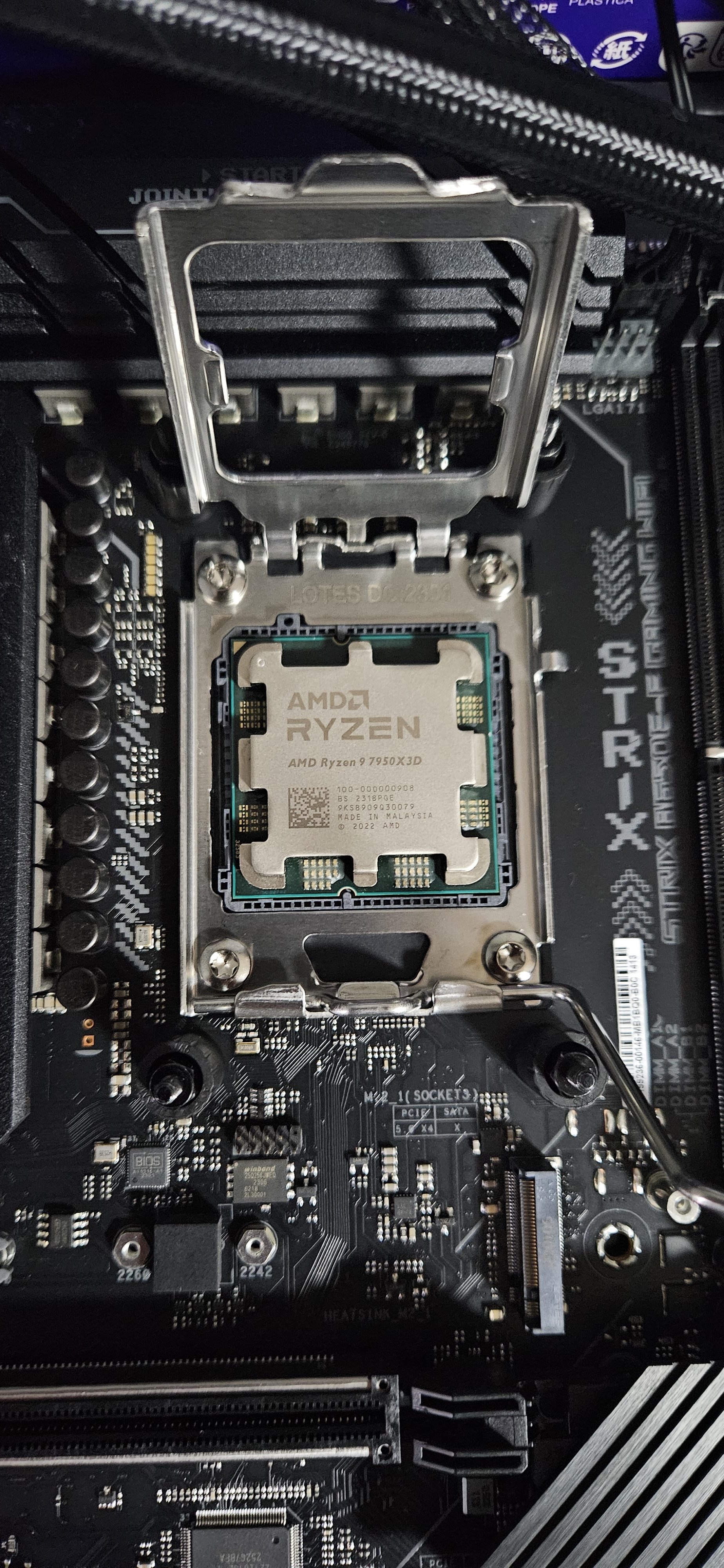

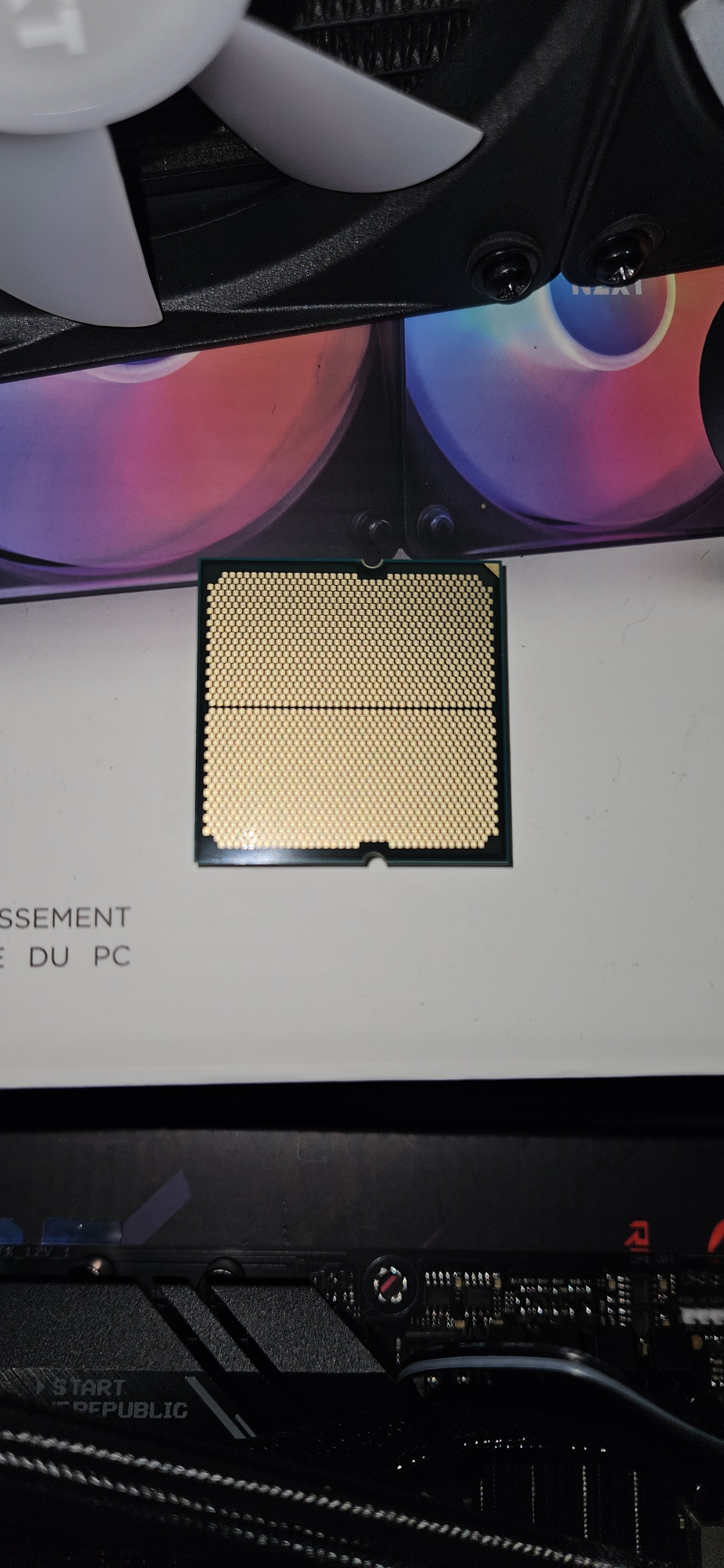

Kein Erfolg.. Ich habe jetzt das 700 Watt von beQuiet verwendet welches einwandfrei funktioniert (da im alten PC verwendet) Exakt Dasselbe Kurzschluss Problem. Alles bombenfest angeschlossen, 24 Pin ATX, CPU 8 Pin (Statt 8 + 4 Pin da nicht im Netzteil enthalten aber zum starten genügend). Aio alles abgeschlossen. CPU wurde auch ausgebaut alle Pins perfekt und cpu auch optisch einwandfrei.
Jetzt das Spannende: Wenn CPU Stromversorgung komplett entfernt wird (CPU Led Rot🚨) dann funktioniert alles einwandfrei was den Start betrifft. Aio startet, Netzteil startet und Rgb leuchtet durchgehend.
Sobald aber CPU mit Strom versorgt wird. Kurzschluss..
Netzteil und Mainboard sollten also als Übeltäter ausgeschlossen sein.
Entweder das Fehlen vom Ram, die CPU an sich, ( oder das Fehlen vom neusten BIOS) sorgt dafür..
Sehe Anhang:
Sehe Anhang:
20231209_122545.jpg2,3 MB · Aufrufe: 240 -
20231209_122541.jpg2,2 MB · Aufrufe: 246 -
20231209_122533.jpg1,2 MB · Aufrufe: 246 -
20231209_122452.jpg1,4 MB · Aufrufe: 281 -
20231209_122447.jpg836,7 KB · Aufrufe: 238 -
20231209_122433.jpg1,3 MB · Aufrufe: 238 -
20231209_122422.jpg1,4 MB · Aufrufe: 233 -
20231209_122416.jpg2,1 MB · Aufrufe: 241 -
20231209-121407_gTiPgqms.mp4711,3 KB
20231209-122203_WuNG1S9L.mp41,9 MB

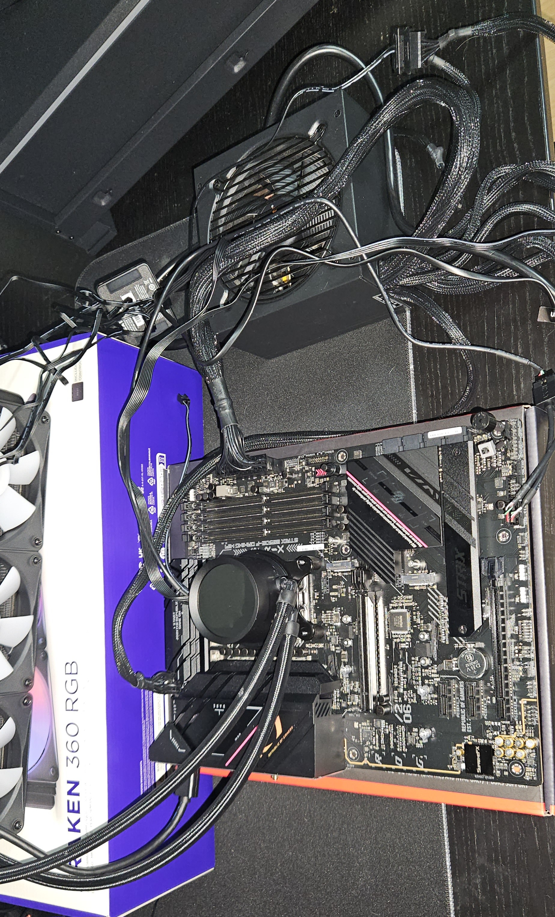

Anfangs wurde ganz ohne aio getestet, gleiches Problem..
Aio wurde anfangs relativ fest montiert, gleiches Problem.
Jetzt aio nicht verschraubt nur drauf gesetzt, gleiches Problem. Hab ein Am4 Luftkühler da, ich versuchs dann auch damit. Backplate ist bombenfest und wurde auch nicht angerührt zur Montage der Aio.
Leider auch mit Luft Kühler dasselbe Problem.. Sehe Video .
Sehr komisch. CPU und Mainboard sind nagelneu.
CPU und Sockel optisch einwandfrei, und das Mainboard scheint zu funktionieren sowie das Netzteil. Kann ein Bios Update helfen?

MB lag schon außerhalb vom Gehäuse wie in #30 zu sehen, daher Kurzschluss mit Gehäuse auszuschließen.
