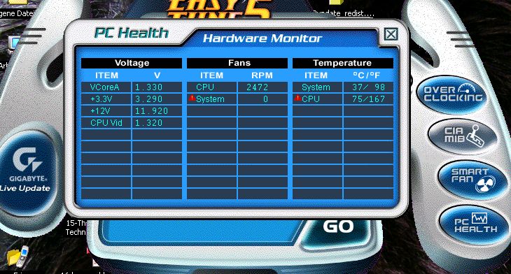

Btw mein antiviren programm hat eben nen update gemacht dabei lief die cpu wieder an auf stolze 75° ;) screen im anhang

Ich bleib dabei, bei 70° läuft der nicht mehr. Schon mal die Hand an den Kühler gehalten? Ich denke das deine Temperaturdiode in der CPU defekt ist.
EDIT: Jetzt erste gelesen, dass du das mit der Hand am Kühler schon probiert hast. Ich würde sagen, wenn der Rechner stabil ist, dann lass ihn laufen, denn dann sind die Werte sicher falsch. Wenn nicht, dann könnte auch der Heatspreader nicht richtig an der Die befestigt sein, wogegen du jedoch nichts machen kannst, außer die CPU umzutauschen. Hast du überhaupt schon mal einen Benchmark probiert der die CPU richtig fordert, sowas wie Prime? Wenn nicht, dann teste damit mal wie hoch die Temperatur geht. Dabei wird auch gleich überprüft, ob die CPU richtig rechnet, was bei 70° sicher nicht mehr der Fall wäre. Achtung bei DualCore, da wird eine relativ neue Version von Prime benötigt, oder du bekommst nur 50% CPU Last.

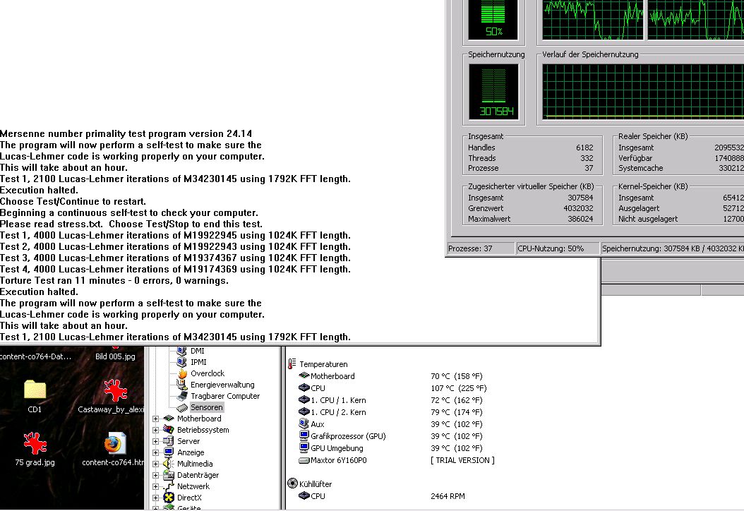

hab grad mal prime ca 10 min laufen lassen hab dann lieber abgebrochen die transistoren(?) neben der cpu waren wahnsinnig heiss hab mi fast die pfoten verbrannt der kühler slebst war lauwarm die cpu doch ziemlich heiss aber natürlich schwer einzuschätzen ob es 100° sind.
Die transisotren sind jetzt nach abbruch des tests imemr noch wahnsinnig heiss cpu temp wird mir aber 48° angezeigt? und motherboard 44°
ich hab übrigens das aktuelle prime benutzt aber trotzdem nur 50% auslastung?

Die "Transistoren" neben dem CPU-Sockel werden wohl die Spannungswandler sein. Wenn die CPU richtig gefordert wird, dann müssen diese natürlich mehr Energie bereitstellen und werden dabei ziemlich warm. Das erscheint mir bis dahin noch relativ normal.
Wenn aber bei beiden Prozessoren (also alt und neu) solche hohen Temperaturen angezeigt werden, dann liest entweder das Board den Wert nicht richtig aus, oder aber Deine CPU bekommt zuviel Spannung. Je nach CPU werden nämlich entweder 1,20 oder 1,25 oder eben 1,35 Volt benötigt. Eventuell wäre das ein Ansatz?
Achso, die Temperatur wird von AMD von 55 - 72°C angegeben.
Und zu Prime95: Deine Version musst Du zweimal starten, damit beide Kerne voll ausgelastet werden.
