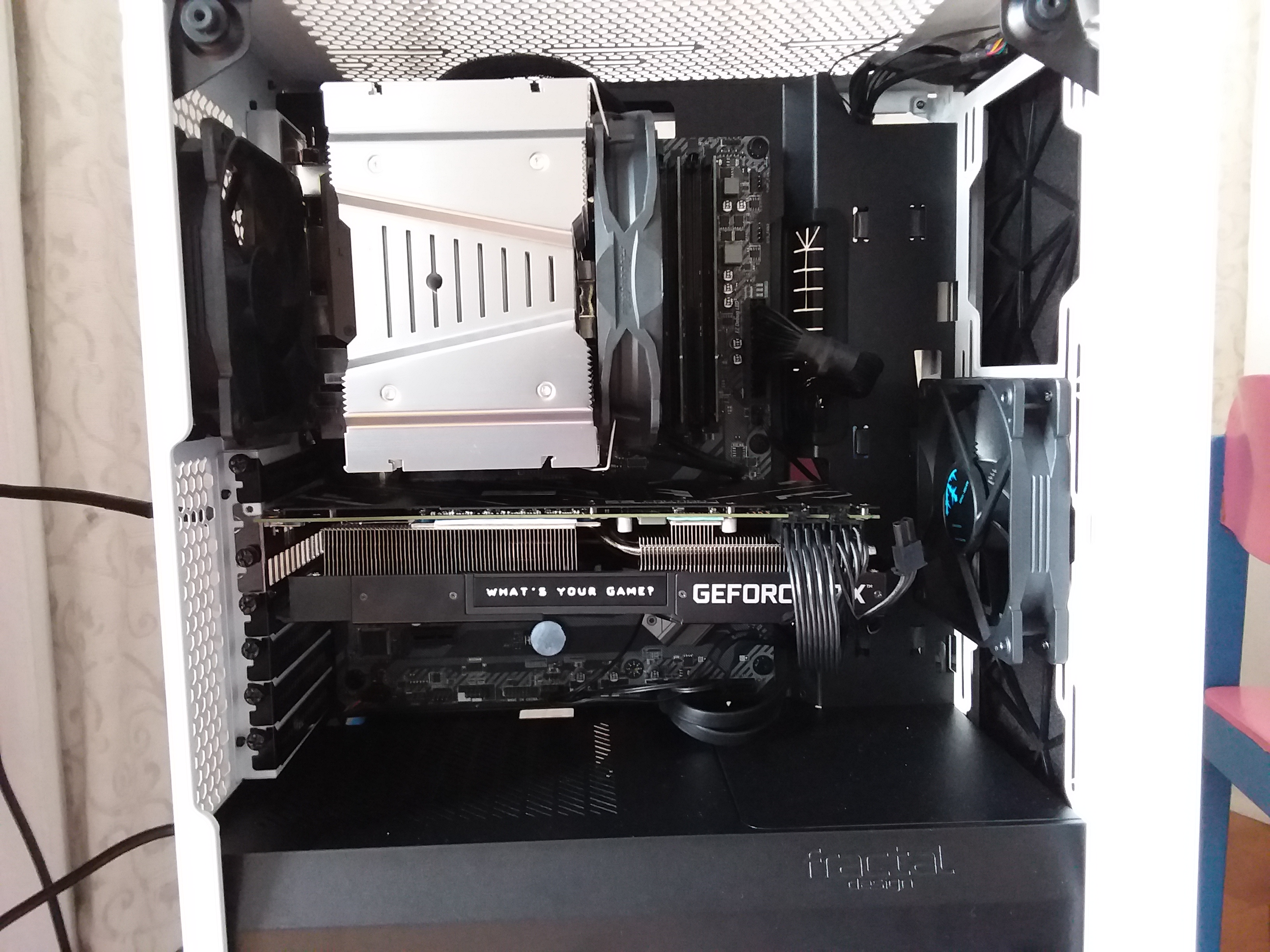

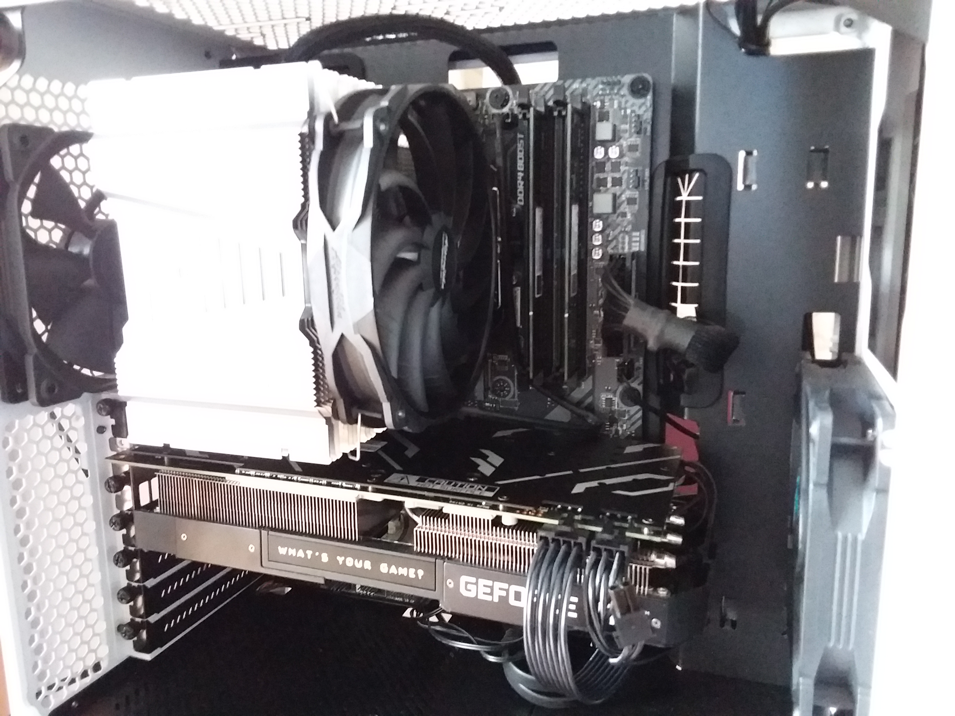

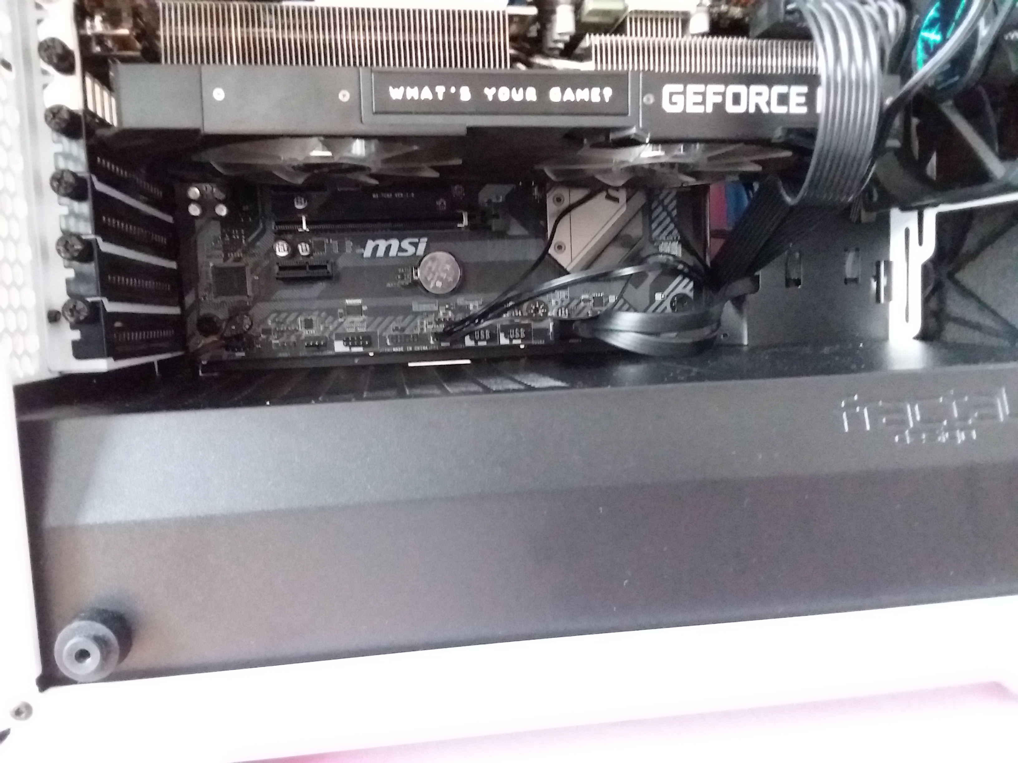

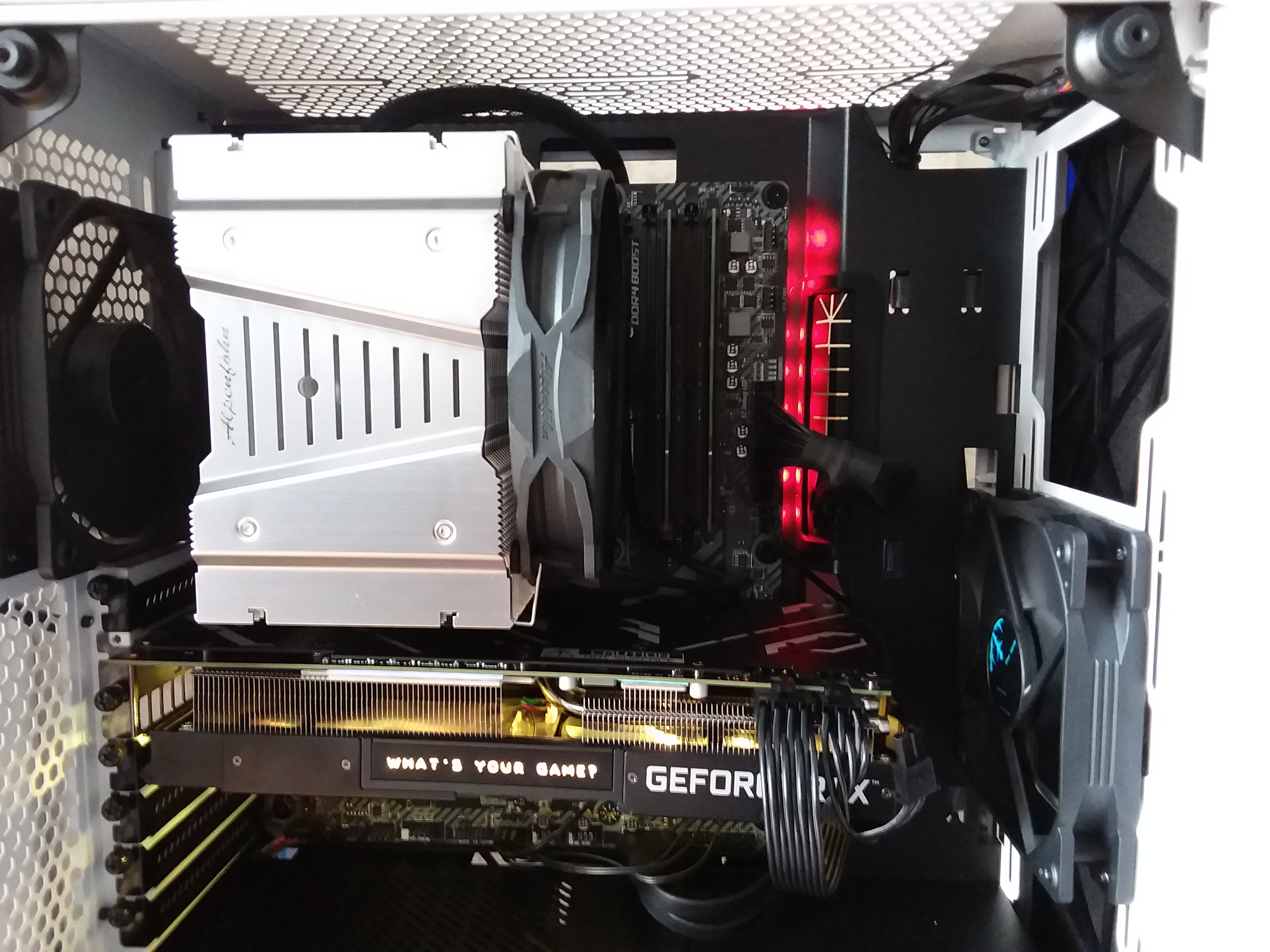

Das ist es auch, mehr passiert nicht. Ich komme nicht ins BIOS. Beim starten leuchtet kurz die EZ Debug LED bei CPU dann VGA und dann gar nicht mehr. Das BIOS habe ich geflasht, jetzt bin ich mit meinem Latein am Ende. Ich füge mal ein paar Bilder an, falls mehr benötigt wird, kann ich noch welche machen.

Du kannst bei dem Board ohne CPU flashen. Habe den gleichen RAM, CPU und Mainboard letzte Woche zusammengebaut. Kann mir also nicht vorstellen, dass es daran liegt. Ist der Ram richtig drin (Position stimmt ja mit 2 und 4)? Abstandshalter alle richtig?
Edit: kann auf dem Bild nicht erkennen, ob du die Lüfter angeschlossen hast. Ggf startet es deshalb nicht.

Die Abstandshalter musst du bei dem meshify c erst einschrauben vor dem Einbau!!
Reaktionen: emeraldmine
Es fehlen definitiv die Abstandshalter !
