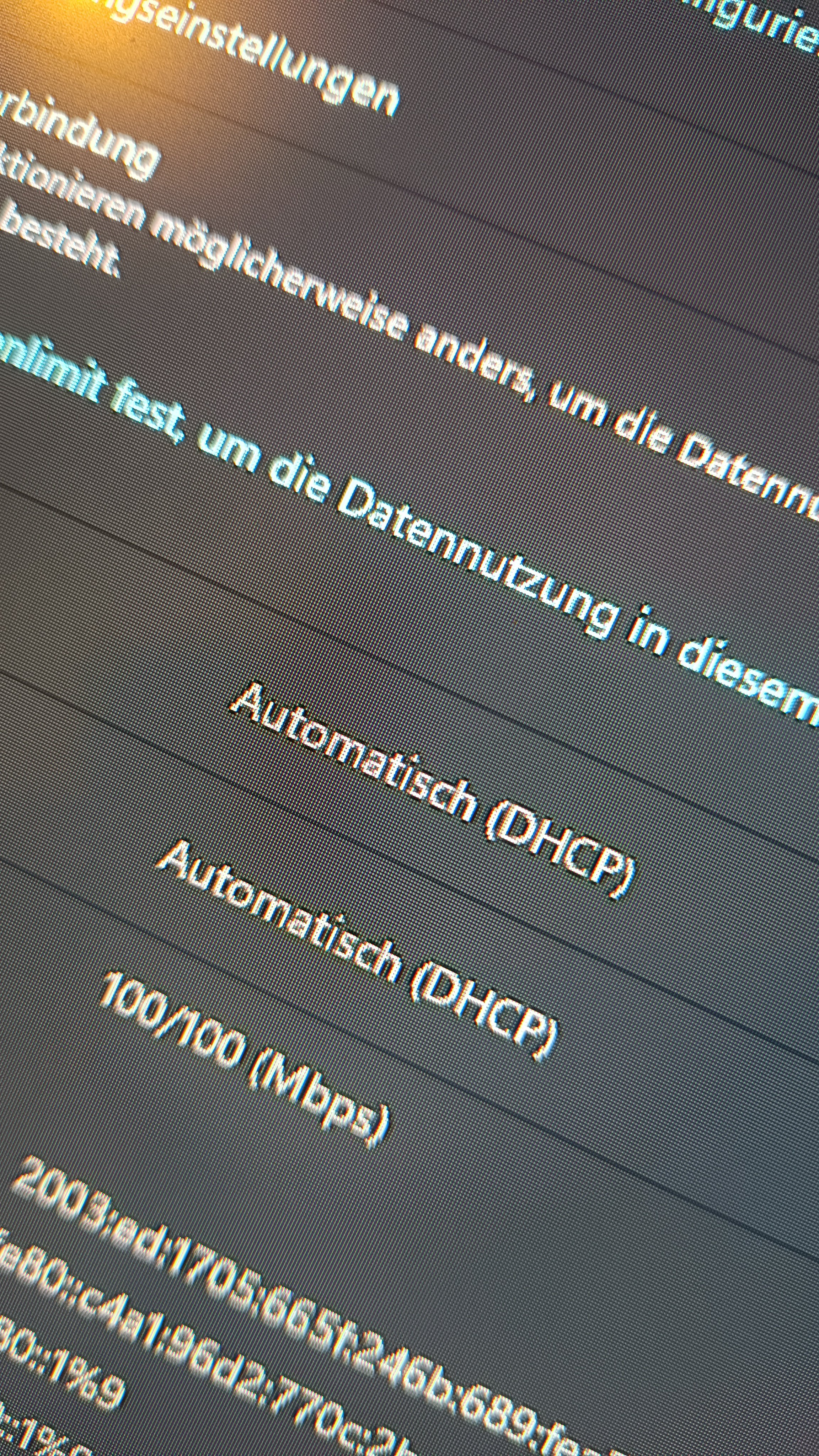

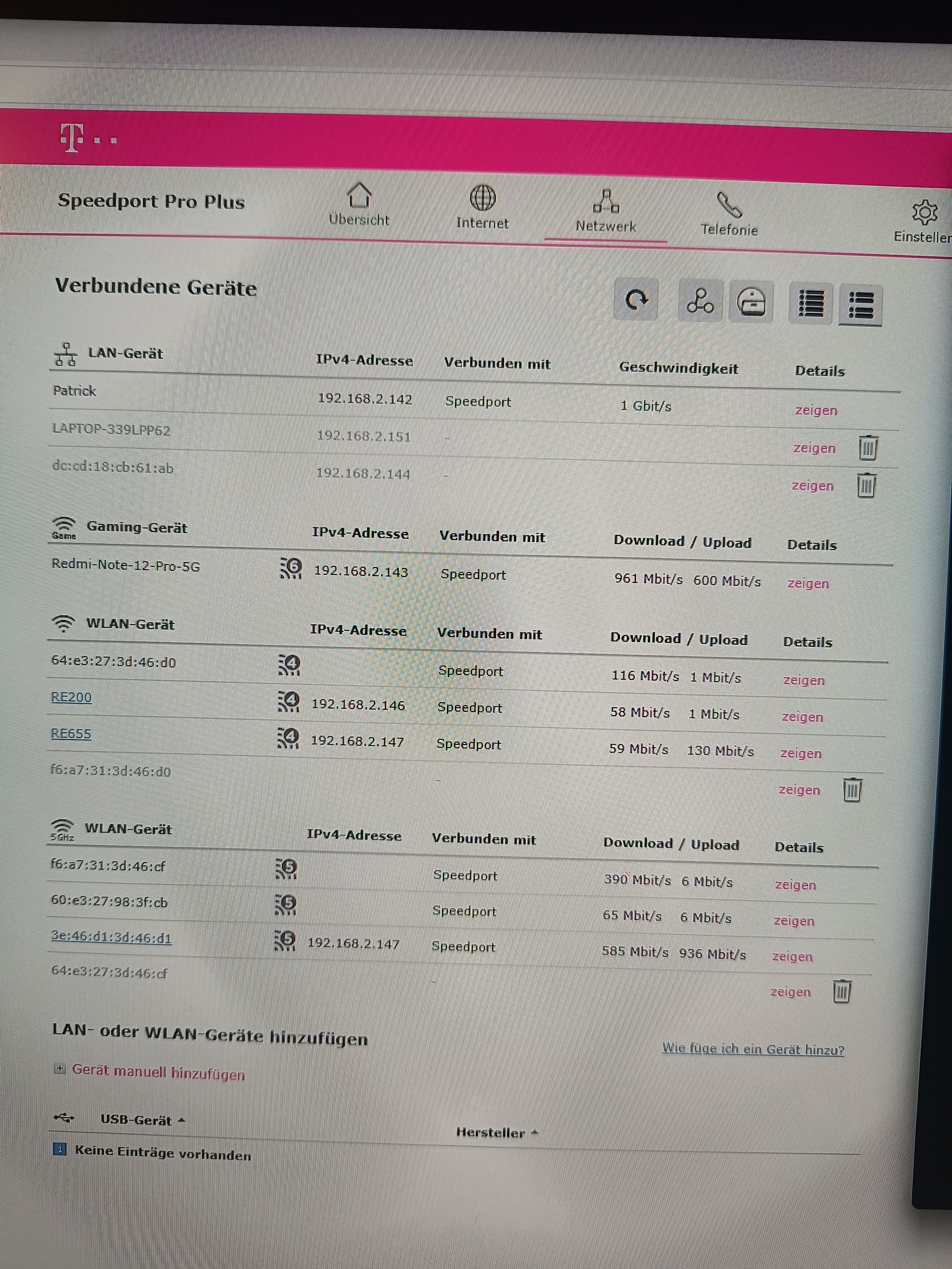

Servus ich habe folgendes Problem. Heute einen Speedport pro plus bekommen angeschlossen und er bringt nur 100mbps anstatt 1000. Wird aber mit 1gbit/sek in den Speedport Einstellungen angezeigt (mein PC). Mein TP Link 2800v hatte mir immer 1000 angezeigt und war auch um Welten schneller. An was kann es liegen? Kabel habe ich geprüft. Bilder sind im Anhang. Es wurde nur der Router geändert sonst nichts. Lg Patrick

im rechten bild heißts unten mal 100/100 ... was ist das genau? man sieht ja weiter nix.
Reaktionen: wahli und Minzenbauk

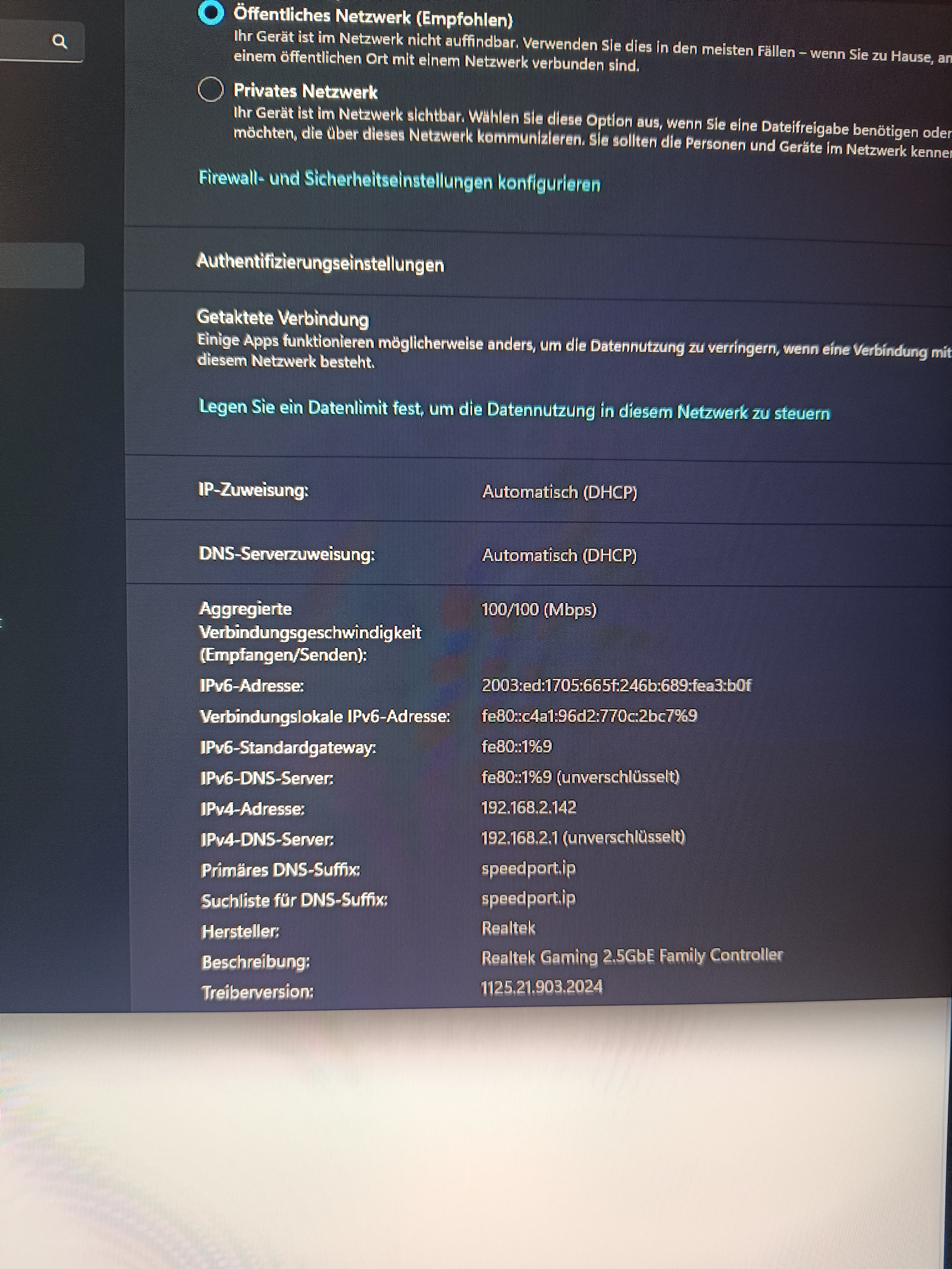

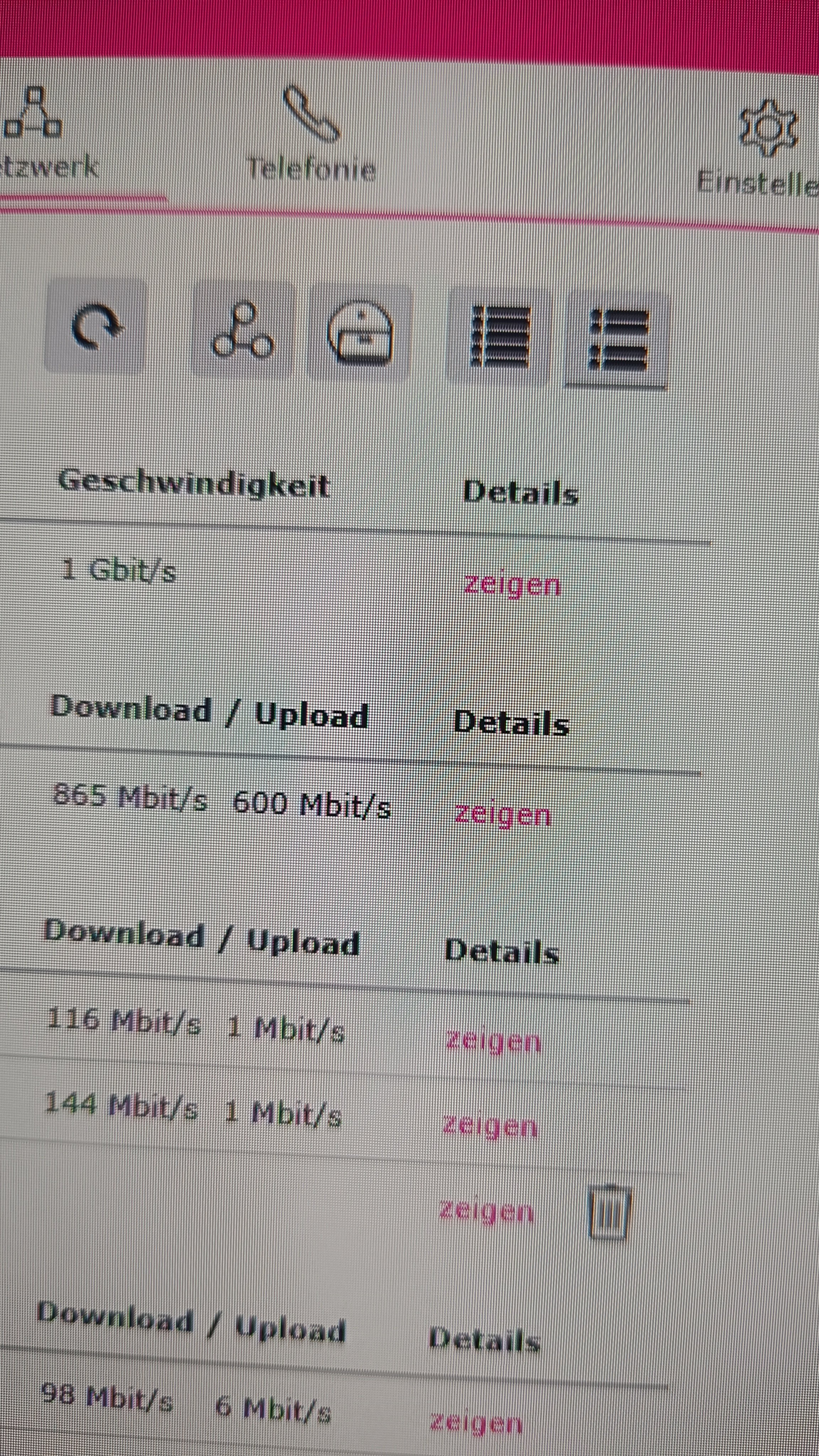

Hier liest man es besser

der linke screenshot ist vom pc?
der pc (also der netzwerkadapter) handelt nur 100mbits mit dem router aus. hast du die aktuellsten treiber dafür (lan adapter) installiert, oder gibt's da evtl. was neues?
Nein alles beim Alten und Treiber habe ich bereits neu installiert. Nur der Router würde gewechselt
Mit welcher Methode wurde das LAN-Kabel geprüft?
Zweites Endgerät mit (1 Gigabit) LAN verfügbar (Desktop, Notebook, Konsole ect)?
deine 2,5G Netzwerkkarte am PC ist auf 100Mbit
am Router wird 1Gbit angezeigt
du hast ein Duplex Problem
stell mal am PC 1Gbit Fullduplex händisch ein
