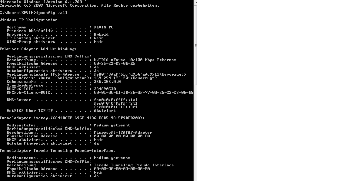

Unbenannt.png Das ist bei mir.
Die Bezeichnung es Routers steht hier nicht.
Ok du hast kein Standardgateway. Deswegen kommst du nicht ins Netz. Auch seid ihr in verscheiden Subnetzen.

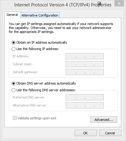

Wenn das nicht hilft geht mal:
Systemsteuerung -> Netzwerk und Internet -> Netzwerk und Freigabecenter -> Adaptereinstellungen -> Rechtsklick auf "Nvidia nForce ..." -> Eigenschaften -> Internetprotocol Version 4 anklicken -> Eigenschaften
Und davon den Screenshot. Sollte in etwa so aussehen: Capture.PNG

Du bist also Unitymedia Kunde, der PC deines Vaters steckt gerade im Modem-Router deines Providers und ihm ist eine öffentliche IP zugeteilt (bitte lösche das Bild wieder!).
Dein PC löst eine APIPA Adresse auf, also ist nicht im Lan. Ist der DLINK überhaupt mit dem Unitymedia Modem verbunden?
Der Vater-PC hat eine öffentliche IP, der hängt offensichtlich direkt am Modem des Kabelanbieters.
Der andere PC hat eine 169er-IP, die Windows vergibt wenn es per DHCP keine IP-Adresse bekommt.

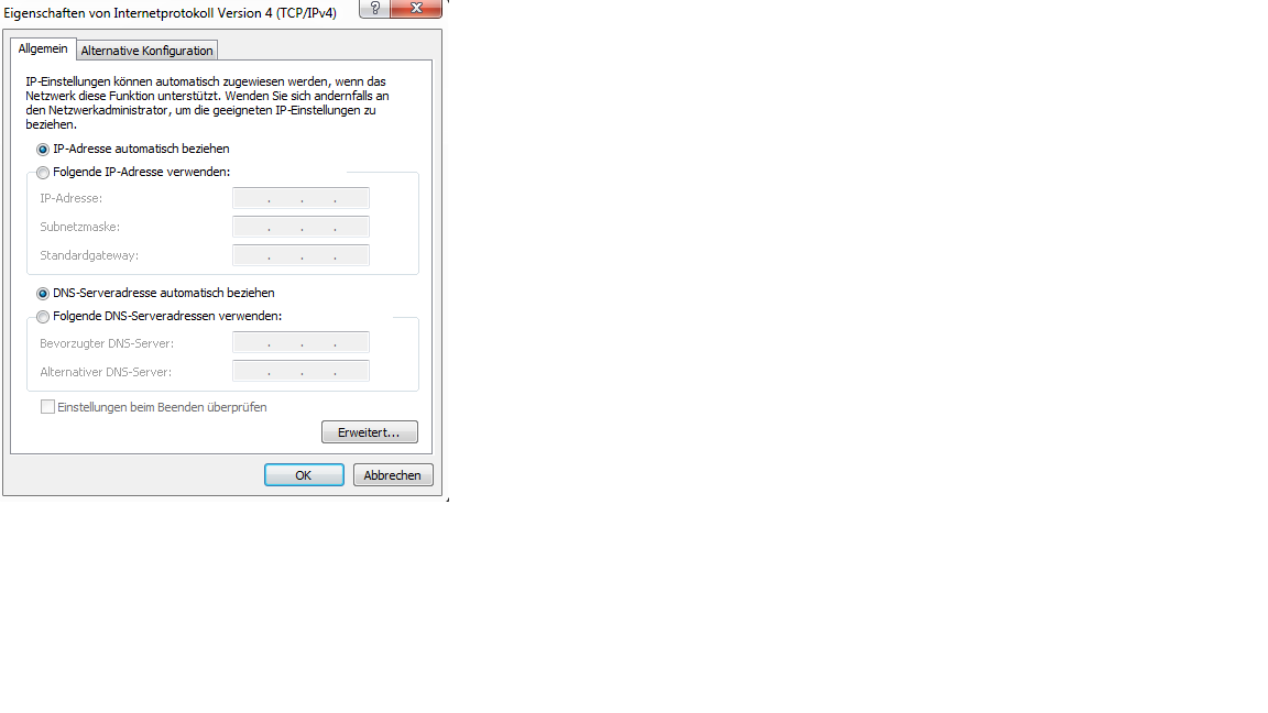

Ok beim PC stimmt alles. Liegt also wie oben schon erkannt am Router. Beantworte mal alle offenen Fragen.
