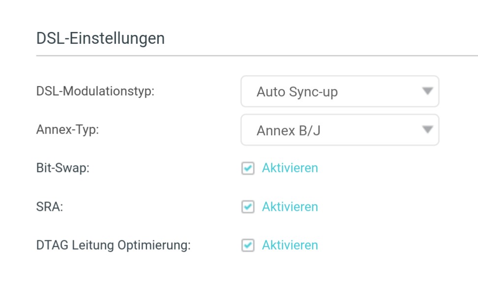

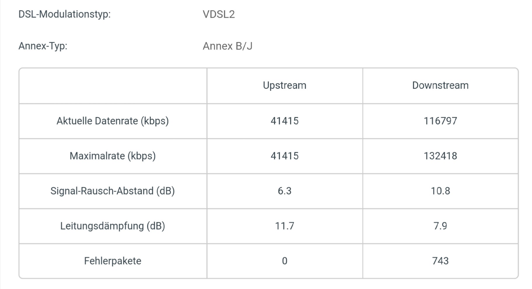

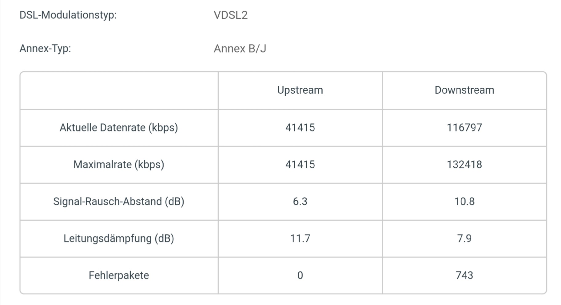

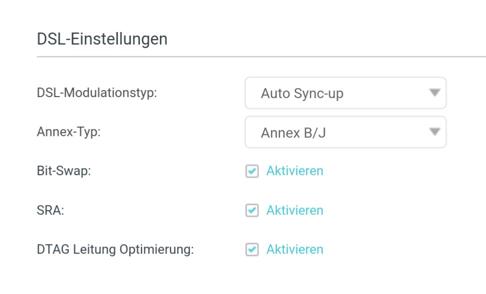

Habe erst kürzlich einen Vr600v v2 an einer Telekom 100 MBits Vectoring Leitung in Betrieb genommen.
Läuft einwandfrei und aktuell ziemlich am (tariflichen) Maximum (siehe Screenshot).
Wichtig: SRA und DTAG Leitungsoptimierung aktivieren, sowie Telekom anrufen und bitten das Adaptive Vectoring Profile / Assisa-Profil zurückzusetzen, sobald der neue Router eingerichtet ist.
Telefonie und Fax laufen auch ohne Probleme.
VG Je_Tho
