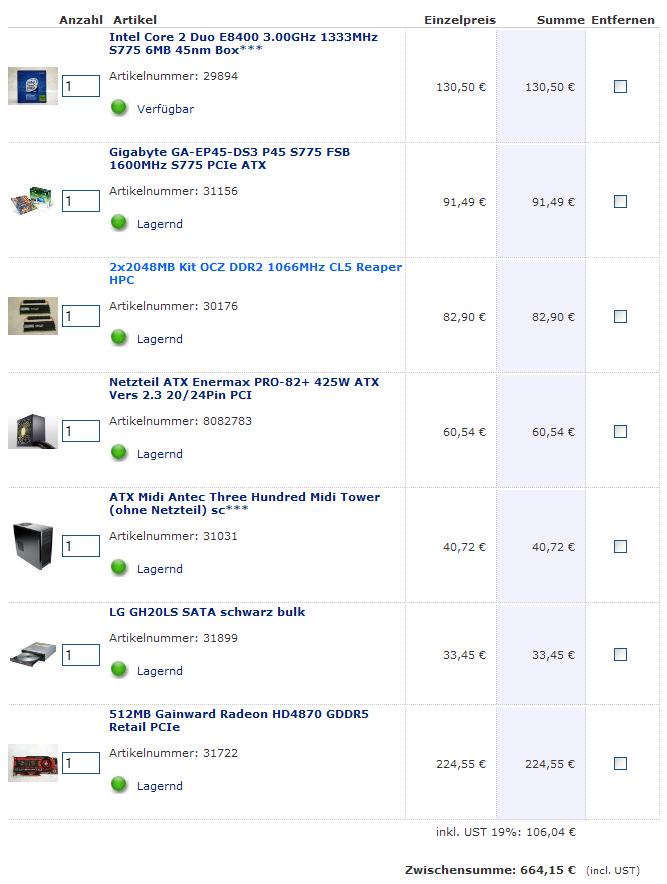

Hi ich würde das für deinen Kumpel so zusammenstellen.
Ein anders Gehäuse vielleicht, aber das ist Geschmackssache...
CPU - E8400 (130€)
Mobo - Asus P5Q-E oder Gigabyte EP45-DS3P (115-120€)
RAM - 4GB DDR2-1000 (65€)
Graka - GTX260 (210€) oder HD4870 (200€)
NT - Dark Power Pro 450W (75€) oder Enermax Modu 425W (70€)
Brenner - LG/Samsung SATA (25€)
= 605-625€
+ MidiTower -> vorn und hinten 120mm (40-50€)
+ CPU-Kühler (30€) und vielleicht noch zwei Lüfter.
@edit
Beim RAM könnte man auch ein Adata DDR2-800 Kit für <50€ nehmen.

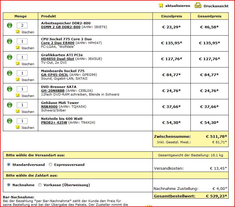

Erstmal vielen Dank für die vielen Antworten in so kurzer Zeit. Momentan ist nicht geplant den PC zu übertakten, weswegen ich auch den Boxed Kühler behalten wollte. Wo ihr recht habt, ist es den gut speicher zu kaufen wenn man den Pc dann nicht übertakten will. Allerdings weiß ich nicht ob es später soviel Sinn macht nochmal 80€ auszugeben in guten Speicher zum übertakten anstatt jetzt einfach 40€ mehr auszugeben und jetzt schon guten Speicher zu haben. Im Anhang ist eine Aktualisierte Preisliste.
Wenn ich jetzt von der neuen Liste ausgehe, so könnte ich sparen indem ich mir nur günstigeren 800er Speicher kaufe (-40€) und weniger Geld in die Graka investiere. Denn jawohl eine 4850 anstatt der 4870. Wobei ich doch immer noch zur 4870 tendiere, mir aber noch Testberichte anschauen werd. Ich denk hier verhält sich meine Einstellung genau wie beim RAM. Denn meist will spart man doch genau am falschen Ende, so wie es viele mit dem NT machen.
Du meintest, das dein Freund das vielleicht gar nicht wirklich so brauch. Die Alternativen haben wir dir aufgezeigt.
Wenn das Geld keine Rolle spielt im Moment, dann kauf das so.....
Der RAM ist viel zu teuer. Wenn du gern in RAM investieren möchtest, der beim Übertakten mehr Flexibilität bietet, dann nimm diesen hier:
http://geizhals.at/deutschland/a286178.html
@edit
Die Grafikkarten sind bei Mindfactory gerade maßlos überteuert. Vielleicht solltest du lieber eine Kombination aus zwei Online-Shops wählen. Damit wird's insgesamt günstiger und die Auswahl ist noch etwas größer.
Gut, Geld spielt nun keine Geringe Rolle aber auch nicht die wichtigste. Am falschen Ende zu sparen sehe ich auch falsch, aber genauso will ich zuviel Geld in Komponenten investiere, obwohl ich sie nicht brauche bzw er.
Ließ sich also zusammenfassen das ich entweder 140€ Sparen kann wenn ich in
2x2048MB Kingston ValueRAM DDR2 800MHz CL5 & 512MB Gainward ATI HD4850 anstatt in
2x2048MB Kit OCZ DDR2 1066MHz CL5 Reaper HPC & Gainward GeForce GTX 260 investiere.
Was meint ihr inwiefern sich das bei der Leistung bemerkbar machen würde?
wenn das geld relativ locker ist, dann sollte er auf jedenfall etwas in nen guten und/oder großen monitor investiert werden!!
Ich versteh nicht warum so viele Leute sich Rechner mit "sau" viel Power holen, dann aber die Visuelle Schnittstelle (sehr entscheident für das Gamingerlebnis) so verkümmert lassen.
Das Thema Monitor steht aber nicht zu Debatte und stand auch noch nie zur Debatte. Das hatte ich aber auch schon im ersten Post erwähnt. Es ging lediglich darum das bisherige System auch mal durch andere begutachten zu lassen und Verbesserungswünsche einzuholen. Diese habe ich zum Glück auch bekommen und muss nun schauen was ich daraus machen werd. Bin natürlich weiterhin offen für andere Ratschläge.
Den Unterschied zwischen OCZ und Kingston wirst du nicht spüren. Die GTX 260 ist schneller als die 4850, aber in 1280x1024 wird die 4850er in so ziemlich jedem Spiel locker Frameraten von über 50 fps schaffen. In den allermeisten Spielen sind es wahrscheinlich 100 fps.
Von daher würde ich die 140 € sparen und anderweitig ausgeben. Man _könnte_ in einen extra CPU-Kühler investieren (Noctua z.B. für ca. 50 €), falls du später übertakten willst.
Wenn du die CPU maximal bis 3,6GHz übertakten möchtest, dann würde ich das Adata DDR2-800 4GB Kit für 47€ nehmen. Wenn's mehr sein soll, nimm das DDR2-1000 Kit von G.Skill.
Auch bei einem 19" Monitor lohnt sich eine gute Grafikkarte, da die Anforderungen der Spiele, gerade bei hohen Qualitätseinstellungen stetig steigen. Deshalb wäre eine HD4870 oder eine GTX260 eine gute Wahl.
Ein besserer CPU-Kühler ist so oder so zu empfehlen, da er das System kühler und leiser hält und das Übertakten der CPU ermöglicht. Ein EKL GroßClockner oder Xigmatek für 30€ wären da ein guter Kompromiss aus Preis und Leistung.
