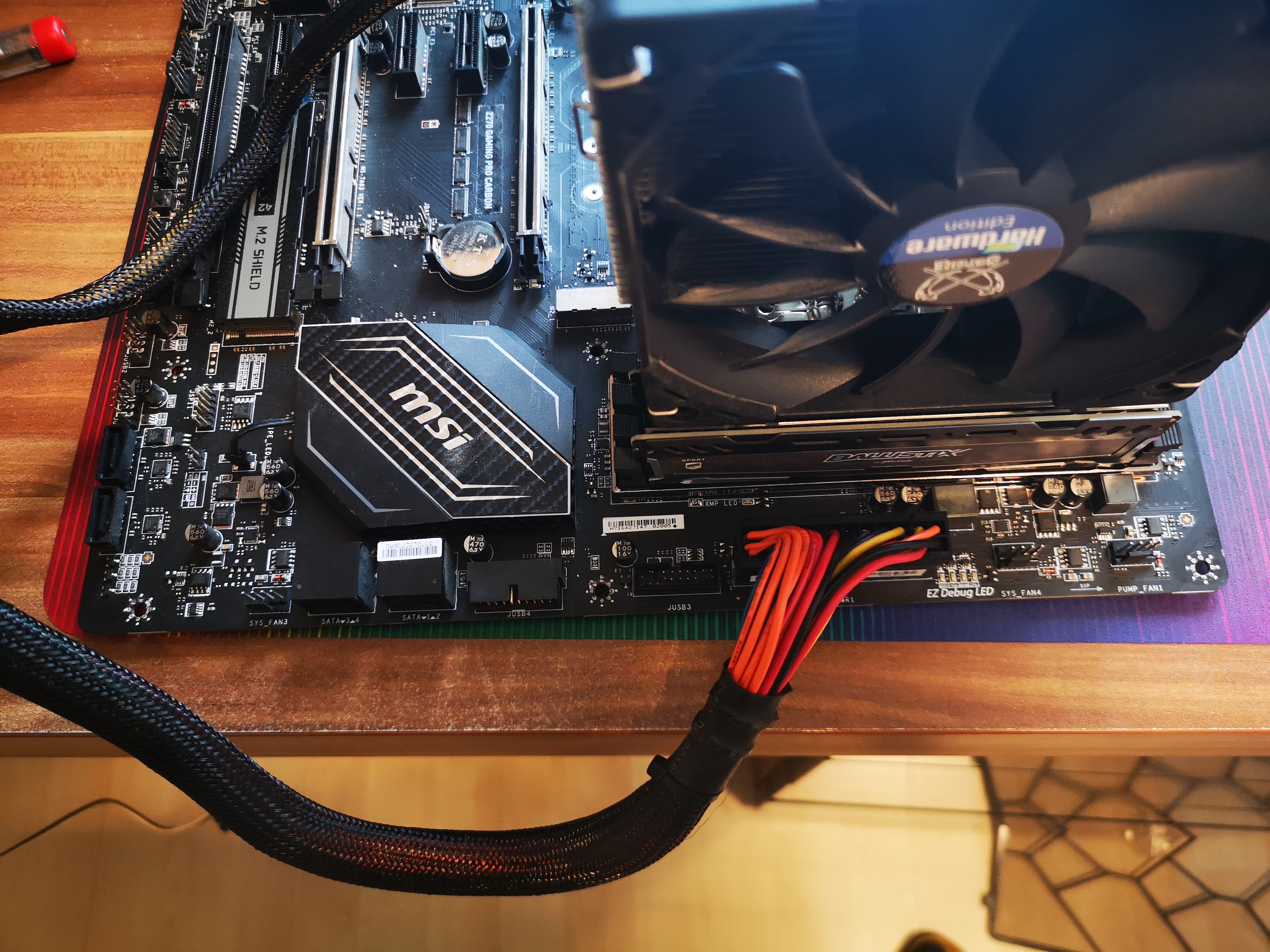

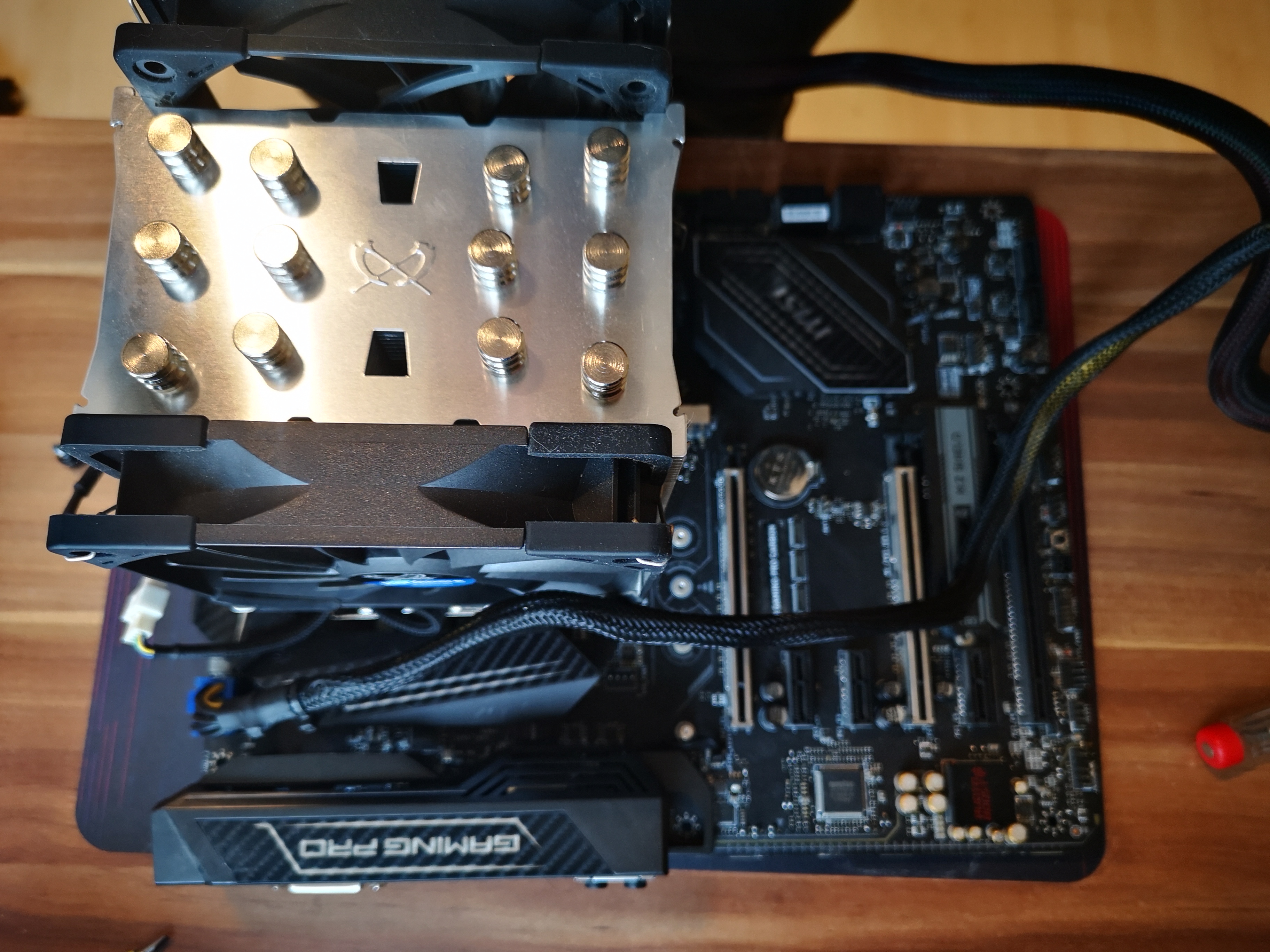

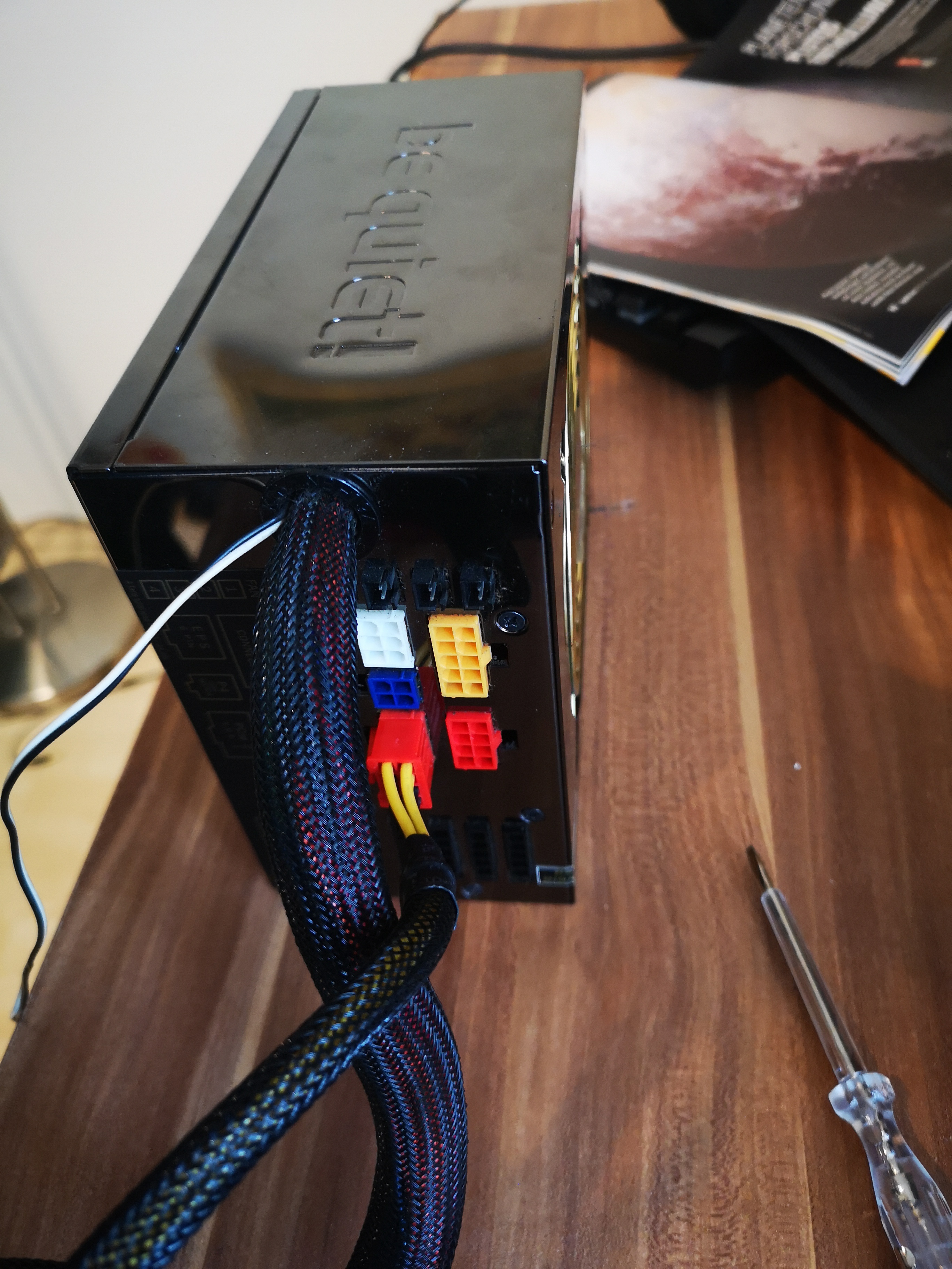

Ich habe nun Folgendes gemacht: Motheboard ausgebaut, Netzteil ausgebaut, dann nur das Motherboard mit den 2 Stromsteckern versorgt, Netzteil ans Stromnetz, eingeschaltet, bei mir die Pins 6+8 mit Schraubenzieher zu überbrücken versucht. Aber es tut sich nichts. Ich wollte sehen ob es anspringt....
KuestenNebel schrieb:
Ein Foto vom Aufbau wäre nett ...
Foto kann ich gerne posten
Hier 3 Bilder, ich habe derzeit wirklich nur das Netzteil am Motherboard.
Prozessor + Lüfter und die 2 Ram-Riegel sind noch drin.
