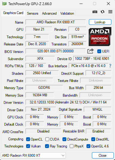

Bitte Screenshots der Konfiguration mithilfe des Systemüberblicks von HWiNFO und GPU-Z posten, damit man einen schnellen einen Überblick über Systemkonfiguration bekommt.

Von der Seite der Grafikkarte her ist alles anscheinend in Ordnung: der PCIe-Bus arbeitet mit voller Bandbreite, und "Resizeable Bar" ist ebenfalls aktiviert.
Welchen aktuellen Grafiktreiber hattest Du ausprobiert? - Die aktuelle Variante wäre laut AMD-Webseite die Version "Adrenalin 25.6.2".
Laut HWiNFO ist
  • das BIOS des Mainboards nicht mehr aktuell
  • der RAM läuft nur in einem Basistakt, hier wäre mehr möglich. Eventuell XMP im BIOS aktivieren, damit der RAM mit 3600 MHz läuft.

der kann die pixel fill rate und die hz zahlen nicht auslesen! das sollte er aber könne, ich habe fast genau die gleiche karte. anzahl der tmu und der shaders stimmt auch nicht.
nimm die karte mal raus und mach die pins und den steckplatz sauber; achte auf oxidation.
so einen mist hatte ich mit meiner 6900xt auch mal, da hatte der erste pin keinen richtigen kontakt.

Du hast laut GPU Z den Treiber 24.12.1 installiert welcher nicht aktuell ist.
Nimm mal den aktuellen 25.6.1 und teste.
