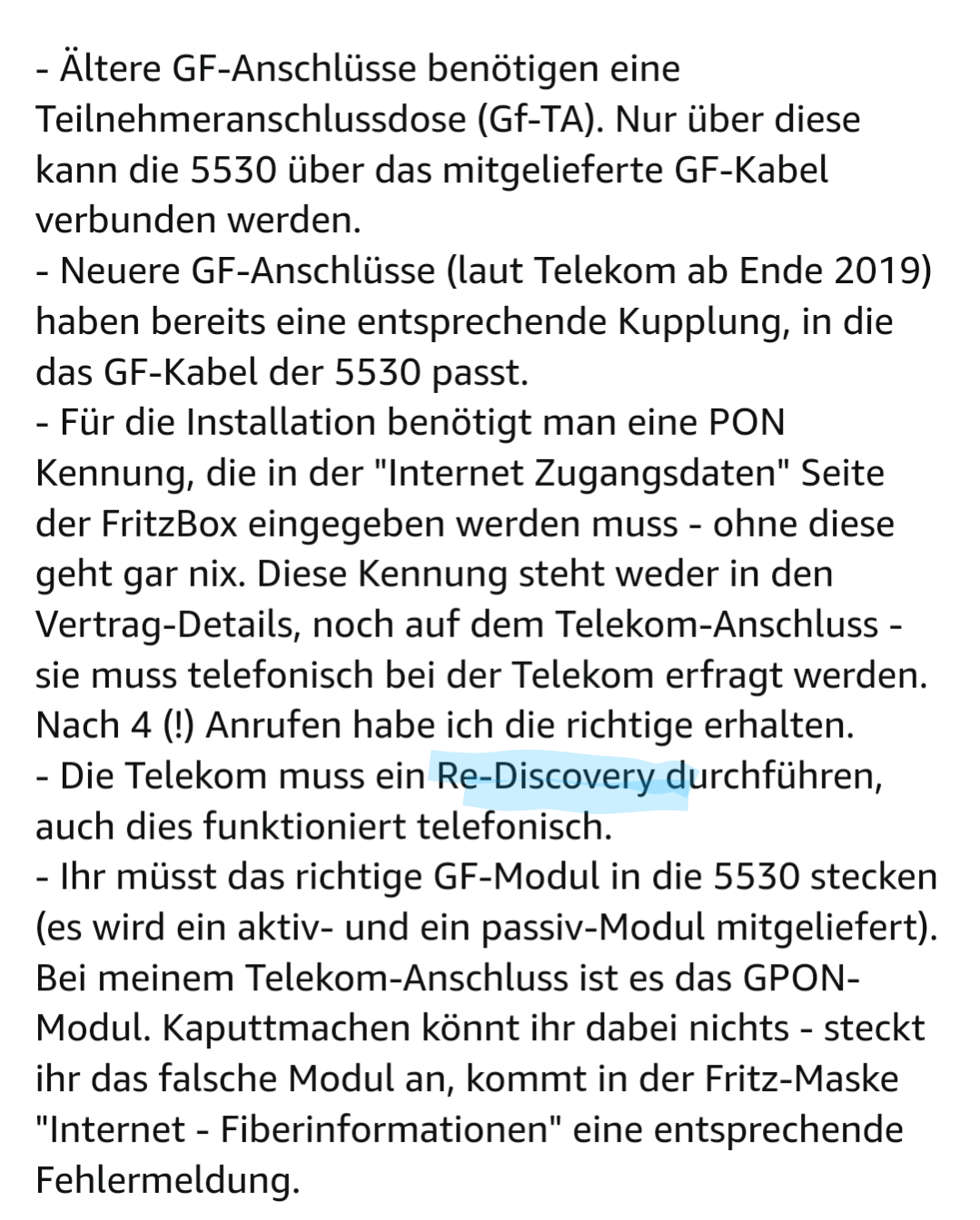

Aha und ich denk mir sowas aus ?
Amazon Bewertungen sagen auch was anderes

Zu dem Amazon Zeug:
  • GF-TA werden schon von Anfang an bei der Telekom verbaut, wichtig ist hier die frei zugängliche Kupplung (zum Anschluss des GF-Kabels), diese ist wie bei Amazon beschrieben seit etwa 2019 Standard, ältere Dosen werden kostenfrei umgebaut/getauscht, der Kunde konnte prinzipiell aber auch schon vorher ein eigenes Gerät nutzen (z.B. vorhandes Glasfaserkabel umstecken in neues Gerät)
  • die ONT-Installationskennung (PON Kennung in dem Amazon Beitrag) wurde lange Zeit (von 2011 bis in Einzelfällen jetzt noch) benötigt, diese teilt der Techniker zur Anschlusseinrichtung auf Nachfrage schriftlich vor Ort mit; bei neueren Ausbauten seit ~2022 wird die ONT-Installationskennung nicht mehr benötigt, sondern stattdessen die Modem-ID/Seriennummer des Glasfasermodems/glasfaserfähigen Routers verwendet; die alten Gebiete sind zum Großteil auch auf das neue System umgestellt
  • Re-Discovery braucht es nur im alten System und auch nur wenn vorher ein anderes Modem/ONT angeschlossen war; im neuen System muss zumindest bei der Telekom leider immer noch die Hotline bemüht werden um einen Gerätetausch durchzuführen (oder im neuen Gerät die alte Seriennummer eingetragen werden, diese Möglichkeit bieten aber nur wenige Geräte), das können Reseller auf der Telekom FTTH Plattform teilweise besser (z.B. bei 1&1 ist die im Kundencenter möglich)
  • bei allen Telekom Anschlüssen ist es das GPON Modul, in Zukunft bei besonders schnellen Tarifen das XGS-PON Modul
Das ist doch genau meine Rede, das es bei einem Router Wechsel nicht immer so einfach ist, zumindest kann man es nicht pauschalisieren.
Mit "frei pusten" habe ich regelrecht nur den Telekom MA zitiert

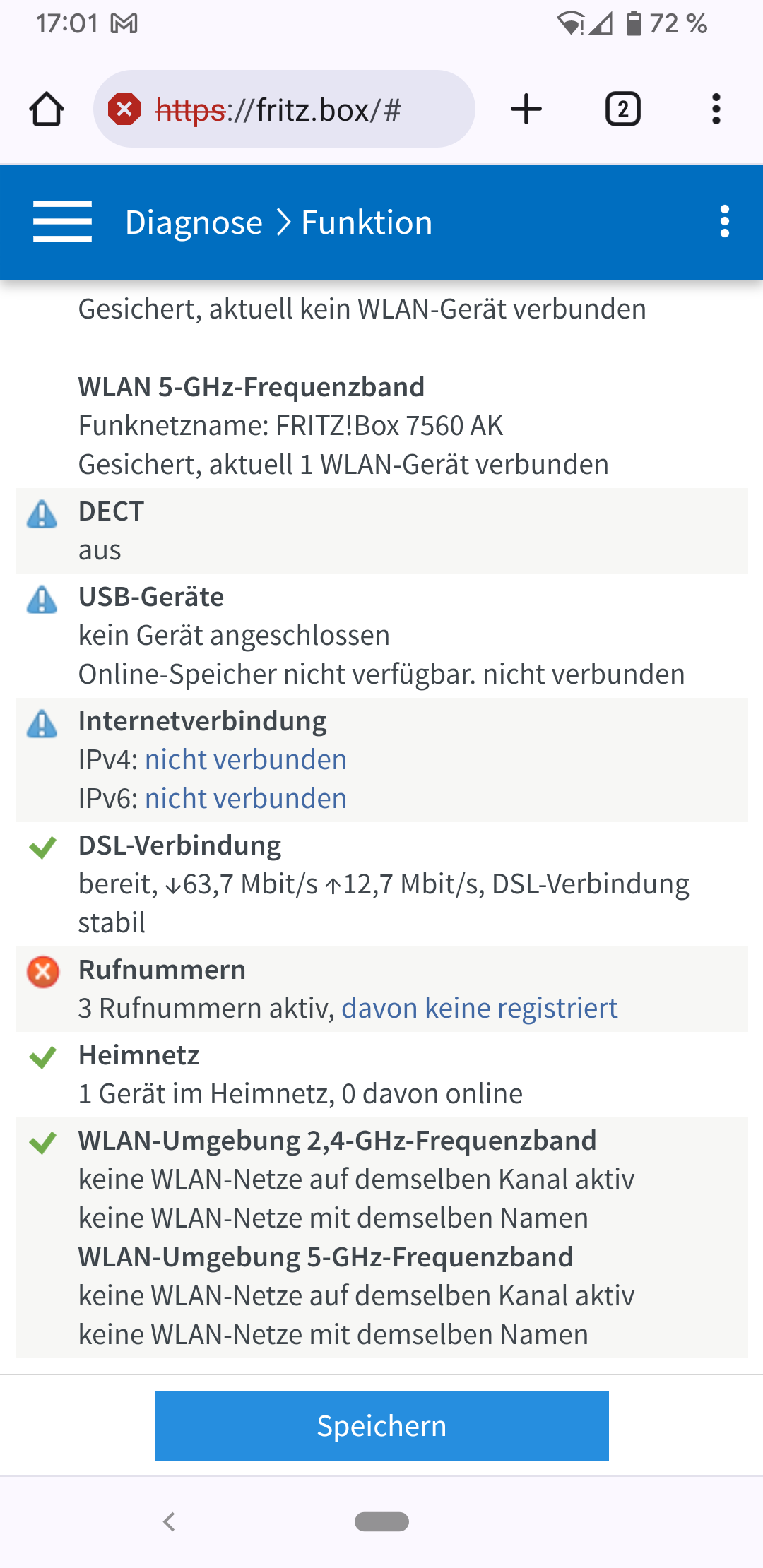

So, das Haus ist nun online. Die Techniker waren hier und haben die DSL Box aktiviert. Mit ihren Gerätschaften prüften sie die Internetfähigkeit des Anschlusses in die vorhanden gewesenen Kabel und Ausgänge und bestätigten diese.
Nun habe ich meinen Router, die FritzBox Home Server 7560 in die Steckdose eingesteckt, das DSL Kabel in die Buchse und in den Router und das ganze mal paar Minuten warmlaufen lassen.
Leider sagt mir der Router dass eine Internetverbindung nicht besteht. Ich kann mich mittels fritz.box wunderbar lokal in mein Control Center einloggen aber dort kriege ich das Internet nicht ans Laufen. Es gibt da eine Diagnosefunktion. Diese habe ich durchlaufen lassen. Hier die Ergebnisse:
DSL Verbindung bereit und stabil. Doch wie bekomme ich das Internet ans Laufen? Ich wette es sind einige wenige Klicks aber ich steige da gerade nicht hinter.
