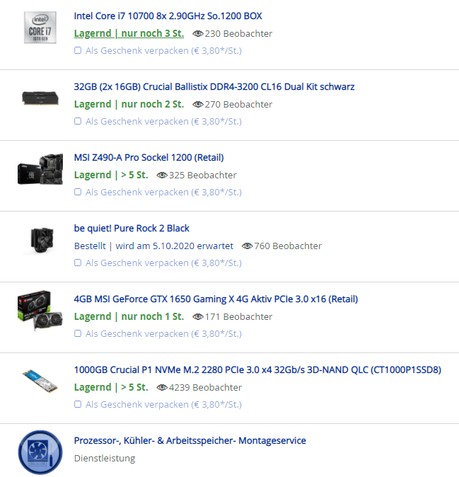

Hier mal als Bsp.
https://geizhals.de/?cat=WL-1745425
Jetzt könnte man noch NVMEs, mehr RAM eine hochwertigere CPU oder ein PSU reinsetzen und schon sind 1000€ verbraucht.

Momenta sieht die Zusammenstellung also wohl so aus:
600€ Variante
https://geizhals.de/intel-core-i7-10700-bx8070110700-a2290986.html
https://geizhals.de/crucial-ballistix-schwarz-dimm-kit-32gb-bl2k16g32c16u4b-a2222385.html
https://geizhals.de/msi-z490-a-pro-7c75-003r-a2287325.html
https://geizhals.de/be-quiet-pure-rock-2-black-bk007-a2279768.html
450€ Variante
https://geizhals.de/intel-core-i5-10400-bx8070110400-a2290964.html
Reaktionen: KarlsruheArgus
Auch interessant - Magix nutzt tatsächlich nur 8GB RAM
Dann würde ich die 600€ Variante nehmen, einfach nur deshalb weil es im Budget ist.

Ich habe ihm jetzt folgendes System für ca. 900€ vorgeschlagen:
