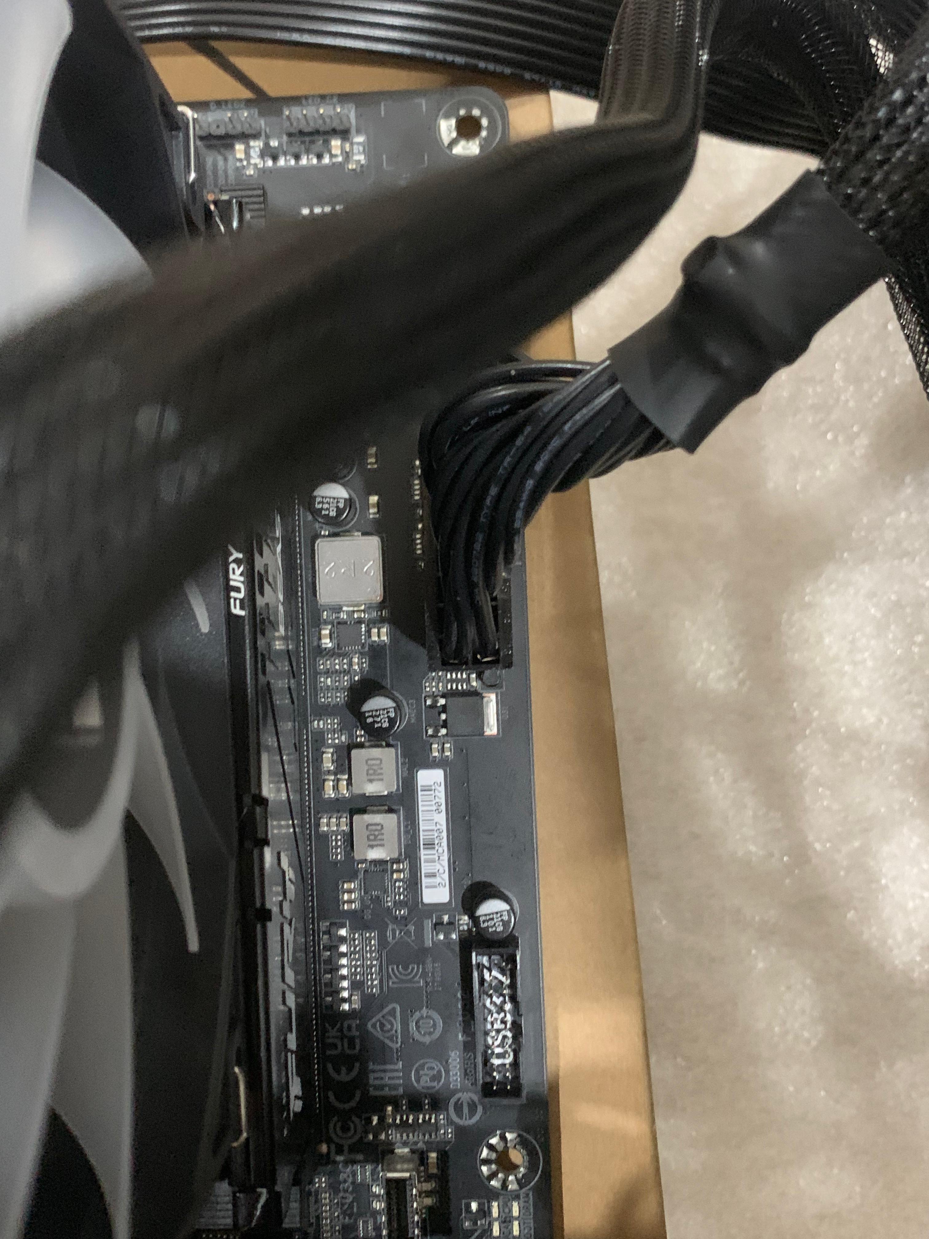

Ich habe soeben meinen Pc-Zusammenbau abgeschlossen und musste beim Erststart leider feststellen, dass sich nichts tut. Beim anschalten des Netzteil-Schalters leuchten manchmal die Lüfter-LEDS kurz auf. Beim drücken des Power Knopfes allerdings starten weder die Lüfter, noch die LEDS, noch etwas anderes. Was kann ich hier tun? Freue mich über jede Hilfe!
Mfg Bennet

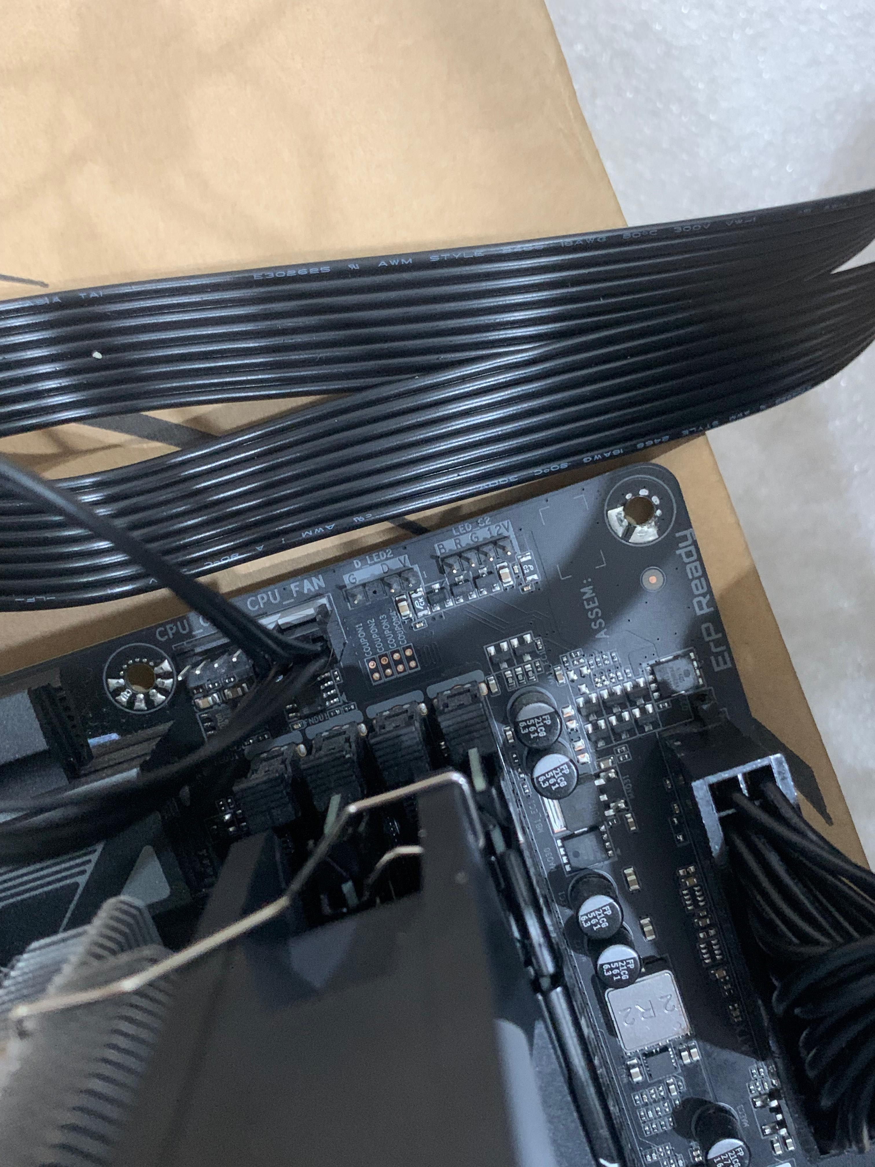

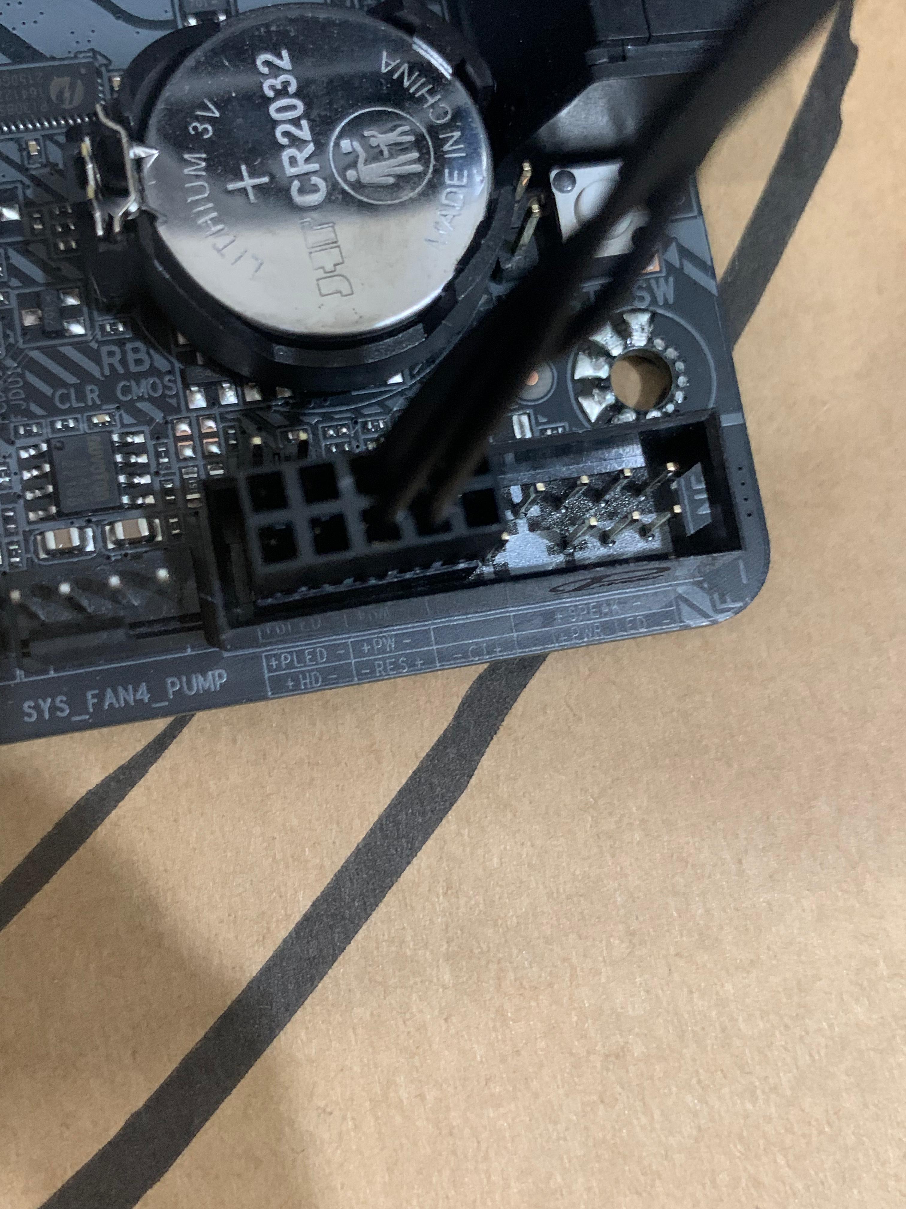

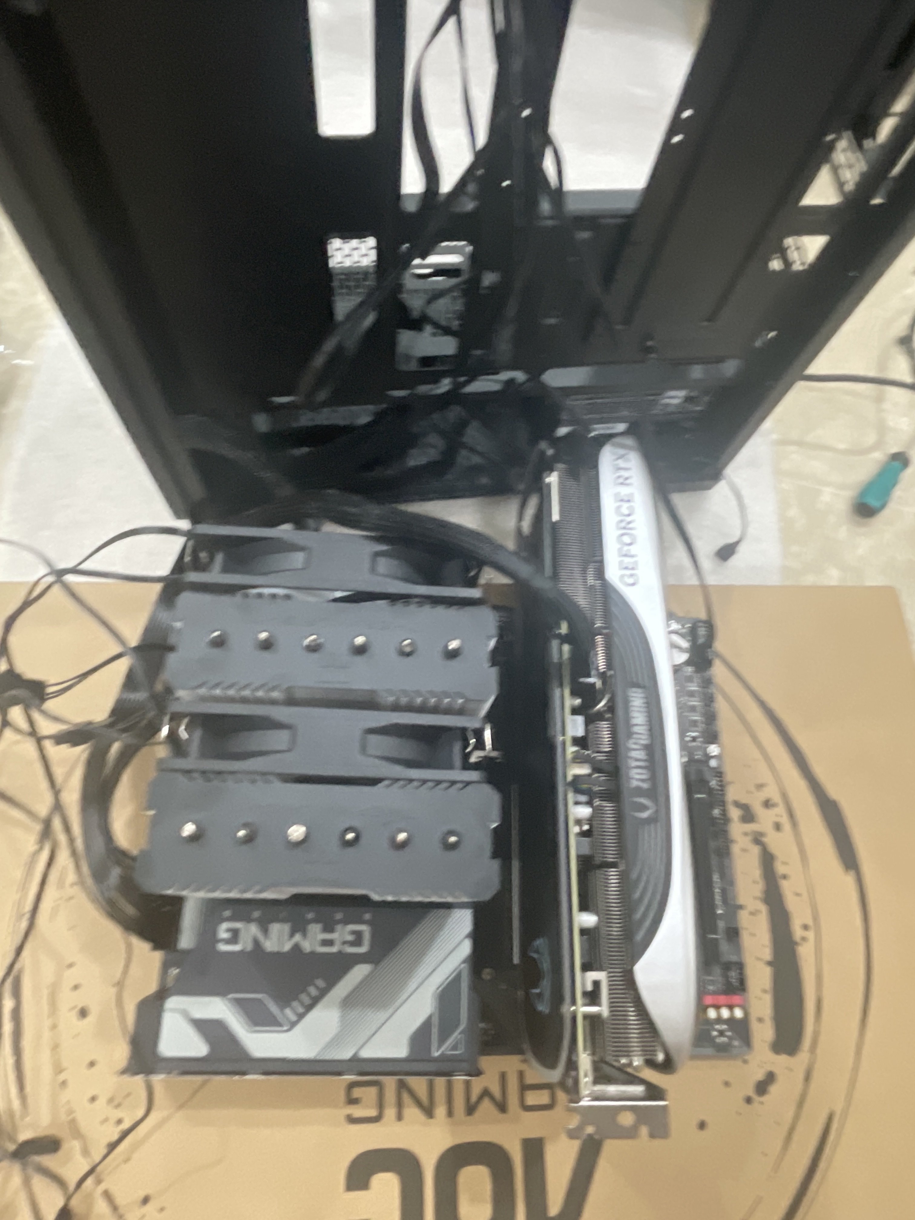

Habe nun versucht den Pc so zu starten und das Mainbaord vorher ausgebaut und alle Netzteil-Kabel wieder angeschlossen inkl F-Pan vom Case. Aber nach drücken des Power-Knopfes passiert immer noch nichts
Alle Fotos sind unscharf und könnten besser ausgeleuchtet sein. Kannst du auf den Fotos selbst erkennen wo welche Kabel angeschlossen sind und ob Stecker richtig sitzen? Ich denke eher nicht
Reaktionen: Hanna.B, wolve666, BarBaer und 3 andere

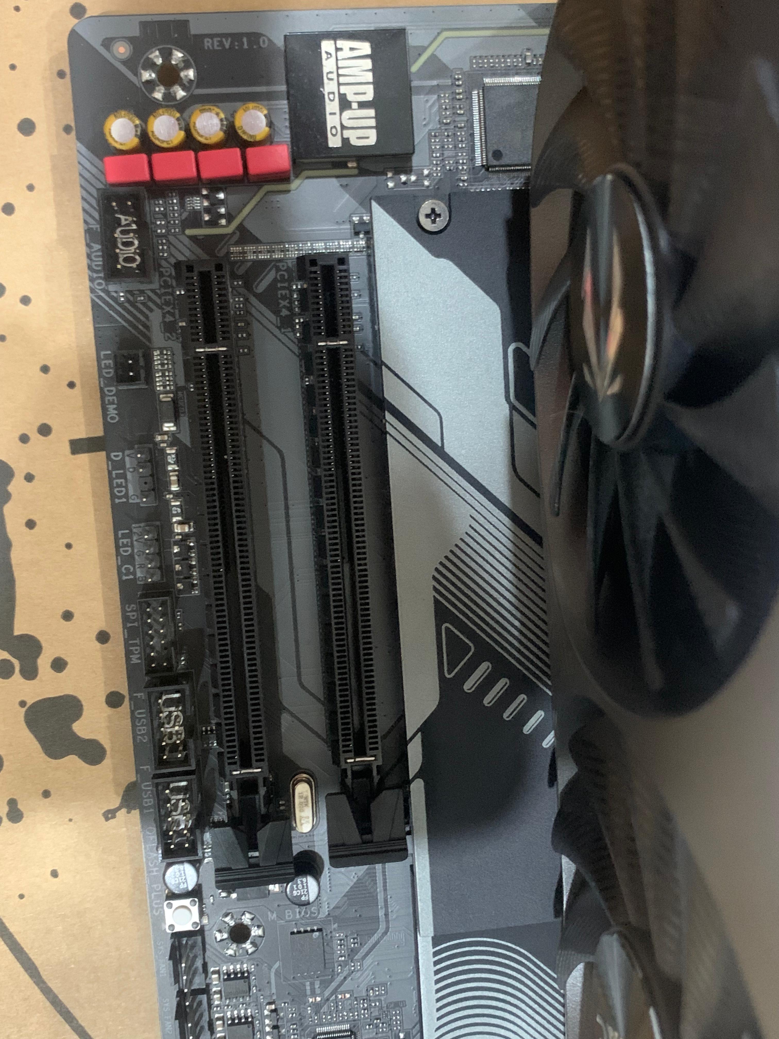

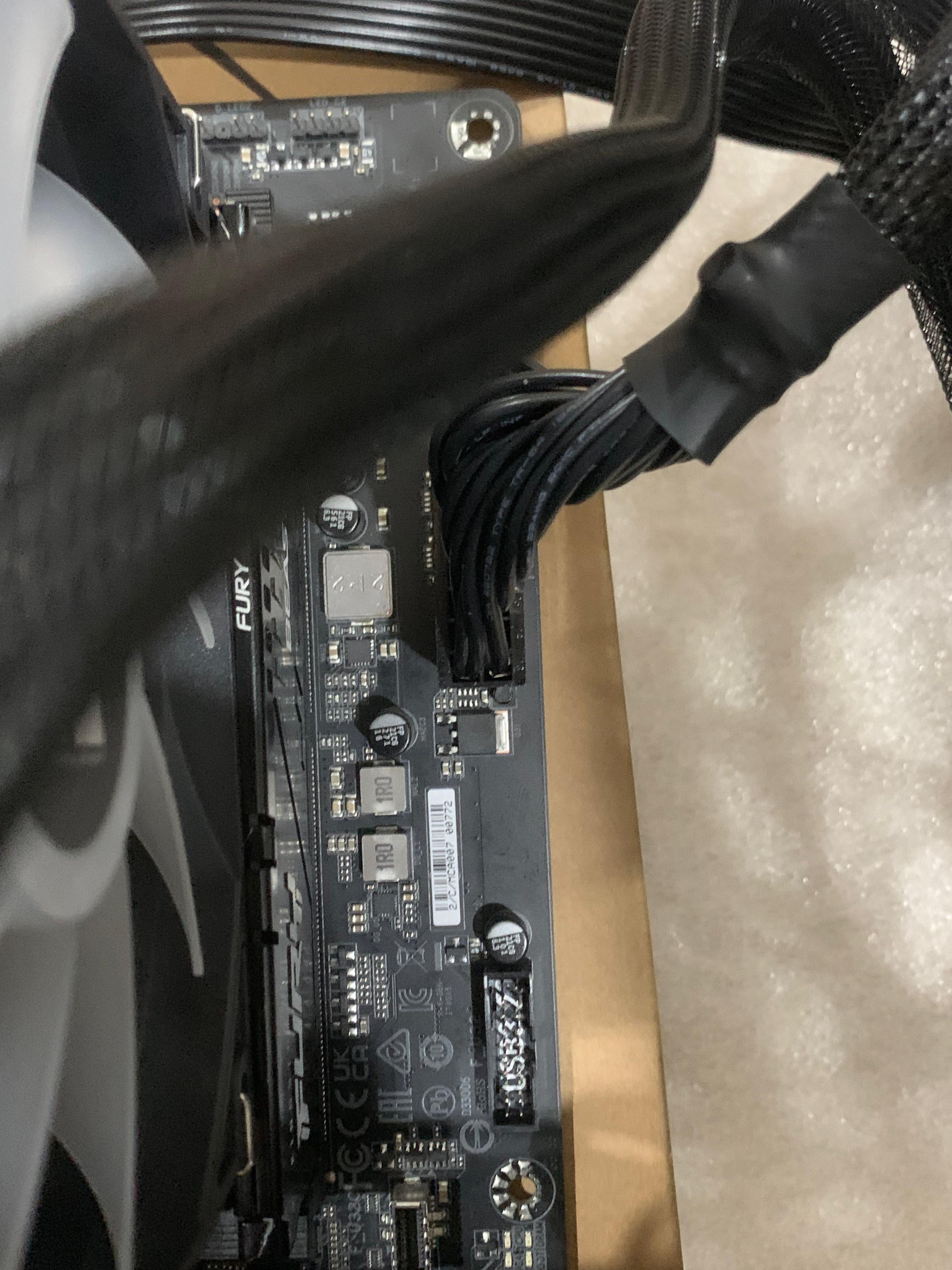

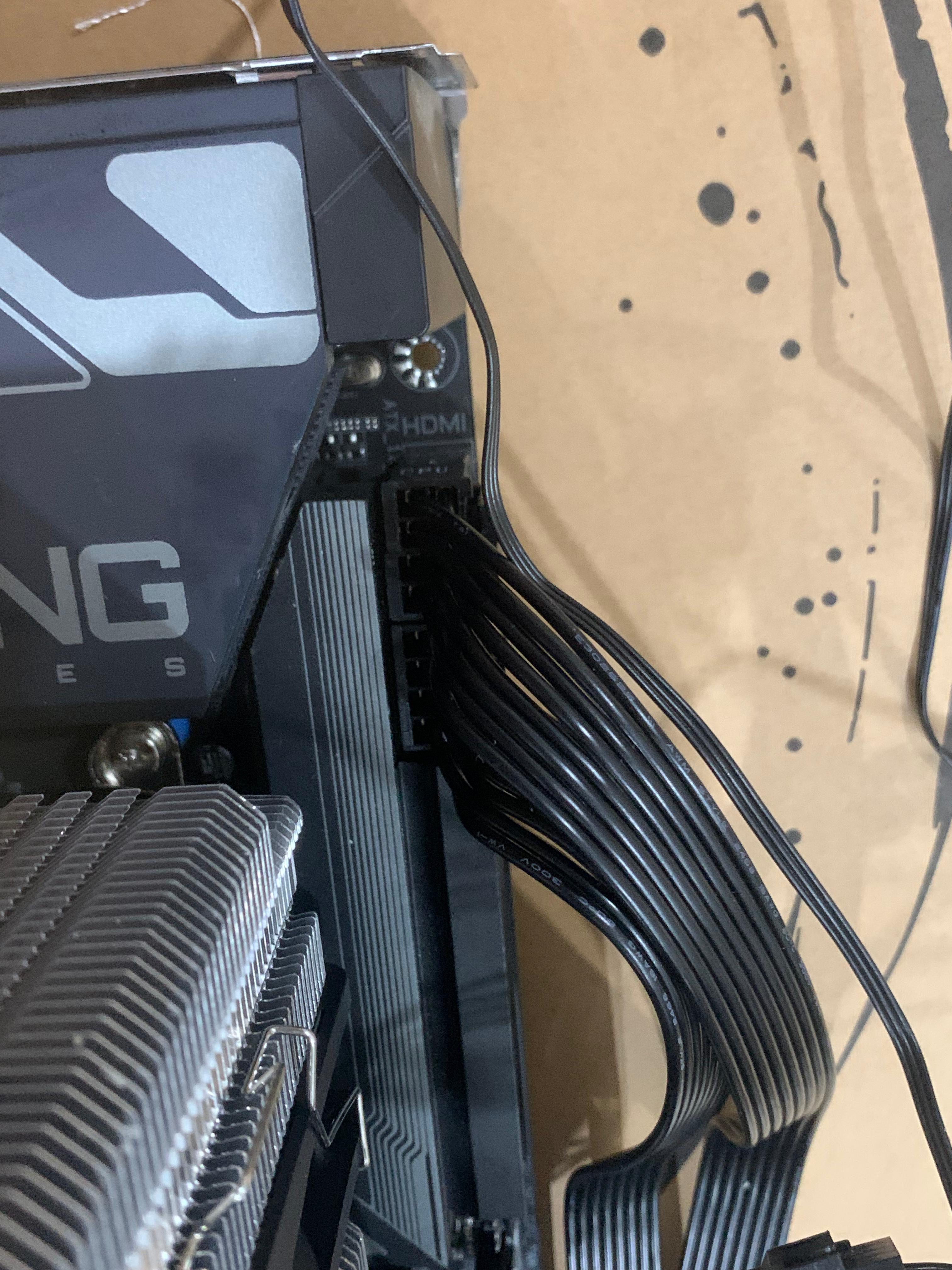

Sorry, meine Kamera spinnt manchmal. So sieht es aktuell aus mit dem Mainboard auf dem Karton

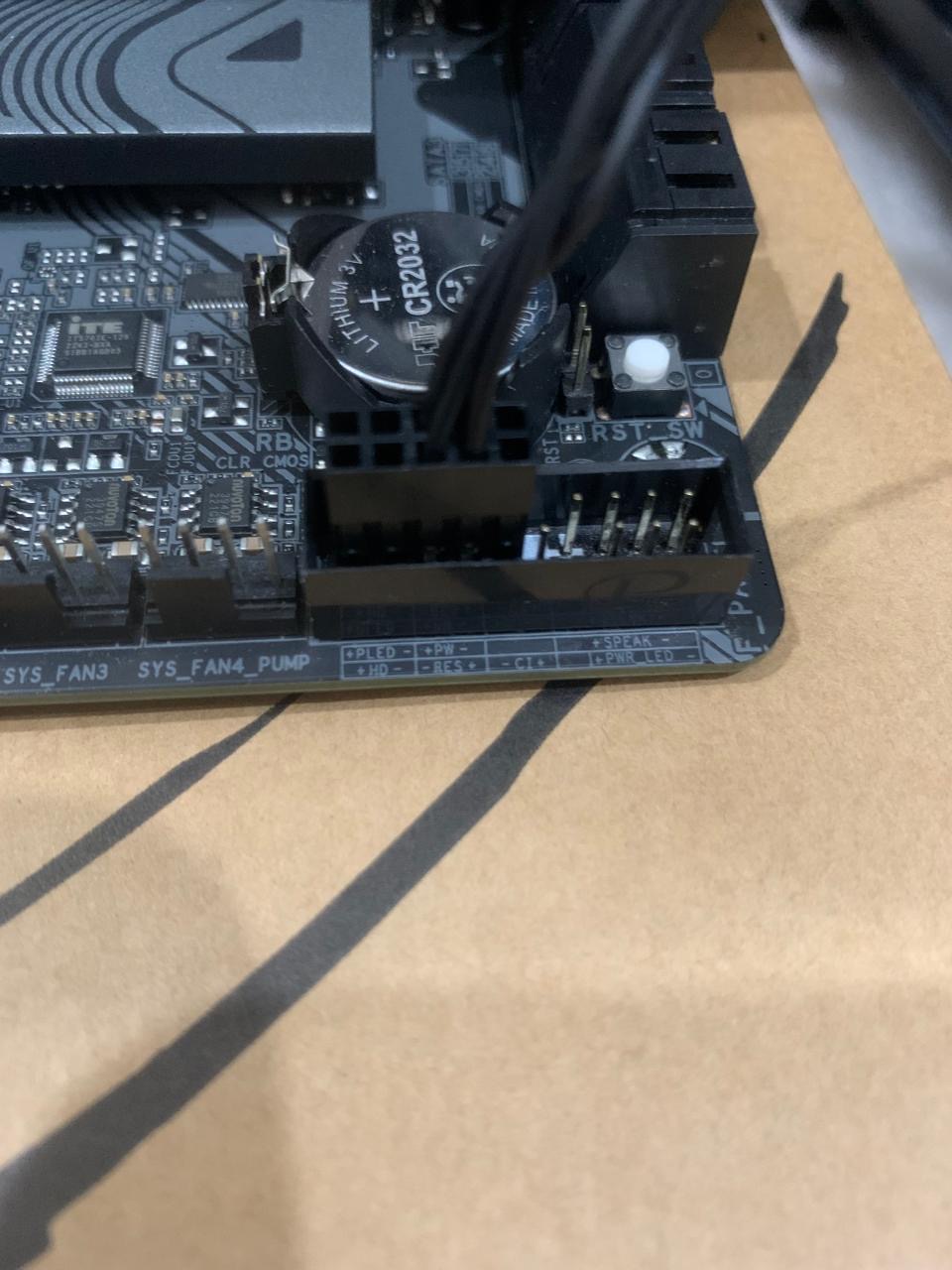

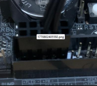

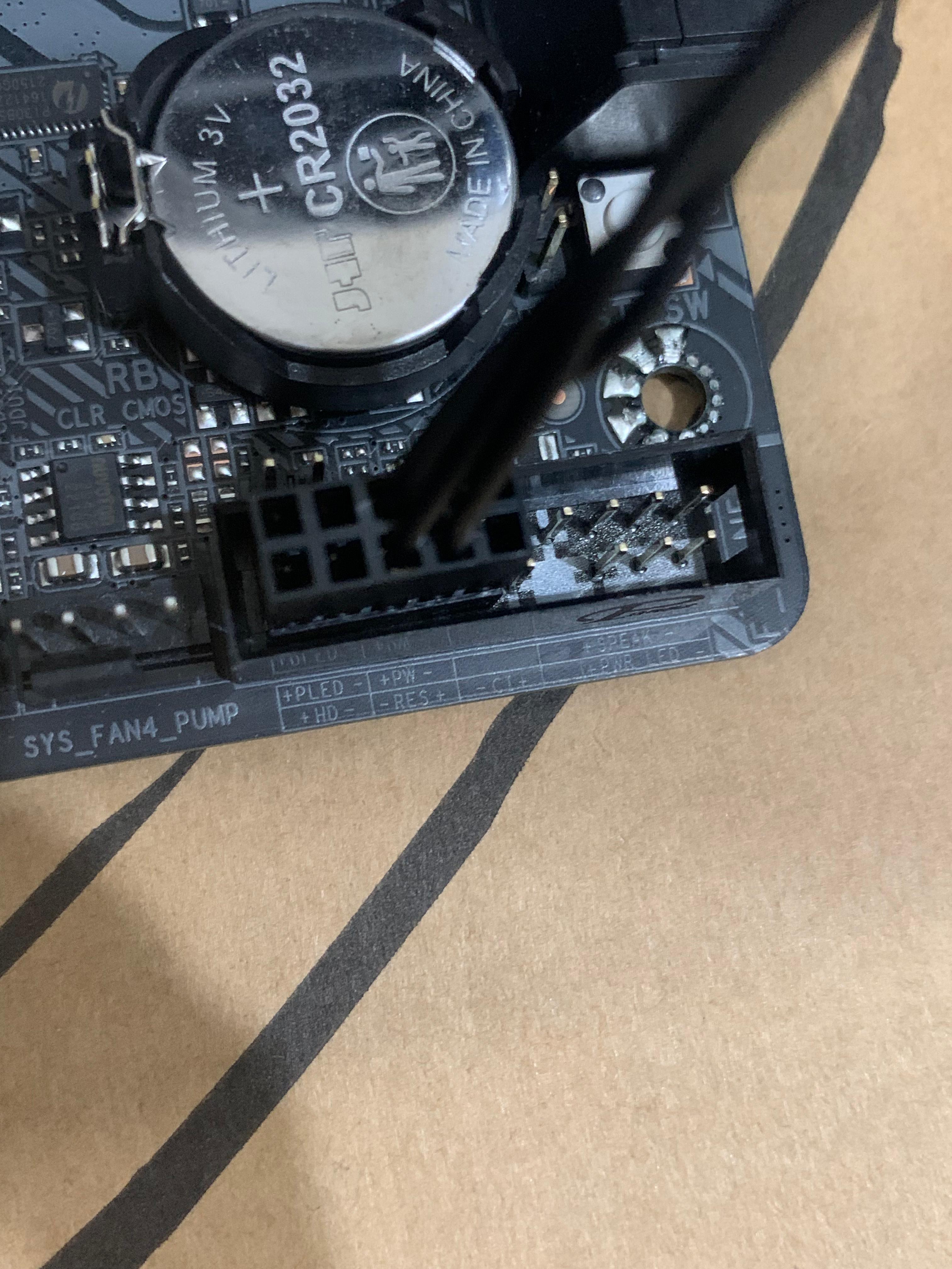

Frontpanel Anschlüsse richtig eingesteckt?

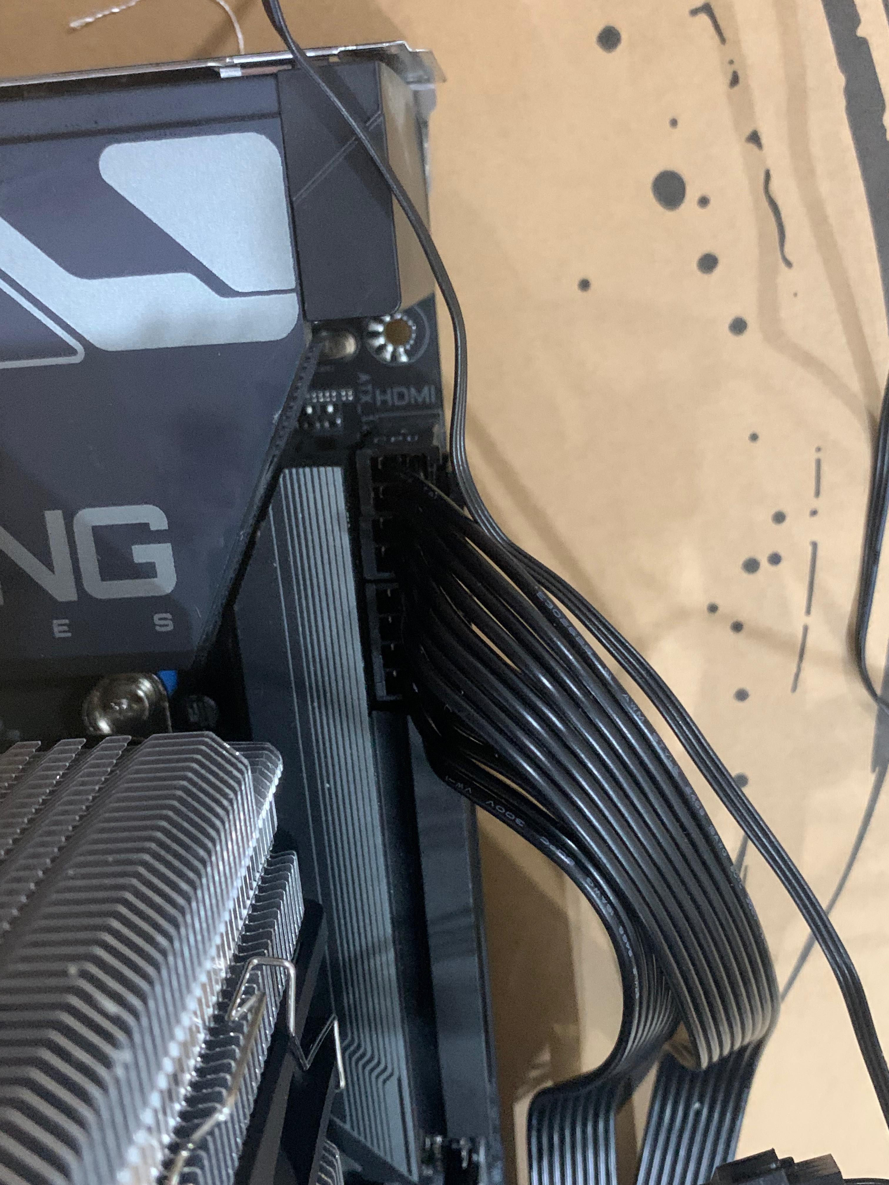

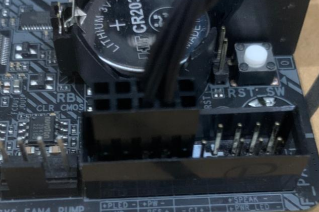

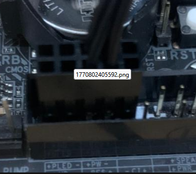

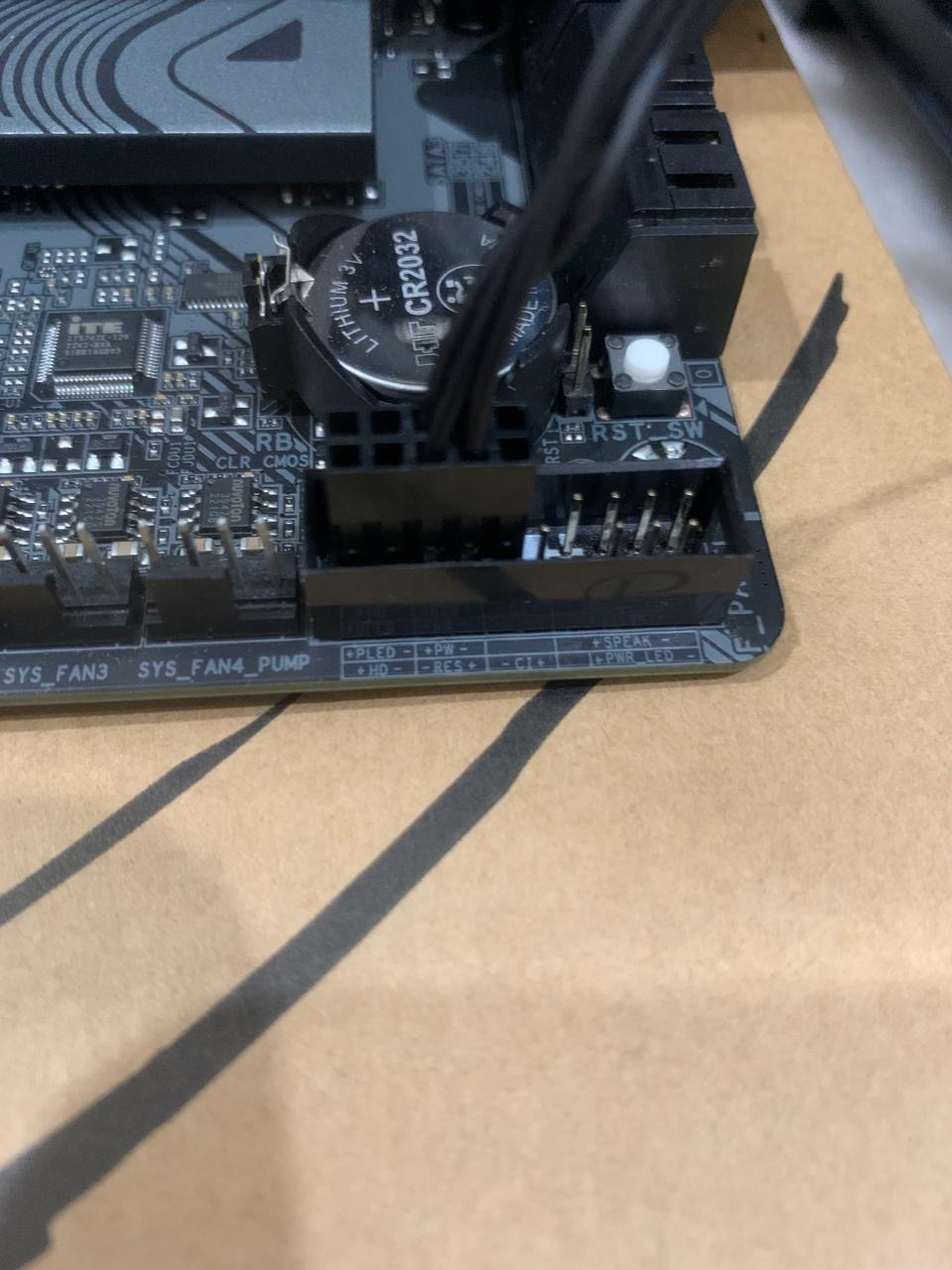

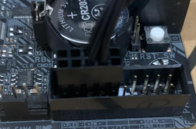

Müsste richtig sitzen. Hab gerade Bilder gepostet zu den angeschlossenen Kabeln

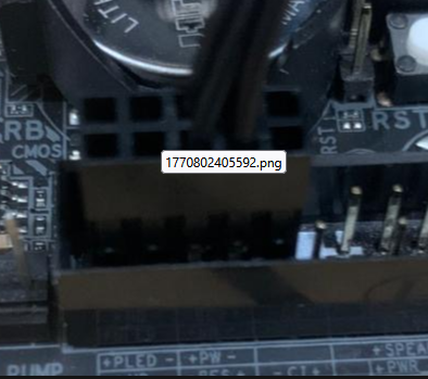

Also für mich sieht das auf dem Foto aus als würde der nicht Richtig drauf sitzen (Abstand).
Mach mal ein Foto von der Seite.
@Wild_Bill Sitzt eigentlich fest. Ist die Position korrekt?

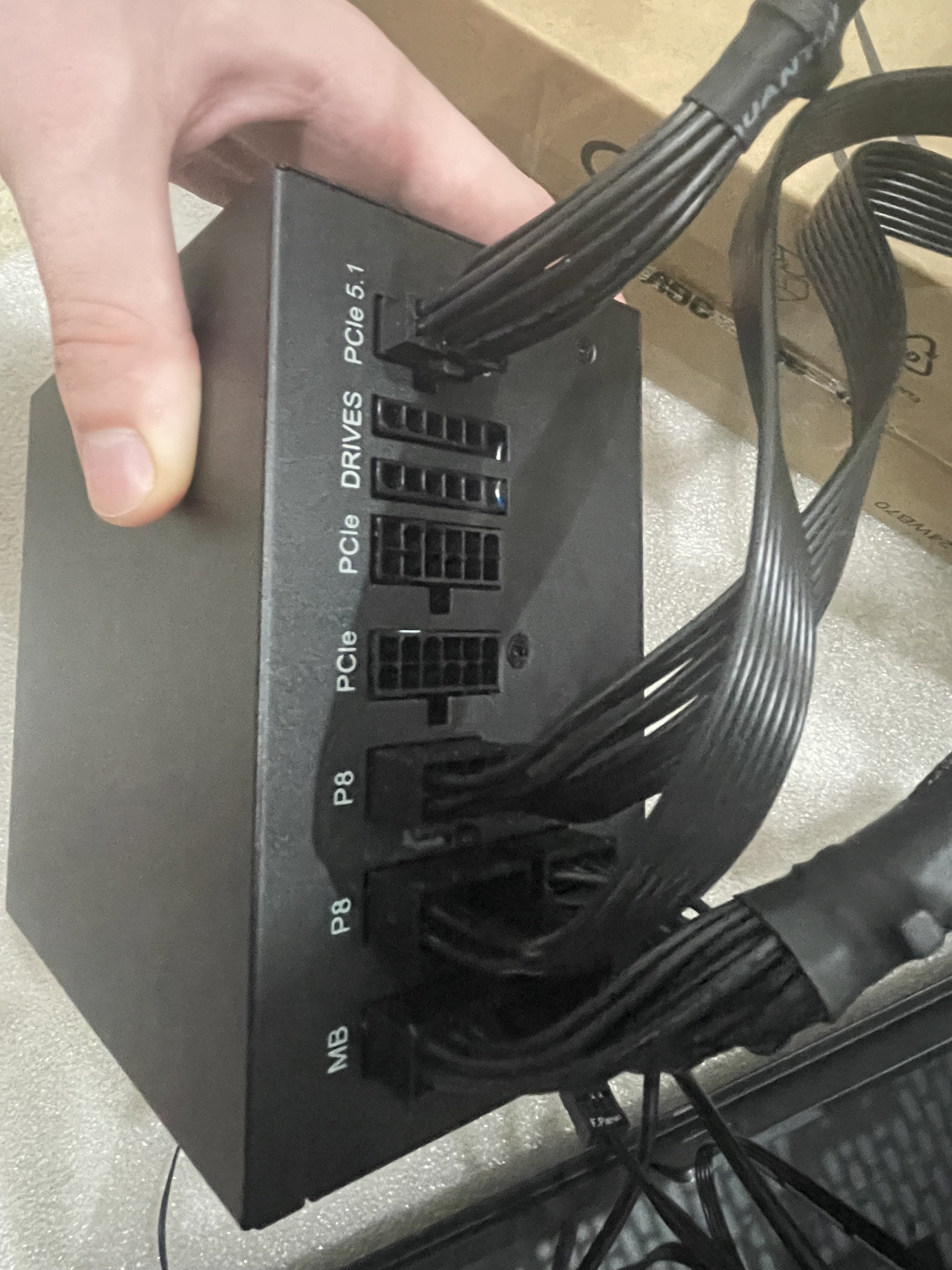

Netzteil ist neu, hast du auch die Kabel vom neuen Netzteil verwendet?
Nicht das du, wir wissen nicht welches dein altes Netzteil war, die alten Kabel verwendet hast!
Zeih mal den Stecker ab und schliesse die beiden Pins für den PW Switch mit etwas metallischem (Büroklammer) kurz.
Tut sich dann auch nichts?
Netzteil: Mach auch Bilder hiervon, ob dort auch alle Kabel richtig angeschlossen sind.
Apropo Netzteil, hast du das alte noch?
Schließ doch dieses mal ans Board an und teste
Ach und, vom Gehäuse wo das Mainboard sitzt, bitte auch Fotos, damit wir sehen, ob die Abstandshalter verbaut sind.

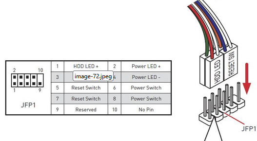

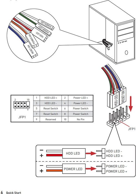

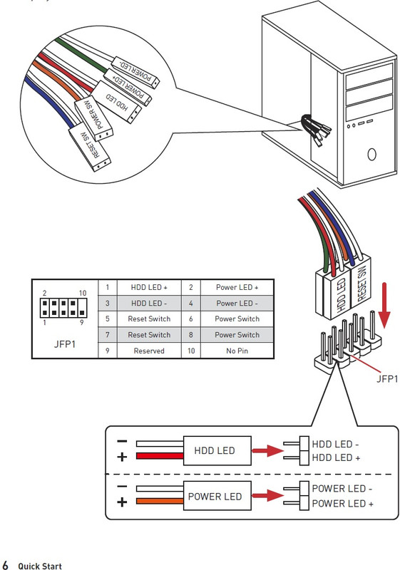

@Wild_Bill
Sind das auch die korrekten Kabel?

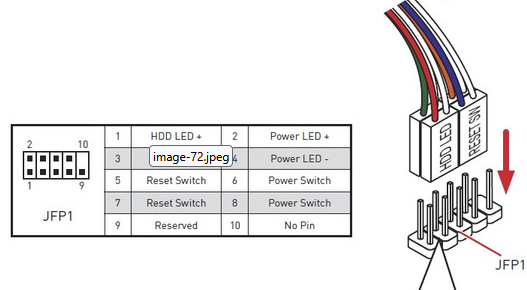

Auf dem Bild ist ein Block zu sehen. Laut Handbuch, und deinem Bild in #29, sollten die doch beschriftet, und einzeln sein?
Reaktionen: Winston90

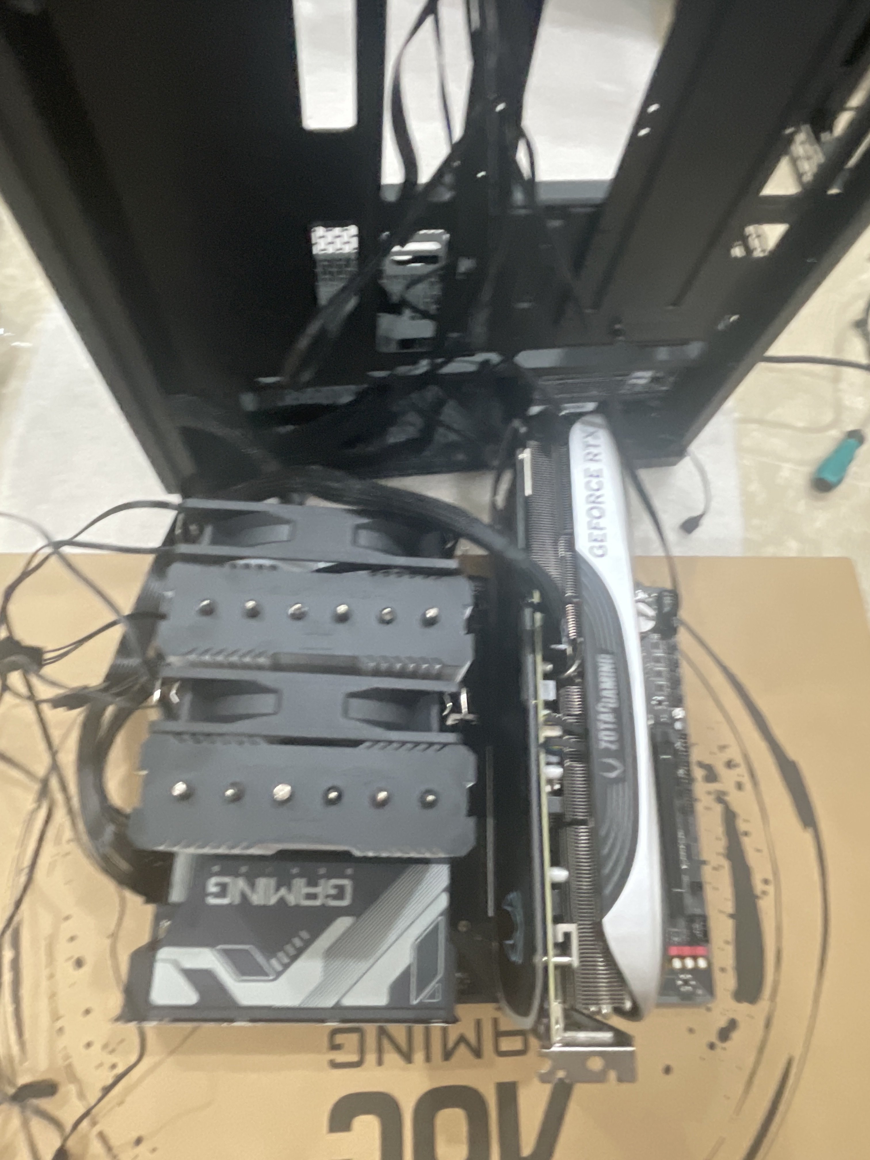

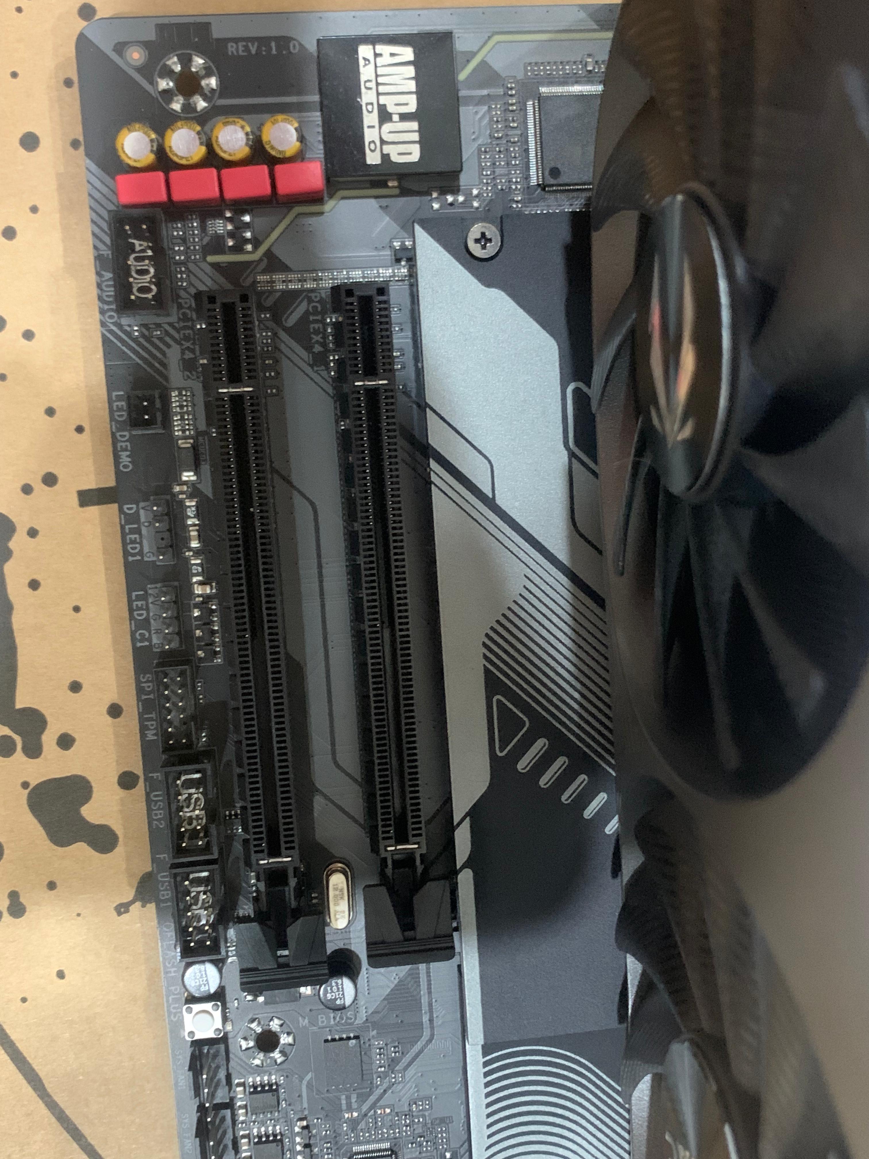

So wird das leider zu nichts Gutem führen. Auf den Bildern ist jeweils das Wichtigste nicht richtig zu sehen. Das sind das Gegenteil von „aussagekräftigen Fotos”. So, wie das Mainboard auf dem Karton liegt, kann die Grafikkarte eigentlich auch nicht richtig im Slot stecken. Das Anschlusspanel der Grafikkarte darf nicht auf dem Karton aufliegen, sondern benötigt Platz nach unten. Liegt es auf, fällt die Grafikkarte oft direkt aus dem Slot.
Auch ich würde vorschlagen, Kontakt zu einem Helfer aus deiner Gegend aufzunehmen!

Kurzschließen mit Büroklammer hat leider nicht funktioniert.

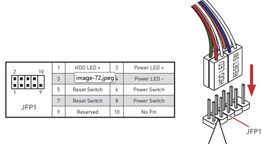

Anhang anzeigen 1705228<>Anhang anzeigen 1705229
Das f-pan kabel ist vom case. Das ist ein Block, richtig.

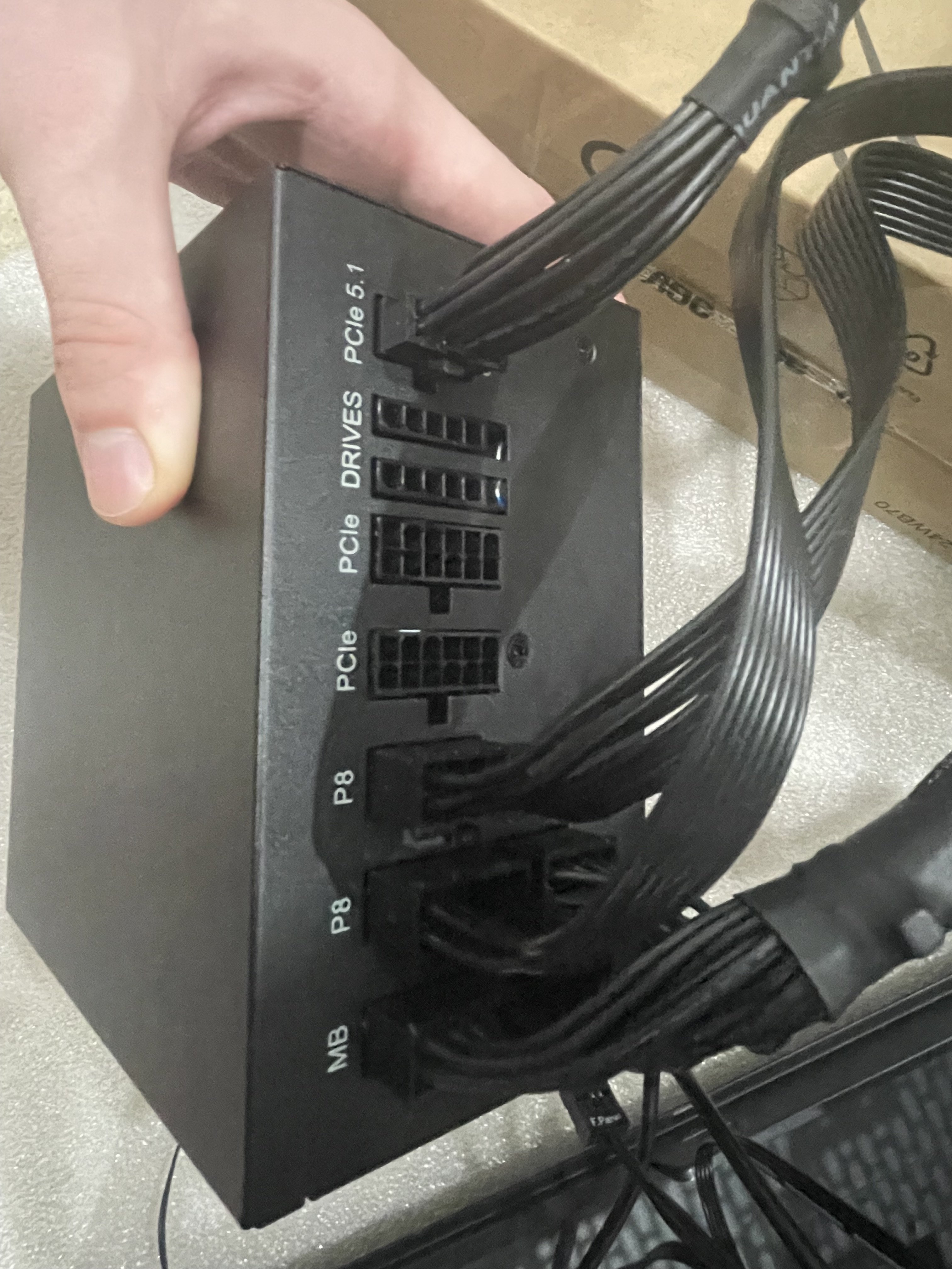

Zum Testen habe ich das Mainboard ausgebaut und auf einen Karton gelegt. Das alte Netzteil habe ich nicht bei mir leider. Fotos vom Netzteil kommen
