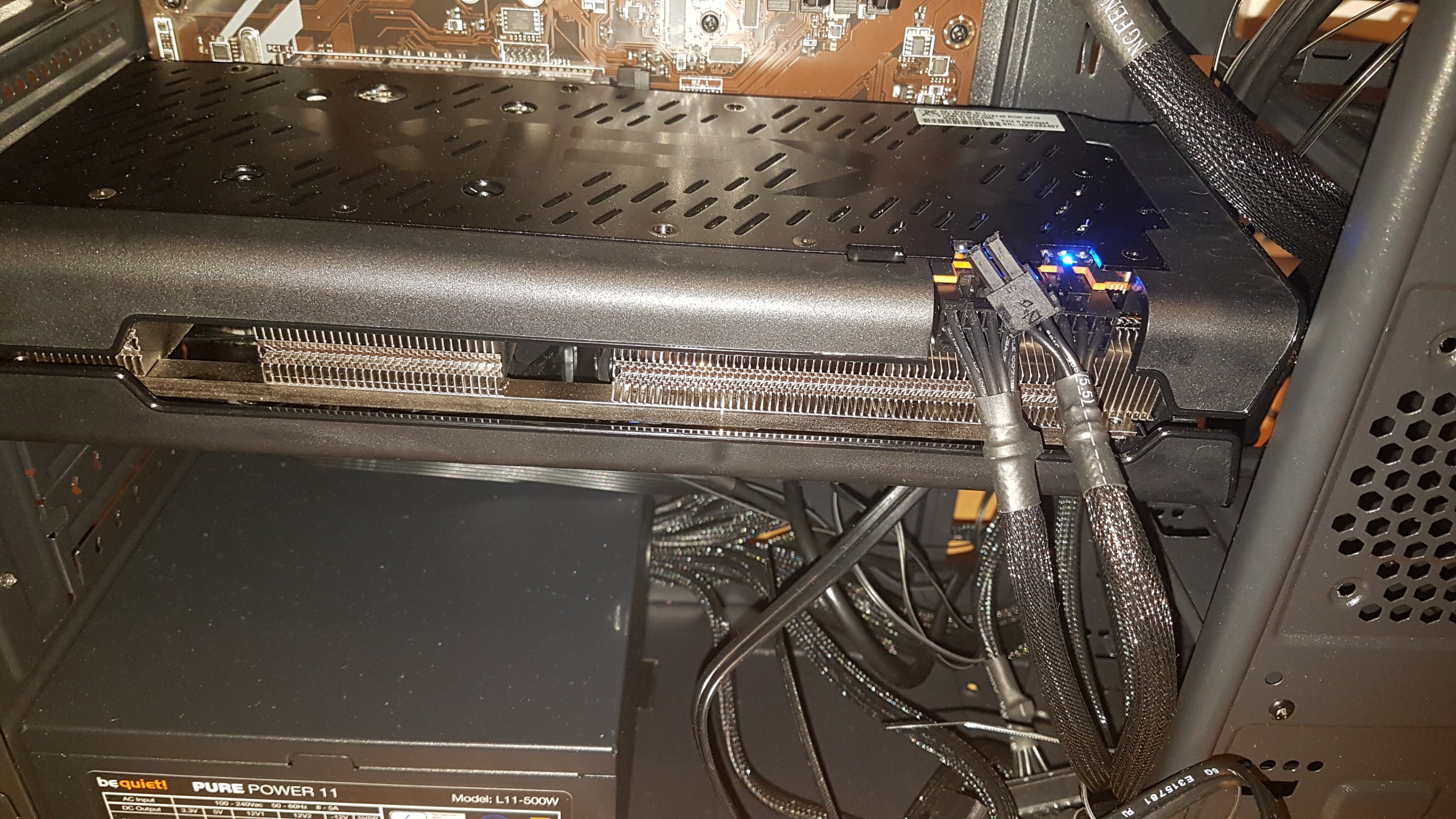

GPU: XFX rx 5700 (Lüfter gingen nicht an beim Anmachen)

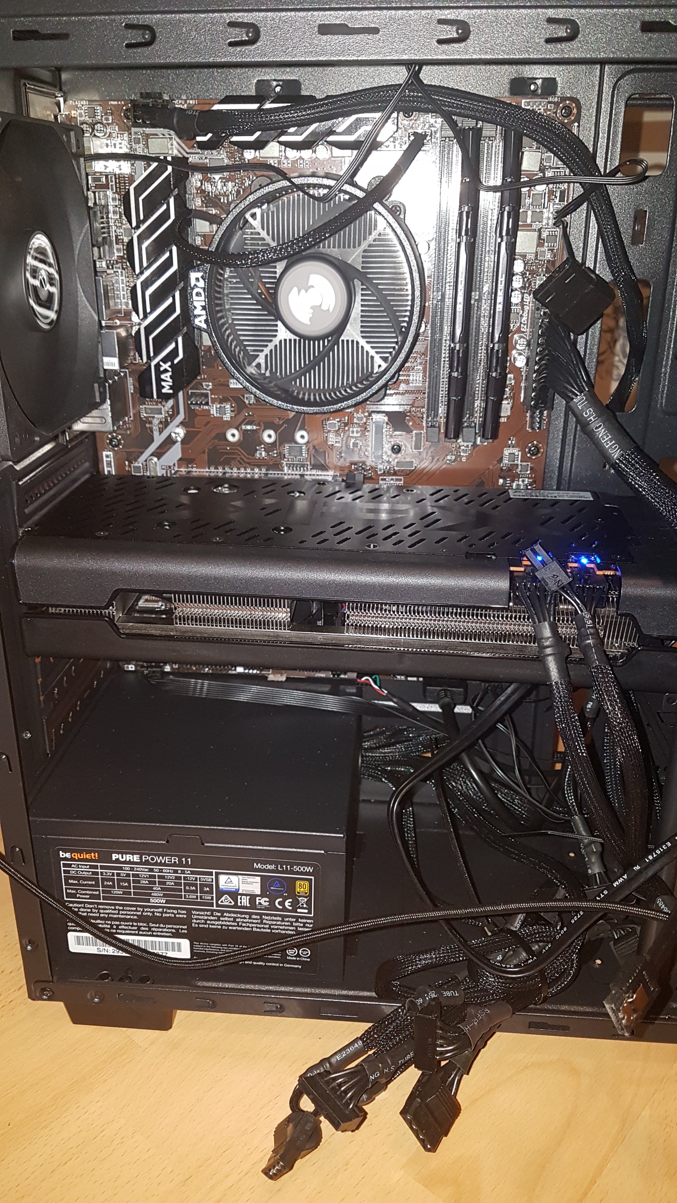

Habe gestern für meinen Bruder seinen ersten PC zusammengebaut. Alles lief auch wie es sollte. PC ging an, Windows ließ sich installieren (haben den Schlüssel seinen Laptops genommen), die Updates und Treiber wurden alle installiert und habe sogar noch kurz AC Unity angemacht. Das lief auch. Heute Morgen hat mein Bruder Steam und Creativ Cloud installiert. So gegen Mittag ging es dann los. Der PC hat sich dann öfter ohne Vorwanung neu gestartet. Dort gab es schon einpaar Loops, aber ich bin noch zum Windows gekommen.

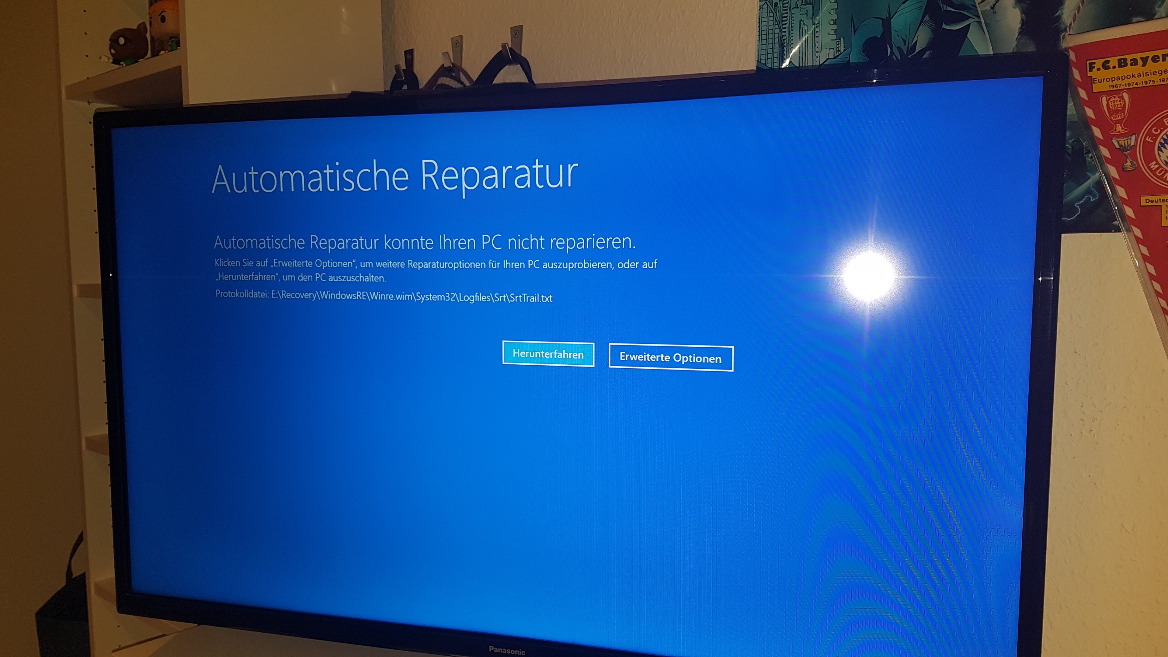

Habe ihn schließlich noch einmal aufmachen müssen und alle Anschlüsse kontrolliert, ihn wieder angemacht und die Loops gingen dann richtig los. Vereinzelt ist er bis Window gekommen, aber eher habe ich Blauebildschirme bekommen, die mir sagen das irgendwas nicht stimmt und es versuchr wird zu beheben.
Dann habe ich meine GPU (R9 280) eingebaut. Dabei ist das SATA Kabel der SSD abgegangen. Bin dann matürlich nur bis ins Bios gekommen, wo es keine Loop gab. SSD wieder angeschlossen und wieder der gleiche Spaß.
Dann wollte ich Windows noch einmal neu an die SSD machen, kam aber nicht ins Booten. Habe alles auf dieser dann gelöscht, um ganz von Vorne anzufangen. Bin dann mal bis zur Partitionsauswahl gekommen, wo der PC sich wieder neustartete und die Loop wieder anfing.
Dann Laptop HDD angeschlossen. Gleiches Resultat.
Bin mit meinem Lateil etwas an Ende. :confused_alt:
Ich habe euch mal einpaar Bilder hochgalden von der Situation. Das Video war etwas zu groß für die Seite.
Ich hoffe ihr könnt mir irgendwie helfen.
Danke :)

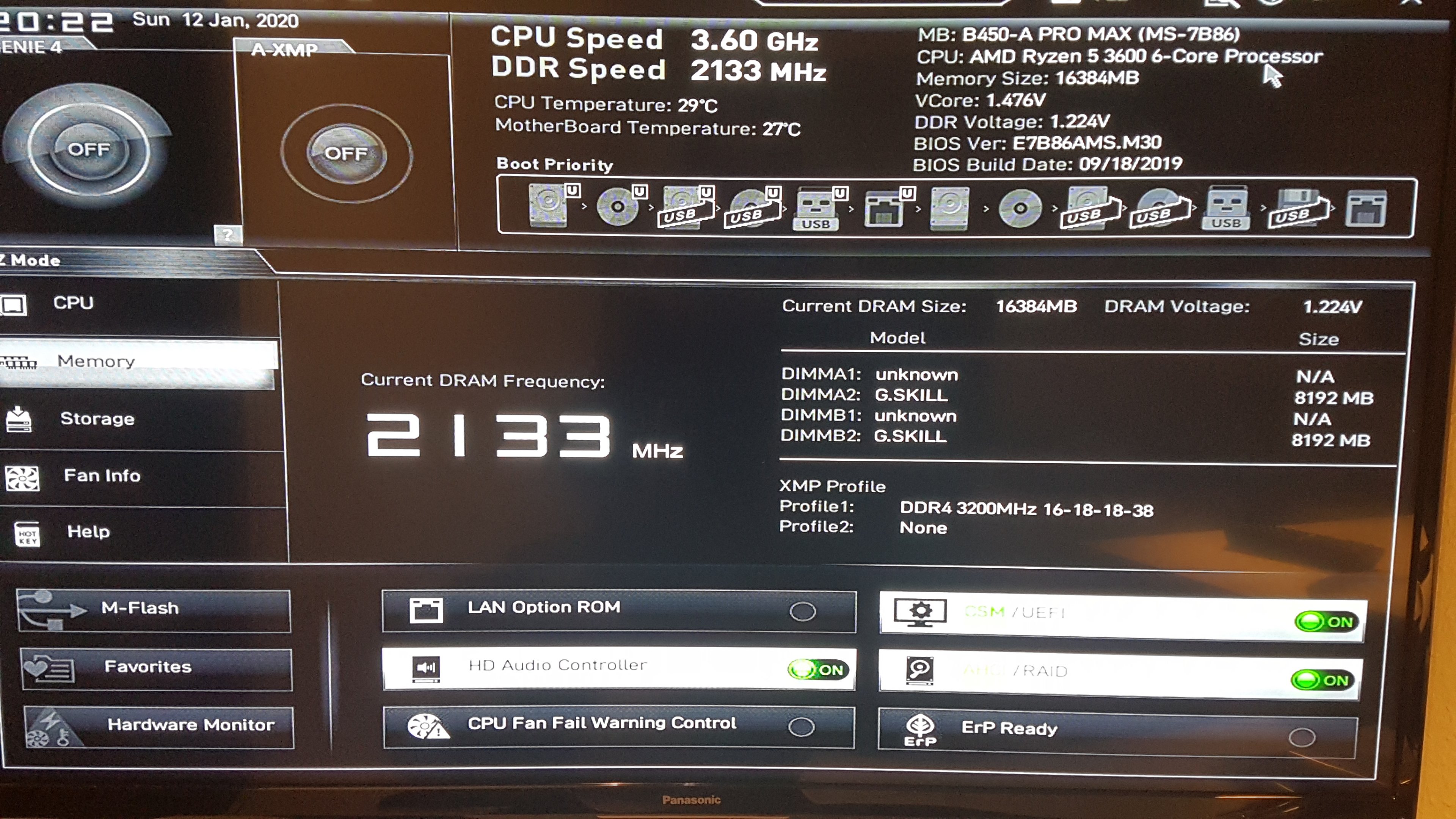

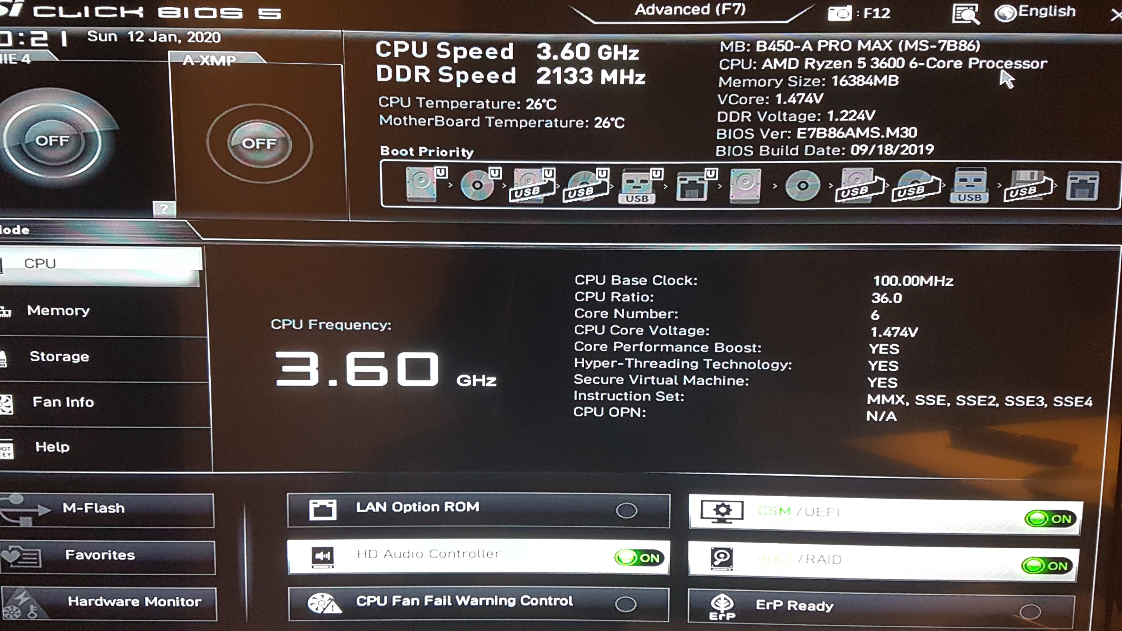

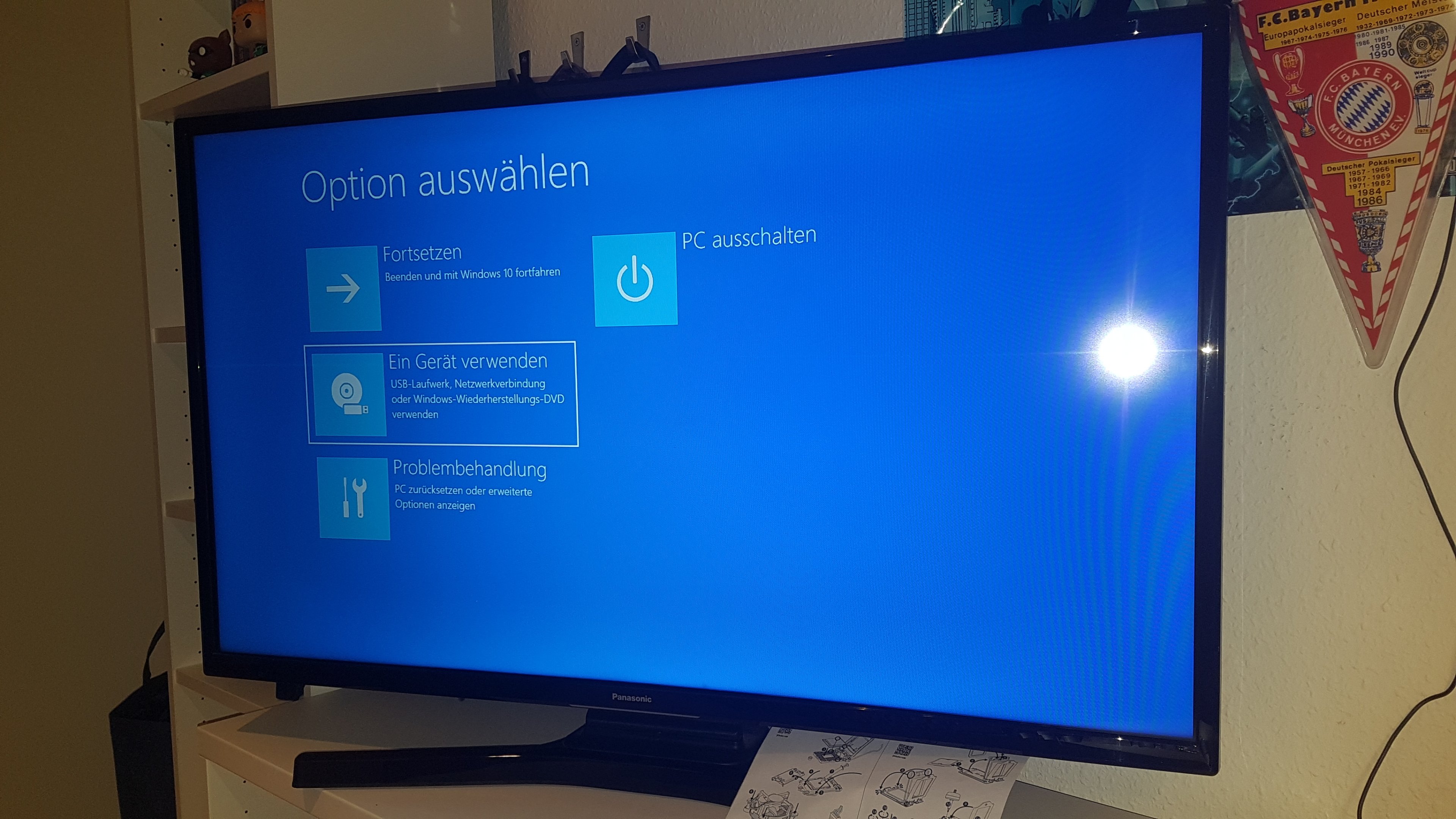

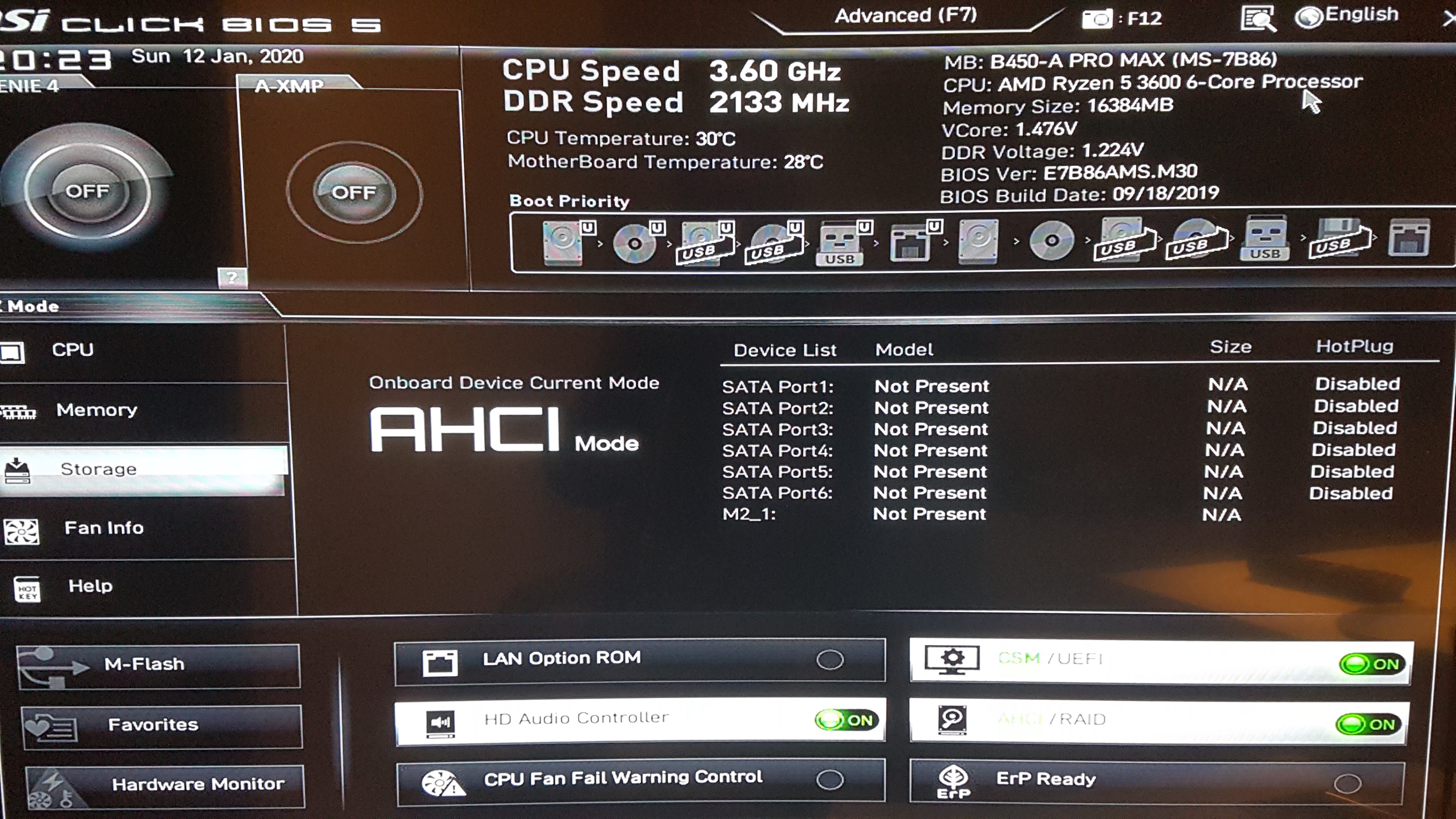

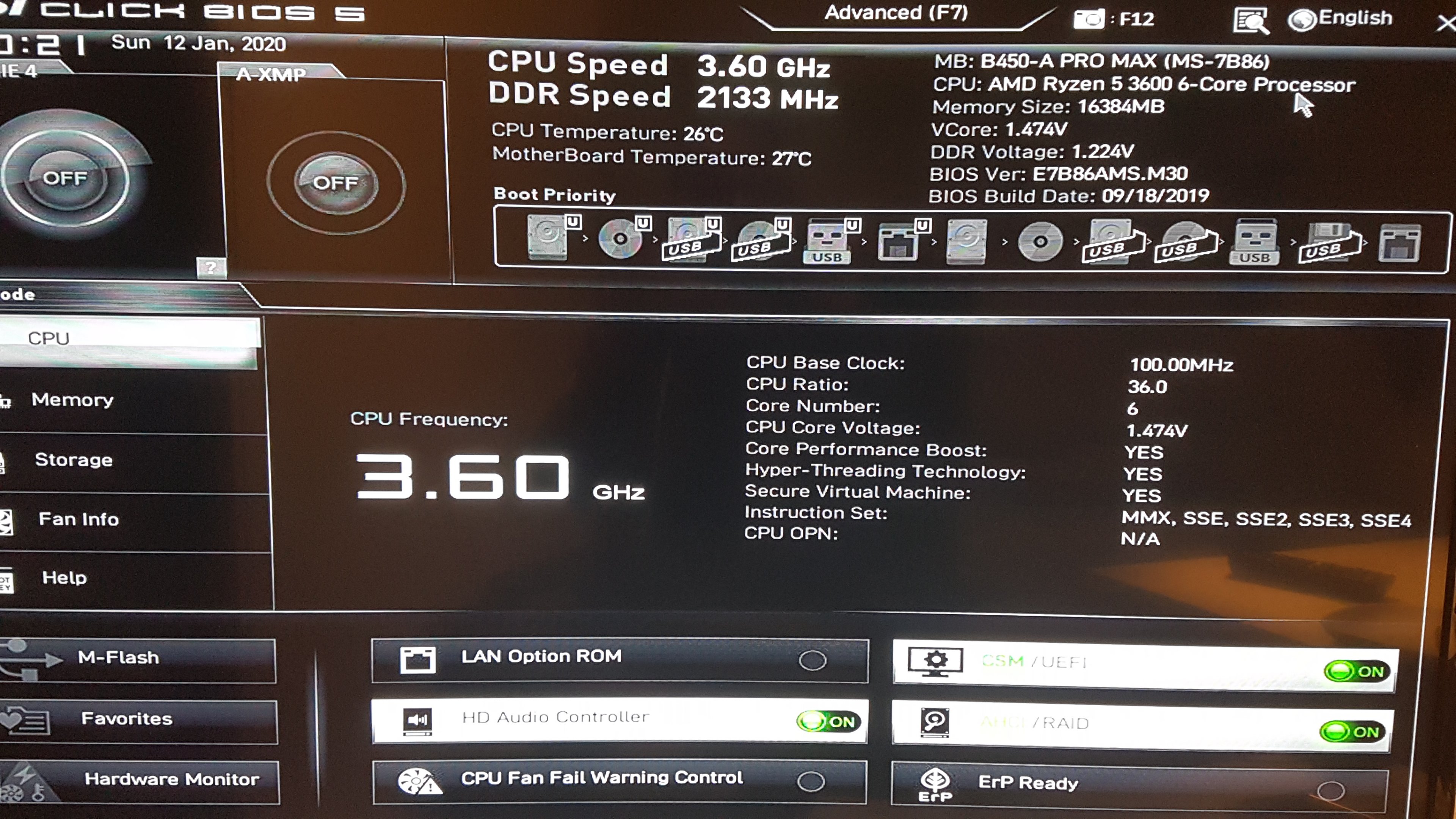

Wie unschwer auf dem 5. Foto zu sehen ist ( 20200112_202308.jpg ), wird kein Datenträger erkannt.
Also stimmt was mit den Anschlüssen nicht oder die Platte ist hin.
Sollte eine M.2 SSD verbaut sein, bitte nachlesen, welche Ports dann deaktiviert werden.
Anmerkung zum 5. Foto: Ich komme nur ins Bios wenn die Karte nicht angeschlossen ist. Ist die Karte angeschlossen dann gibt es die Loops. Ist wohl nicht ganz rüber gekommen, sorry.
Karte heißt bei dir SSD?
Stell mal Fast Boot aus, damit du ne Chance hast mit SSD ins BIOS/UEFI zu kommen.

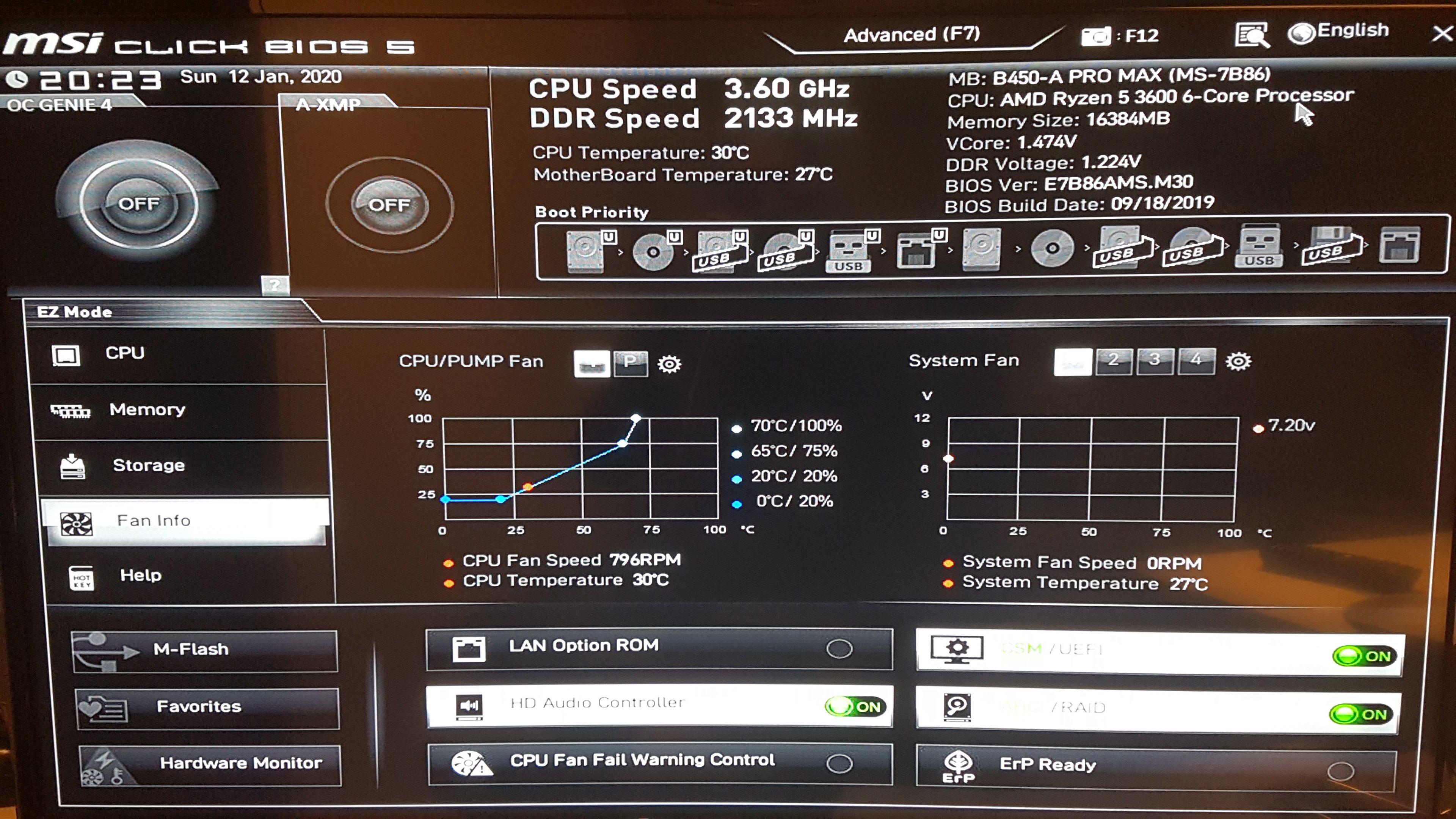

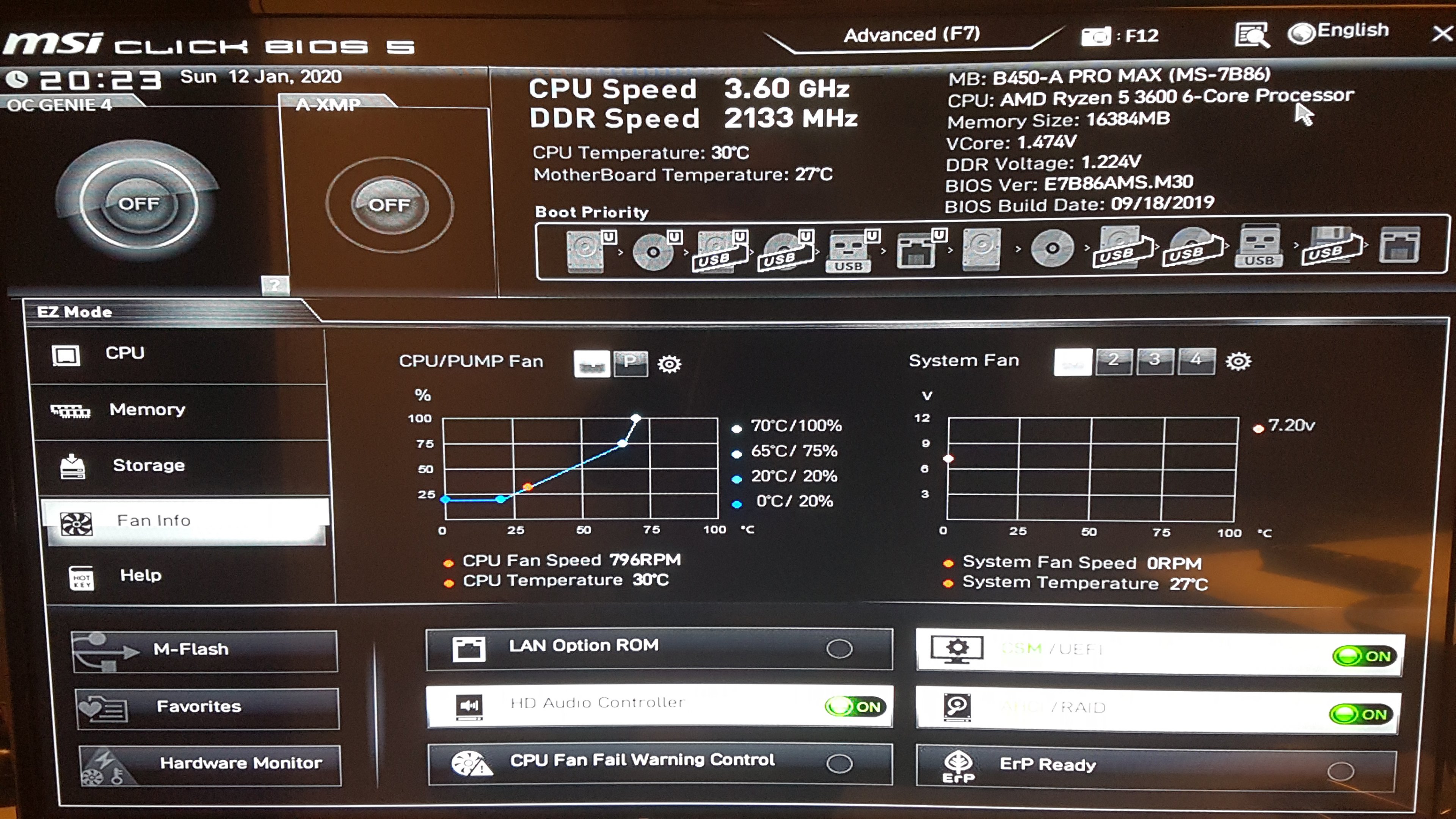

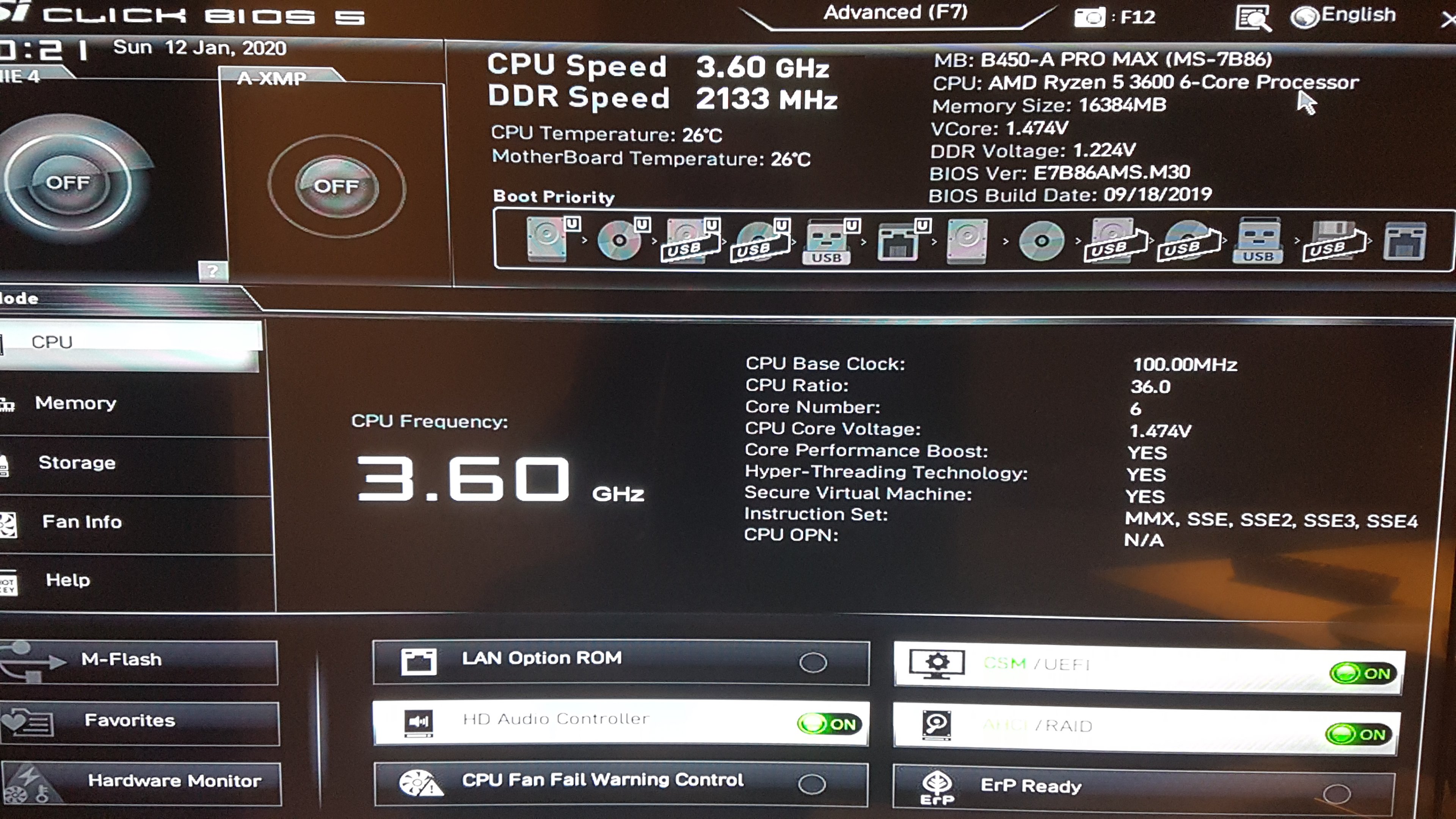

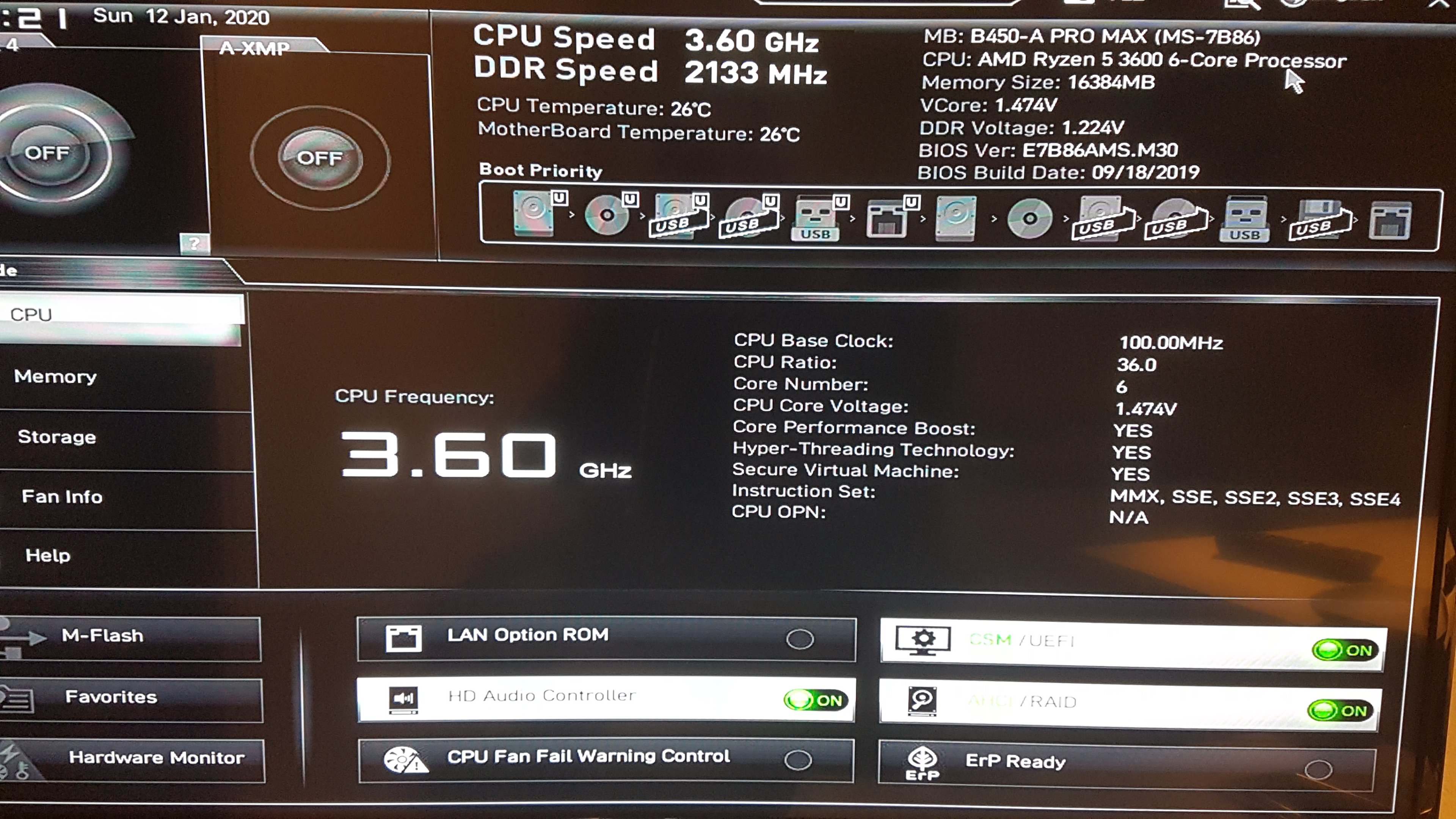

Ich bin kein Experte was AMD angeht.. aber ist der vCore mit 1.474 nicht etwas hoch? Sind im BIOS irgendwelche Übertaktungsoptionen gesetzt?

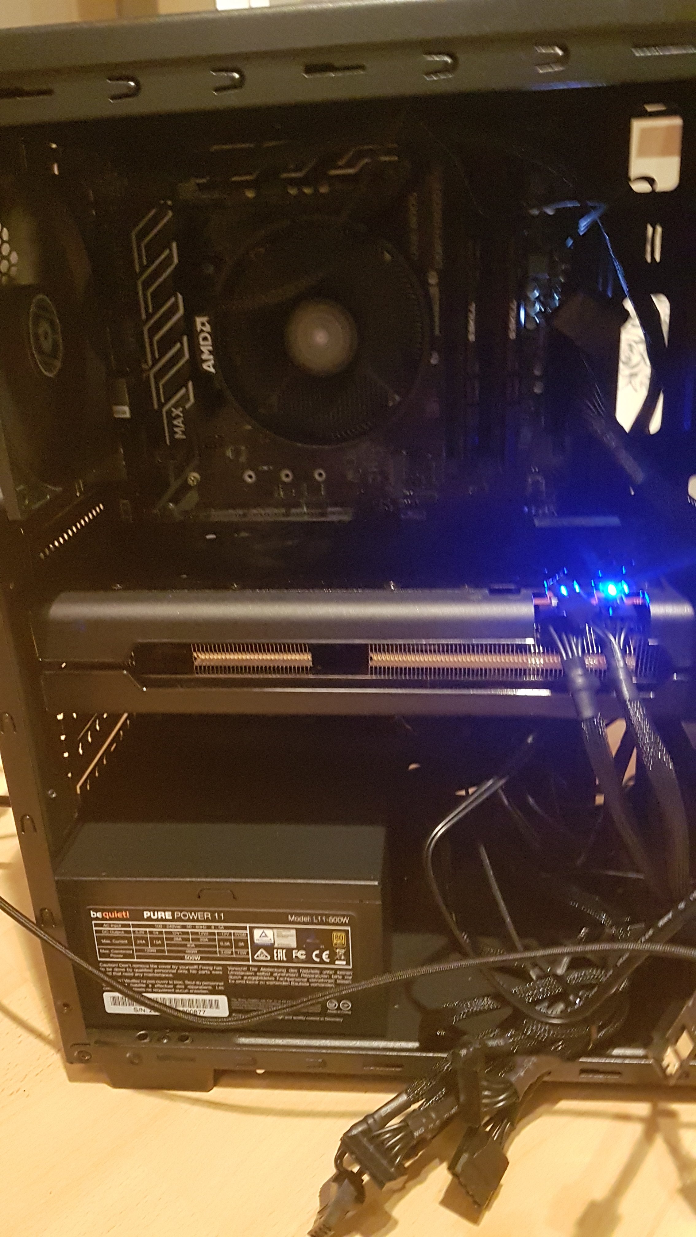

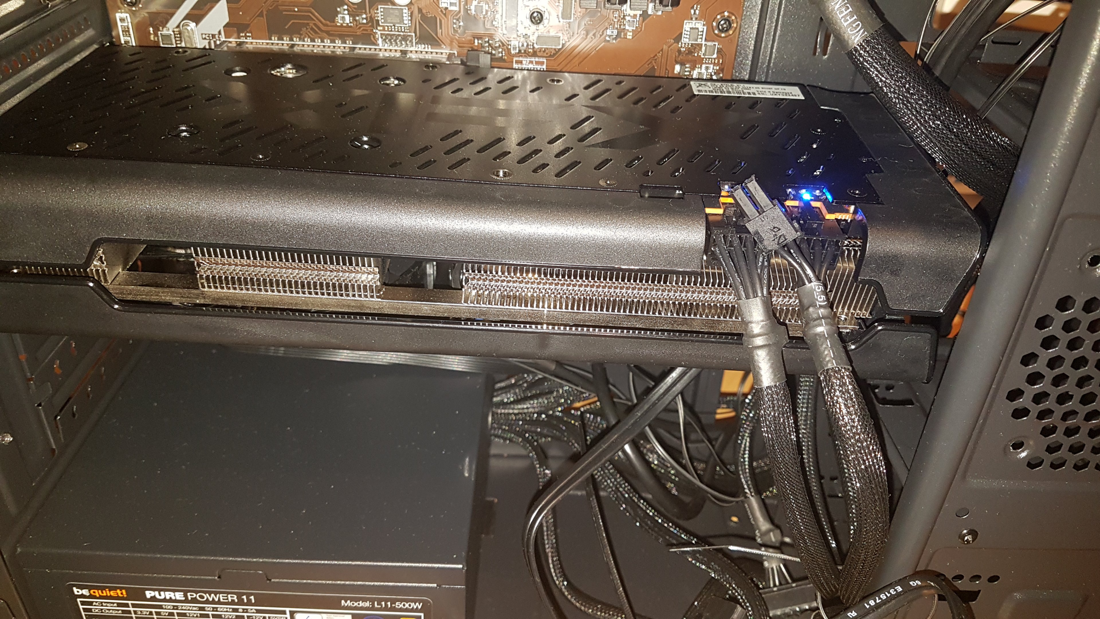

Das 500W Netzteil könnte je nach Hunger der GraKa auch etwas stressen, muss aber nicht der Grund sein.

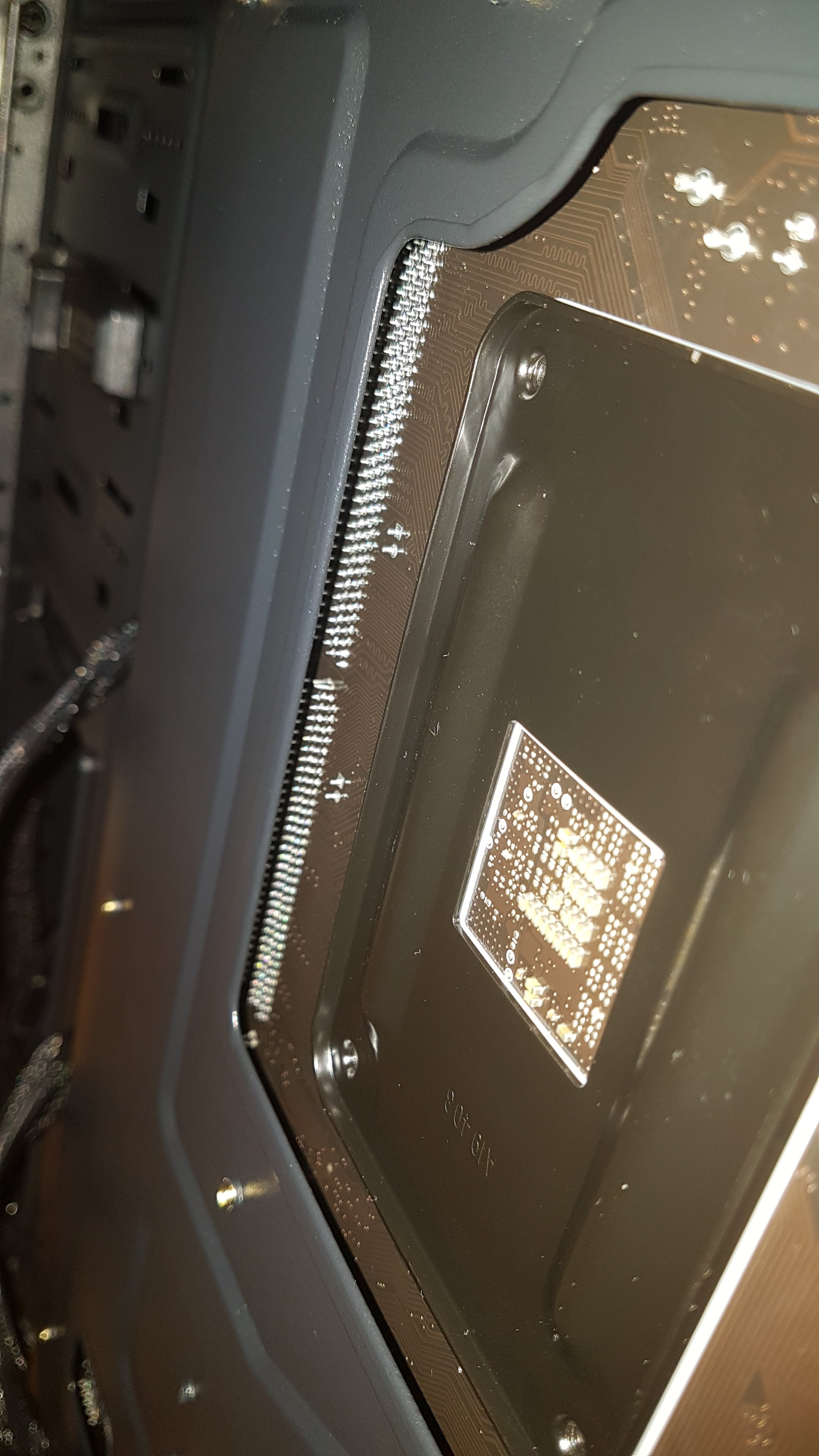

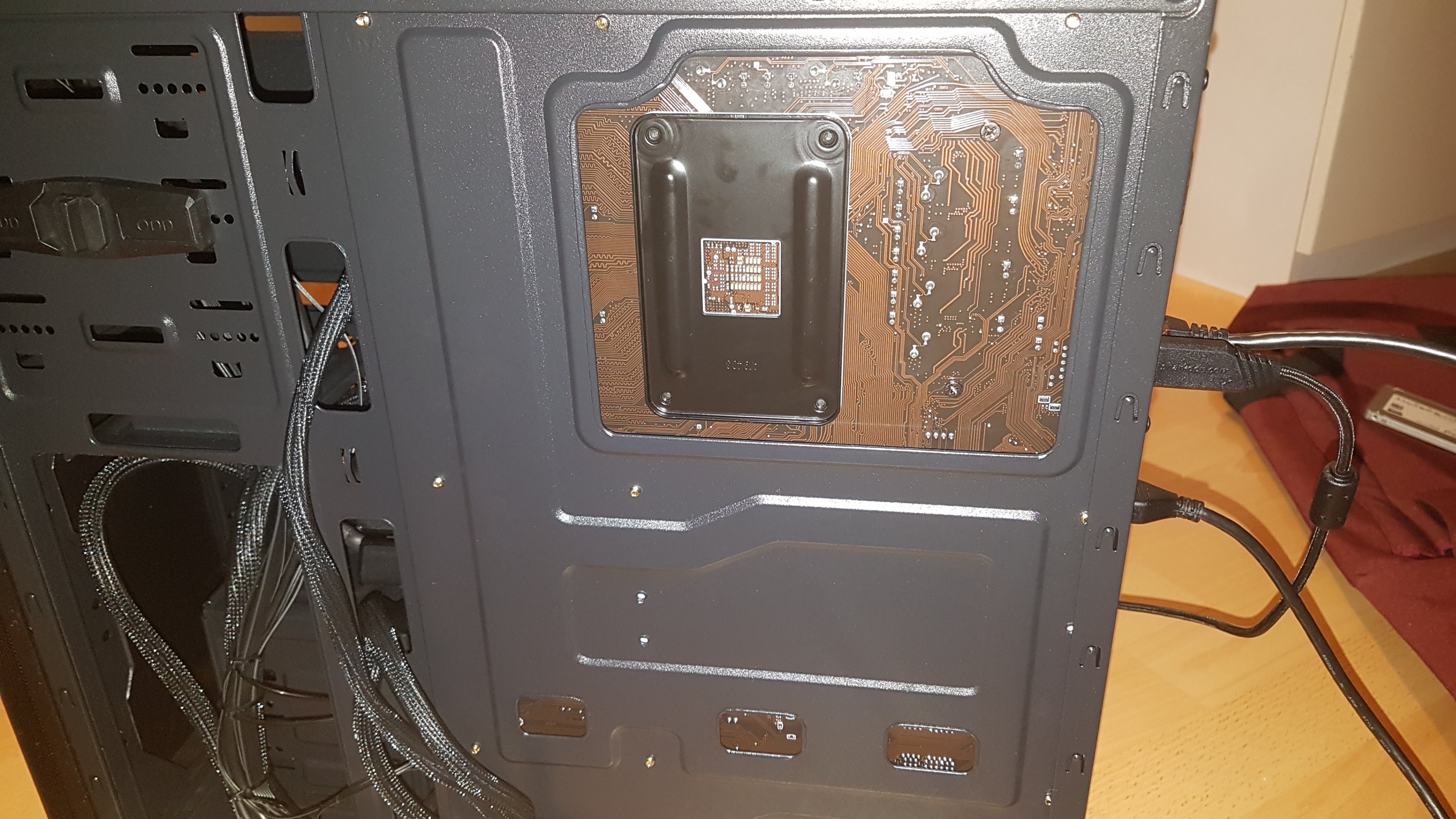

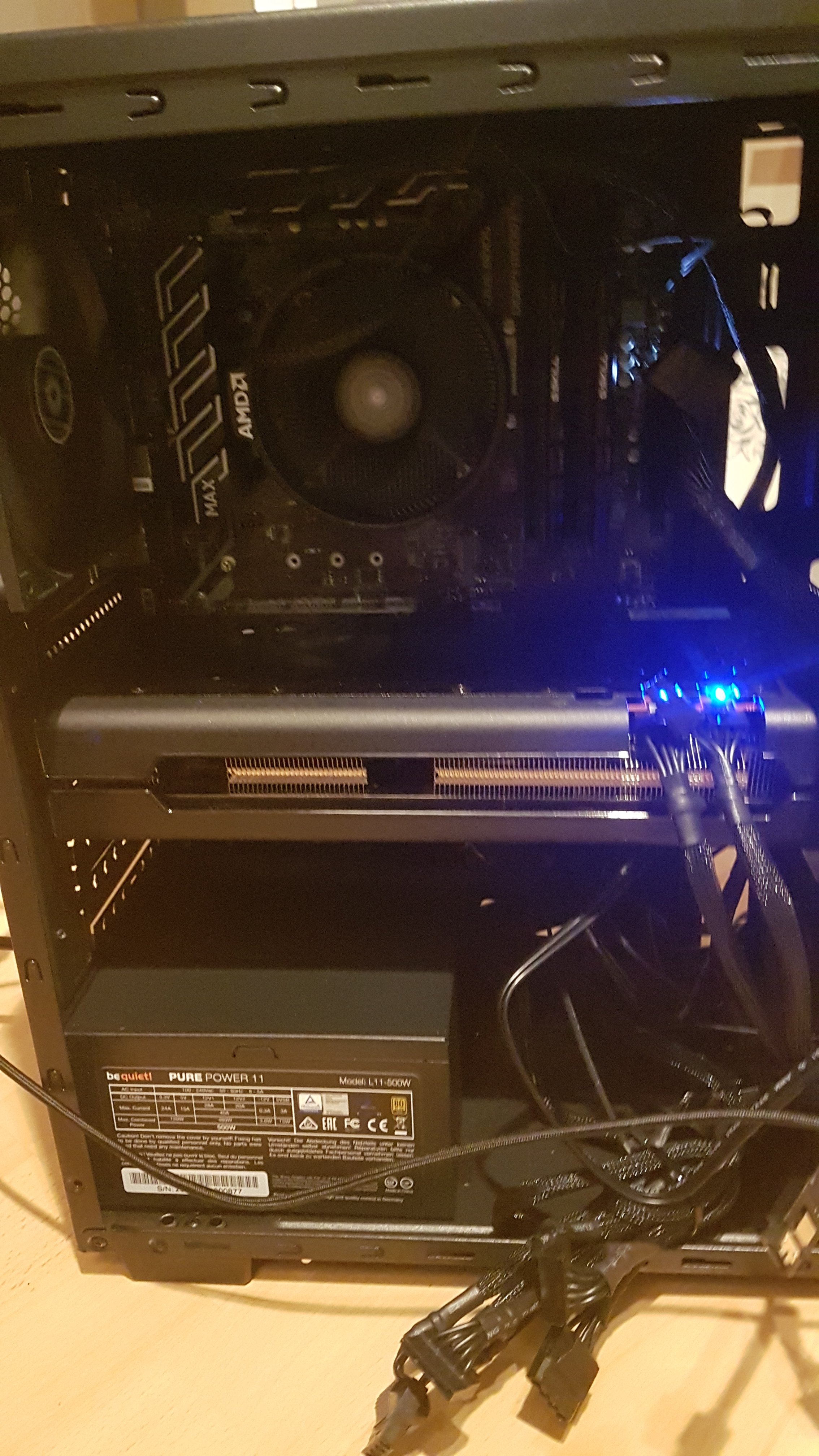

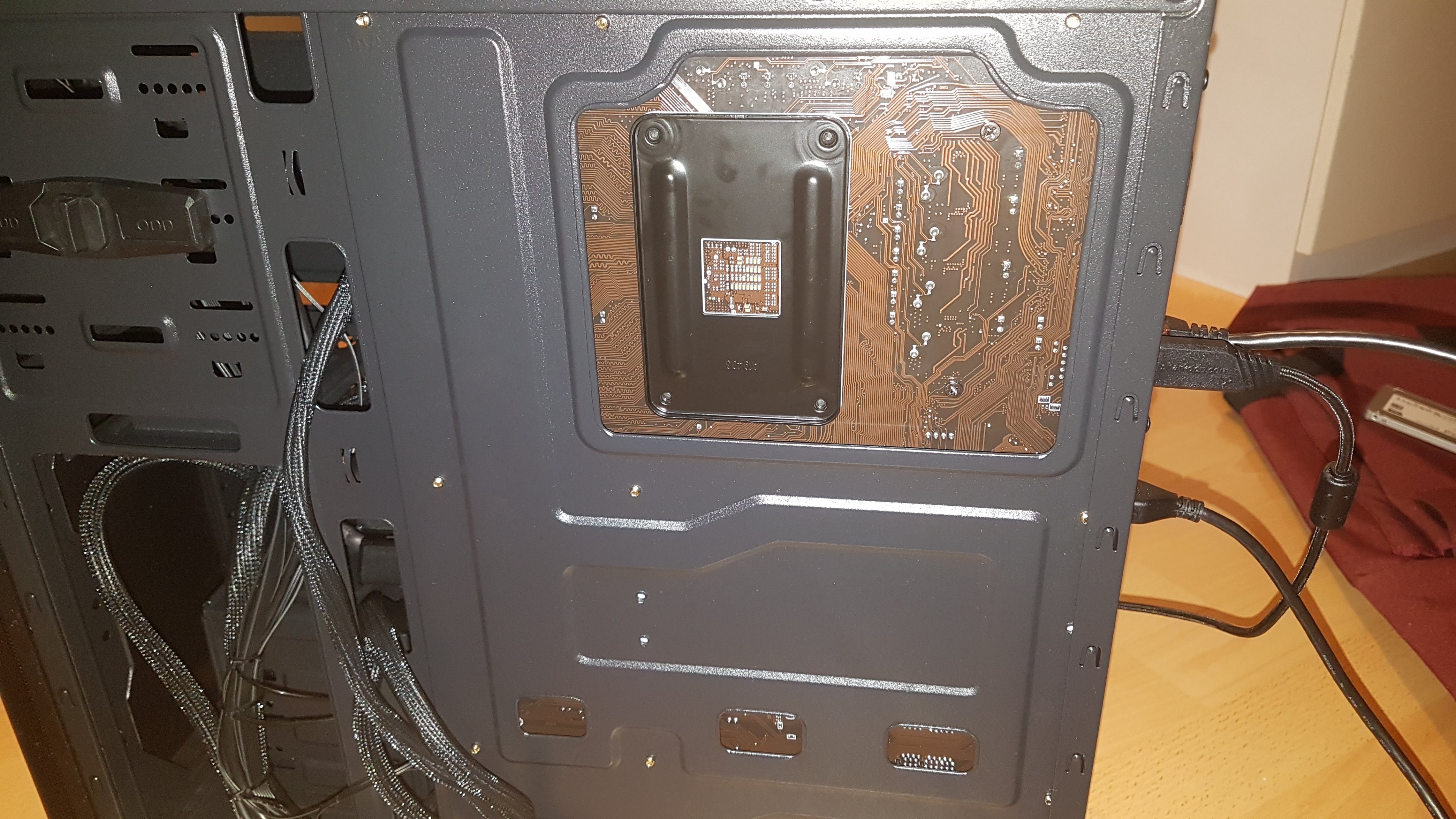

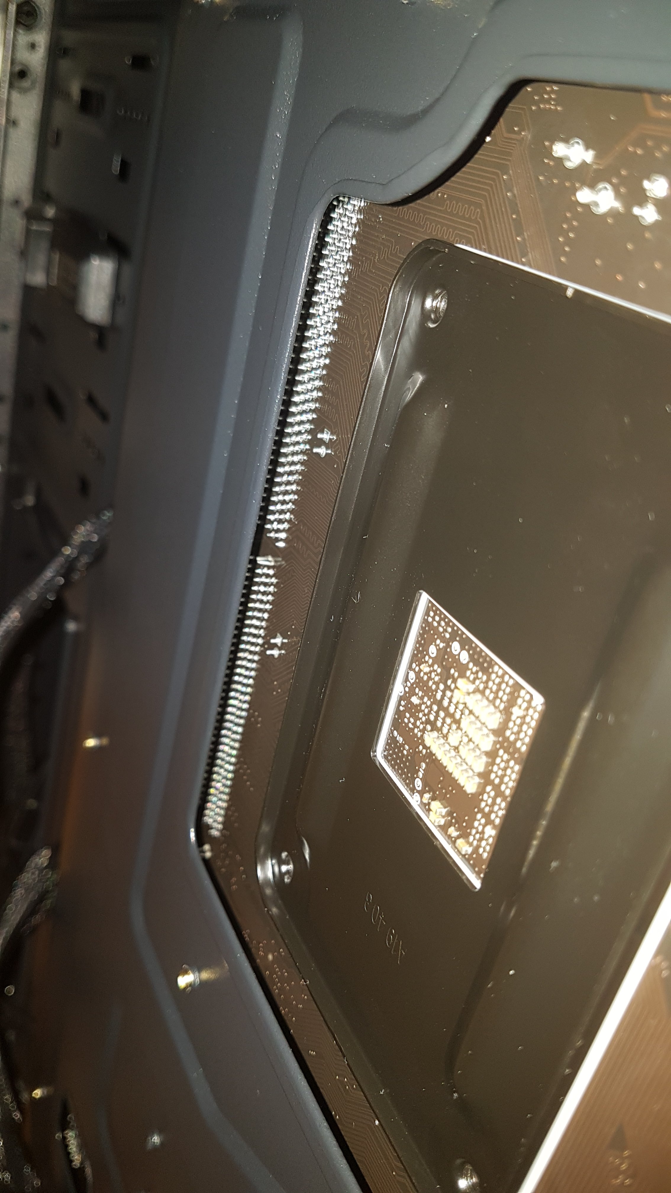

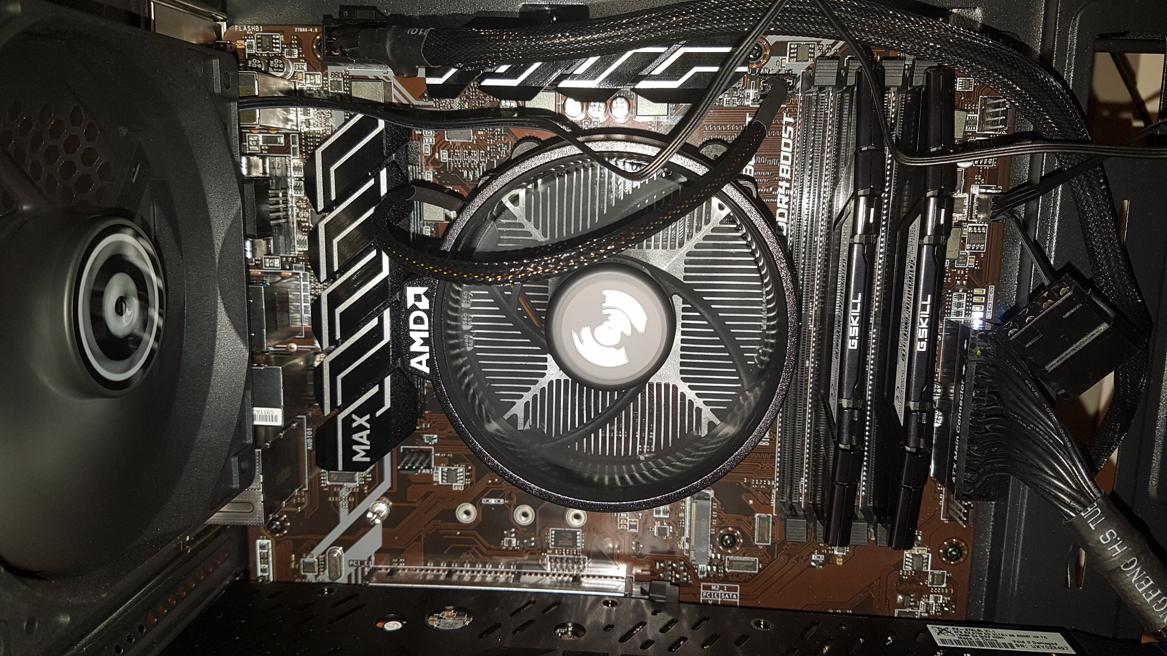

Mal das Board überprüft? Sieht aus als wären keine Abstandshalter verwendet worden. So kann es zu einem Kurzschluss kommen

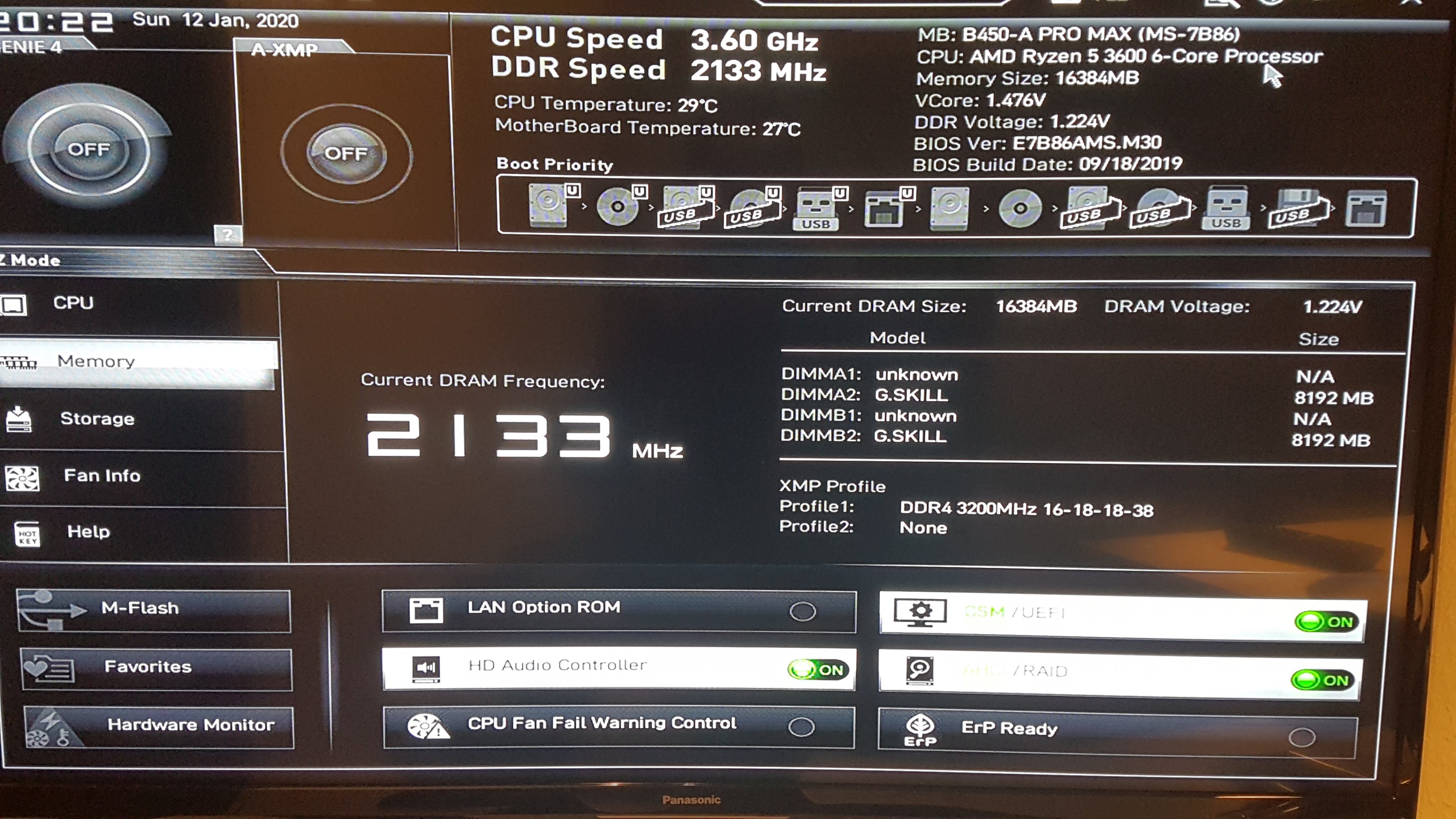

DDRVoltage 1,224V, muss aber 1,35V sein. Bitte mal überprüfen.
Was meinst du mit "Karte"? Die SSD?

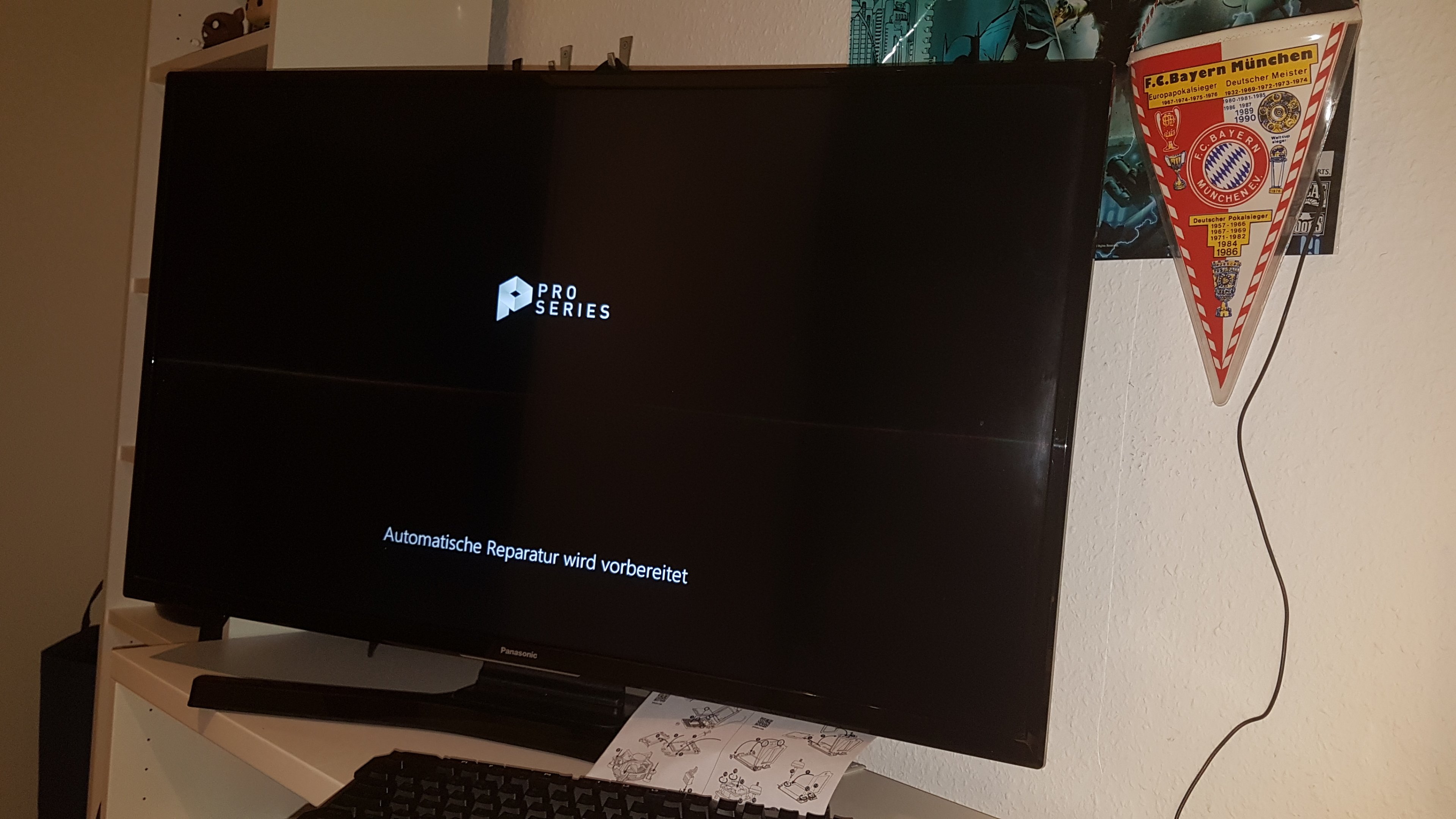

Die Loops sind der Versuch, eine Startpartition zu finden. Ist diese defekt, wird das nie was.
Versuch mal von einem Windows Installationsmedium zu booten. Dazu das Medium vor dem Start anstecken/einlegen. Dann das Bootmenue vom BIOS (über welche F-Taste das geht, musst du mal im BIOS oder Handbuch schauen) aufrufen und das Medium als Bootdevice auswählen. Dort wird dann innerhalb des Setup auch eine Reparatur angeboten. Diese ausführen lassen. Kann funktionieren, muss aber nicht.

Die Graka brauch laut hersteller 600w, aber mir wurde gesagt, dass 500w reichen soll.

Die RAM Spannung ist okay. Da es DDR4 ist, läuft der standard mit 1.2V
die graka braucht defintiv keine 600w. damit ist das gesamtsystem gemeint

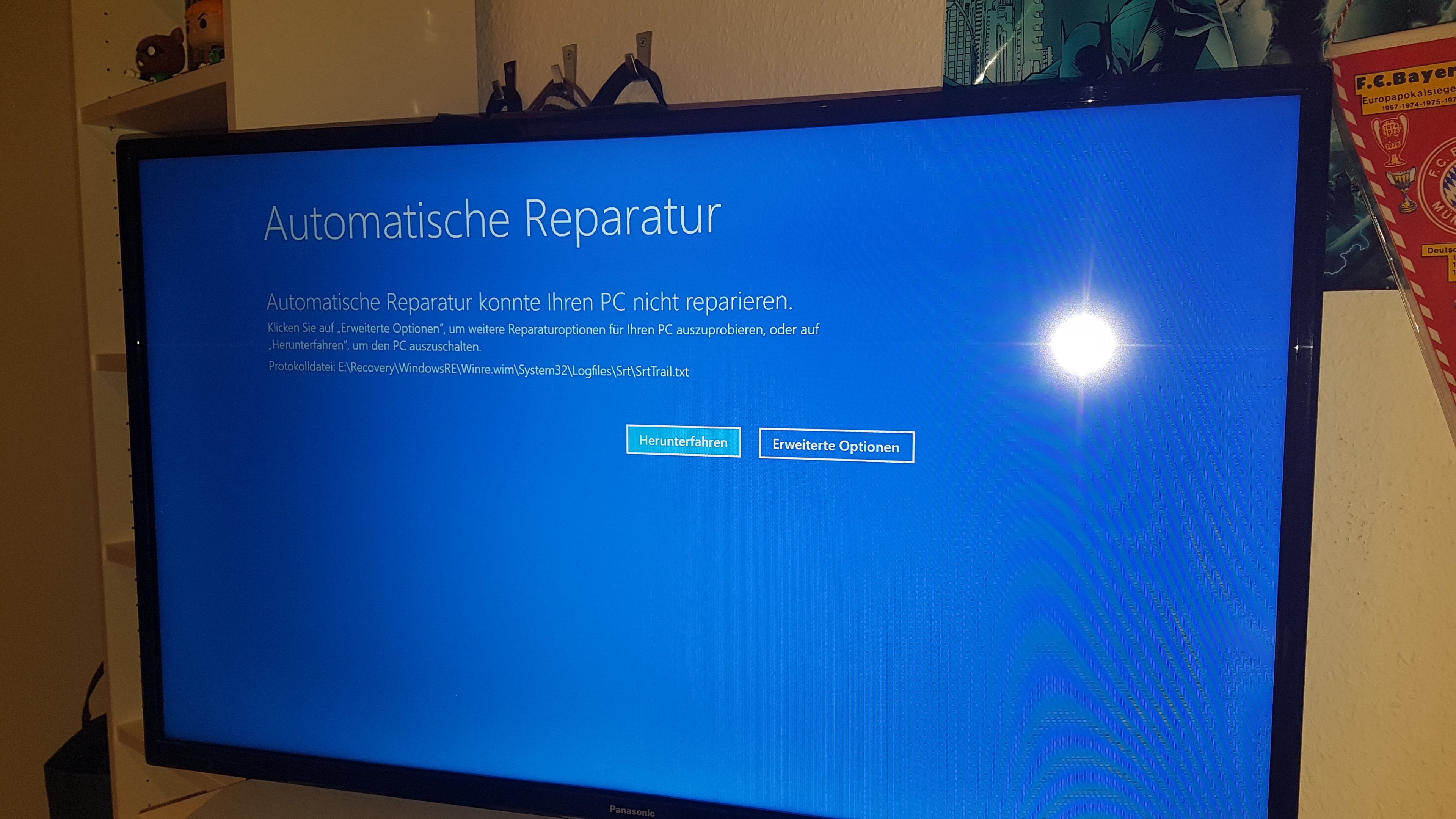

Also mit dem USB Boot Medium hat es wie gesagt nicht geklappt. Weder mit SSD noch mit einer HDD von einem alten Laptop. Ich komme nur bis zur Partitionsauswahl (wenn ich glück hab), dann startet er plötzlich neu. Die ssd ist inzwischen auch leer.
Legacy + UEFI war default gesetzt. Ich hab im Bios auch nichts verändert.
Mit Karte meine ich die SSD. Aber auch eine Laptop HDD macht den gleichen ablauf.
Zwischen durch kommt auch mal das. Diese Sachen kamen sowohl als auf der SSD Was drauf war als auch als diese leer war. Jedes mal startet der neu egal was ich bei den Reparaturvorschlägen machen möchte.

So, den Ramriegel 4 rausgenommen und Ramriegel 2 dringelassen. Folgenden Meldung: Devices Changed (CPU or Memory) or CMOS have benn cleared. Please enter Setup to configure your system.
Press F1 to run setup
press F2 to load default values and continue.
Intuitiv würde ich F1 drücken, aber weiß es jetzt nicht so genau.

Wenn du genau weist, was du tust, dann F1.
Besteht da Unsicherheit, dann kannst du auch F2 (load default) gefahrlos verwenden.

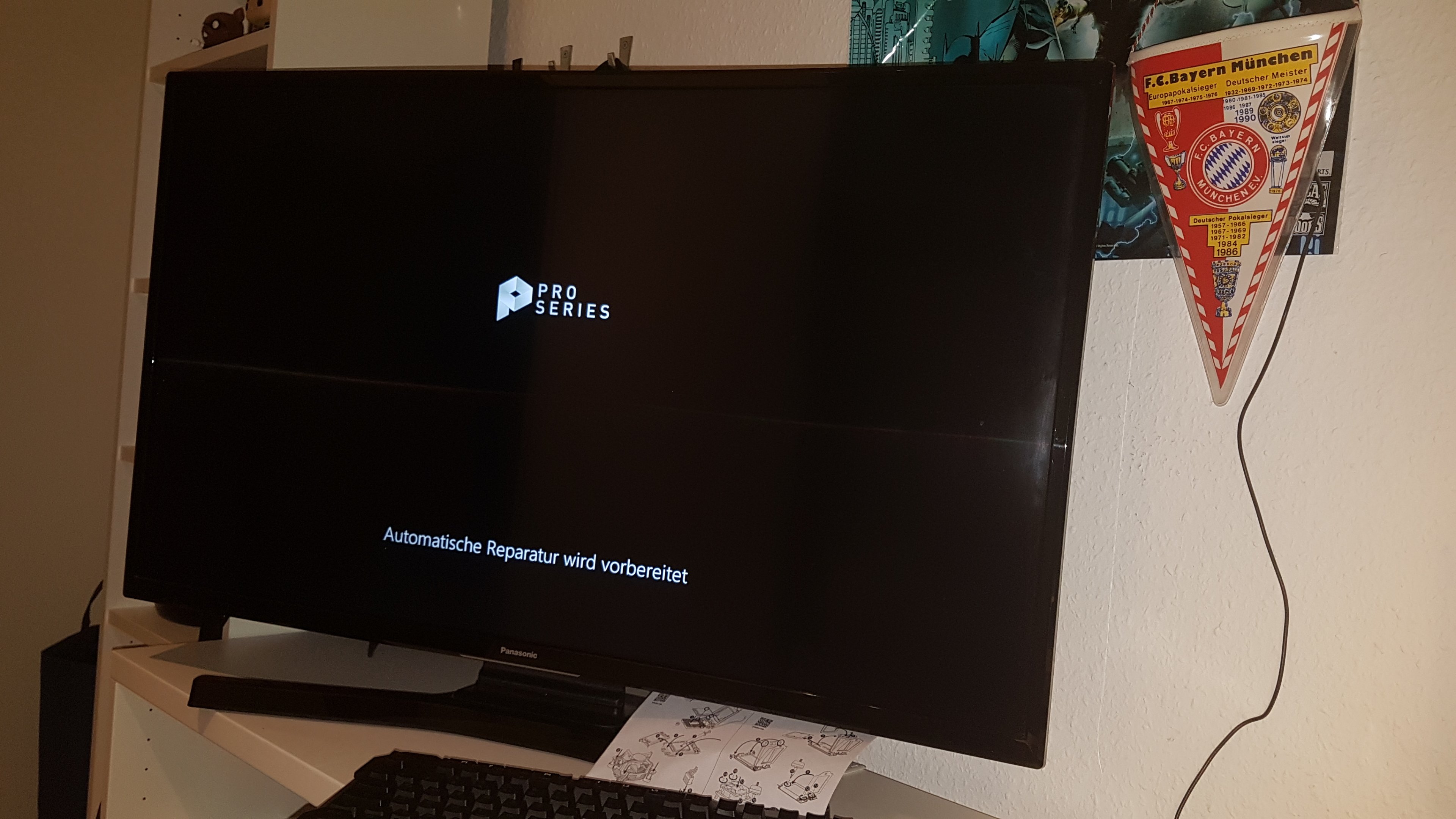

Okay ich habe F2 gedrückt und wir sind wieder in der Loop gelandet (seufts)
Gibt es keine möglichkeit die automatische Problembehandlung zuvergessen? Ich meine die SSD ist leer. Es ist nichts drauf. Ich weiß nicht warum das noch getriggert wird.
Es ist einfach seltsam. Nehm ich die SSD ab und lass den Stick zum Booten dran, geht er direkt zum Booten und will Windows installieren. Aber so ganz ohne Speichermedium wird das nichts mein guter.
Ja, wenn die SSD wirklich leer ist, bringt das nichts mehr.
