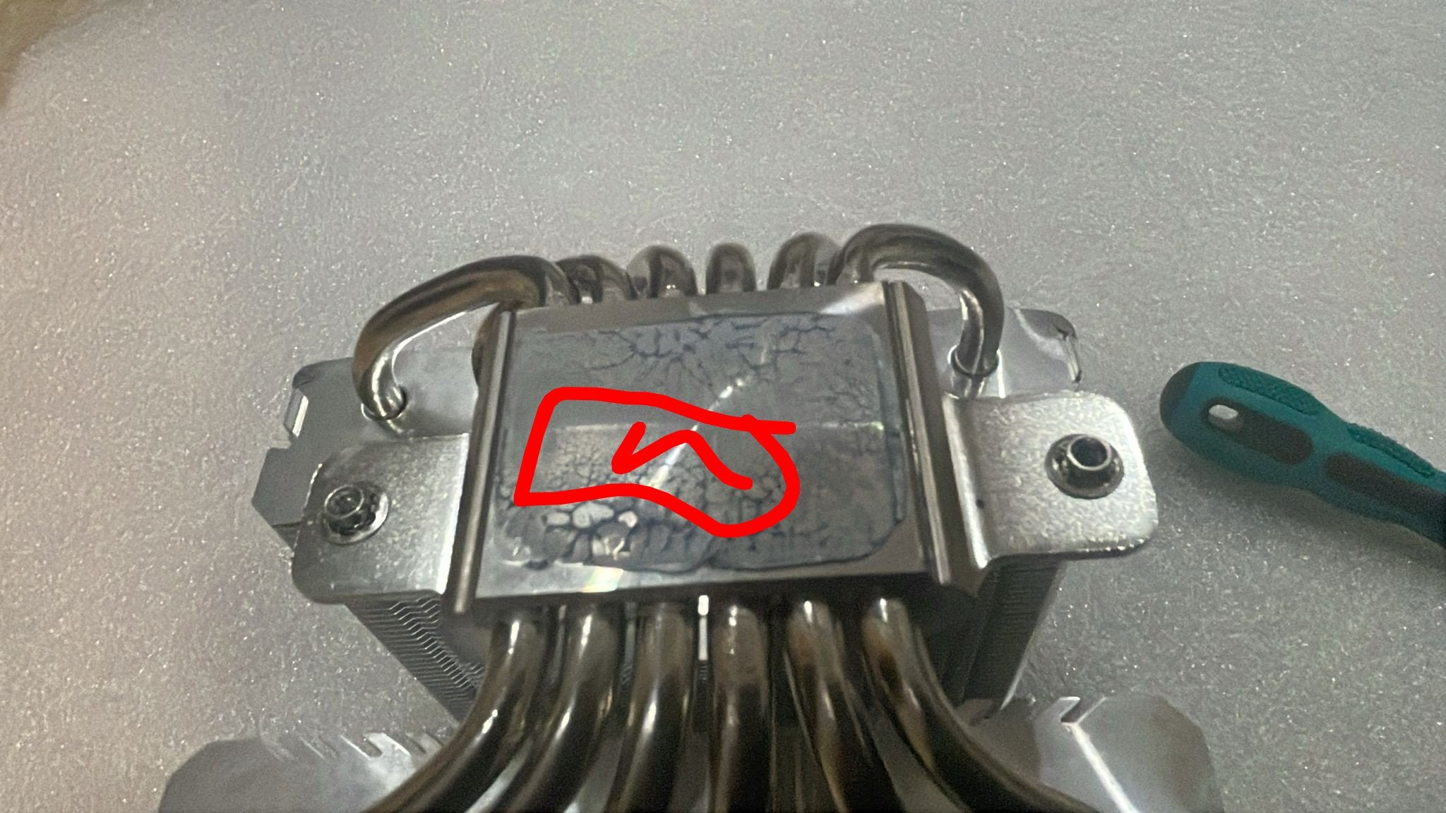

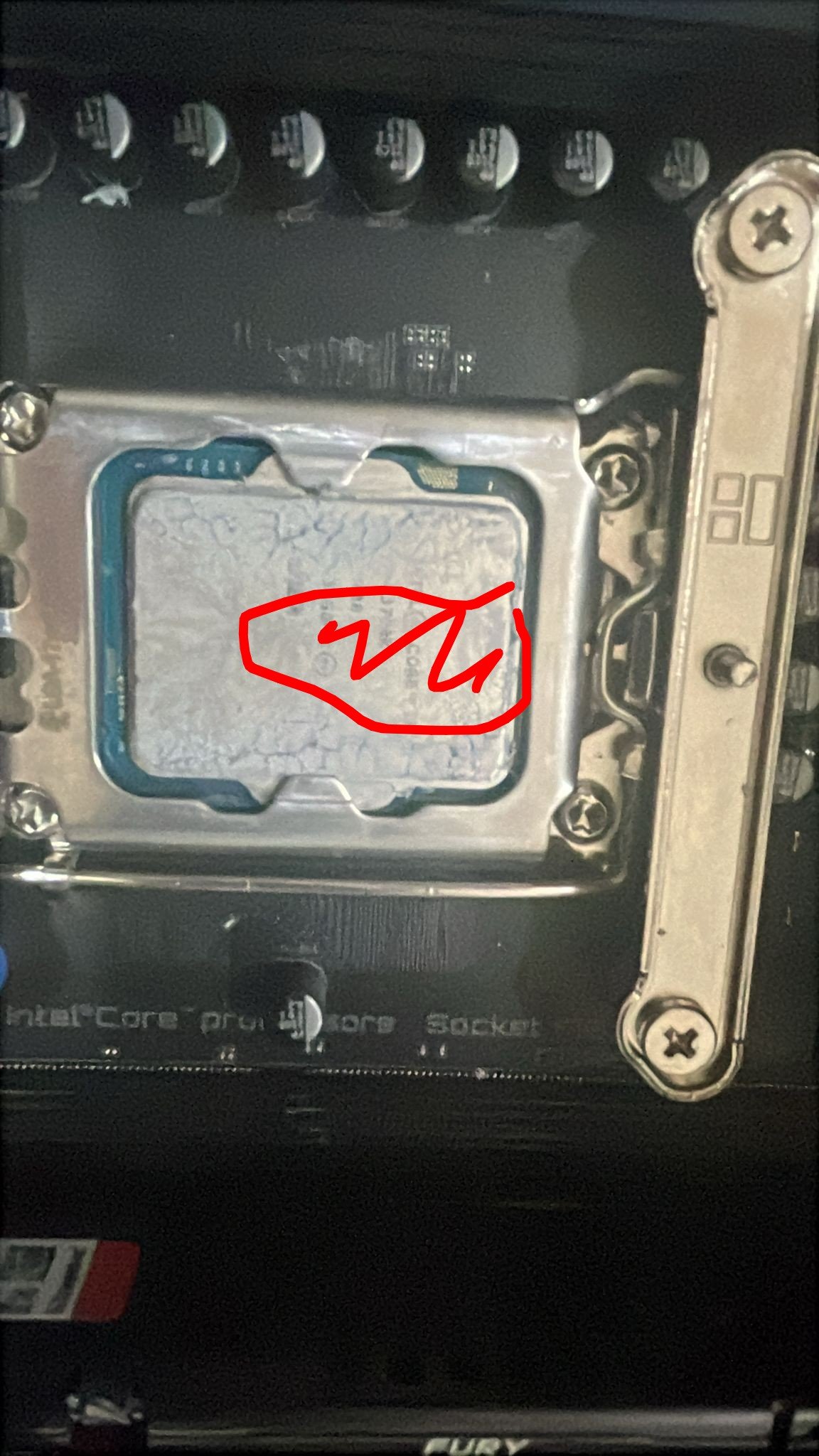

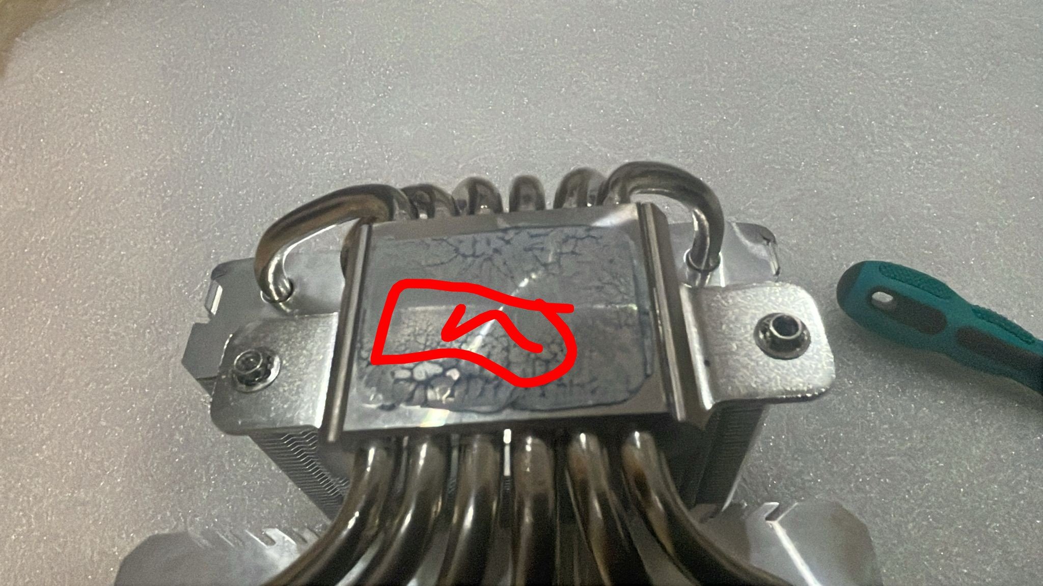

Abschlussbericht, das glaubt mir kein Mensch. aber sei es drum.
Nachdem das DOA BeQuiet Netzteil gegen ein Asrock SteelLegend getauscht war, lief die Kiste, allerdings nicht lange.
  • Zuerst kam es zu freezes im Windows, Bios etc.
  • Temperaturen gecheckt, grauenhaft nach kaum 1 Minute Stress 95Grad
  • Kühler gecheckt, Pastenabdruck gecheckt, CPU IHS ziemlich konvex
  • Paste neu appliziert ( TR TF7 ) Temperaturen immer noch grausig.
  • Kühler Halterung geprüft und neu montiert
  • Zwischenzeitlich ab und an kein Boot, stattdessen RAM Check LED an
  • Minimal setup mit einzelriegeln, das Gleiche, kurz am Kühler gerüttelt, plötzlich lief es wieder
  • Kühler wieder runter und gecheckt, Paste komplett zersetzt, fast nur klares Silikonöl in der Mitte, am Rand Füllstoff abgelagert
  • Neue Paste bestellt, Arctic MX-7
  • Die kam, verdacht auf Fake weil kein Codecheck und auffälligkeiten an der Packung
  • Kontakt mit Arctic, die waren sich selbst unsicher, im Werk nachgeprüft, 1 Charge, da wurden z.T. die Codes vergessen, kein Fake
  • Rechner wieder aufgebaut, Bios resettet, gar kein Boot mehr, in keinem Setup, auch CPU LED im Wechsel
  • anderes Bios aufgespielt, erneut probiert, das Gleiche in Grün
  • Alles einzeln getestet, inklusive Grafikkarte, WifiCard etc.
  • Fazit, Vermutung auf defekten Sockel oder Bending, dadurch Kontaktverluste
  • Neues Bord bestellt Colorful CVN B760M Frozen V20 D5

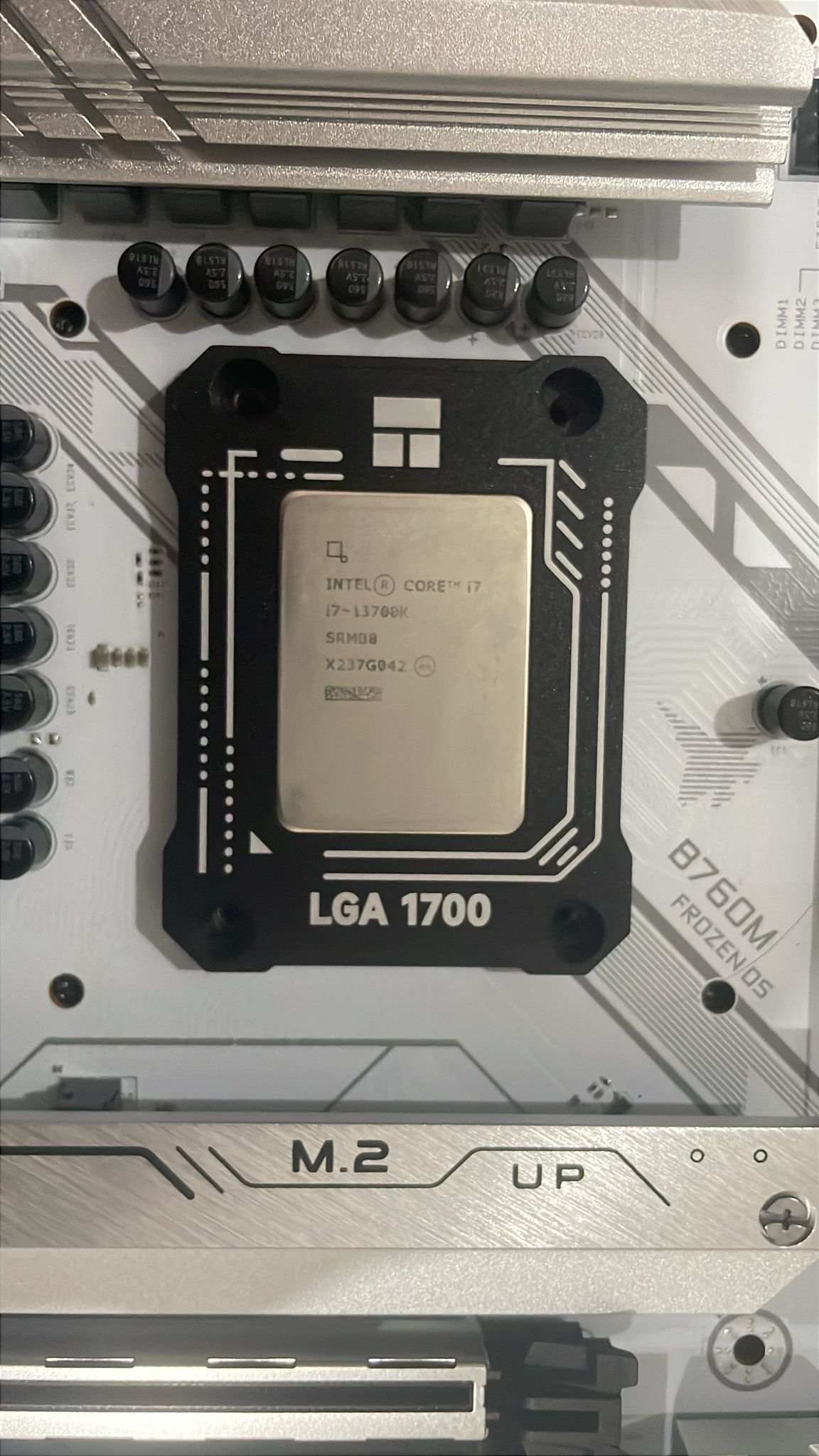

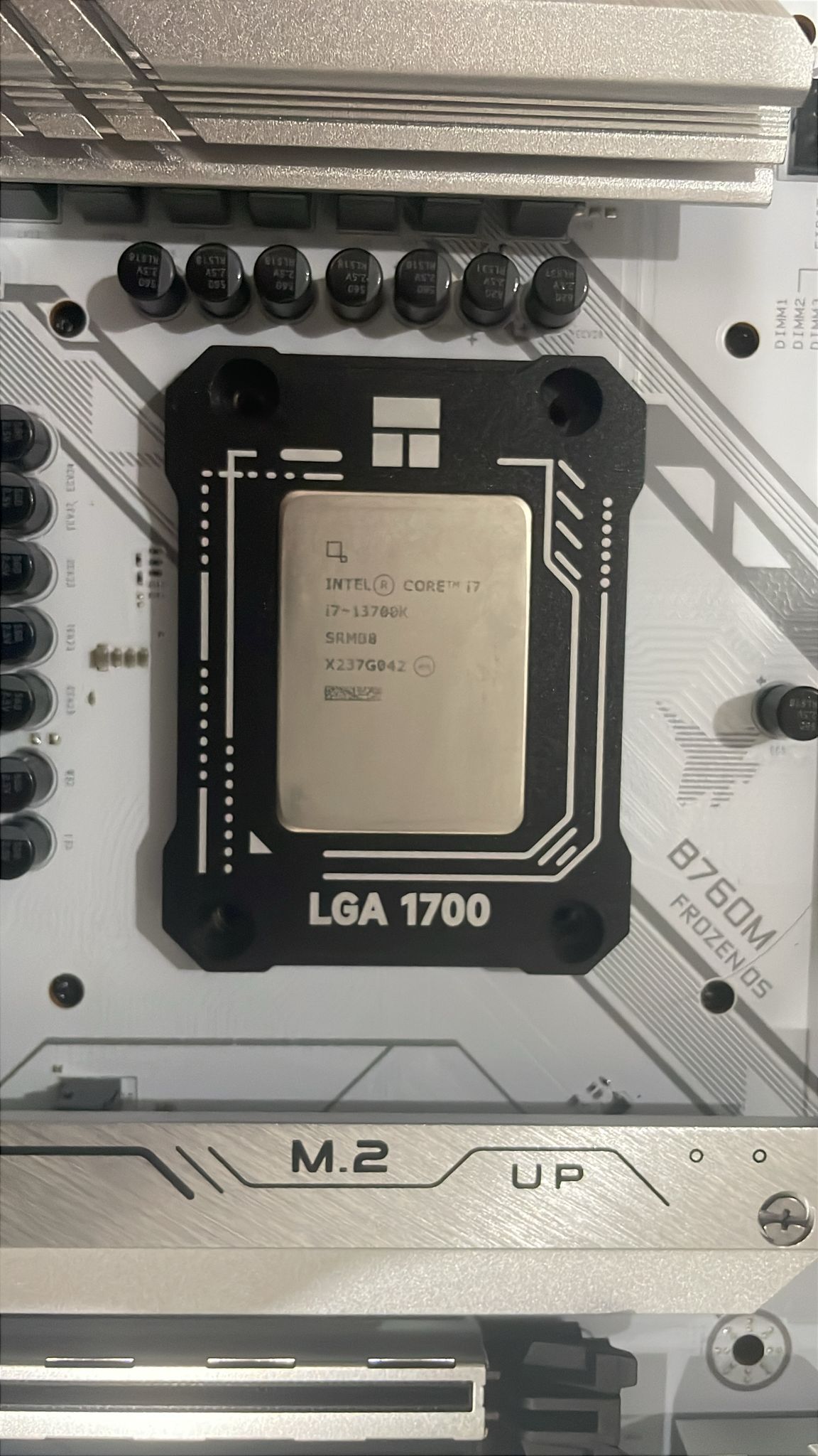

  • Heute neues Board eingebaut, diesmal mit Thermalright Bending correction Frame statt des regulären Verschlusses vewrwendet
  • Und siehe da, endlich nach gefühlt 50 Anläufen läuft alles tadellos, windows neu installiert, Einzug ins Gehäuse läuft, danach noch feintuning und abschlusstest
Also faktisch 3 Fehler, zuerst das nagelneue Netzteil DOA, dann Bending der CPU, dadurch Defekte und Kontaktverluste im Sockel und zu hohe Temps.
Eine wahre Oddyssee, aber ich glaube der TN ist jetzt echt happy, das neue Board ist sagenhaft, leider kriegst ja hier nur schwer oder gar keine Colorful Boards, was schade ist, die sind nämlich erstklassig

Ich möchte auch nochmal alle an ein Problem erinnern, das nach wie vor aktuell ist bei den 1700ern und co.
Das Bending, ich bin mir ziemlich sicher, dass das dier zu einem Sockel Defekt beigetragen hat und die Ursache für die wiederkehrenden Kontaktverluste war.
Anhand des Pastenabdrucks und der bescheidenen Temperaturen war irgendwann klar, das der IHS / Heatspreader vertikal ziemlich konvex war, sprich die Kontaktfläche zum Kühler deutlich verringert, was sich am Ende auch garantiert auch das PCB und DIE ausgewirkt hat, weil durch den Kühler Druck und den konvexen IHS die CPU im Sockel die Banane gemacht hat.
Daher bitte bitte bitte, nutzt diese Bending correction Frames für LGA 1700 am Besten von Beginn an an, dann vermeidet man solche Folgeschäden. Beim TE wars noch halwegs reversibel, bis auf die konvexe Delle, CPU ist aber heil geblieben, dafür ist das Board im Arsch. soe ein 10€ Teil kann hunderte Euros Schäden vermeiden, weil gerade bei Boards der ersten Jahre LGA1700 der ILM einfach scheiße ist, die beiden Druckpunkte an der Seite sind Müll, verwendet man von Beginn an so einen Frame, vermeidete man viel ärger und am Ende bleiben die Temperaturen auch besser, weil der IHS sich nicht verzieht und Kontaktfläche zum Kühler verliert.
