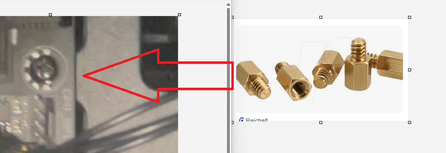

PonJoe58 schrieb:
Das sieht mir etwas eng aus da, sind da Abstandshalter verbaut?
Meiner Auffassung nach ist schon diese Frage bisher nicht eindeutig beantwortet. Schon hier könnten das Mainboard und die verbundenen Komponenten beschädigt worden sein.

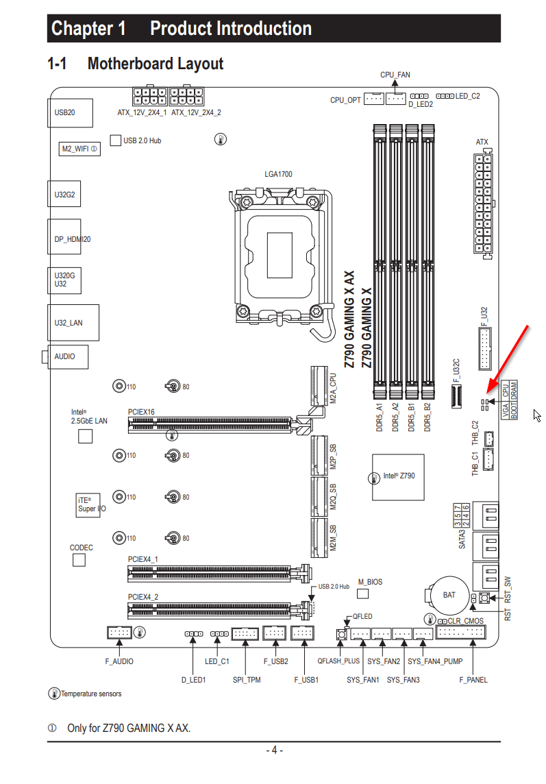

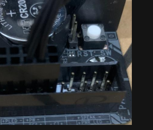

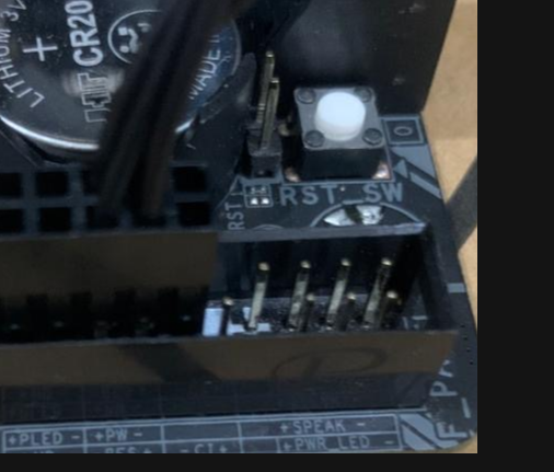

Ist dieses Kabel angeschlossen? da steht doch Fpanel drauf?
Wild_Bill schrieb:
Hab das Fpan-kabel zwischenzeitlich entfernt und versucht mit einem Schraubenzieher zu überbrücken (die 2 Power-Pins) - ohne Erfolg
PonJoe58 schrieb:

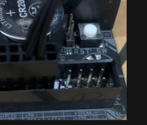

@Nazgyl77
Den weissen Resetknopf hast du vermutlich auch schon benutzt?
Ja soeben kurz gedrückt. Aber weder Lüfter drehen, noch Debug-LEDs.

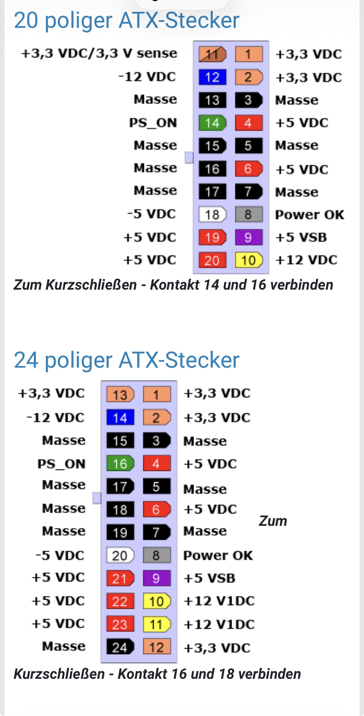

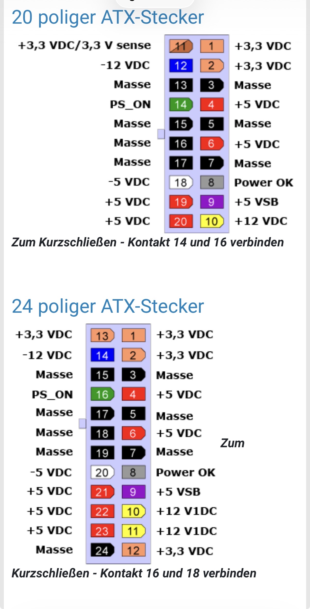

Du bist aber dort wo auch 230V aus der Wand kommen und nicht 120V?
Geht das NT auch alleine an wenn Du an dem einen Stecker die Pins brückst?

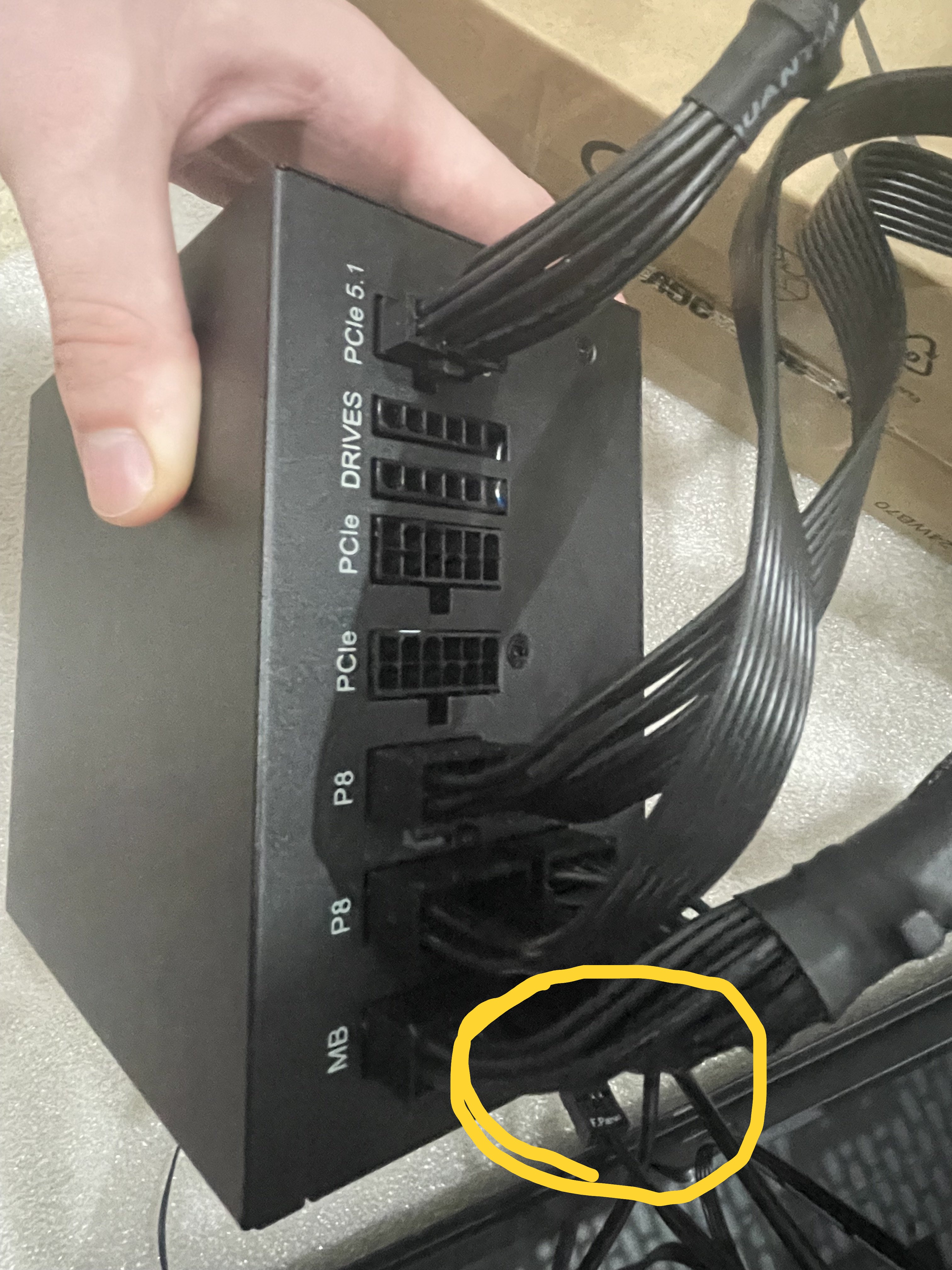

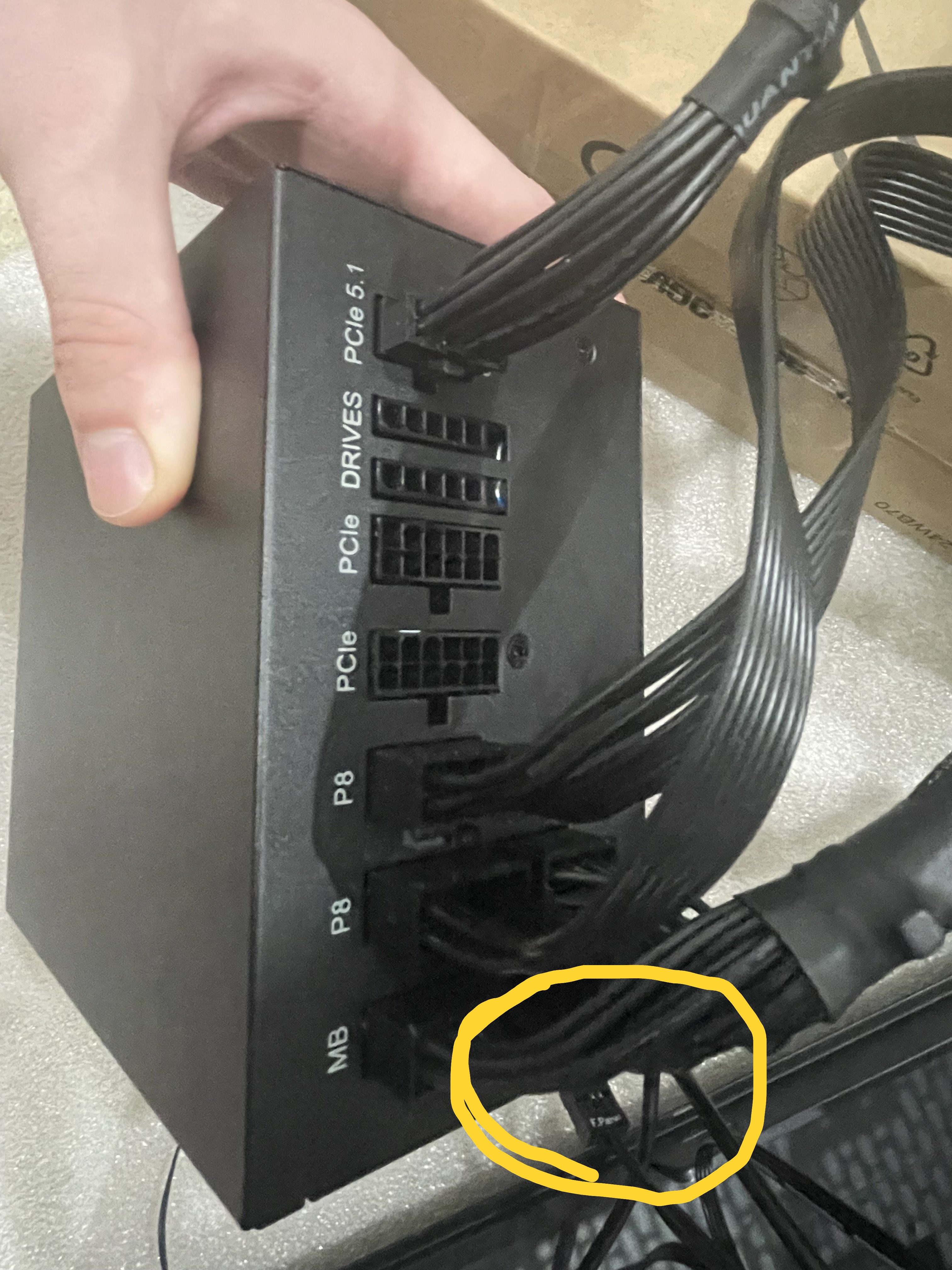

Mit den ganzen Bildern fehlt mir aber ein Bild von den Steckern, die am Netzteil angeschlossen sind.
Reaktionen: Hanna.B und rollmoped
Demolition-Man schrieb:
Alle Netzteile verfügen seit geraumer Zeit über "Weitbereichseingänge".
Ich kann Dir bestätigen das exakt das NT des TE sowas hat, aber bei grottigen 110V, was durchaus vorkommt, nicht an geht. Bei 116V startet es.
Anyway.
Das Brücken am ATX Stecker wird zeigen ob das NT überhaupt startet.
