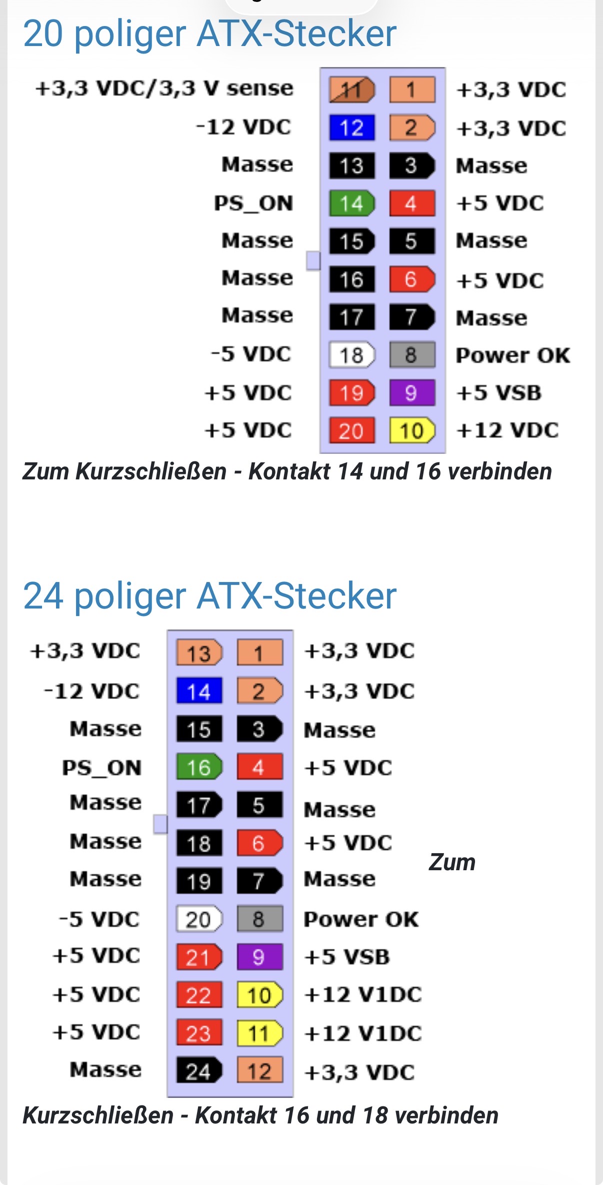

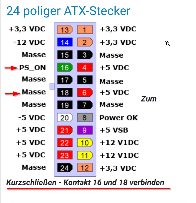

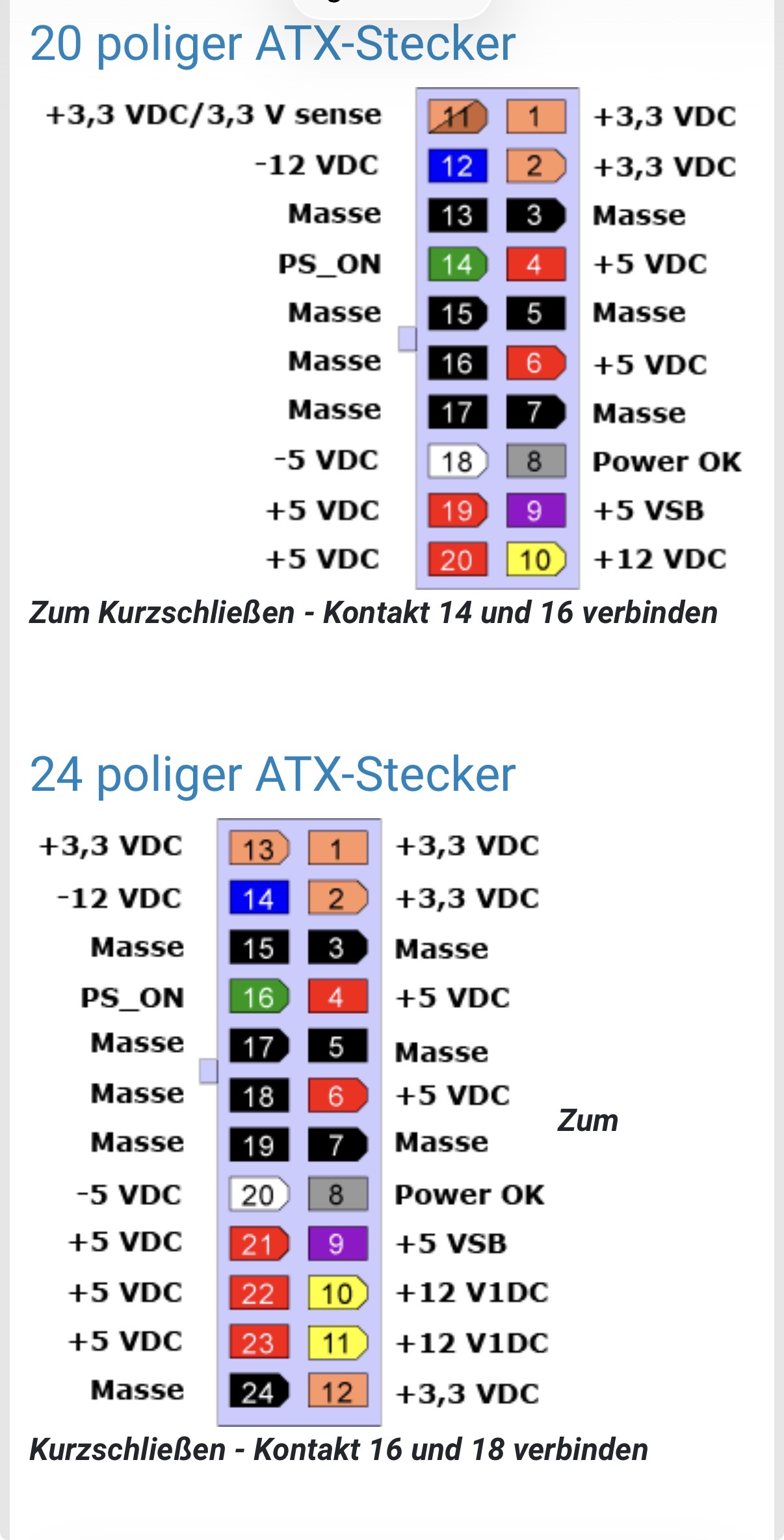

Wie soll das NT gebrückt werden? Was muss ich beachten?BFF schrieb:Du bist aber dort wo auch 230V aus der Wand kommen und nicht 120V?
Geht das NT auch alleine an wenn Du an dem einen Stecker die Pins brückst?

Schau Dir die Bilder an und lies kurz.
https://www.golbew.de/post/2011/pc-netzteil-ohne-pc-starten/pc-netzteil-kurzschliessen

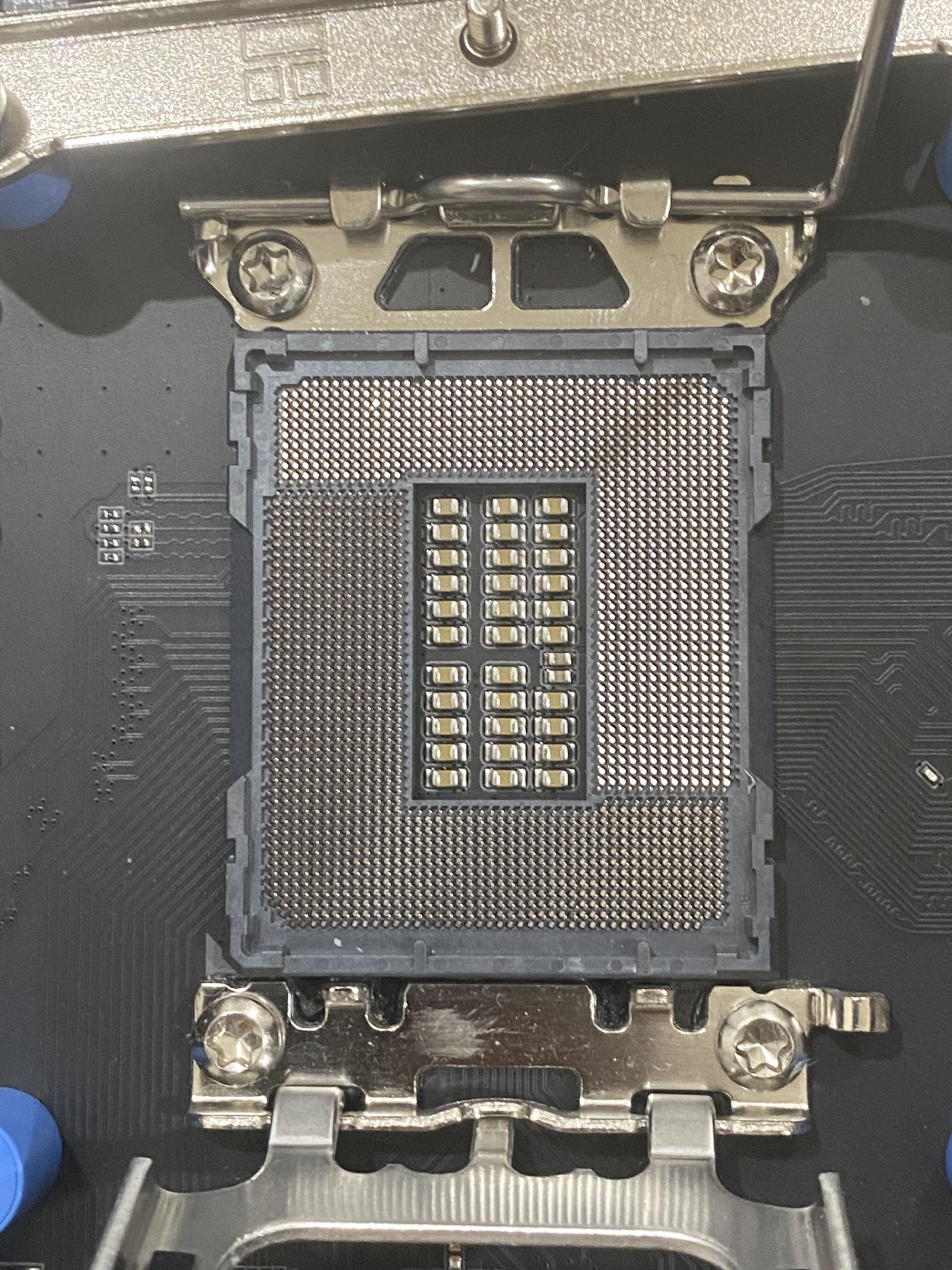

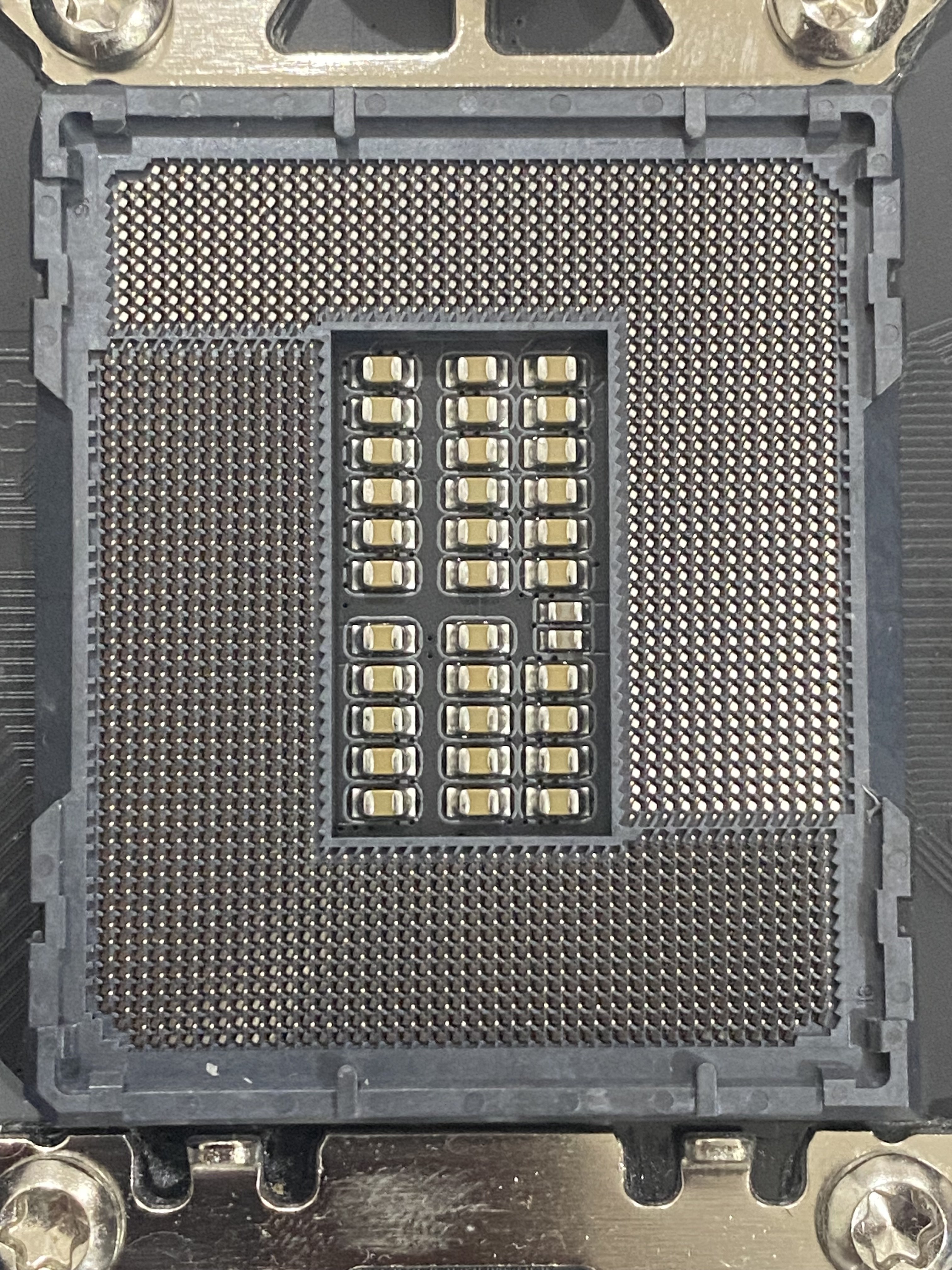

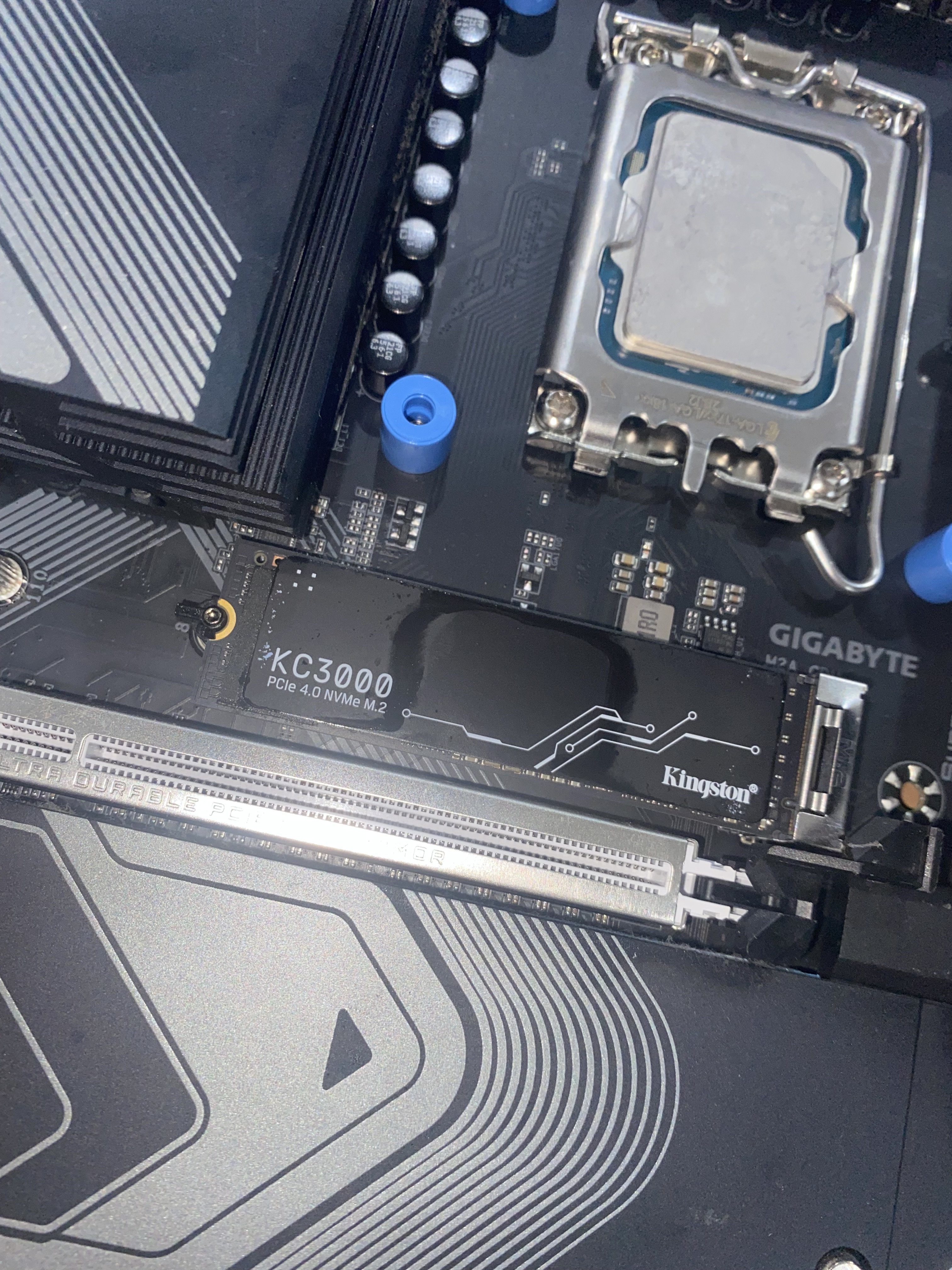

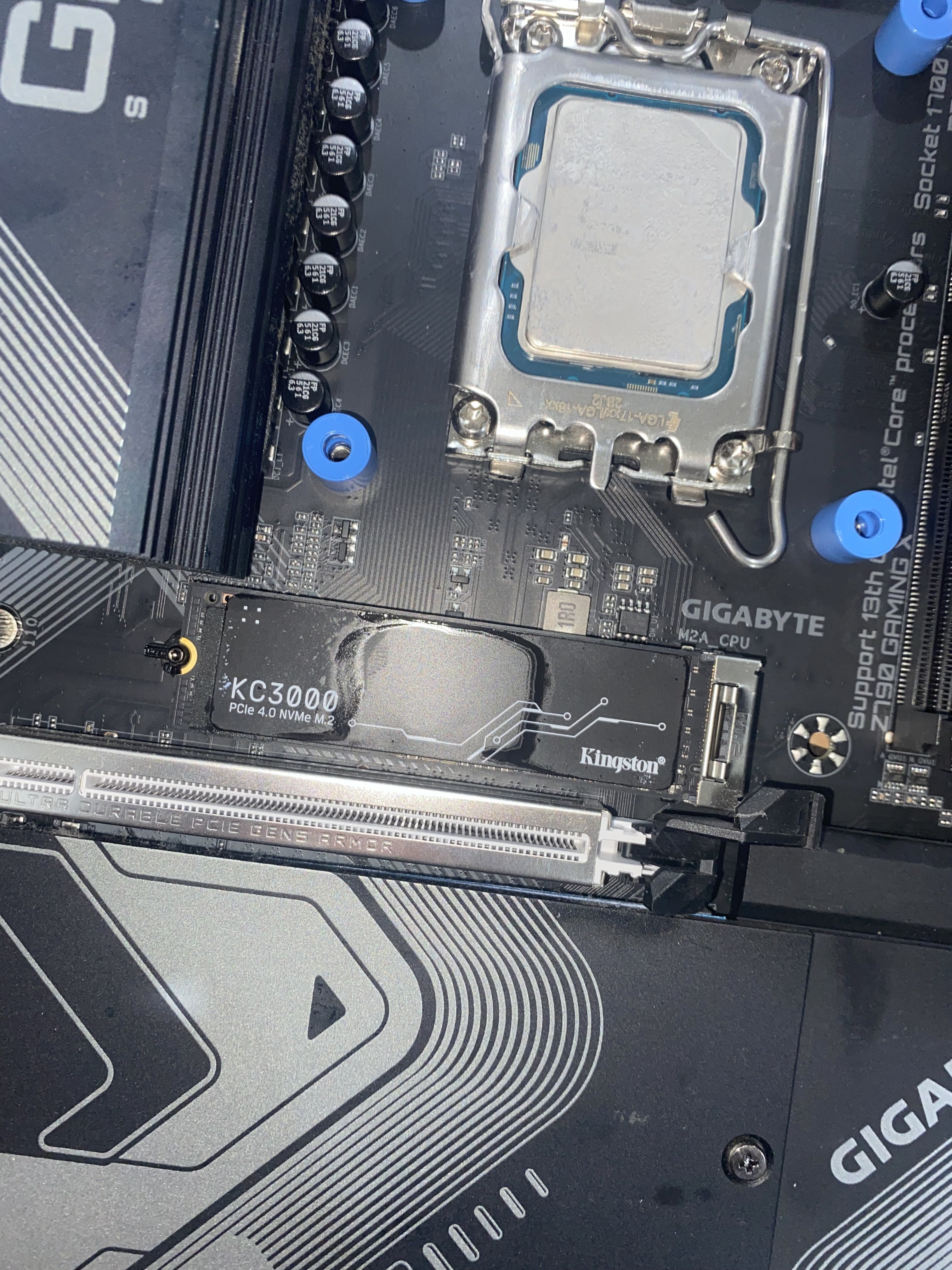

So schaut das CPU Sockel aus. Hab den Lüfter gerade abmontiertdasardo schrieb:Na das wär jetzt der Hammer!!
Ne, im Ernst.
Ich würde dir folgendes vorschlagen:
Alles, ausnahmslos alles vom Board entfernen (Kühler, Ram, GPU, CPU alle Kabel, SSD und Bios Batterie)
Ist die Batterie schon so alt wie das Mainboard? Nicht das diese leer ist und deshalb das Board nicht startet!
Leere Batterien können manchmal die verrücktesten Symptome haben.
Die würde ich vorher noch tauschen und testen.
Sockel auf Beschadigung prüfen. FOTOS!
Board auf eine nicht leitende unterlage legen.
CPU einsetzen.
RAM einsetzen (nur mit einem Riegel beginnen)
Kühler aufsetzen (Zur not die Schrauben vom Kühler nur leicht anbeißen lassen, bzw. wenn doch fest, wieder eine viertel Umdrehung zurückdrehen. Druck von Sockel nehmen)
Kabel 24 Pin Mainbord und 8 Pin CPU Stromversorgungans Board anschließen.

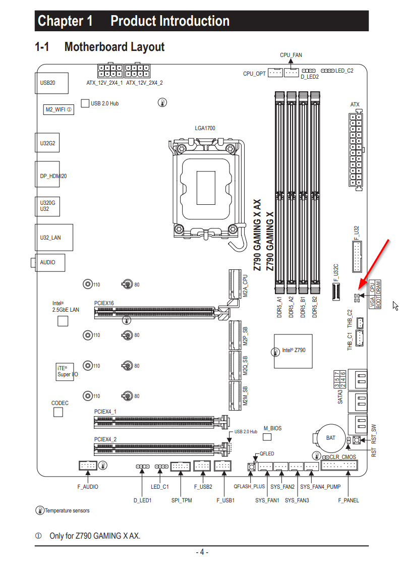

Am Board die 2 Pins zum einschalten mit dem Schraubenzieher kurzschließen.
Tut sich dann was?

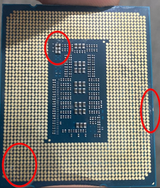

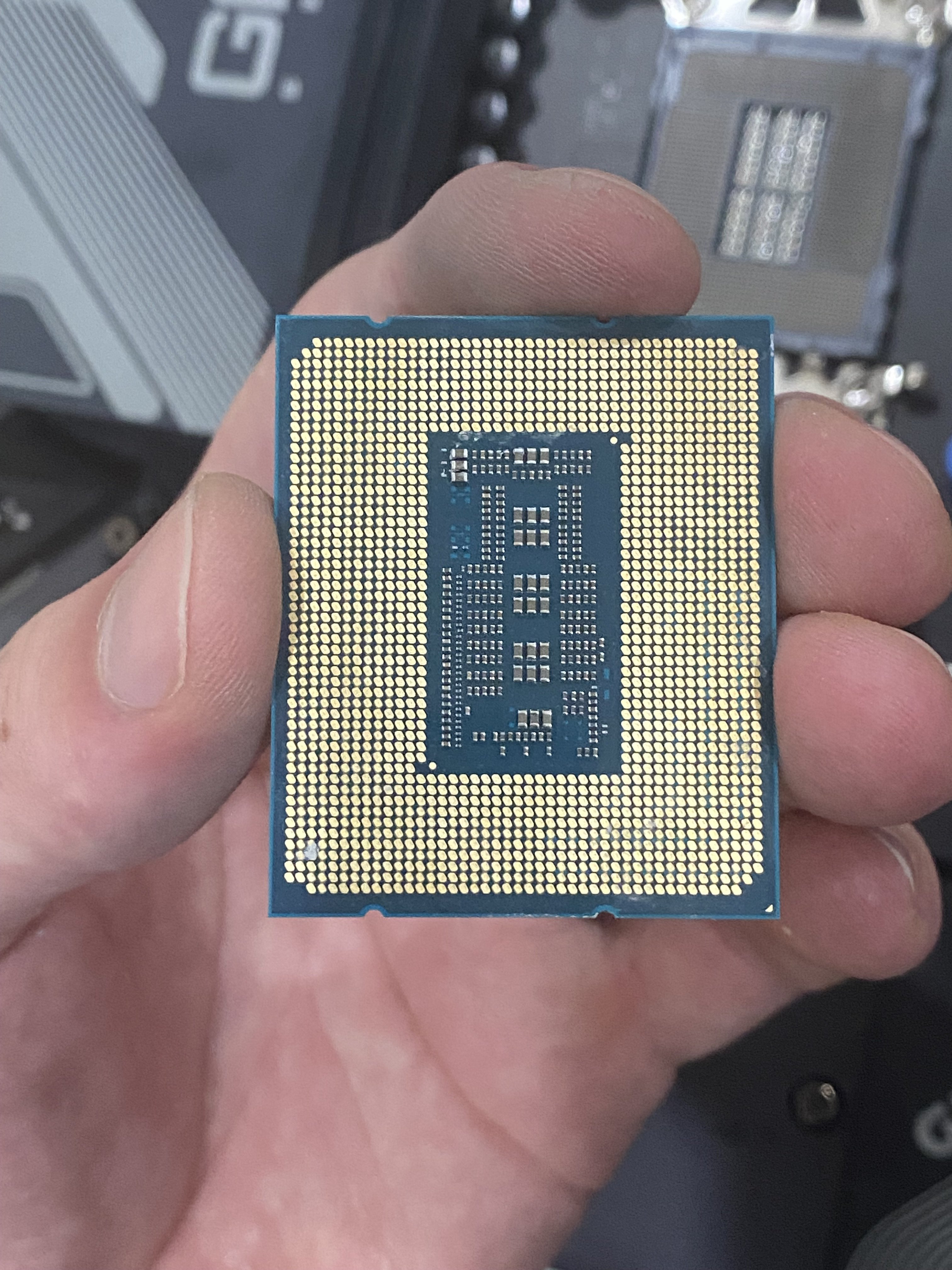

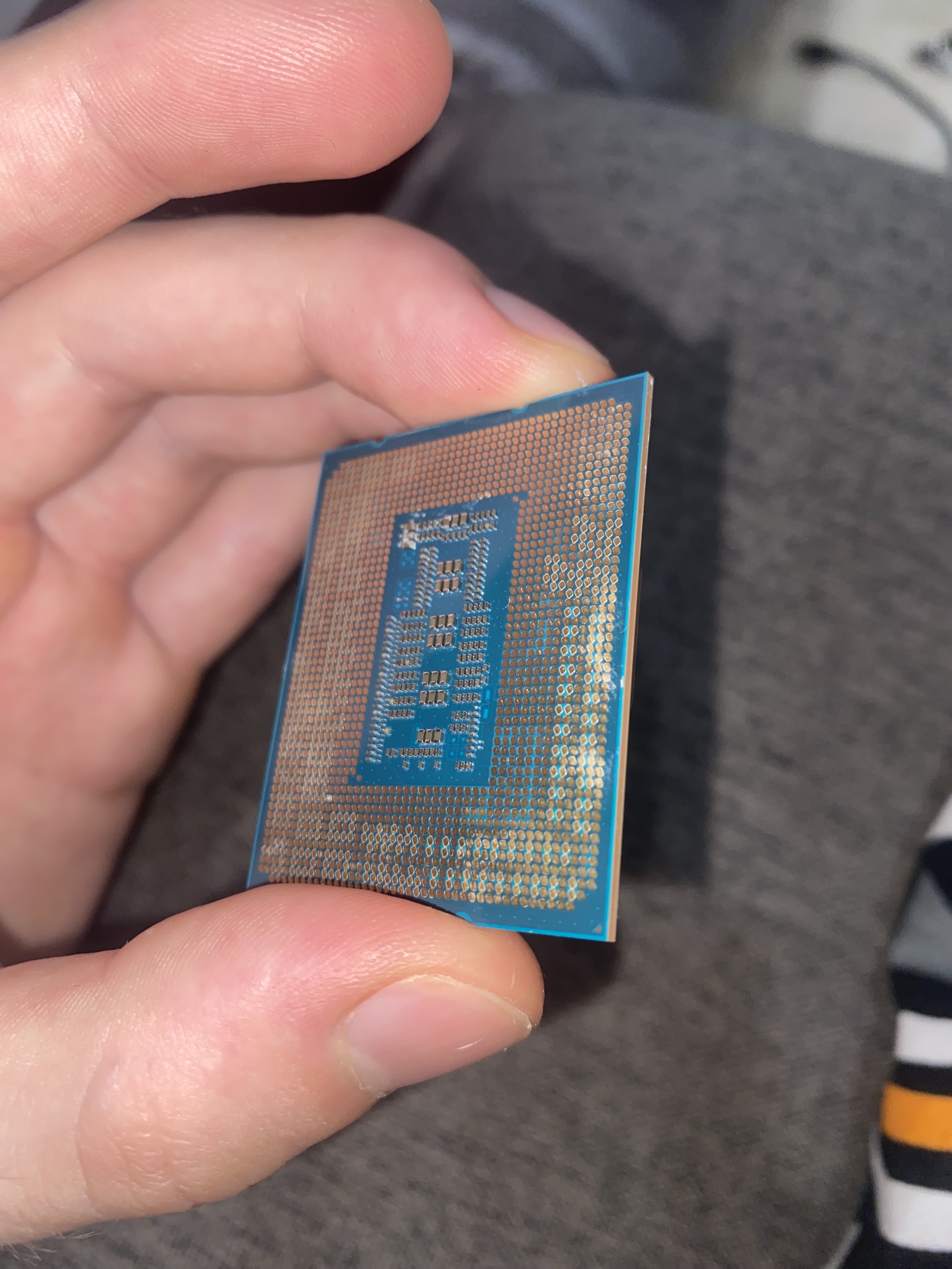

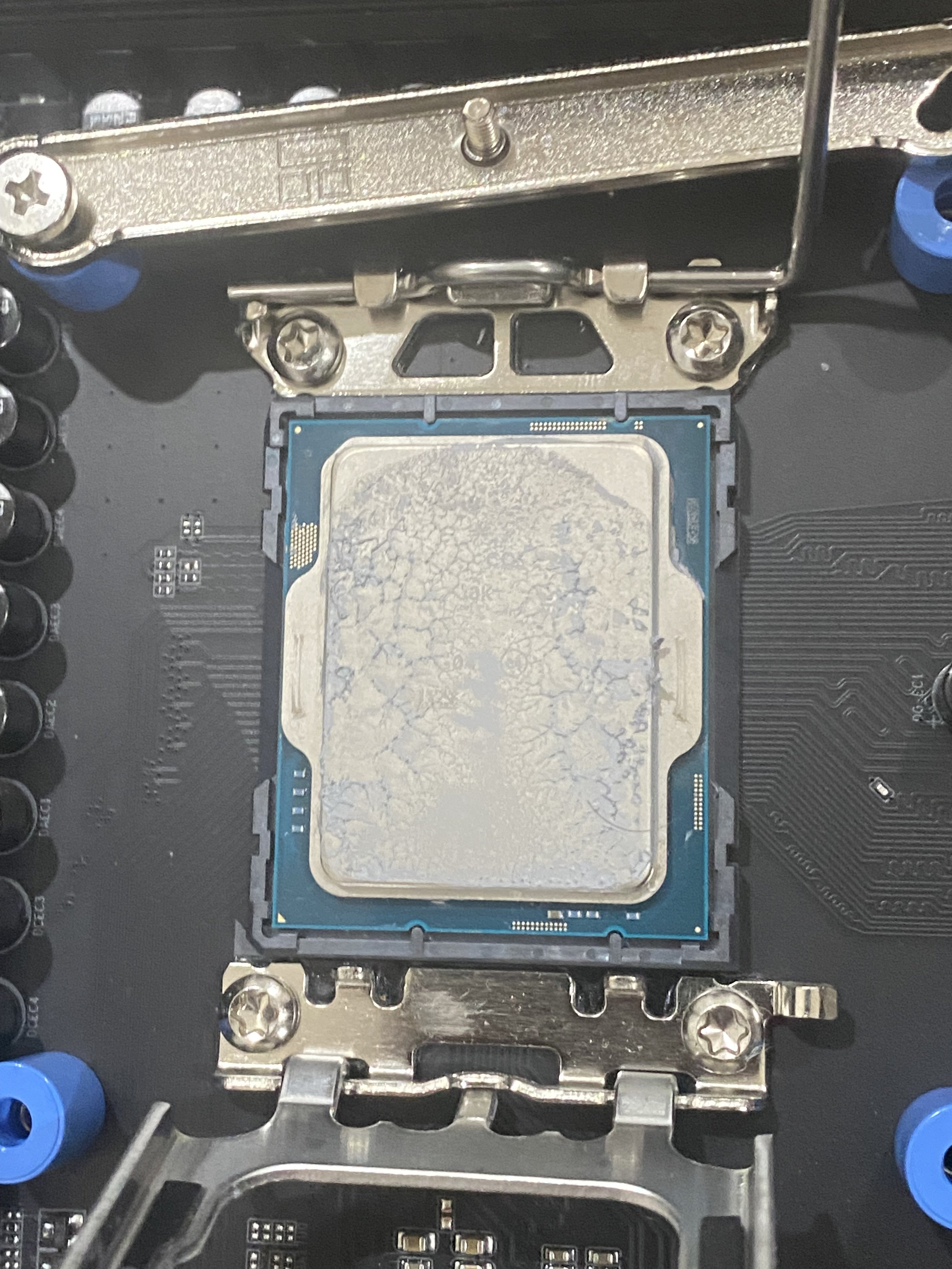

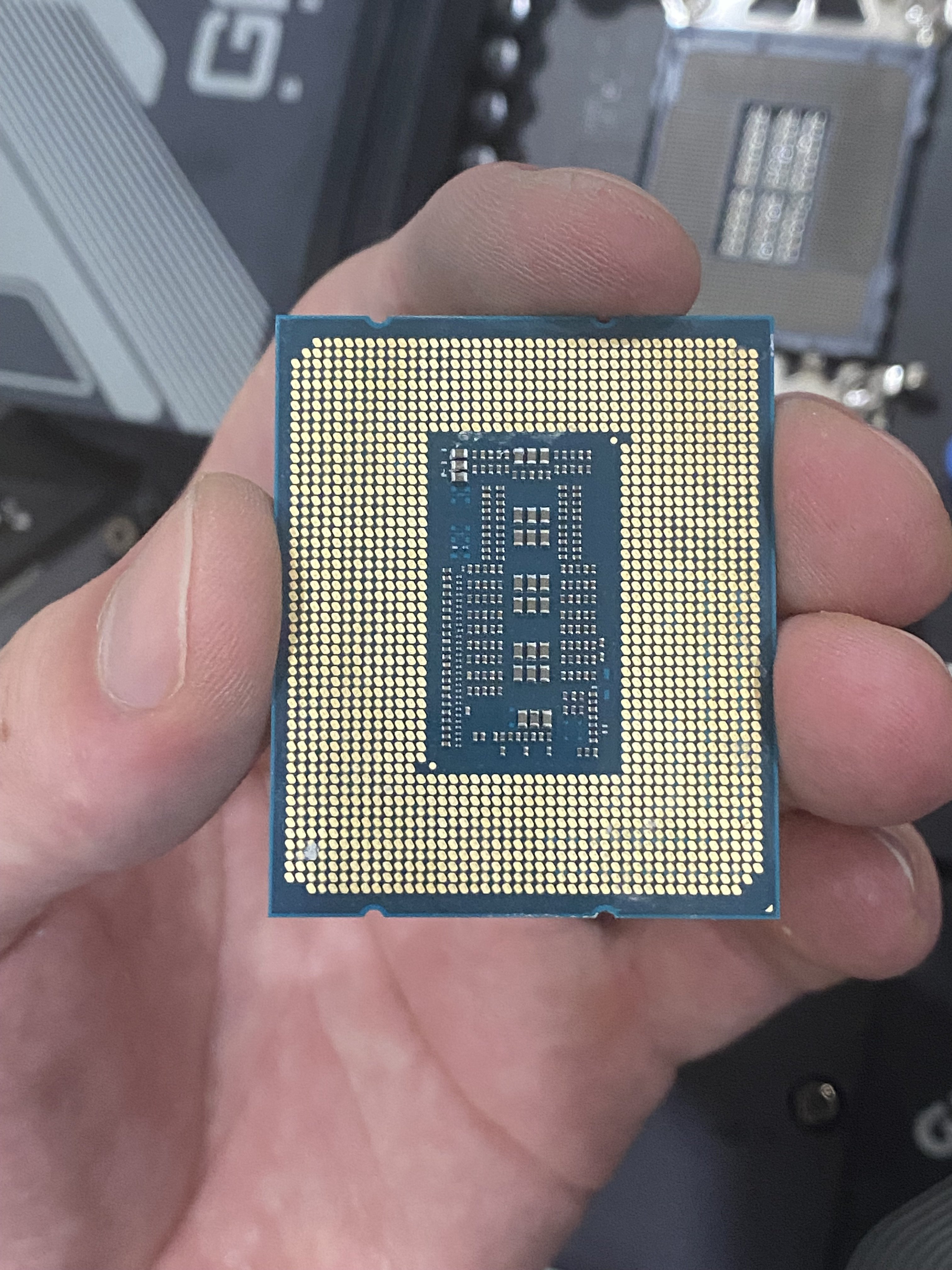

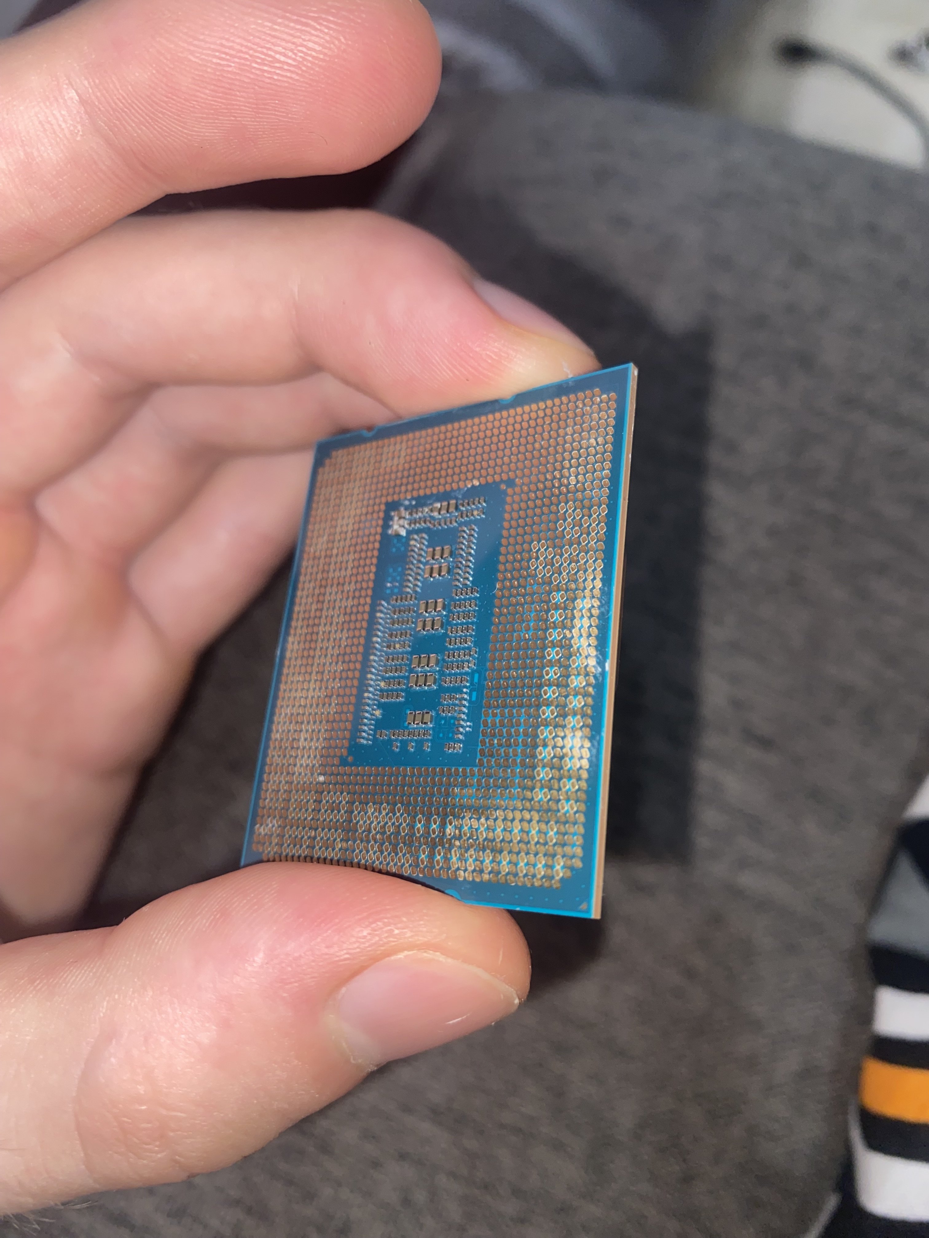

Auf der Unterseite der CPU befindet sich Wärmeleitpaste. Die gehört da nicht hin!Nazgyl77 schrieb:So schaut das CPU Sockel aus. Hab den Lüfter gerade abmontiert

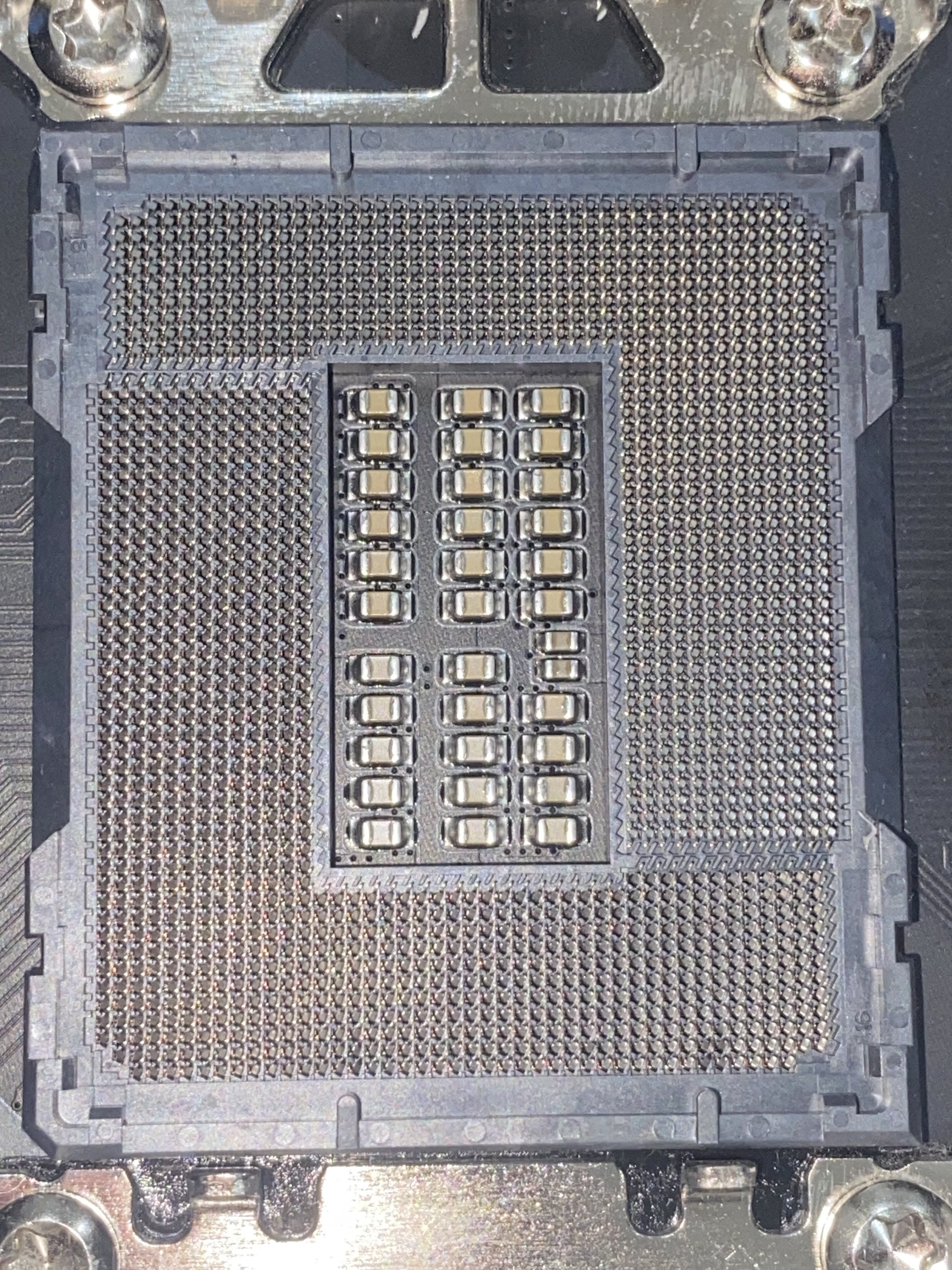

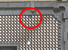

In dem Bereich sieht es komisch aus:
Kann mich aber auch täuschen, da die Bilder nicht von guter Qualität sind.
Hier ist einiges an WLP.
Bitte gut reinigen mit Isopropanol oder Spiritus und einem weichem Tuch

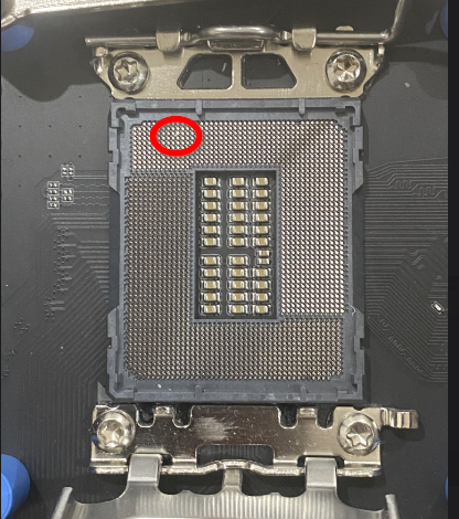

Fehlt hier einer?:
Fehlt hier einer?:

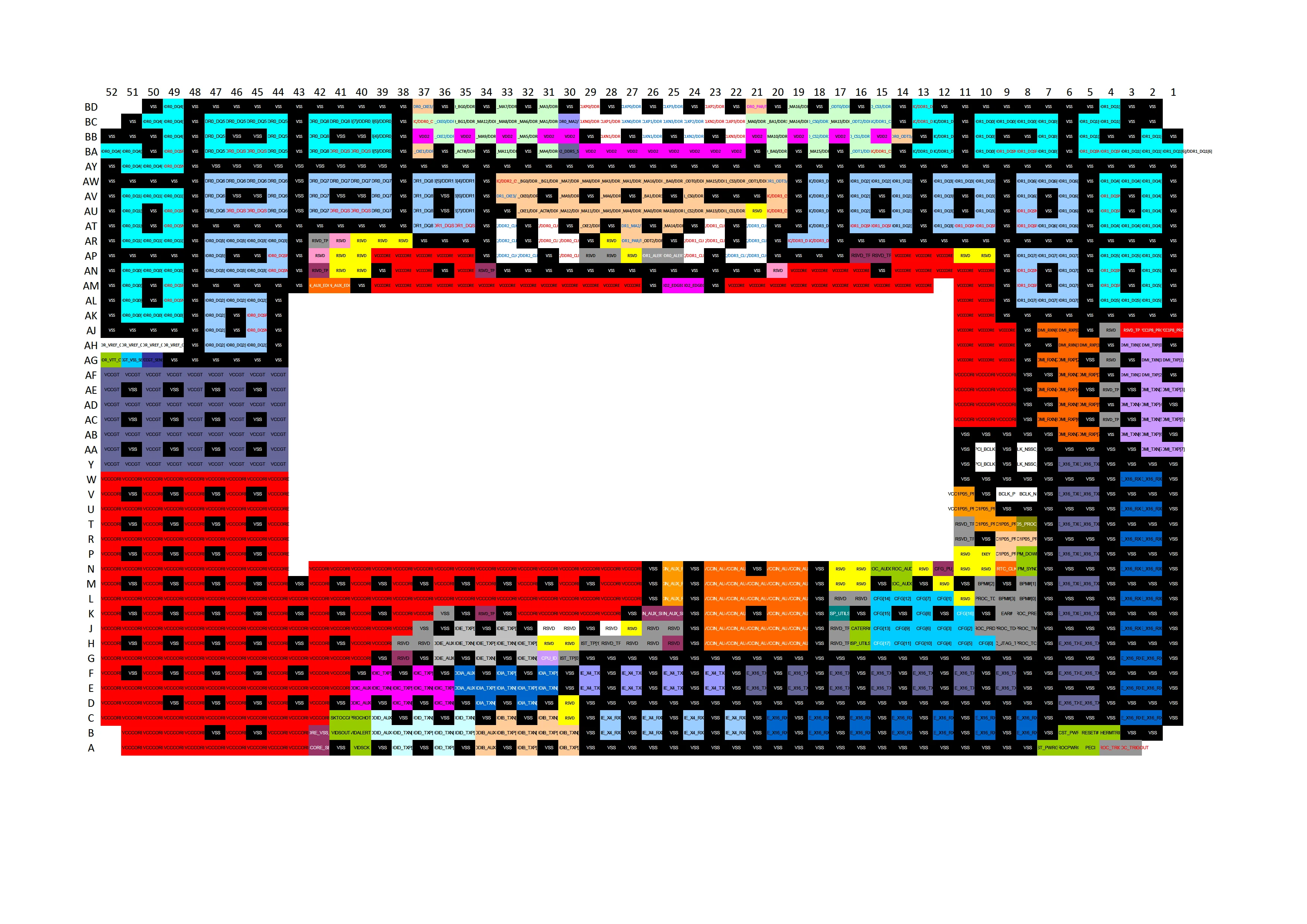

dasardo schrieb:In dem Bereich sieht es komisch aus:
Fehlt hier einer?:
Die Pins ganz aussen sind bei LGA 1700 nur VSS, also Stromversorgung.
Es mag vielleicht erstaunen, aber nicht alle Pins sind notwenig.
Allerdings ist das gesamtbild nicht gut (alles schmuddelig) und es ist stark anzunehmen dass völlig falsch mit empfindlicher Hardware umgegangen wurde.

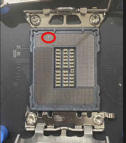

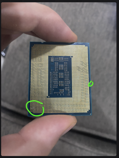

Da fehlt definitiv ein Pin, links oben sieht ein weiterer Pin zermatscht aus und auf der CPU Unterseite befinden sich WLP Flecken und Reste, sieht übel nach defekt aus.
Hoffe Du kannst Dem Verkäufer noch habhaft werden, wenn das ein Privatkauf war, haste die Arschkarte fürchte ich.
Und wenn ich das recht sehe, dann fehtl der Pin genau im Bereich der Spannungsversorgung, theoretisch nur Spannung Masse, VSS wenns die Stelle ist.
aber auch der zweite Matschpin liegt im Spannungsbereich, dazu die LP unten drauf, die elektrisch nicht leitend ist und damit einen Isolator bildet, so das auch da der Pin keinen Kontakt hat.
Ja, aber wenn er verbogen ist, was man ja nicht deutlich erkennen kann, so kann es sein, dass er gegen einen innen liegenden Pin drückt und somit einen Kurzschluss verursacht!Gohst schrieb:Die Pins ganz aussen sind bei LGA 1700 nur VSS, also Stromversorgung.
Und irgendwie sehen da mehrere Pins nicht so gesund aus!
Wenn dem so ist, so kann sich der TE sowieso ein neues Board besorgen.
CPU könnte es überlebt haben.

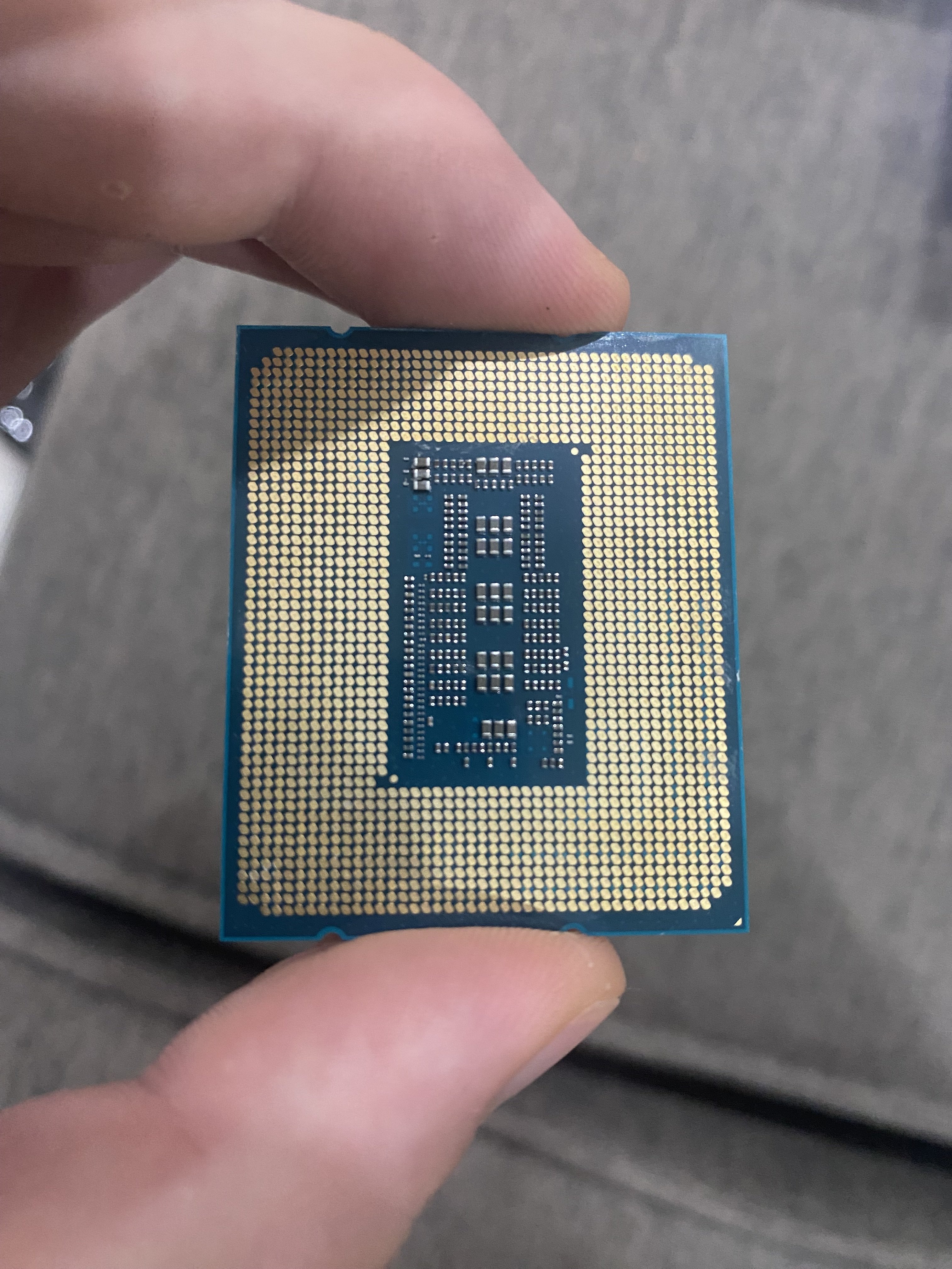

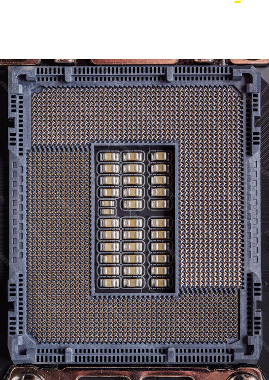

Mit was machst du die Bilder?
Wenn ich das Bild als vergleich nehme, sehen die Pins besser aus als auf dem Foto des TE:

Ja, die WLP auf der CPU kannst mit Alcopads entfernen, da die beschädigten PINs alle im Massebereich liegen, dürfte die CPU keinen Schaden genommen haben, aber der Sockel ist defakto hin.
Sieht mir ein wenig nach CPU aus der hand gerutsch und in den Sockel gefallen aus.
Denke neues Board dürfte reichen, Kollateralschäden kannst in den PIN Bereichen weitgehend ausschließen

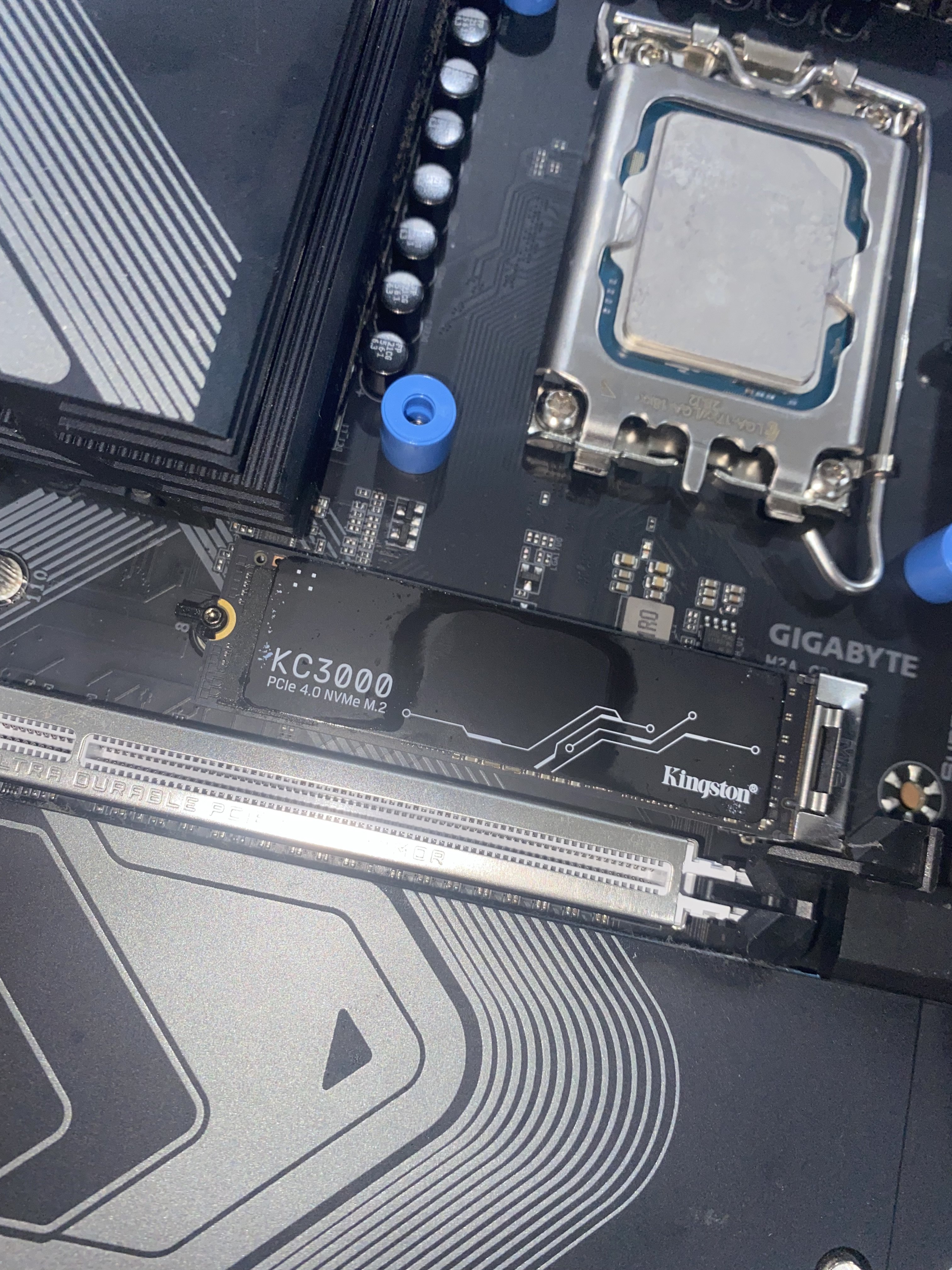

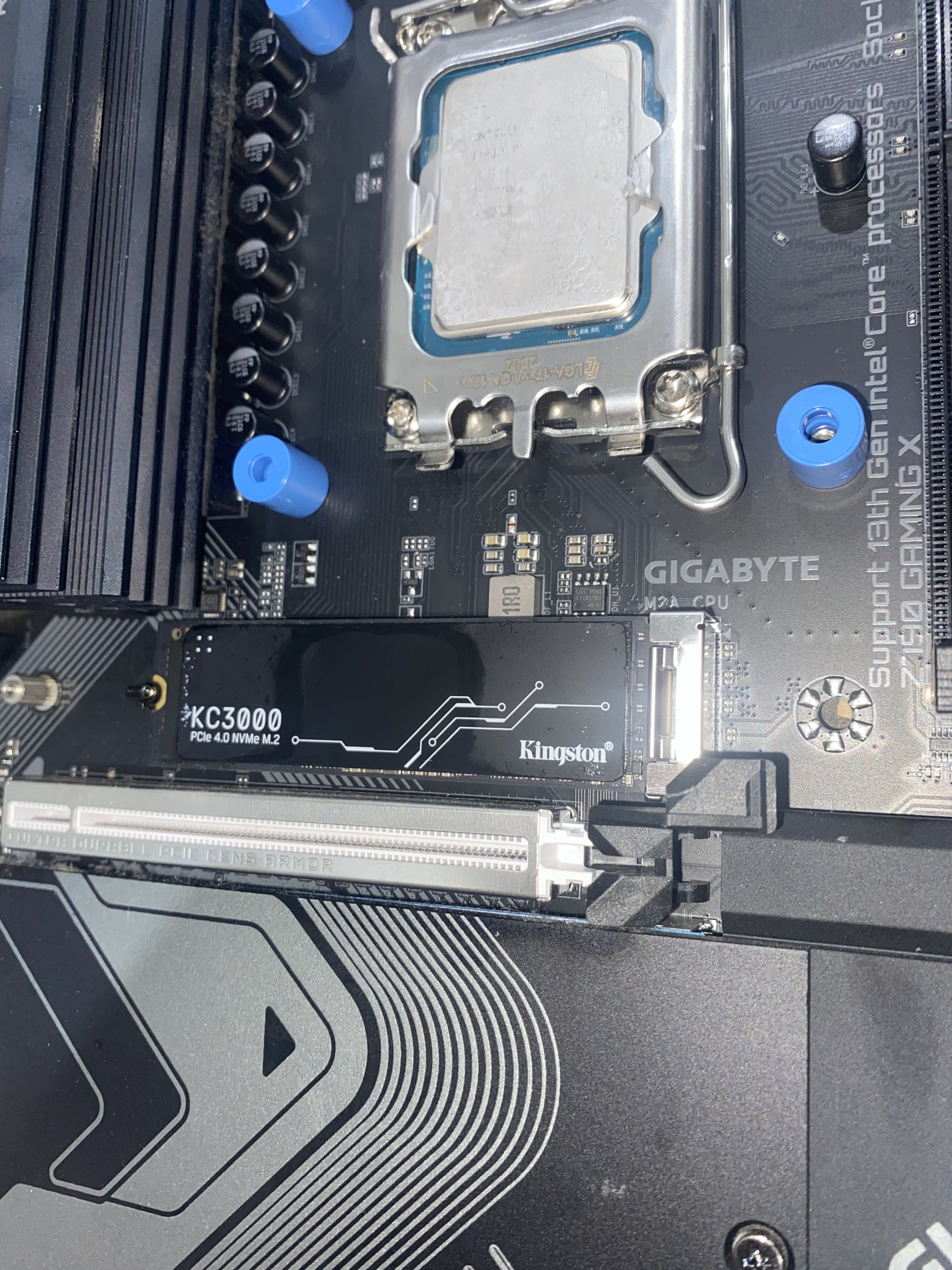

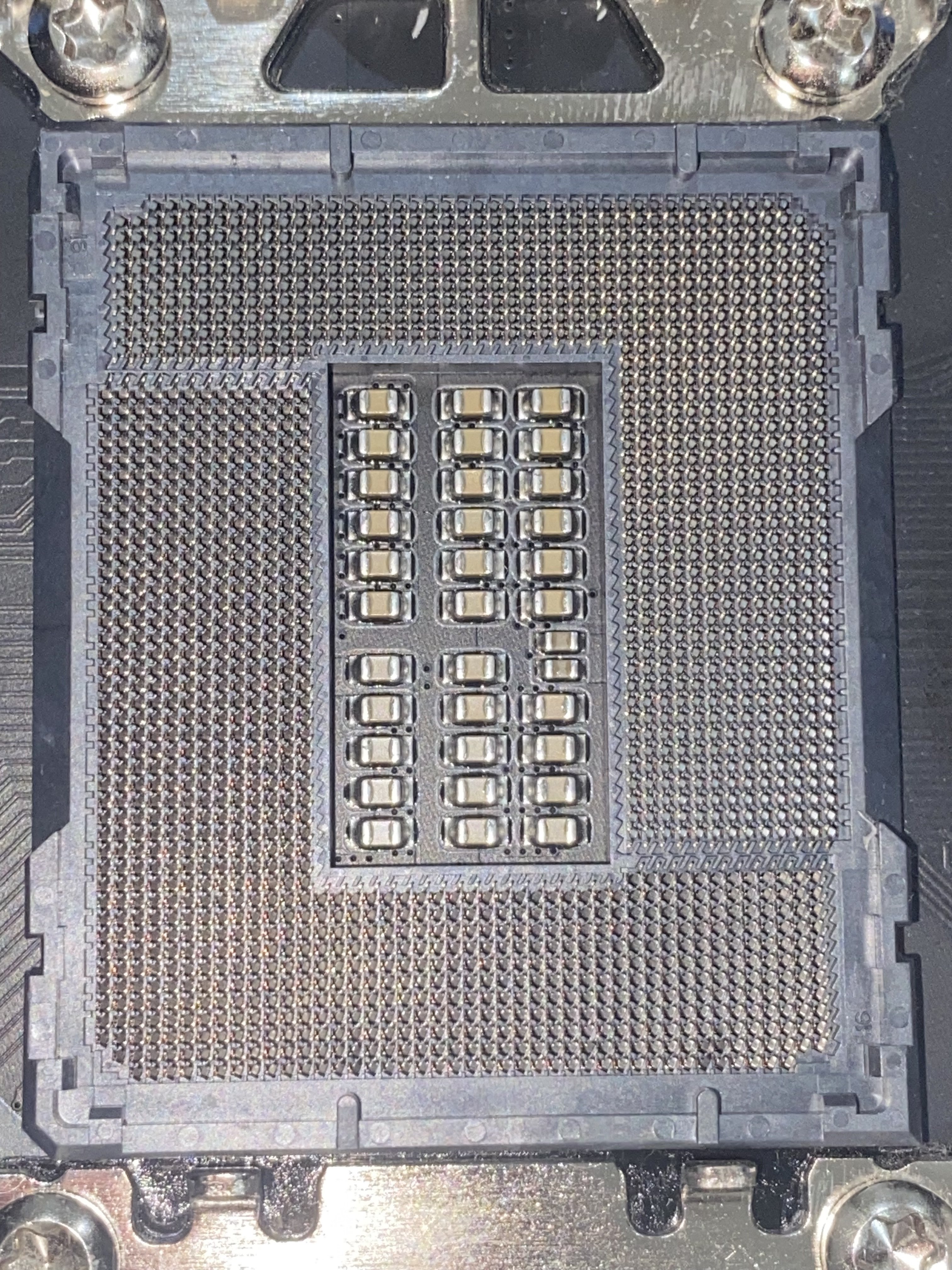

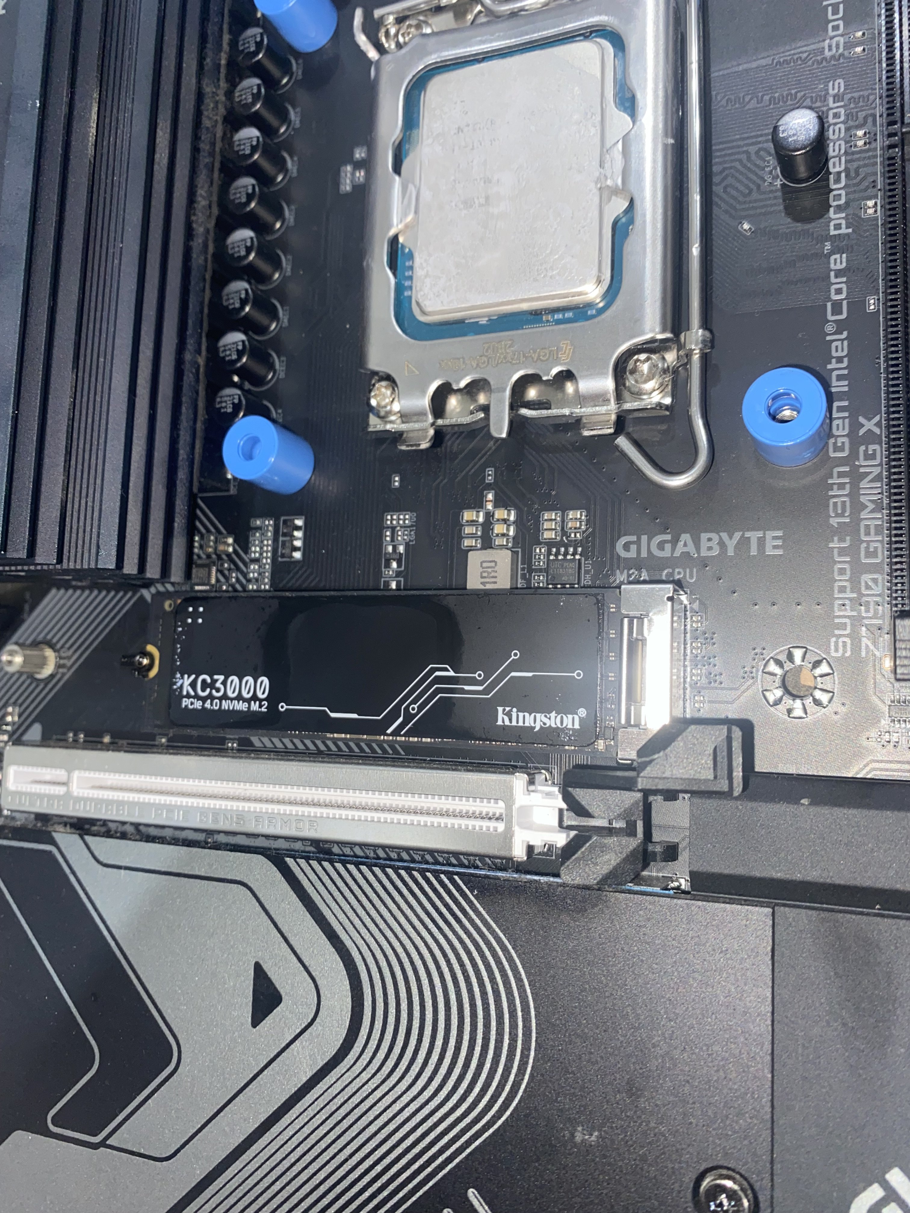

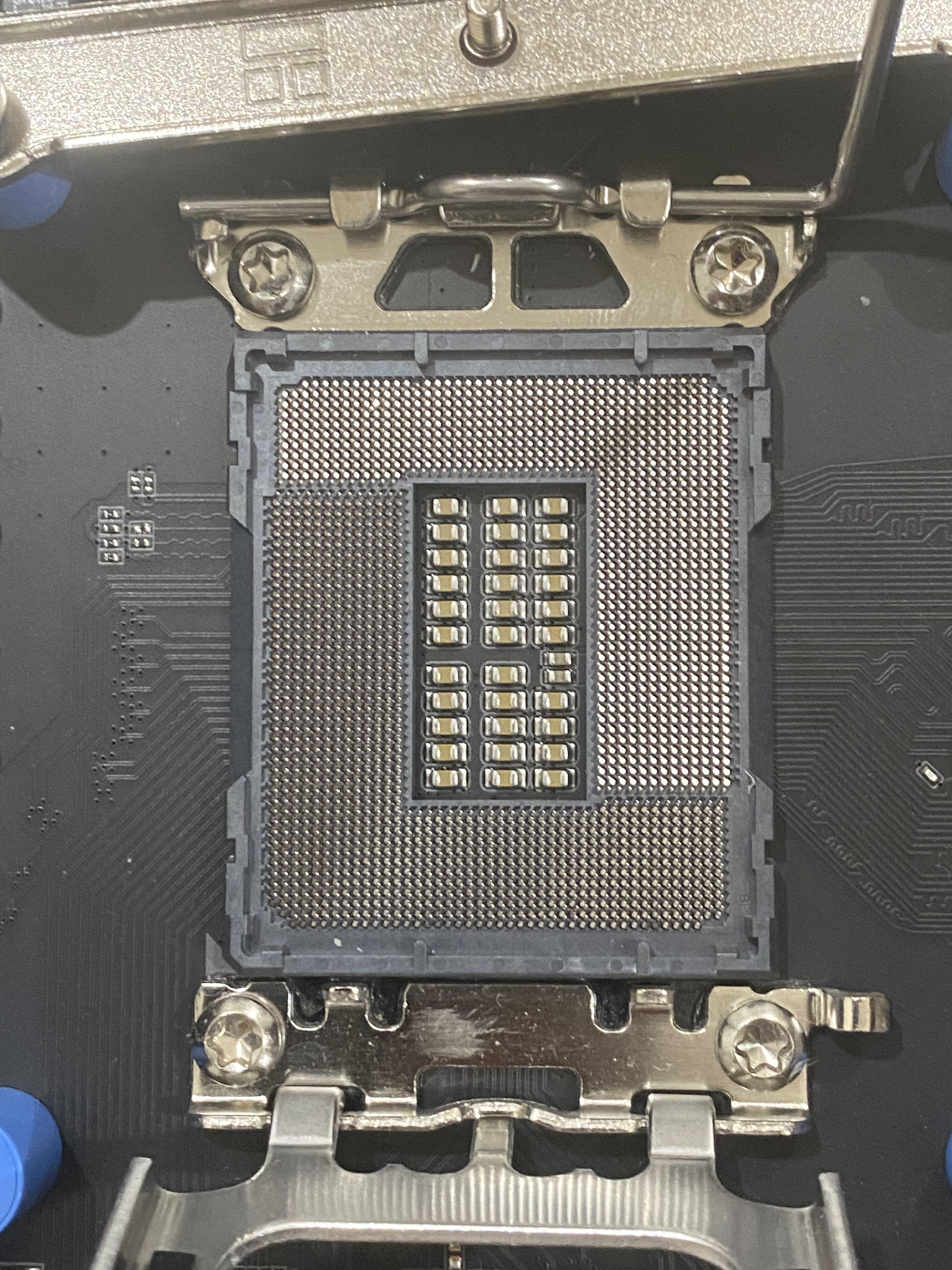

@Custom-Config Okay, danke dir für die Empfehlungen. Ich habe nochmal Bilder angehangen wie Sockel und CPU aktuell mit und ohne Licht aussehen.
Ich wollte nochmal beifügen dass beim Anschalten des Netzteils die Lüfter-LEDs kurz aufleuchten. Kann man daraus etwas Hilfreiches schließen?
Lg und danke an Alle für die enorme Hilfe!
- März 2021
- 11
Auf diesen Fotos sehe ich jetzt auf den ersten Blick keinen Defekt, mal sehen was die andern Mitleser meinen.
Hast du das Netzteil jetzt mal getestet? Ich habe bis jetzt noch keine Antwort dazu gelesen.
Bei der CPU unten links hast du immer noch Wärmeleitpaste drauf.
@Wild_Bill Ich hoffe es, ja. Wo genau siehst du die WLP? Kannst du es markieren?

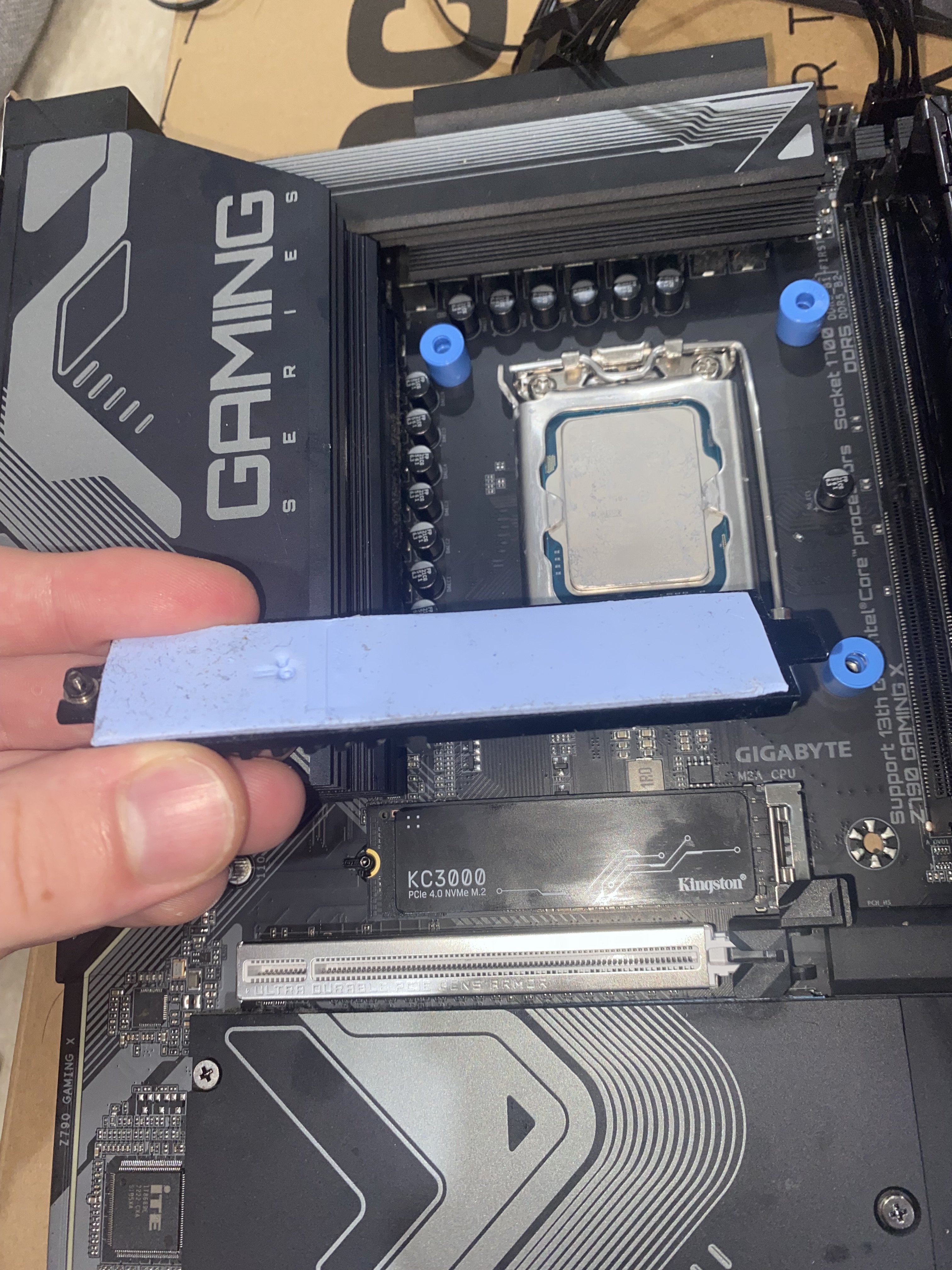

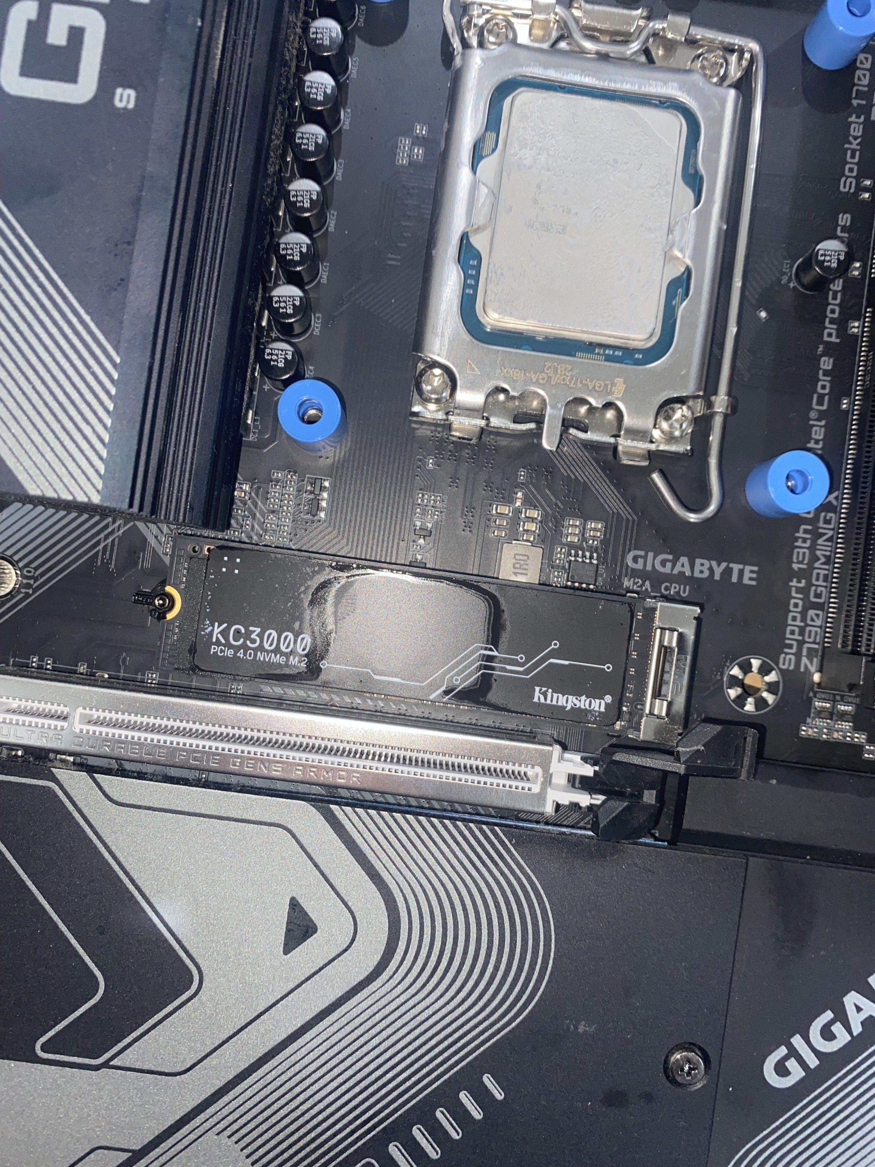

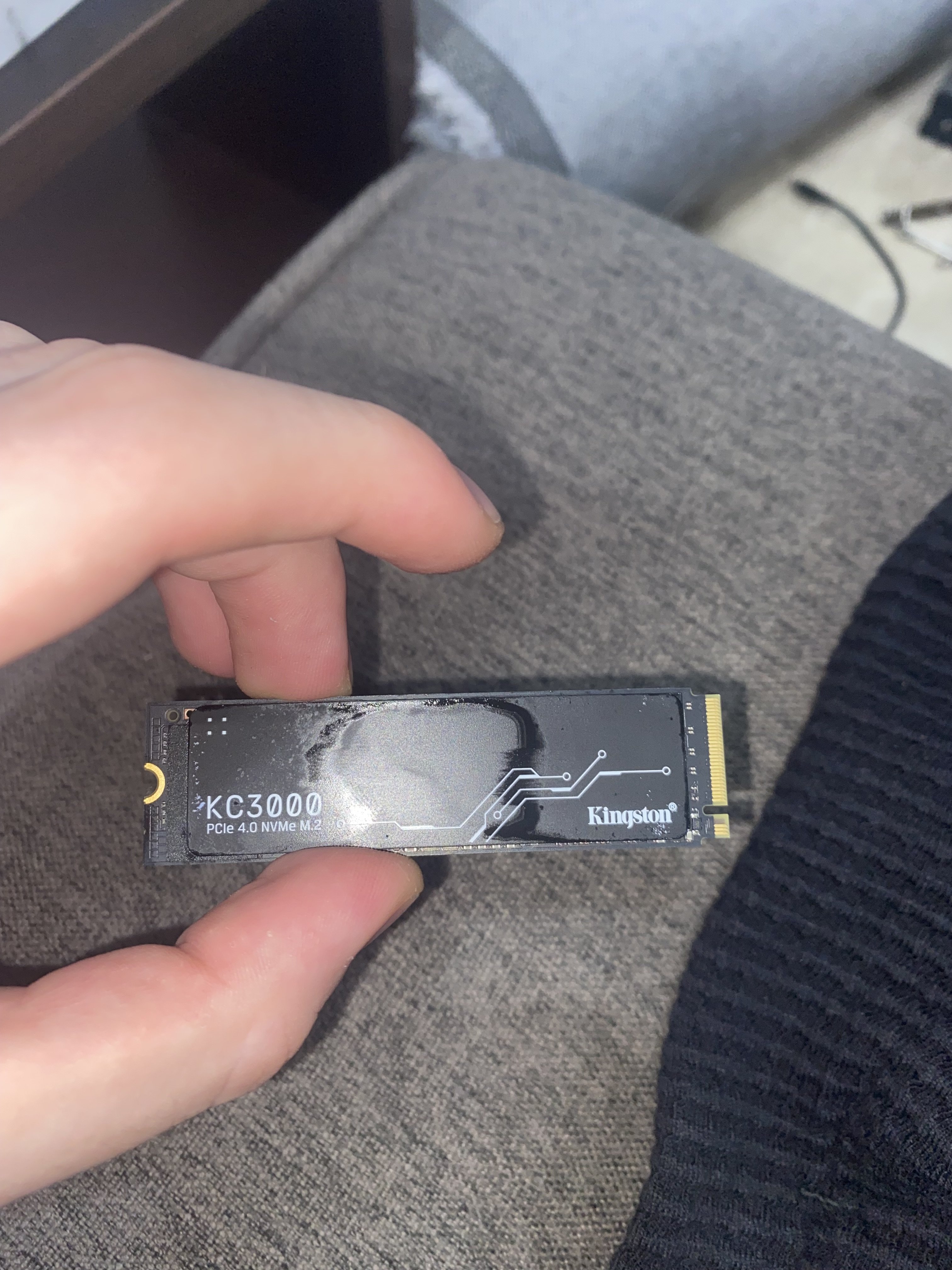

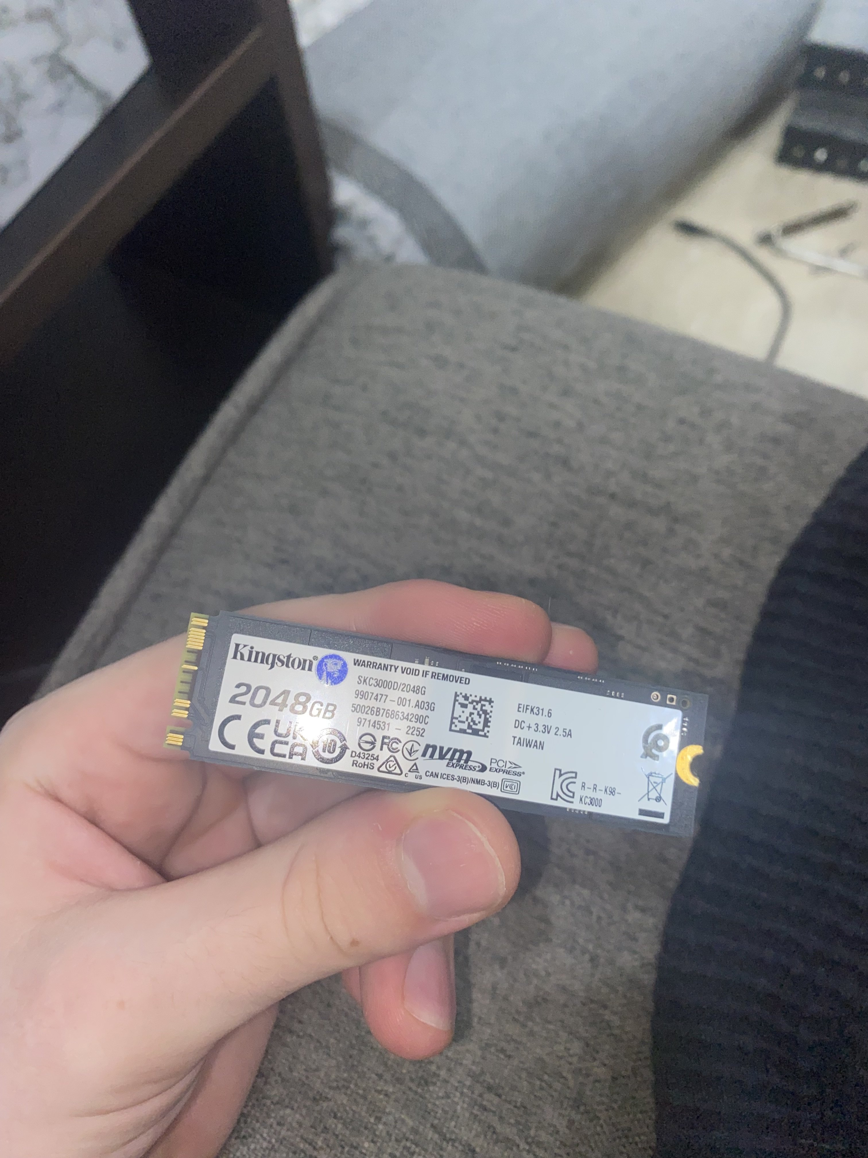

Hab gerade den schacht der ssd geöffnet und festgestellt dass diese etwas schmierig war.
Kann ich das einfach abwischen? Was kann das zur Bedeutung haben?
Was ich mich gerade auch frage, ist, ob die blaue Schicht der SSD-Klappe (nur aufgeklebt) dran oder ab sollte?
