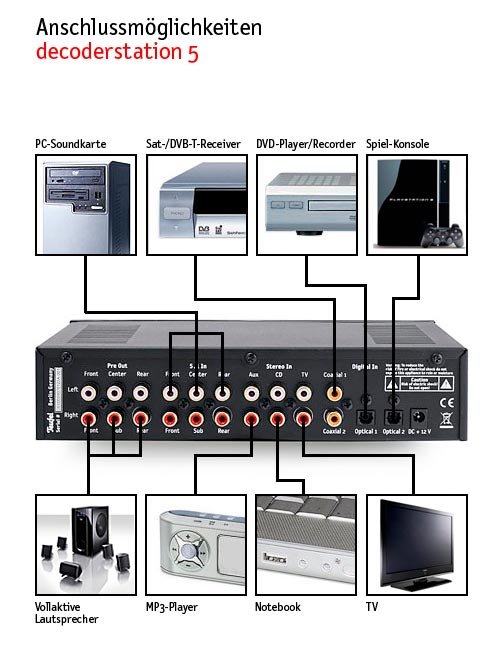

Ich kann dir aus eigener Erfahrung DAS HIER Empfehlen. ich habe die Selber und ich kann soweit alles anklemmen. Ton ist erste Sahne und ich lasse Ton von HD- oder gar 3D Filmen drüber laufen.
Hier ein Bild von den Anschlüssen:
Weder HDMI, noch Endstufen, noch ein Einmesssystem, noch sonstige Funktionen...
Die Decoderstation ist veraltet bis zur Peinlichkeit. Ein AVR ist um längen besser
Wer die Teufel Decoderstation kauft ist selbst schuld....
PS.
Du weißt schon, dass die Decoderstation keinen digitalen HD-Ton verarbeiten kann oder ? Nur analog kann man HD-Tonspuren durchschleifen und da macht die Decoderbox auch nix. /facepalm :freak:
Schau dich mal bei nubert (nuBox) um und Finger weg vom 1505. Da fehlt für guten Klang einfach jede Menge Lautsprechervolumen!

Davon rate ich dringend ab! Gründe hat Cokocool schon sehr gut formuliert. Und "Erste Sahne?". Wenn er für das Geld einen AVR und zwei schöne Standboxen oder Kompaktlautsprecher kauft, hat er zwar kein 5.1 aber einen Sound, der das Teufel System völlig alt aussehen lässt.

Und peinlich ist, wenn man nicht weiß - was eine DecoderStation eigentlich darstellen soll.
Meine RSP-1068 (Kellerbestand) hat auch keine Endstufen (welch Wunder) und kann auch kein digitalen HD-Ton.
Auch hat sie weder HDMI, noch eine Einmessfunktion, was für ein Schrottgerät... unglaublich.

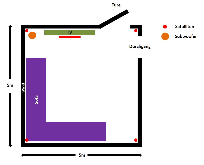

So, hier der Raumplan....also es sind nicht genau 5x5m. Nur schätzungweise, da ich erst wieder am Wochenende daheim bin.
Die Kabel für die Boxen sind Bereits unterputz verlegt, da ist alles fix. Daher müssen sie Aufhängbar sein.

Die Aufstellung wird natürlich nicht optimal, da das Sofa ja direkt in der Ecke steht und der Lautsprecher drüber hängt und nicht schräg dahinter steht.

So wie ich es sehe, willst du die Boxen in die Raumecken hängen. Dabei sollte der Hochtöner aber auf Ohrhöhe sein. Hängen die Boxen zu hoch, verschiebt sich das ganze Klangbild.

Zu der Aufhängung, die Höhe ist auf Kopfhöhe ausgerichtet, der der Box hinten links werd ich schauen. Zur Not zieht man das Sofa halt etwas in den Raum, das sollte kein Problem sein ;)
