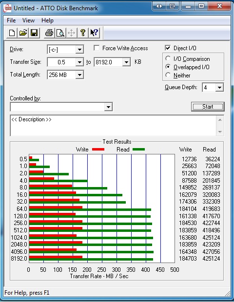

Hab mich wie ein kleines Kind an Weinacheten auf die SSDs gefreut. Denn wie bereits Konfiguriert habe ich sie ins Raid0 geschlossen um, wie ich dachte, bessere Performance im Lesebereich zu kriegen.
Nun aber mein SCHOCK als ich das System darauf installiert habe und den ersten Benchmark laufen lies.
LESEN MAX: 427 MB/s SCHREIBEN MAX: 184 MB/s
ich kann mir diese Werte nicht erklären da ja die Werksangaben der einzelnen SSD mit L: 500+ MB/s und S: 175+ MB/s angegeben werden. Ich habe auch Scrennshots von 850MB/s gesehen. Aber da ja die SSDs an einem 6Gb/s Port hängen sollte ich ja mindistens die 600MB/s hinkriegen.
Kann mir einer sagen was ich falsch gemacht habe, oder an welcher Einstellung das dies liegen könnte?
Bin echt Ratlos denn ich habe mich durch x Foren durchgelesen verschieden sache versucht und auch alle Treiber auf den neusten Stand gebracht aber nichts hilft. Bin mit meinem Latein am ende und hoffe auf eine Lösung von euch ....
Danke schon mal im voraus
Antwort:
noVa87 schrieb:
2x Crucial m4 128GB im Raid 0 am Marvell-OnBoard-Controller PCie 9128 6Gb/s
2x WD Raptor 75GB im Raid am Intel Controller
Lieber die SSDs an den Intel Controller. Das RAID lohnt sich übrigens nicht wirklich, ich würde die SSDs nicht im RAID betreiben. TRIM funktioniert dann nicht, wobei TRIM bei X79 noch problematisch ist, wenn ich das richtig in Erinnerung habe. Mit 11.5 soll das anders werden.

Hier noch ein Screenshot vom vernichtenden Benchmark :( :(

noVa87 schrieb:
Hmmm, hab ich mir auch scho überlegt.
Aber die Crucial selbst besitzt ja einen Marvell-Controller:
Das eine hat mit dem anderen nichts!!!! zu tun. Der 9128 ist ein SATA 6Gb/s HOST Controller, der 88SS9174 ein SSD Controller. Die reden zwar miteinander über das SATA Kabel, machen das aber auch mit Gegenstücken andere Hersteller.
Das Problem des 9128 ist dessen anbindung über nur eine PCIe Rev. 2 Lane und damit liegt das Limit für den schon mal bei 500MB/s (in jede Richtung) und abzgl. Overhead kommt man dann bestenfalls auf die Werte die Du erreichst und das ist schon viel mehr als die meisten Board über eine PCIe Lane bringen.

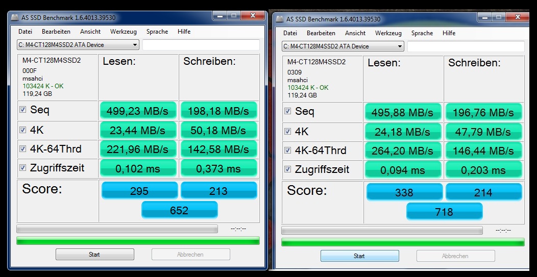

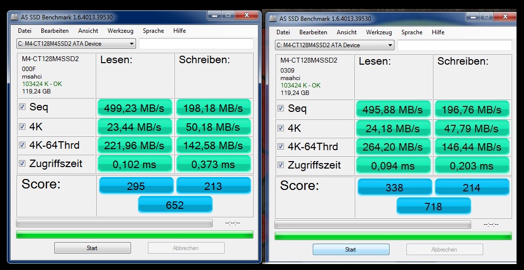

Hi Leute,
also ich bin ein wenig enttäuscht von der neuen Firmware. :freak:
Wieso? Eine Leistungssteigerung hat Dir doch nirmand versprochen und die 4k_64 lesend sind etwas schlechter, aber wie lange liegt der Benchmark mit der 0309er FW zurück? Die angezeigte Zugriffszeiten kannst Du sowieso total vergessen, die Schreibwerte sind doch allesamt im Rahmen der Messgenauigkeiten identisch.
Rechne doch einfach mal selbst nach. 50,18 MB/s bei 4k schreiben entpricht 12545 Zugriffen in der Sekunde oder einer alle 0,08ms! Was dagen die 0,373ms also aus, zumal bei 0.203ms Zugriffszeit der 4k schreibend Wert nur auf 47,79MB/s gekommen ist, also nur 11948 Zugriffe/s geschafft wurden.
Die 000F ist in erster Linie einn Workaround um die Probleme mit SAS Controllern und SAS Expandern zu umgehen, denn die halten sich eben leider nicht alle an die SATA Spezifikation. Damit die SSD daran trotzdem funktionier, muss also der SSD Hersteller die Fehler der anderen ausbügeln, was man in den Releasenotes der Plextor M2P FW nachlesen kann, da wurde der Workaround auch schon eingebaut. Die ganze Plextor kommen nämlich auch alle nicht mehr mit der ersten FW Version daher.
Hi, das Benchmark der 0309er FW ist 10 Minuten vor dem neuen gemacht worden.
Naja, man erwartet immer eine Verbesserung mit einer neuen Firmware, klar die Werte sind auch noch gut. :)

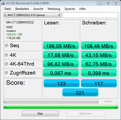

Woran kann es liegen?
ASUS P7P55D-E (aktuelles BIOS!)
Firmware 000F bei der M4
betrieben im AHCI modus
angesteckt am SATA6 port mit dem beigelegten SATA 3 Kabel!
Vielen Dank im Voraus für eure Hilfe!
Stecke sie mal an Port 0, da müßte es besser werden. Port 6 is vermutlich ein Zusatzcontroller, an dem die Leistung schlechter ist.
An Port 0 müßtest du lesend auf ca. 265Mb/s kommen und schreibend so auf 180Mb/s.

Also es ist so...wenn sie an einem von den sechs blauen hängt schaff ich beim Lesen 200 ... Steck ich sie bei einem der beiden grauen an (sata 6g) dann schaff ich die angaben aus meinem ersten post...
Der Chipsatz hat nur für die Graka 16 schnelle (500MB/s in jede Richtung) PCIe Lanes, die übrigen sind nur 250MB/s schnell. ASUS hat einen SATA 6GB/s Controller per Zusatzchip realisiert, der mit einer PCIe Lane angebunden wird und den an eine der lahmen PCIe Lanes gehängt. Daran liegt es, dass der weniger leistet als ein SATA II Port des Chipsatzes.
Wer ist Schuld? Suche Dir einen aus:
- Intel, weil sie selbst damals ausser für die Grakas nur lahme PCIe Lanes angeboten hatten
- ASUS, weil sie den Chip einfach nur an eine lahme PCIe gehängt haben statt zwei von denen per Multiplexer zusammen zu fassen, wie auf deren U3S6 Karte
