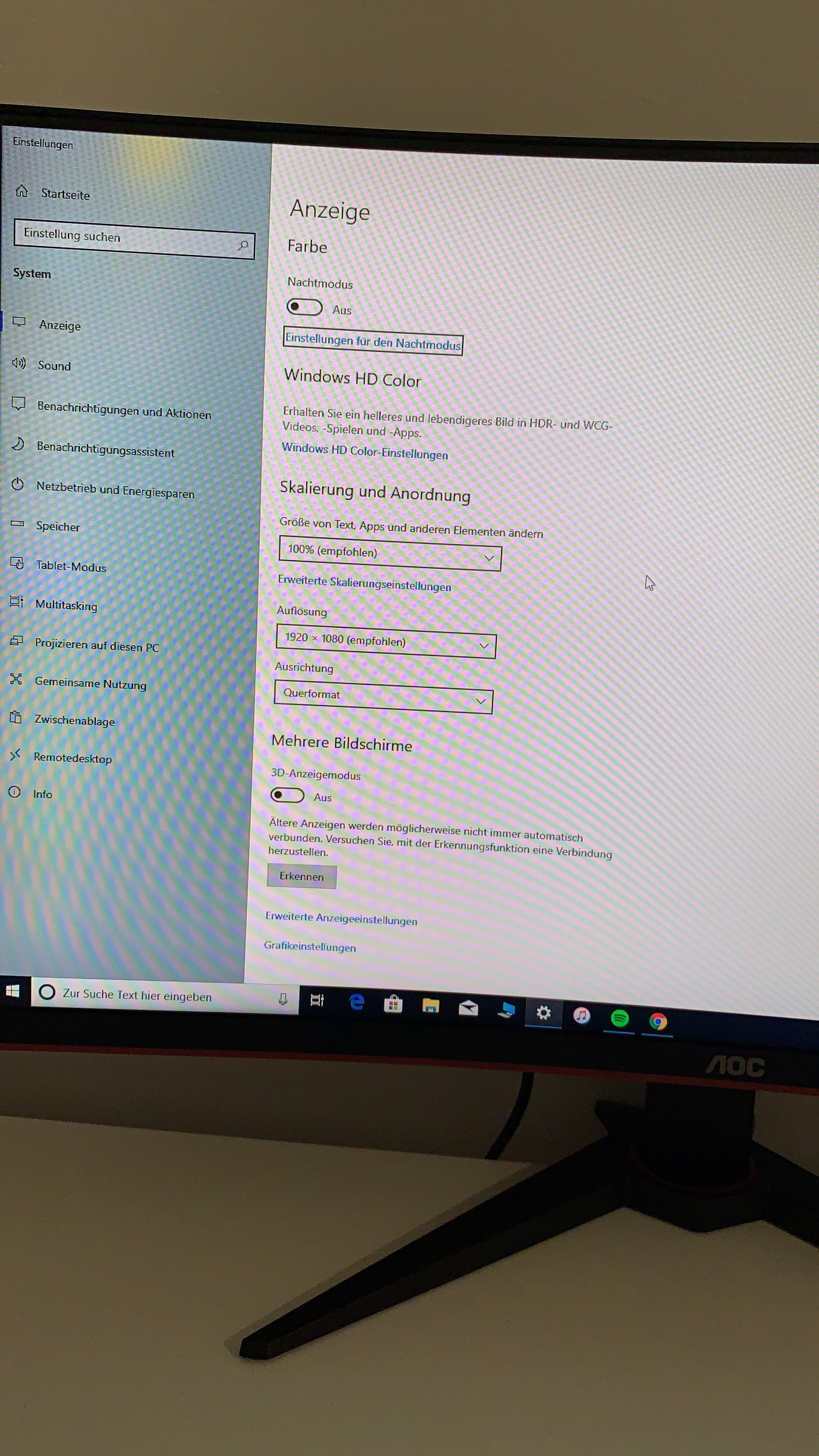

Moin liebe Community,
ich bin neu hier und schneie schon mit dem ersten Problem herein..
Ich habe mir vor kurzem ein neues Desktop / Gaming Setup zusammengestellt.
Ein Foto mit den Teilen lade ich gleich hoch.
Was ich zur graka schonmal sagen kann:
Gigabyte GeForce Rtx2060 und mein Monitor ist ein AOC C32G1 32 Zoll.
Alles komplett neu.
Mein Problem : ich denke mir ein komplett neues Setup, geil , win 10 über usb installiert , alle benötigten Treiber installiert ( übers Internet , auch fürs monitor ).

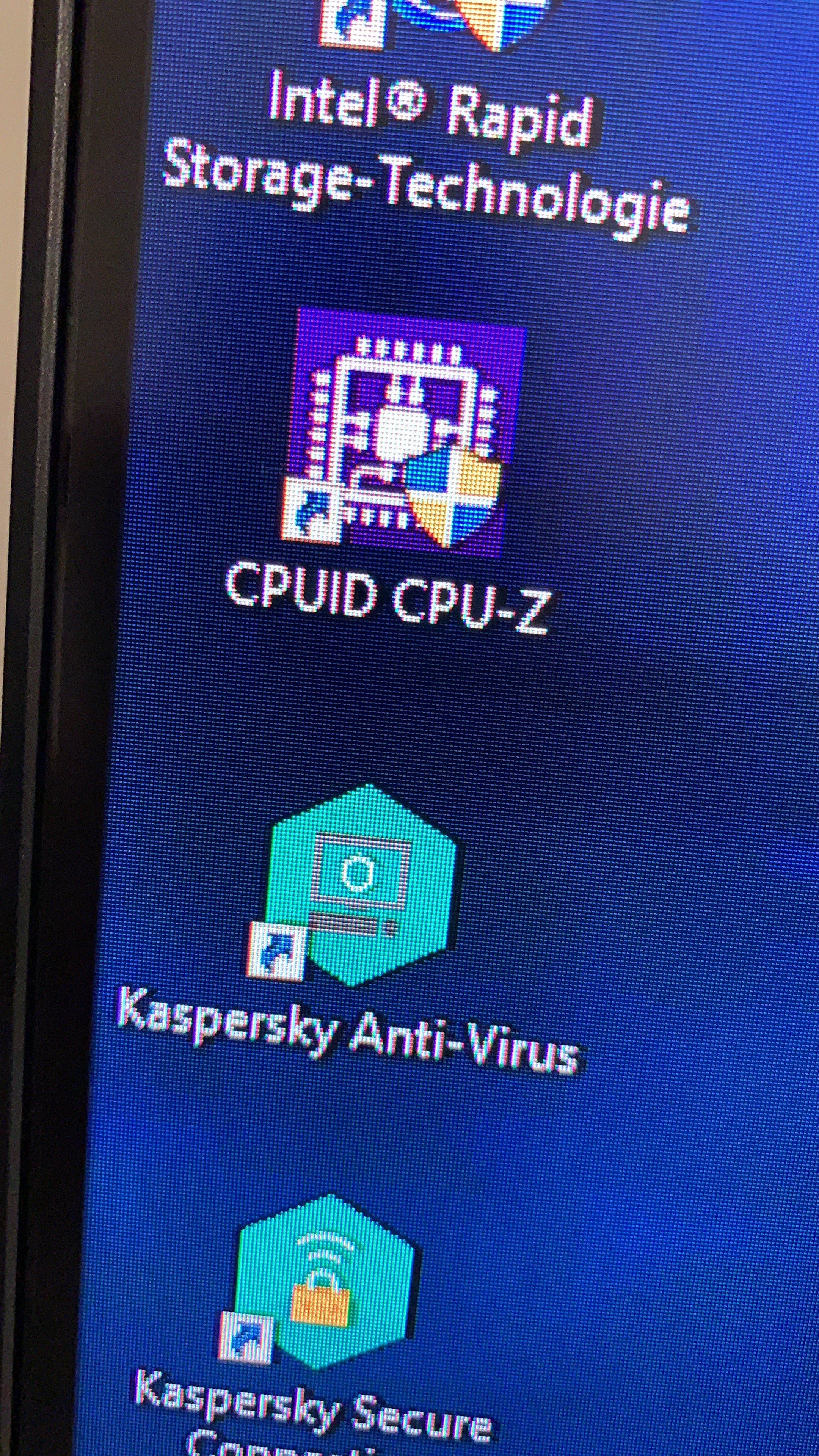

Dann fällt mir aber auf, dass das Hintergrundbild und die Apps auf dem Desktop , leicht unscharf / verzerrt sind..
Habe schon alle möglichen Webseiten und YouTube Videos durchgeschaut , aber immer noch keine Lösung gefunden .. ich checke es nicht ..
Bin mal gespannt ob wir eine Lösung finden ..
Und hoffe das ich hier richtig bin :)
Vielen Dank im Voraus,
Hawar

Auf den Bilders kann man nix erkennen... :rolleyes:
Bitte nochmal machen via snipping tool, danke
31,5 Zoll mit FHD, sofern du nicht mindestens nen Meter wegsitzt is doch ganz klar das das unscharf ist.

Zum Vergleich 24" bei FHD hat ~92 PPI, du hast ~70 PPI, das ist halt deutlich schlechter und du siehst einzelne Pixel.
