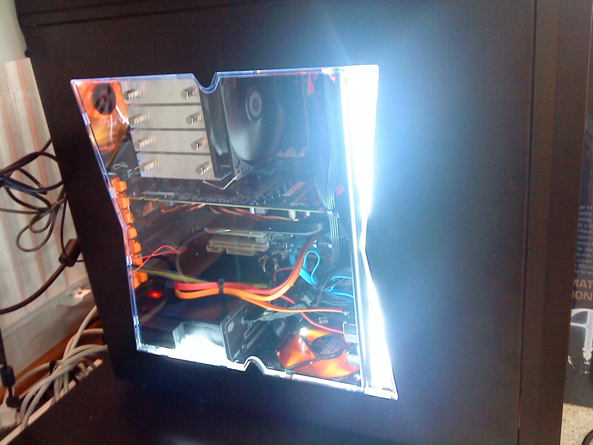

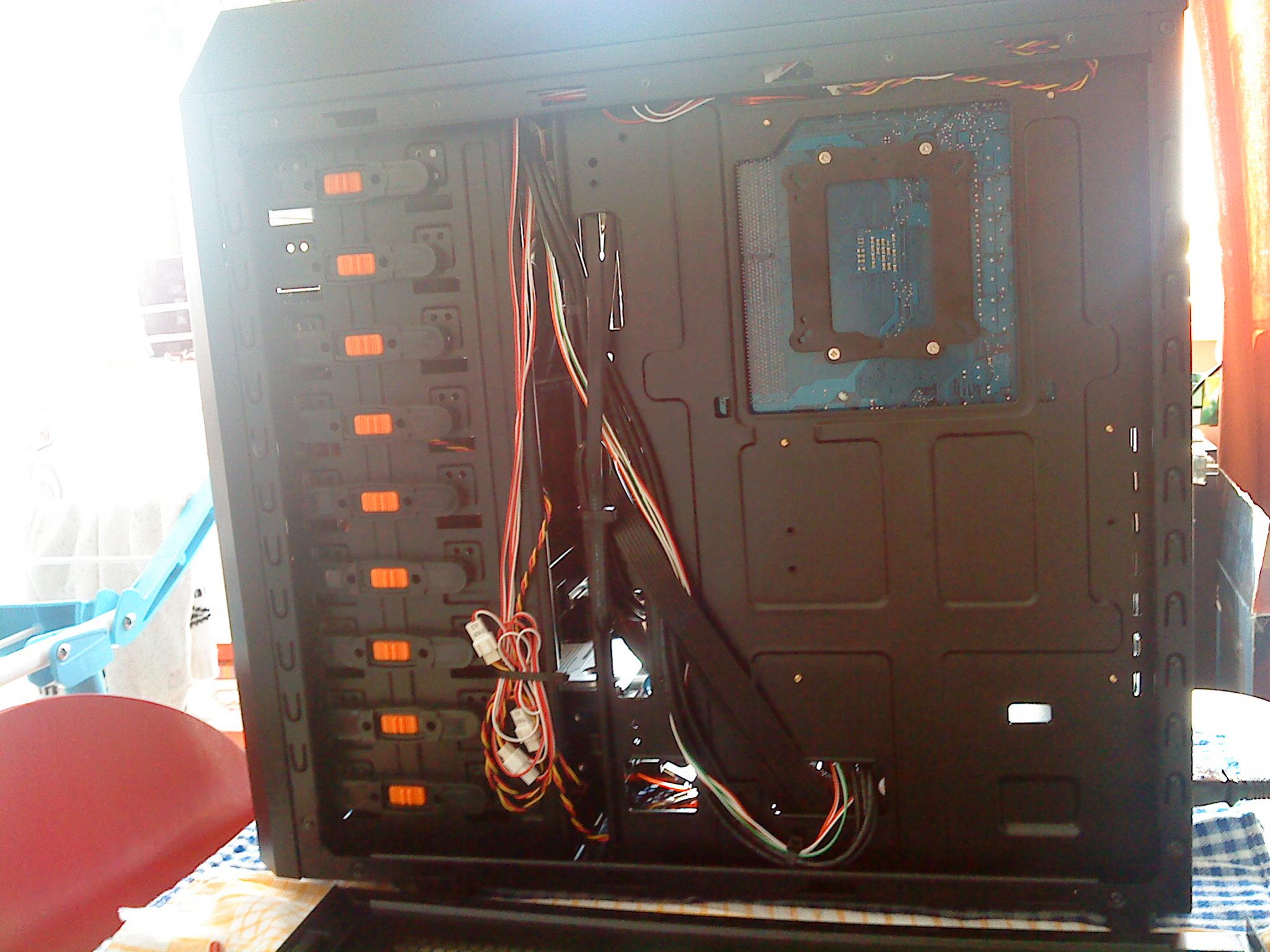

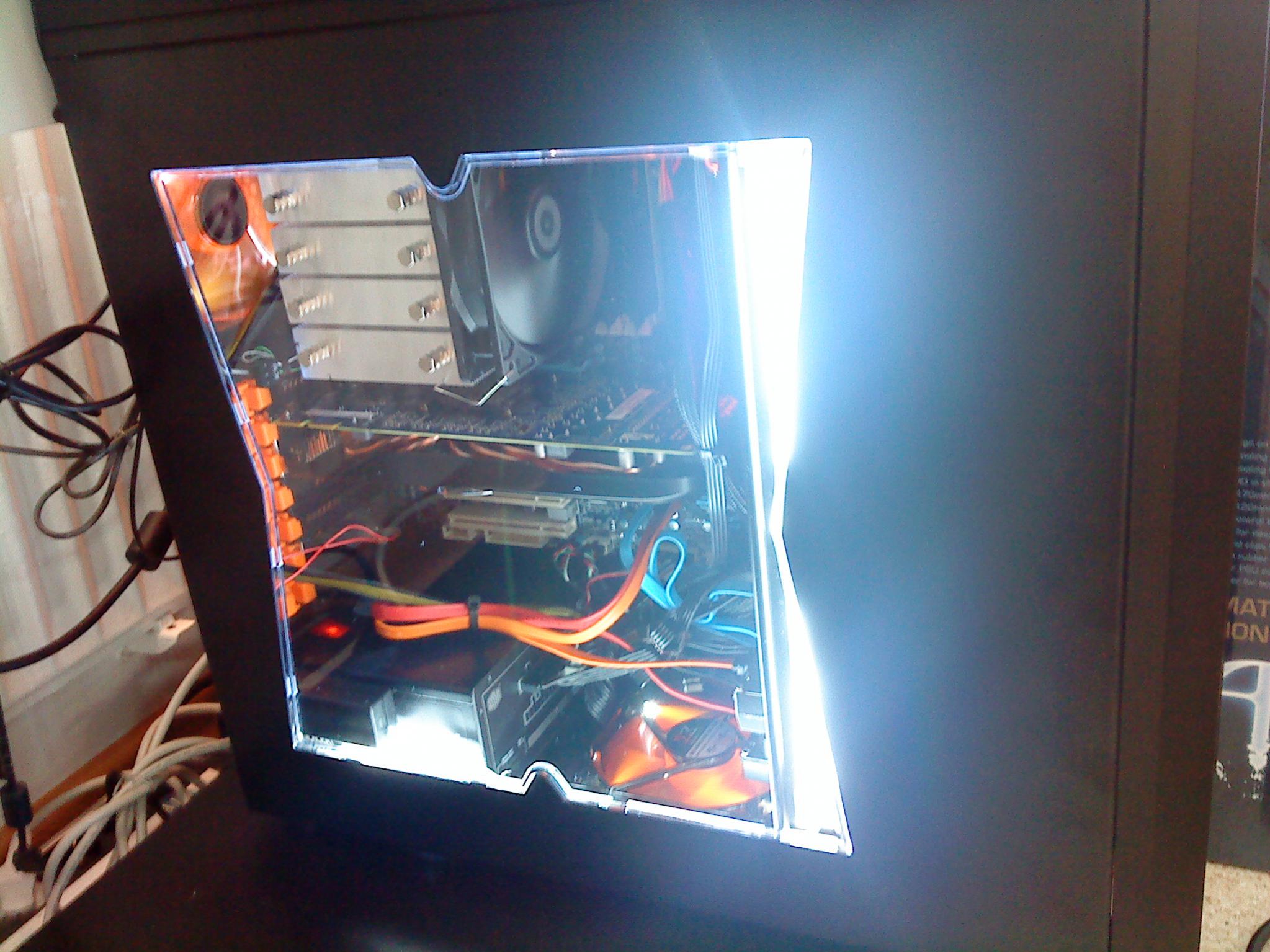

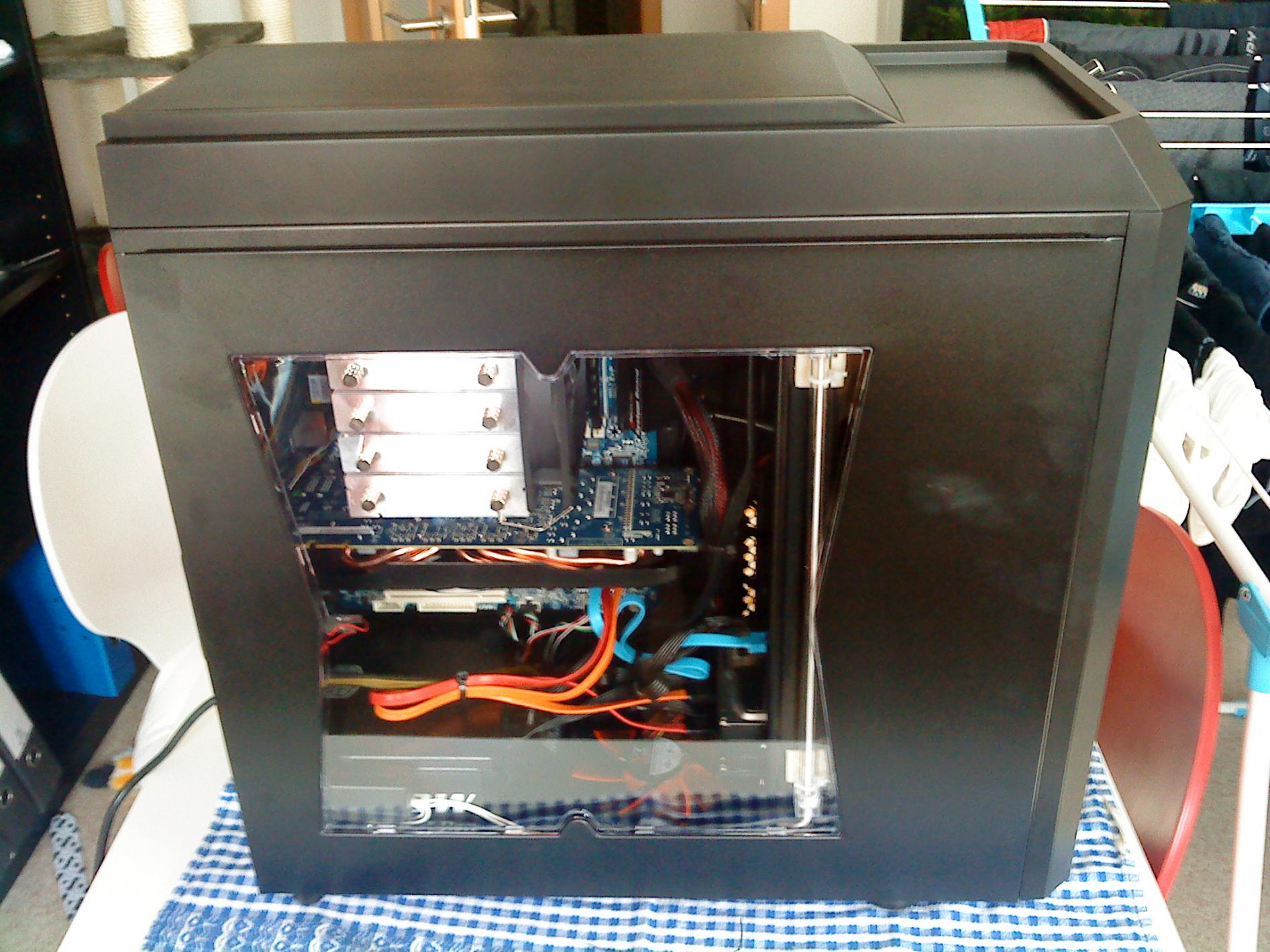

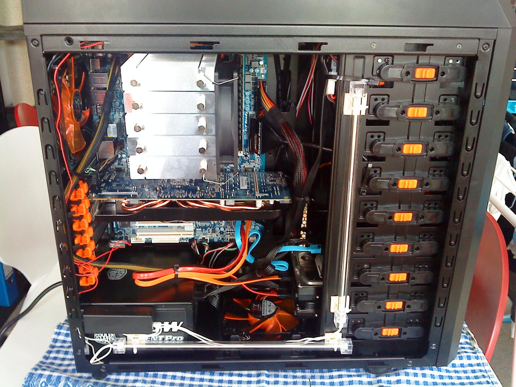

Hat sich also auf jeden Fall gelohnt, das dicke Teil nochmal runter zu nehmen :)
Ich möchte mich jetzt nochmal bei allen Beteiligten für die schnellen, netten und sehr informativen und hilfreichen Antworten bedanken :) Ihr seid echt klasse!
Leider kann ich nicht mehr als zu sagen, dass ich mit dem jetzigen System bislang super zufrieden bin! Ich kann die Zusammenstellung jedem empfehlen, der einen recht günstigen und schnellen Gaming PC braucht.
Zum Abschluss noch ein paar Bilder ;)
