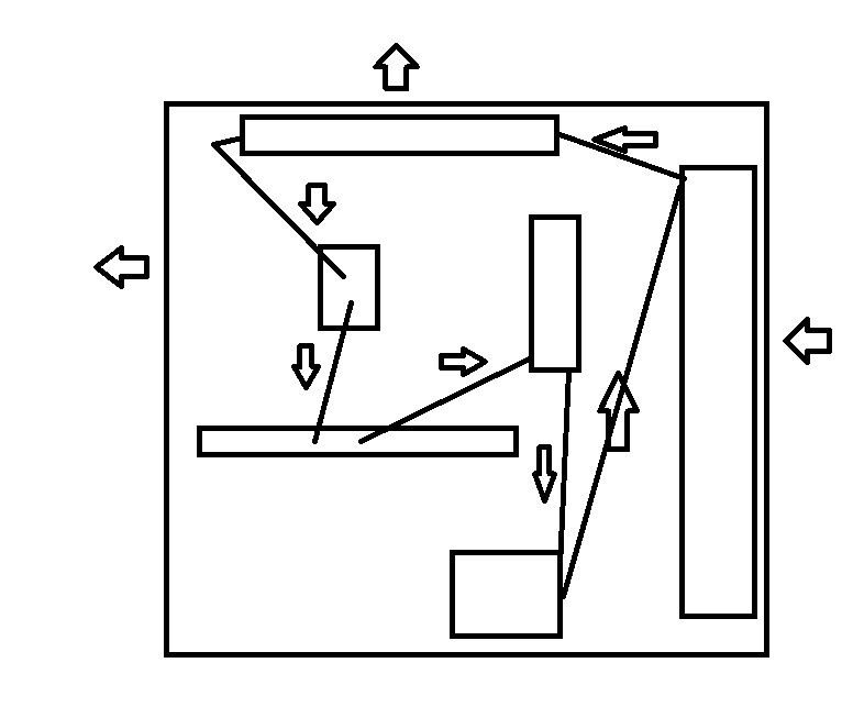

Du brauchst kein neues Gehäuse! Zeichne mal deinen Kühlkreislauf auf!
... und die Lüfter sollten auch mehr können als nur 1300 RPM! Runterregeln lassen die sich immer!
Kreislauf anbei.
Öhm..nein. Die sind mit 1300 RPM bei PWM 100 spezifiziert. Wie soll ich denn da mehr drauf geben?
Sind ja auch runtergeregelt. Auf 900, entspricht ca. PWM 70.

Durchfluss ist auch mehr als genug vorhanden, im AGB sieht man deutlich, dass da genug Wasser durchkommt.
Häää?!?
Also Lüfter über 1000rpm für eine WaKü, sind außer für extreme Übetaktungsversuche oder Radiatorenmangel absolut unüblich. Meine persönliche Grenze mit NF-F12/A14 liegt sogar bei <750rpm.
Das NZXT 440 sieht ziemlich restriktiv aus und @axl foli hat die Situation vorbildlich erläutert und seine Test zeigen auch, dass die Ursache für seine "Temperaturprobleme" im Gehäuse zu suchen sind. Was hat bitte der Kühlkreislauf damit zutun?
