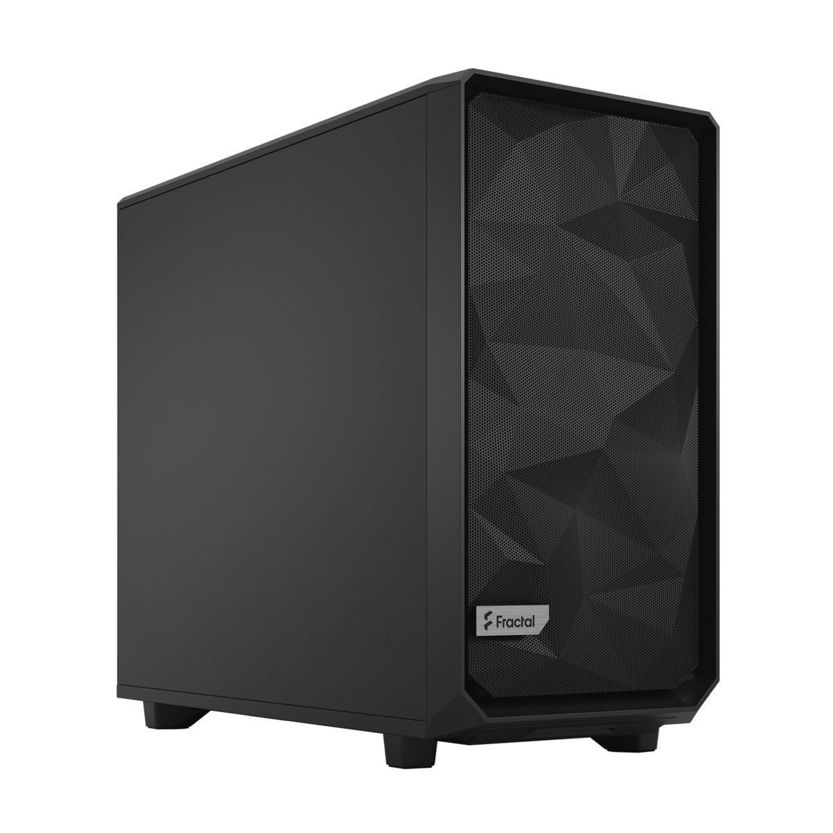

Jo, würde mich den anderen anschließen. Gedämmte Gehäuse sind Schwachsinn. Bei dem Budget würde ich das Meshify 2 von Fractal Design empfehlen (gibt es mit und ohne Glas-Seitenteil) in Kombination mit der ASUS TUF RTX 3070/3060TI (wenn die dann mal verfügbar sind). Dann noch im BIOS das Silent-Lüfterprofil auswählen und die Kiste ist selbst beim Spielen flüsterleise.
