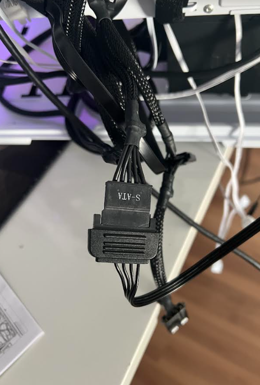

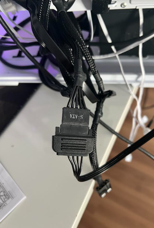

Vom Gehäuse geht ein Kabel weg, ich nehme an dass das Frontpanel mit Strom versorgt. Laut Handbuch muss ich es an der PSU anschließen. Ich habe es über eine SATA Steckverbindung an den "Driver" Anschluss des Netzteils angeschlossen. Möglicherweise liegt hier der Fehler?
Bite mach davon Bilder und schau dir im Handbuch des Mainboards genau an, welche Kabel von Frontpanel wo and Mainboard angeschlossen werden müssen.

Das Stromkabel vermute ich beim integrierten Lüfter/argb hub. Sollte mit dem nicht starten wollen nichts zu tun haben.

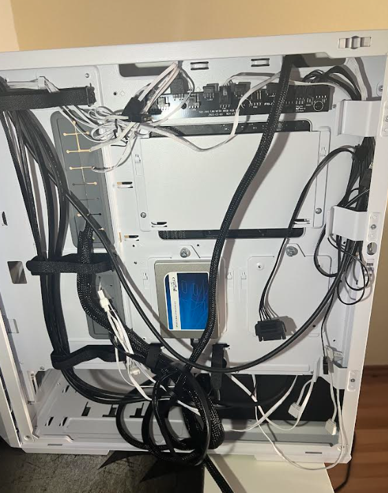

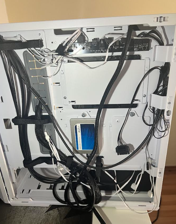

Ich füge Bilder der Rückseite hinzu.
Jetzt habe ich gesehen, dass die DRAM LED am MB leuchte. Laut Handbuch, bedeutet dass, dass der DRAM nicht gefunden bzw. fehlerhaft ist. Aber am Arbeitsspeicher habe ich nichts gemacht und er steckt auch fest drin.

Deine SATA SSD hat keinen Strom das nur am Rande.
Hinsichtlich der Lüfter: ist denn der Lüfter-Hub den man oben in dem Bild sieht mit einem Stromkabel mit dem Netztteil verbunden? Ich denke da an das Kabel das man rechts im Bild sieht, dessen Urpsrung man zwar man nicht genau sieht, dass aber vermütlich vom Lüfter-Hub kommt.
Reaktionen: abduladarula

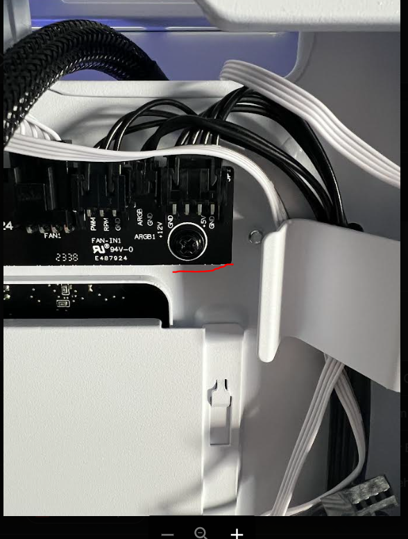

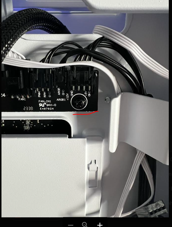

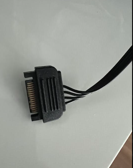

Das Kabel das du rechts gesehen hast, habe ich jetzt an den SATA Anschluss angesteckt und das SATA Kabel an den Driver Anschluss am Netzteil. Das andere Ende geht an den Fan Hub, siehe Bild. Auf den Steckplatz über der Schraube, hab es rot markiert. Die vorderen und hinteren Lüfter drehen sich immer noch nicht.

Ich habe es jetzt geschafft, dass sich alle Lüfter drehen, auch die vorderen und hinteren. Sie laufen jetzt auf volle Pulle, aber ich hoffe dass ich die mit einer Lüfterkurve im Bios leiser machen kann.

Der Hub ist wie im Handbuch angeschlossen?
Es würde mehr helfen zu schreiben was man gemacht hat, anstelle nur zu schreiben "ich habe es jetzt geschafft".
Einen Splitter für den RGB Anschluss kaufen und so lange auf das geblinke der AiO verzichten, davon ausgehend, dass 3 Lüfter und 3A bleiben.

Ich habe das Sata Kabel welches vom Fan hub kommt nicht an den ersten sondern an den zweiten Driver Anschluss des Netzteils angeschlossen. Danach haben sich die vorderen und der hintere Lüfter gedreht.

Wegen dem Bild oben. Ja ist alles gemacht, bis auf den dritten Punkt da nur ein 5V RGB Anschluss vorhanden.
Ich werde es mit einem Splitter versuchen.
Du hast nicht die Anschlüsse vertauscht, daher die AIO hängt an PUMP und der Hub an einem Sys-Fan?
Ja, AIO hängt an PUMP und der Hub an einem Sys Fan. Die Stecker der AIO sind beschriftet von daher war das Ganze selbst erklärend.
