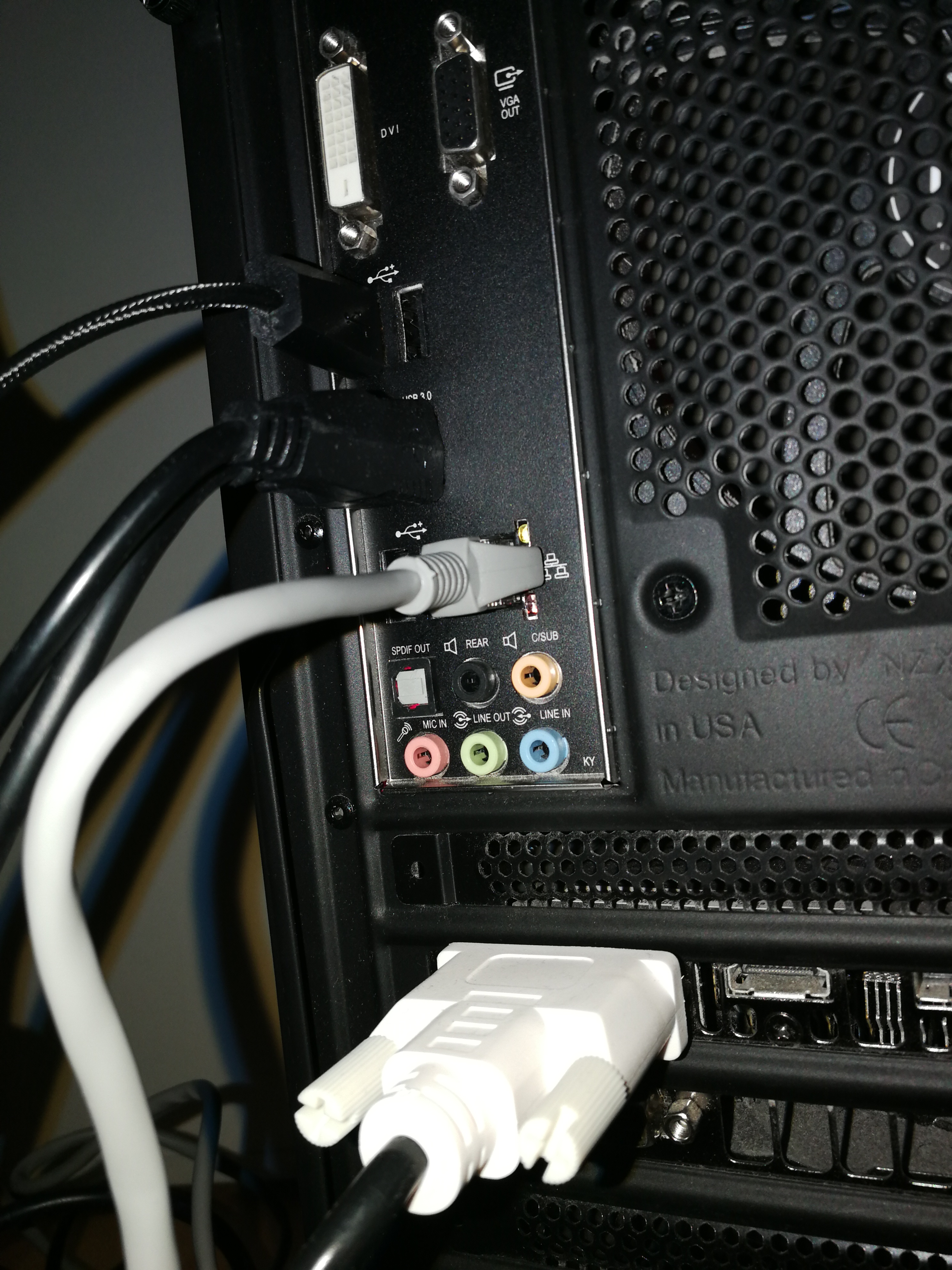

Guten Abend liebe CBler,
leider habe ich dort ein Problem.
Ich habe mir ein neues Headset gekauft HyperX Cloud Alpha.
Ich habe dies über den mitgelieferten Y-Adapter an meinen Rechner angeschlossen.
Das Mikrofon wird ganz normal erkannt, allerdings verändert sich der Pegel nicht.
Die Datenschutzeinstellungen von Win10 passen.
Ich habe nun probiert mein altes Headset wieder anzuschließen und dort ist das gleiche Problem.
Die Stecker habe ich in die rote und grüne Buchse gesteckt.
Gibt es hier vielleicht eine Möglichkeit das Mikrofon zu aktivieren?

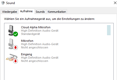

@JakeD
Sollte richtig eingestellt sein > siehe Foto

also wird dein ding über klinken-stecker angeschlossen? den kopplauscher am grünen line out und das mikrofon am rosa mic?
natürlich sollte beim einstecken auch der Eingang mit dem klinkenstecker ein grünes häckchen haben, nicht das "cloud alpha" usb-ding. sonst hast du in den soundeinstellungen des OnBoard-sound-treiber irgendwas falsch eingestellt. realtek? welches Mainboard?
@chrigu - H81 Gamer
Ja wird über Klinkenstecker angeschlossen, Rote und Grün ist richtig.
Was meinst du genau mit grünes Häkchen?

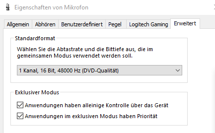

Laut Datenblatt hast du ein Realtek ALC1150 Soundchip. Ich hatte mit meinem Headset auch sehr komische Phänomene... Funkheadset von Logitech G933 hat ohne Probleme viele Jahre sein Dienst getan. Bin vor ca. 4 Wochen auf den Nachfolger G633 gewechselt. Im Temaspeak konnte man mich beim besten Willen nicht verstehen. Habe das Headset dann auch umgetauscht, ohne Erfolg. Nach ewigen suchen war es bei mir eine Windows Einstellung, das Standardformat war automatisch auf Telefon eingestellt.

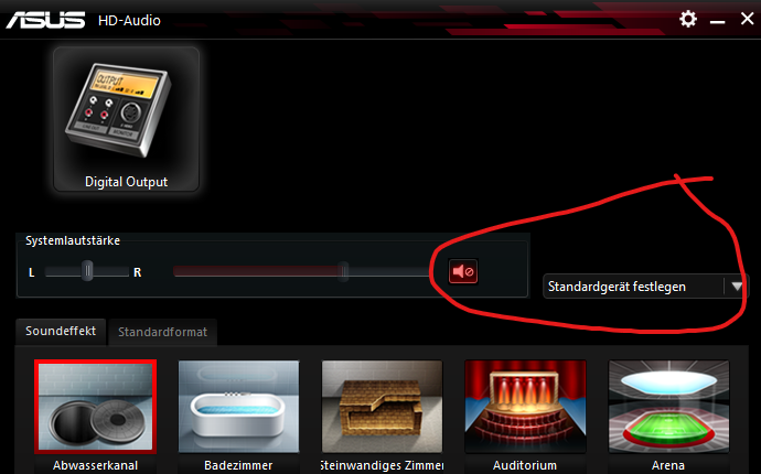

Was mir dabei aber aufgefallen ist, dass die Asus Software alles verbogen hat.
Wenn dort von den Standardeinstellungen abgewichen ist, ging überhaupt nichts mehr.
