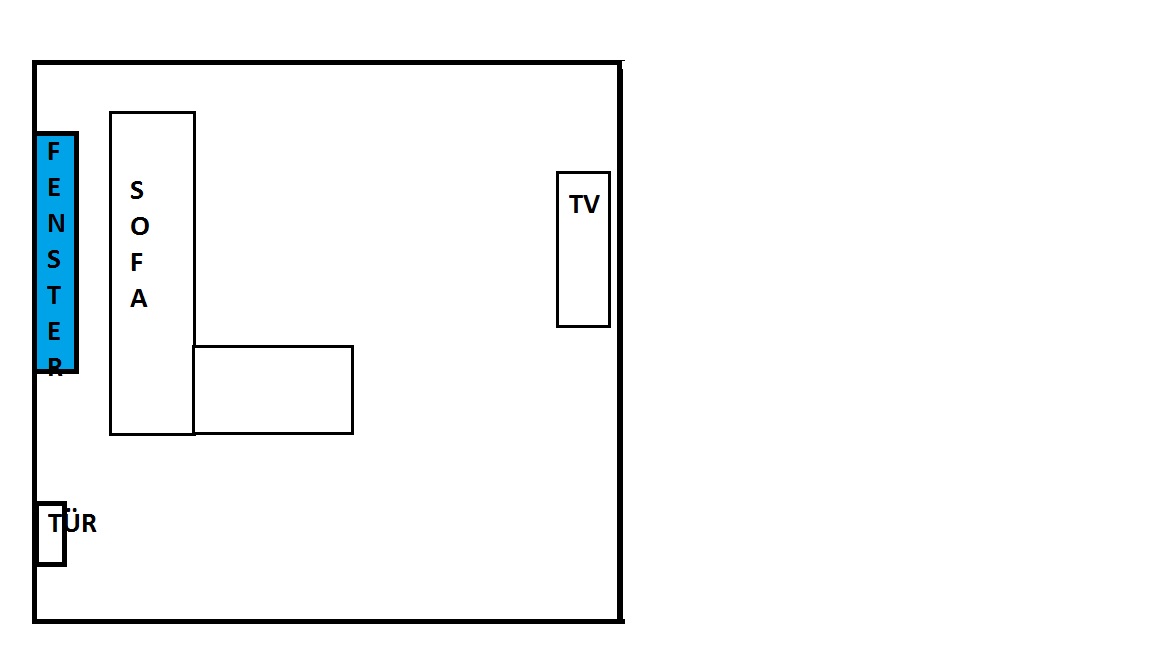

Hier eine kleine Skizze

So wie ich die Zeichnung interpretiere (auch eine L-Couch ist selten über 3m breit) reden wir auch über eher "beengte" Raumverhältnisse von vielleicht 4x4->16qm?
Müssen es da unbedingt solche riesigen Trümmer sein? Regal-LS lassen sich einfacher "vernünftig" platzieren und sind halt auch günstiger. Dazu lieber einen potenteren Subwoofer, der nicht unbedingt von derselben Firma oder gar Serie wie die anderen LS stammen muss.

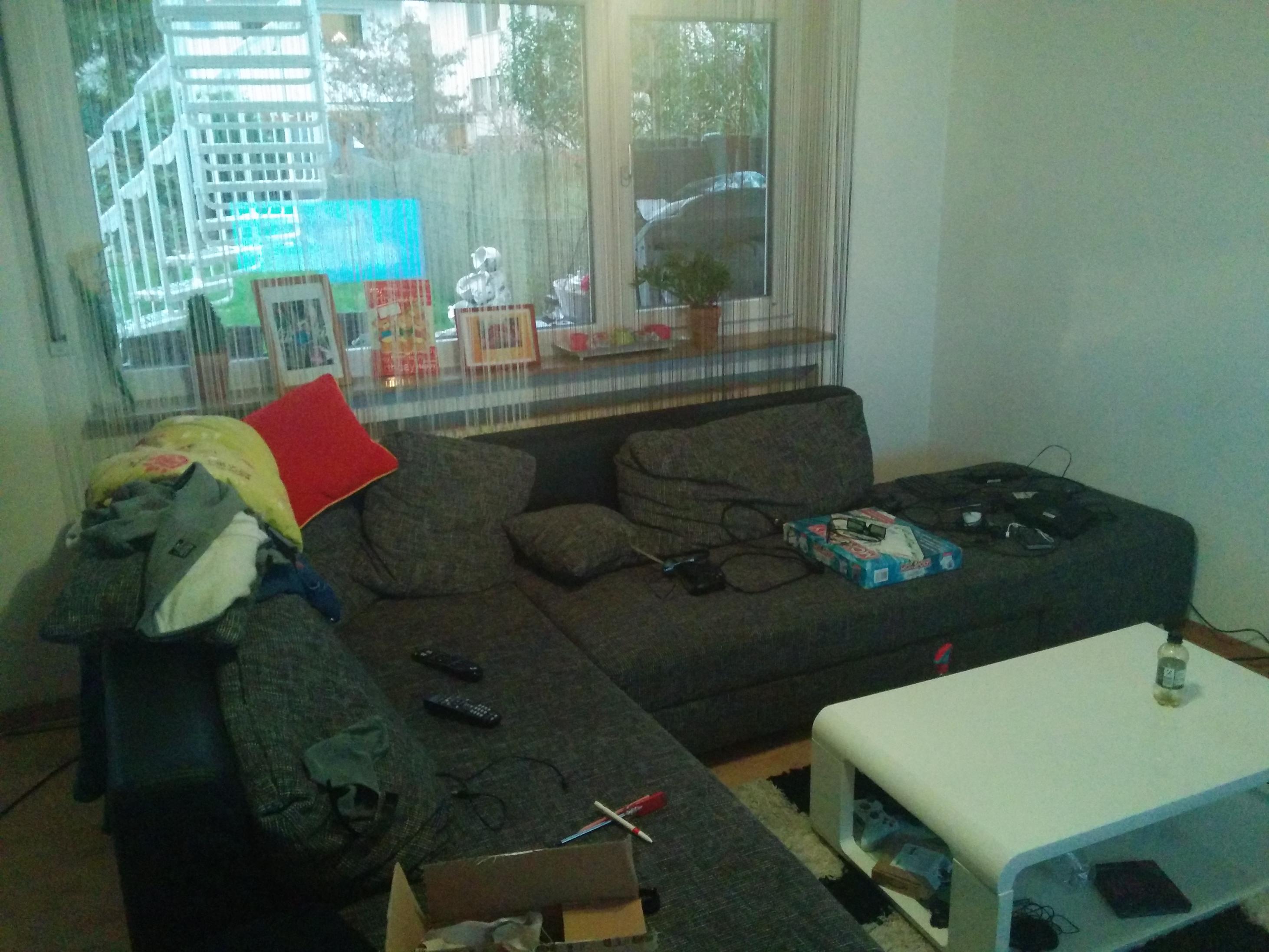

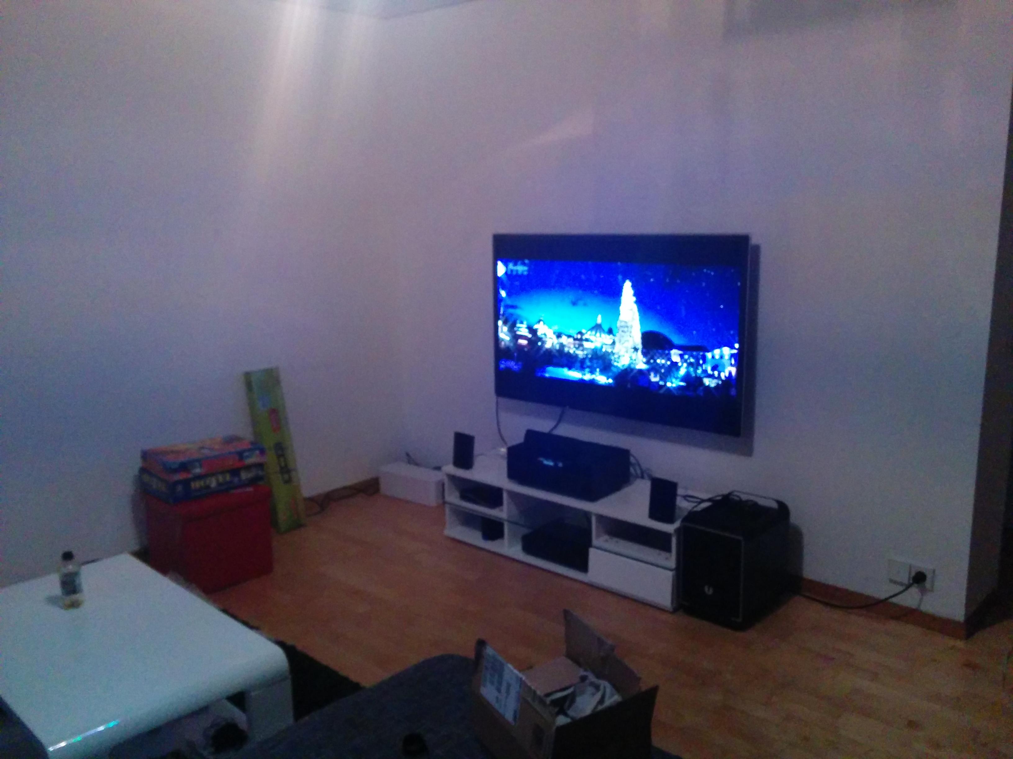

ja so um den dreh, gekauft wird aber nicht gleich alles aufeinmal. Hier mal ein Foto wie das Zimmer aussieht

Ich nehme mal an, Du bist erst recht frisch eingezogen ... in Hinblick, dass der Raum noch recht "kahl" aussieht.
Denn das hat starken Einfluss auf die Raumakustik und damit auf den Klang. Sprich, in diesem Raum werden auch hochwertige Lautsprecher aktuell wenig gut klingen. Hier ein paar Dinge, die spontan ins Auge fallen:
- harte, kahle Wände
- riesige Fensterwand direkt hinterm Hörplatz
- stark reflektierender Plastiktisch direkt vor dem Hörplatz
- der Teppich ist schon nicht verkehrt, dennoch recht viel harter Boden vorhanden
Im Endeffekt ist es ein stark harter Raum der Reflexionen ergünstigt und es schnell Hallig als auch Dröhnig klingen kann, ja fast schon schrill oder gar "metallisch".
Kannst ja mal in der Hörposition stark in die Hände klatschen. Dann als harter Gegensatz mal ein Klatscher in den Kleiderschrank, Du wirst die unterschiedlichen Laufzeiten und Klangspektrum hören können.
