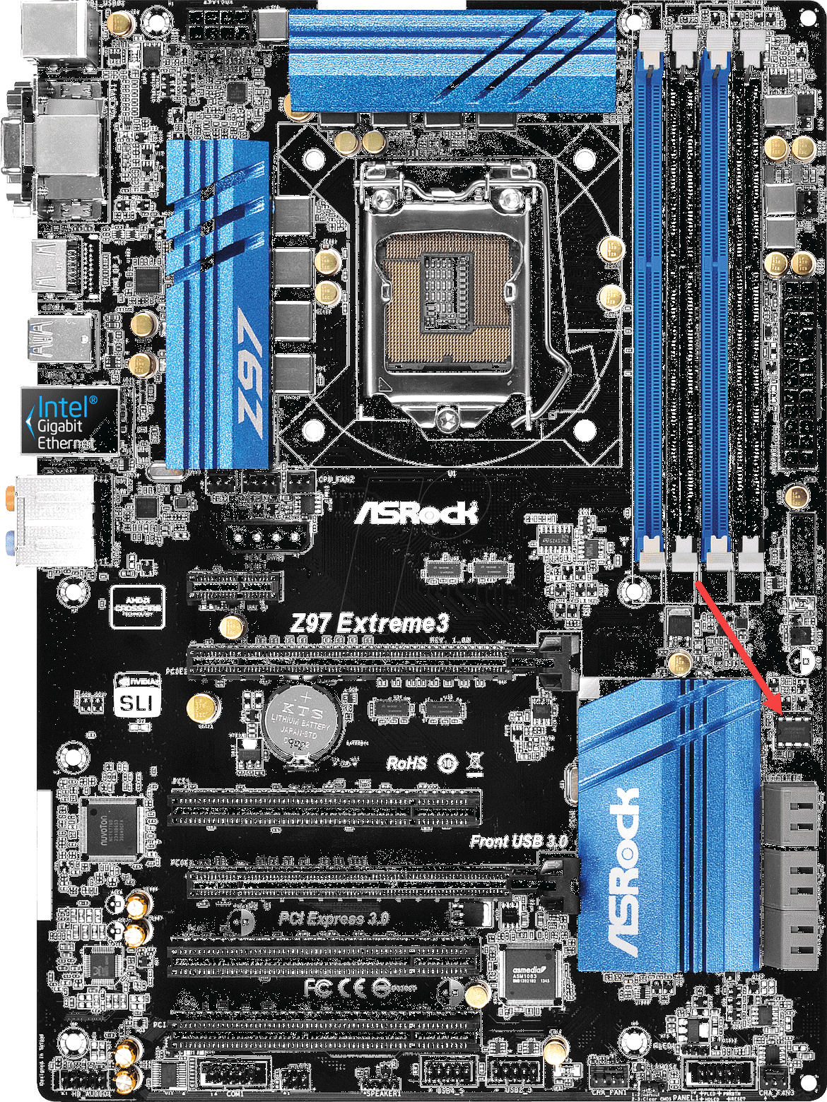

auf ebay kann ich auch einen upgedateten bios-chip für 10,50€ bekommen. der sei auch kompatibel für mein Mainboard
das geht nur wenn dein bios chip gesockelt ist, sprich du ihn ein und ausbauen kannst, ich meine das geht schon seit geraumer zeit nicht mehr
http://image.mindfactory.de/images/product_images/1280/961254_2__8587861-2.jpg
aber wenn der bios hip das bauteil neben den sata anschlüssen ist sollte das gehen
50€ dafür zu nehmen ist verdammt happig. 10€ ist OK, 20€ ist auch schon ein gewaltiges Wort.
Da der BIOS-Chip gesockelt ist kann man mit entsprechendem Werkzeug und nicht grobmotorischen Fähigkeiten versehen ist diesen tauschen.
