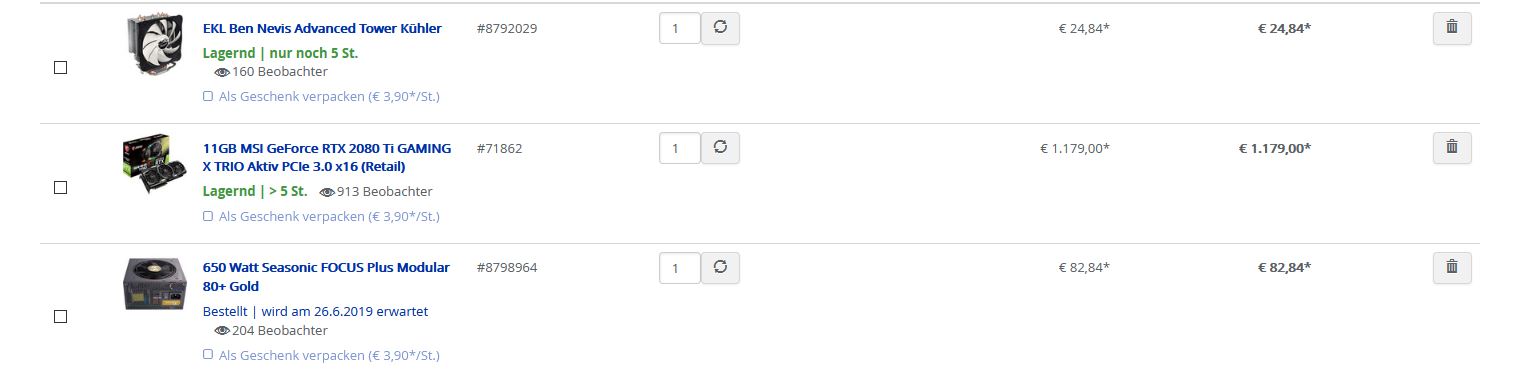

Danke für die Empfehlung. Bzgl. der Grafikkarte habe ich allerdings jene genommen, da ich eigentlich ~1600,-€ eingeplant hatte. Hier ist mein bisherigen Mindfactory Einkaufswagen.
794495

@grey_tea:
passen der Ben Nevis Advanced und vor allem die MSI Gaming X Trio überhaupt in dein case?
nochmal: gönn dir doch bitte ein gescheites case, z.b. ein Fractal Design Define R6.
Deathangel008 schrieb:
vorsicht, der Ben Nevis Advanced ist 159mm hoch und damit höher als der Mugen 5 Rev.B.
ich würde auch noch ein gescheites case dazunehmen.
