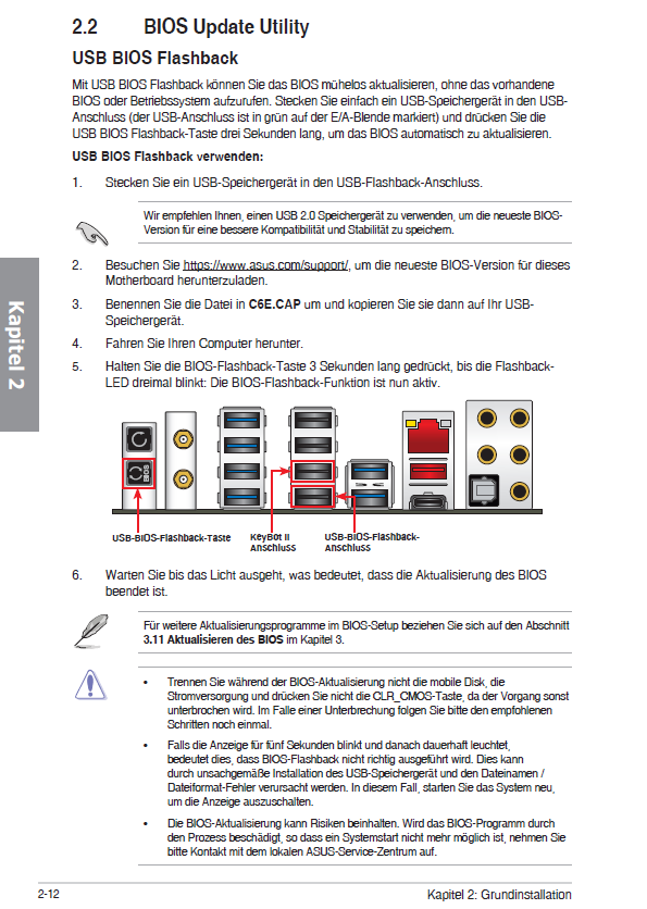

Hast du BIOS Version 7002 drauf? Die unterstützt lt. ASUS erst deine CPU
Arbeitsspeicher in den richtigen slots? auch richtig eingerastet?

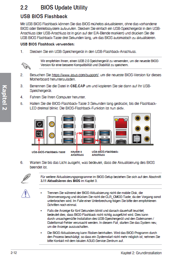

Wenn Bios nicht aktuell und kein Prozessor der für ein Bios Update laufen würde vorhanden ist, BIOS Flashback mit dem neuesten Bios durchführen.

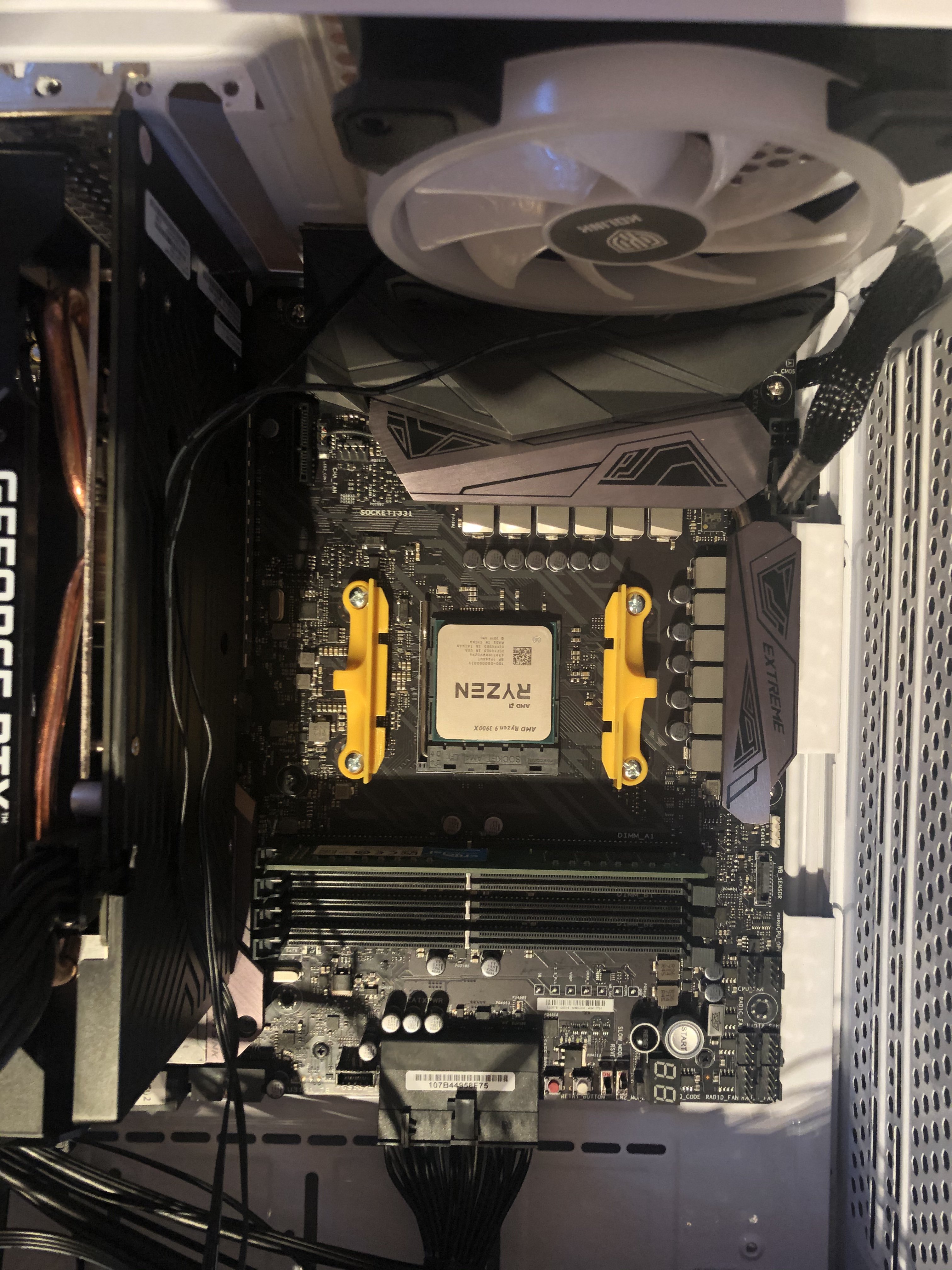

Eventuell helfen uns Bilder vom Innenleben des PCs weiter.

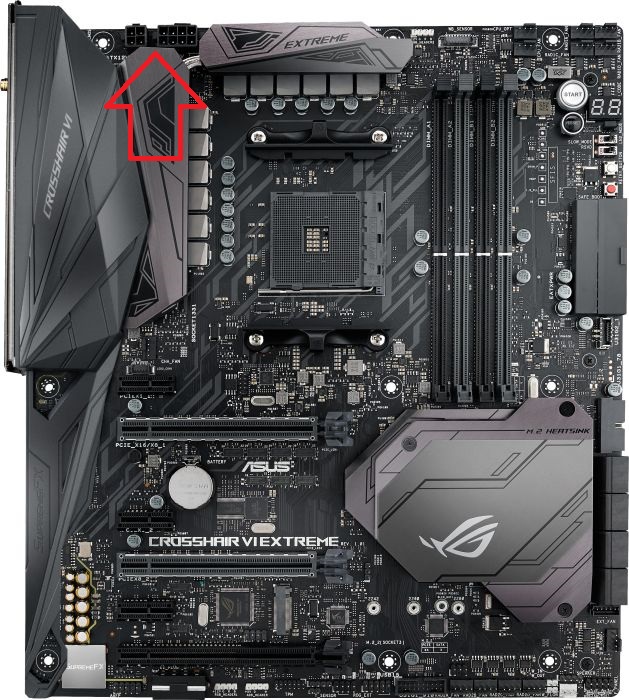

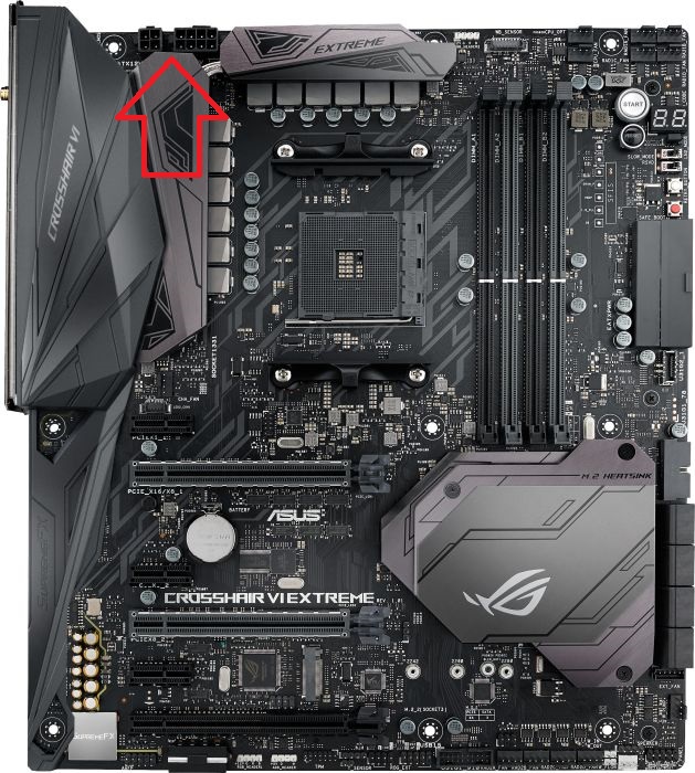

Ja, aber hast du ausser dem 24 Pin auch den 8 Pin oben Links am Mainboard verbunden?
Und das BIOS muss aktuell sein, ansonsten wird der Prozessor nicht erkannt.
Siehe roter Pfeil
Kühler und Paste erstmal abgemacht bevor ich es nochmal versuche und machen nochmal ein Bios-Update
Und setz den Ram in die korrekte Bank, die zweite nach der CPU, siehe Handbuch. Das Netzteil reicht
und scheint korrekt angeschlossen.
