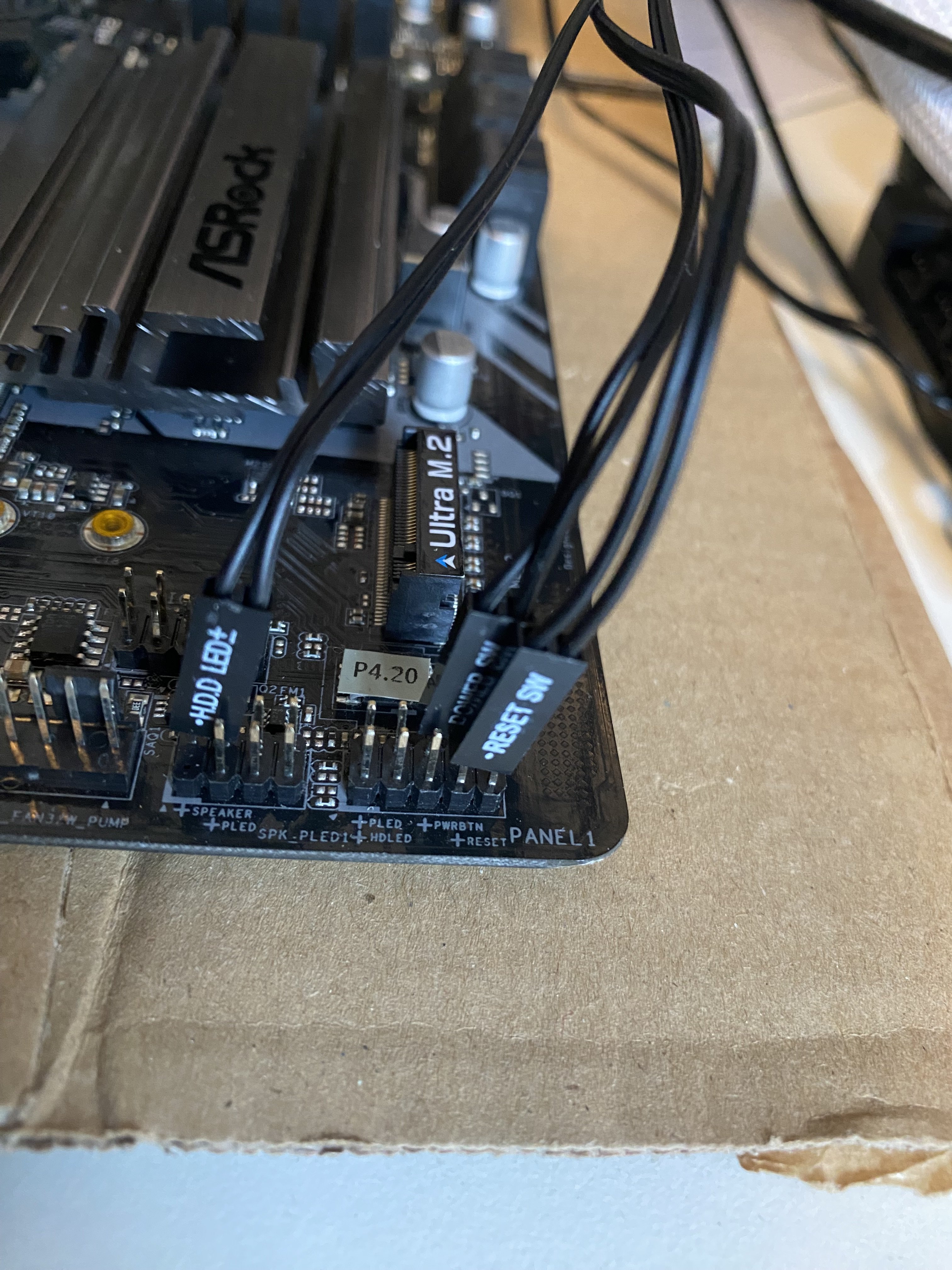

Nein. Die HDD LED ist falsch, aber die kannste für Nené Test weglassenCarlosNH schrieb:Verkabelung so richtige?

Die ist richtig. Die will er als Speaker-Ersatz für die Null-Methode nutzen.conf_t schrieb:Nein. Die HDD LED ist falsch, aber die kannste für Nené Test weglassen
Also, habe es mit der Verkabelung aus dem Bild + 24-Pin, CPU Strom, CPU Lüfter und ohne RAM versucht und es hat nicht geleuchtet…
Nur der CPU Lüfter Lief (habe denn original Lüfter von i5-7400 genommen)

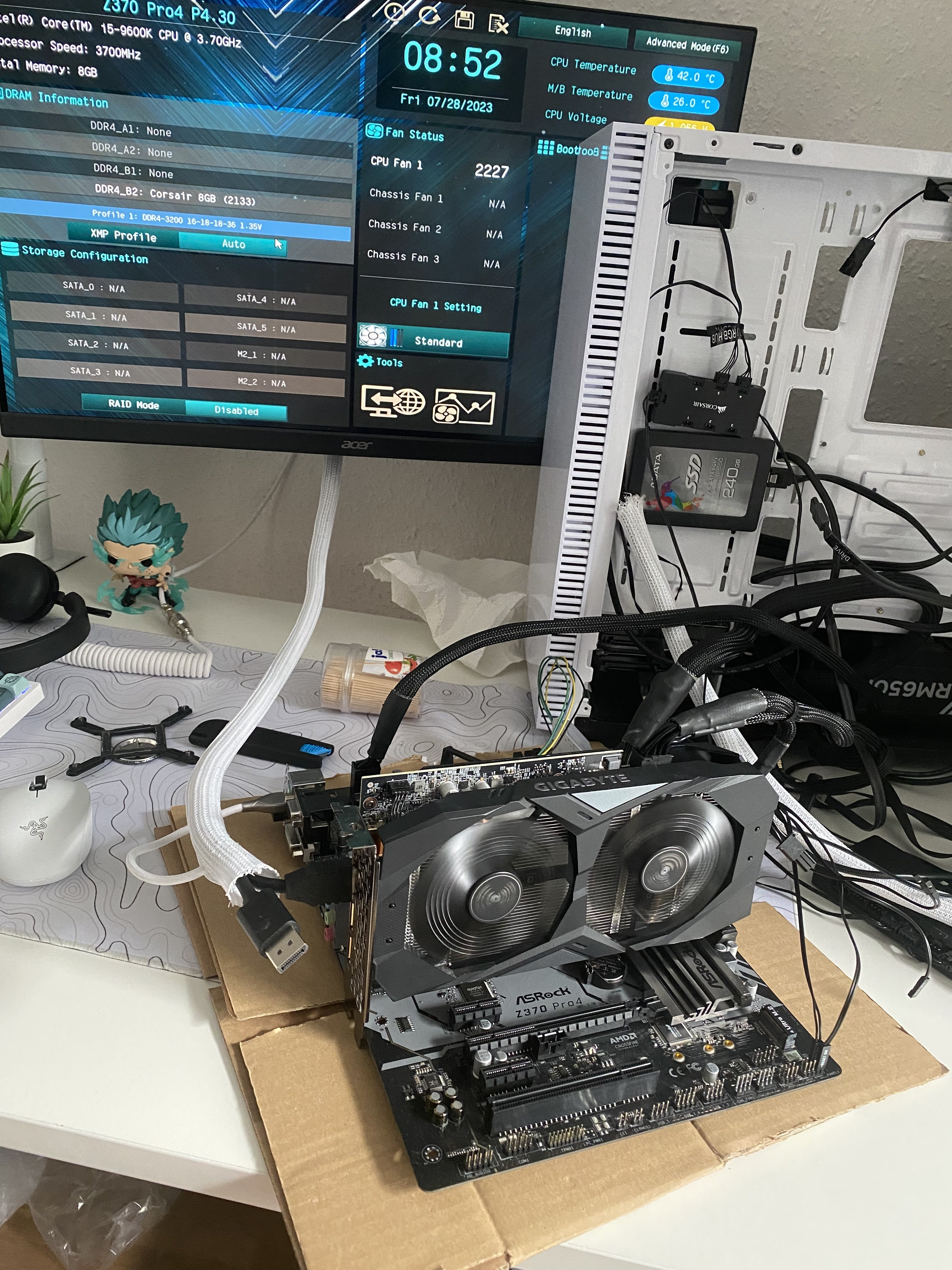

Habe dann auch verusucht ob ich mit dem setup + RAM Bild über das Mainboard bekomme aber auch nichts.

Hey Leute, ich habe übers Wochenende jetzt mehrmals versucht die Pins „zurechtzubiegen“
Und beim letzte mal hat es dann geklappt 🎉
Vielen Dank an alle für die tollen Tips und schnellen Antworten, ihr seid der Hammer!
Ich empfehle übrigens eine Nadel oder die Stecknadel eines Button-Pins zu nehmen, damit ging es 1a!
