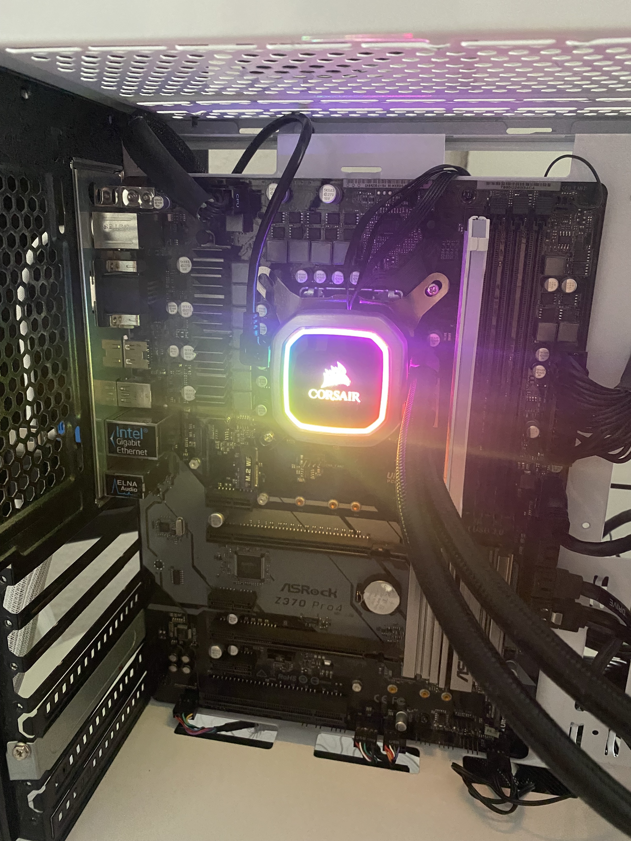

Moin moin!
Ich habe ein "Upgrade-Kit" gebraucht gekauft und heute installiert.
Leider passiert nicht viel, sobald ich den PC einschalte.

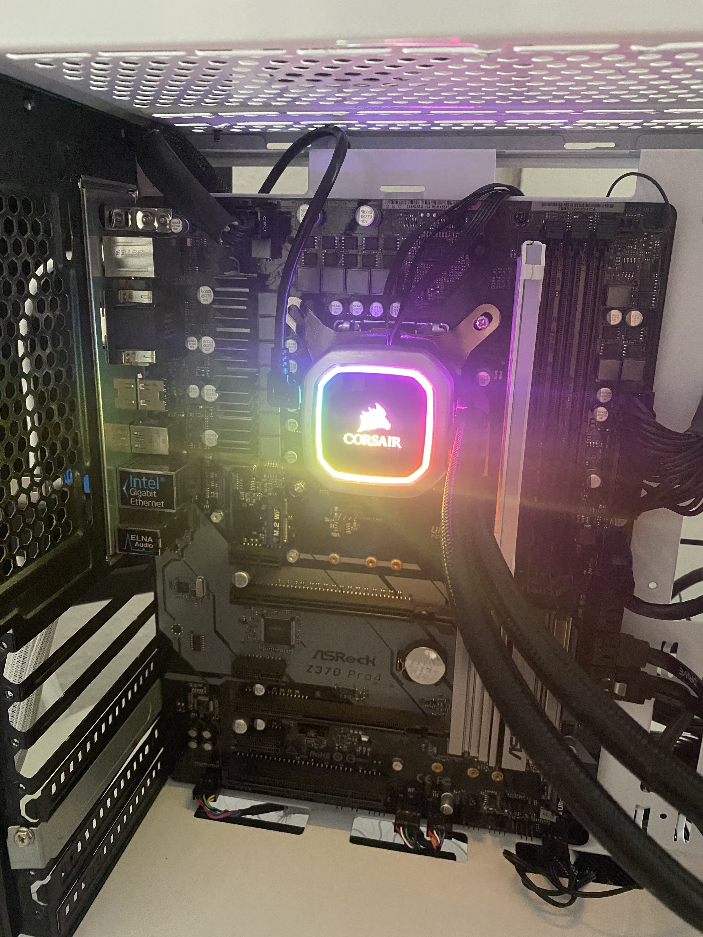

Meine Wasserkühlung springt an und meine Tastatur leuchtet auf, aber das war's. Das Mainboard leuchtet nicht auf und ich bekomme kein Bild.
Ich habe bereits versucht, den Arbeitsspeicher zu wechseln und einen anderen zu verwenden. Ich habe auch die Grafikkarte herausgenommen und den Bildschirm direkt an das Mainboard angeschlossen.
Ich würde sagen, dass alles, was wichtig ist, richtig eingesteckt sein sollte. Hat jemand eine Idee?
Ist es ein gutes Zeichen, dass der Strom ja irgendwie "läuft"? (Tastatur reagiert und Wasserkühlung auch)

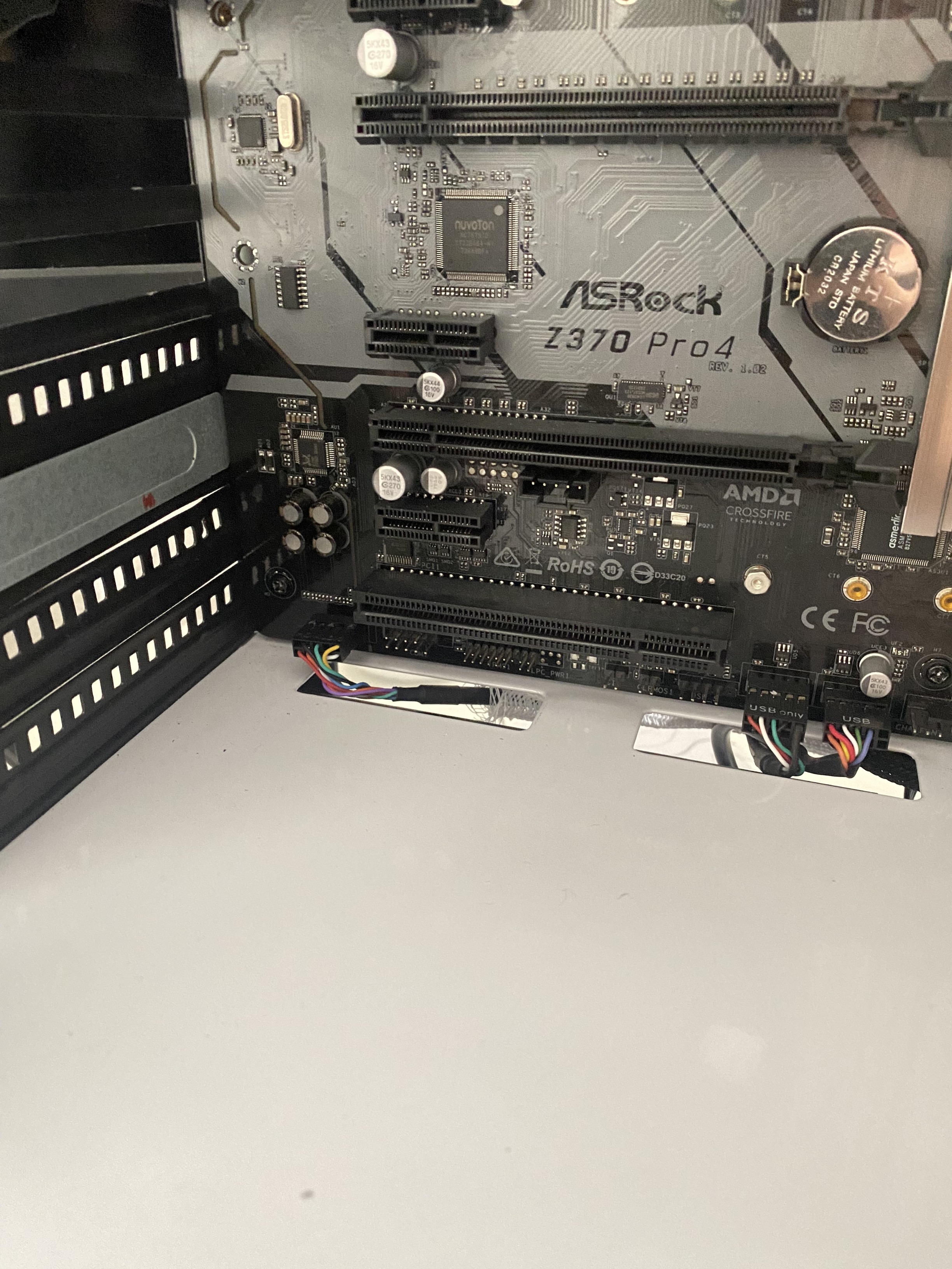

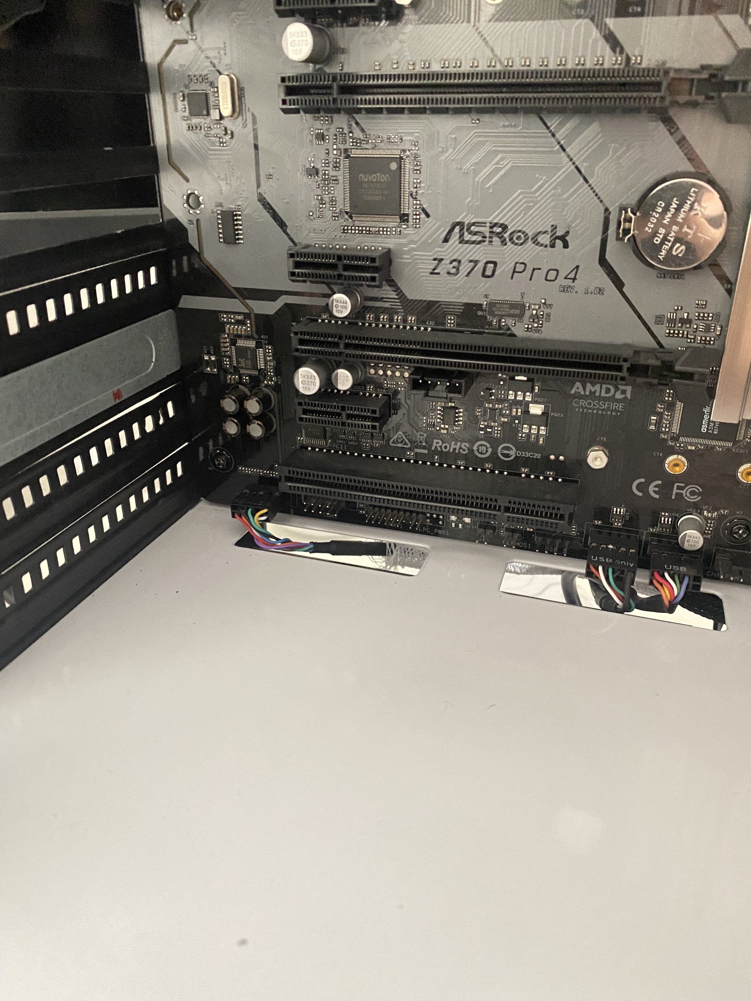

Ich hatte vorher ein Asus b150 plus und habe die Distanzhalter einfach übernommen leider hat das neue Mainboard ein Loch mehr als das alte aber habe probeweise beim alten auch eins weggelassen und das hat auch geklappt.
hatte auch mit weniger angeschlossen getestet (nur Strom, CPU, RAM, Power taste und den Wasserkühler da ich den Original CPU Kühler leider nicht mehr habe ).
Mainboard: z370 pro4
CPU: i5-9600k
GPU: RTX 2060 6gb
Kühlung: Corsair h115i
RAM: Corsair Vengeance pro 3200 2x8gb
RAM 2 (Test) Gskill ripjaws 4 2x8gb

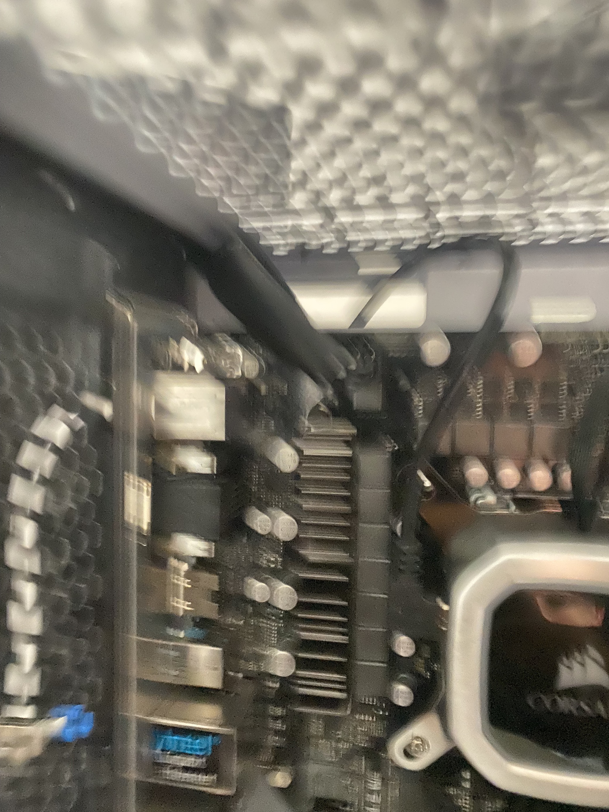

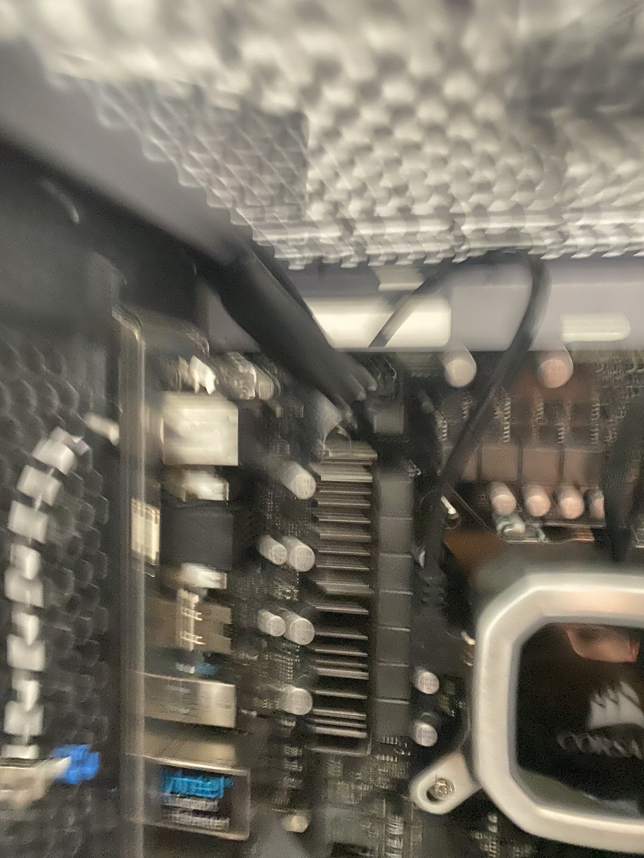

Eines der Bilder ist leider unscharf, aber ich nehme es trotzdem, da ich jetzt kein neues machen kann. Es zeigt, dass der Stromanschluss der CPU eingesteckt ist.

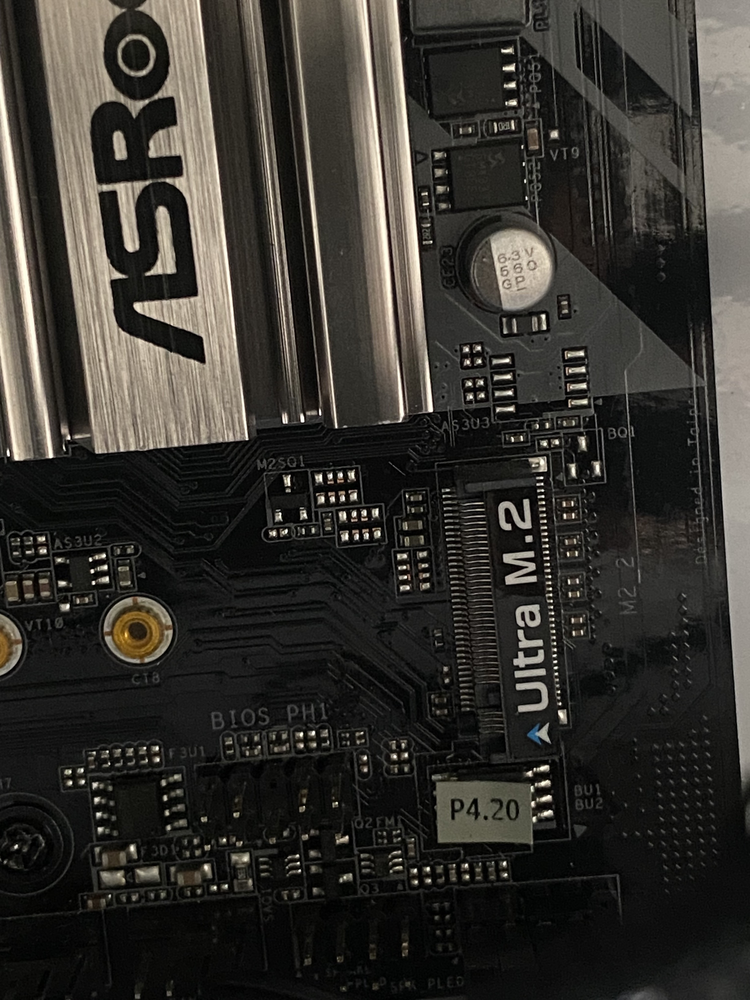

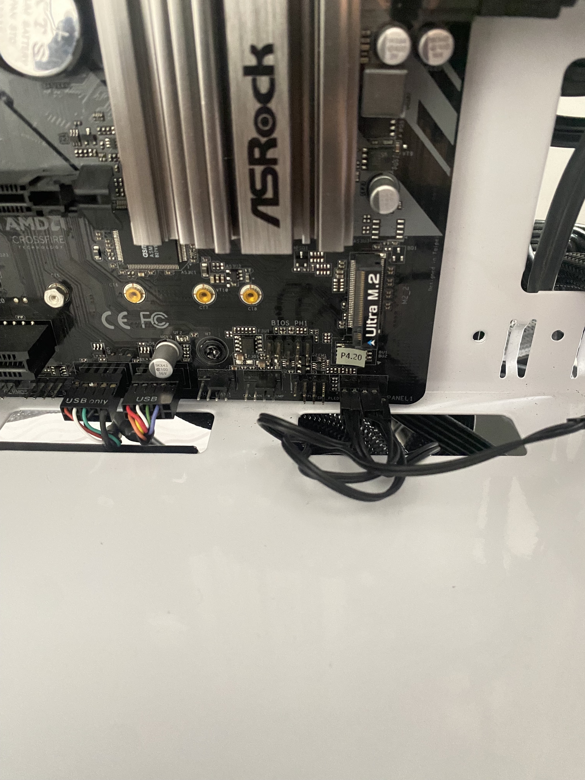

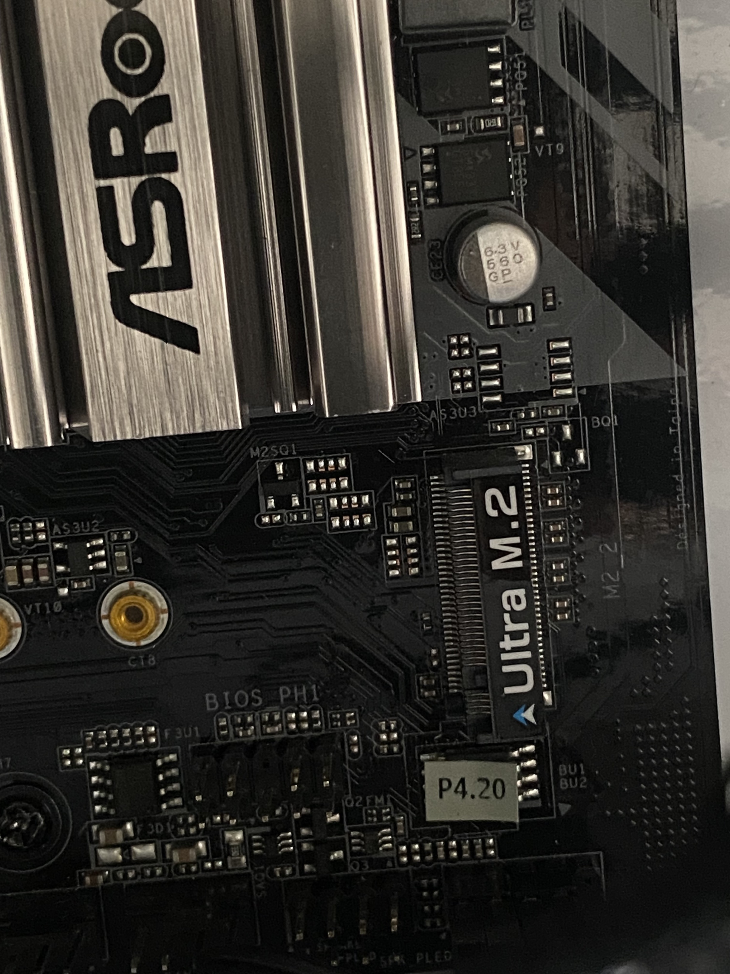

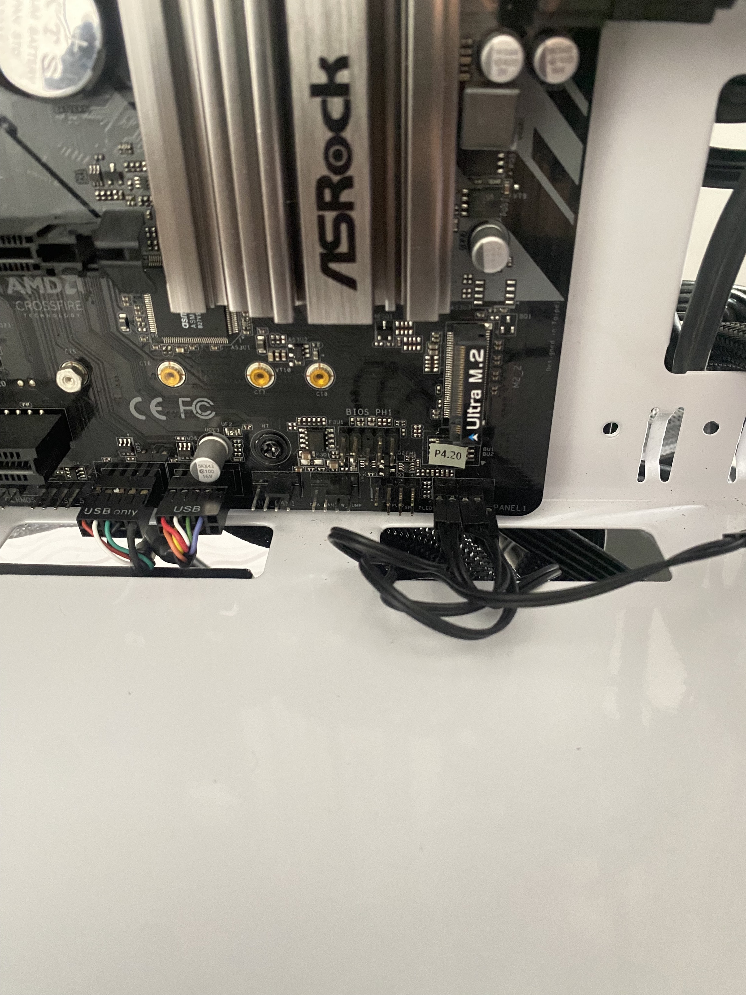

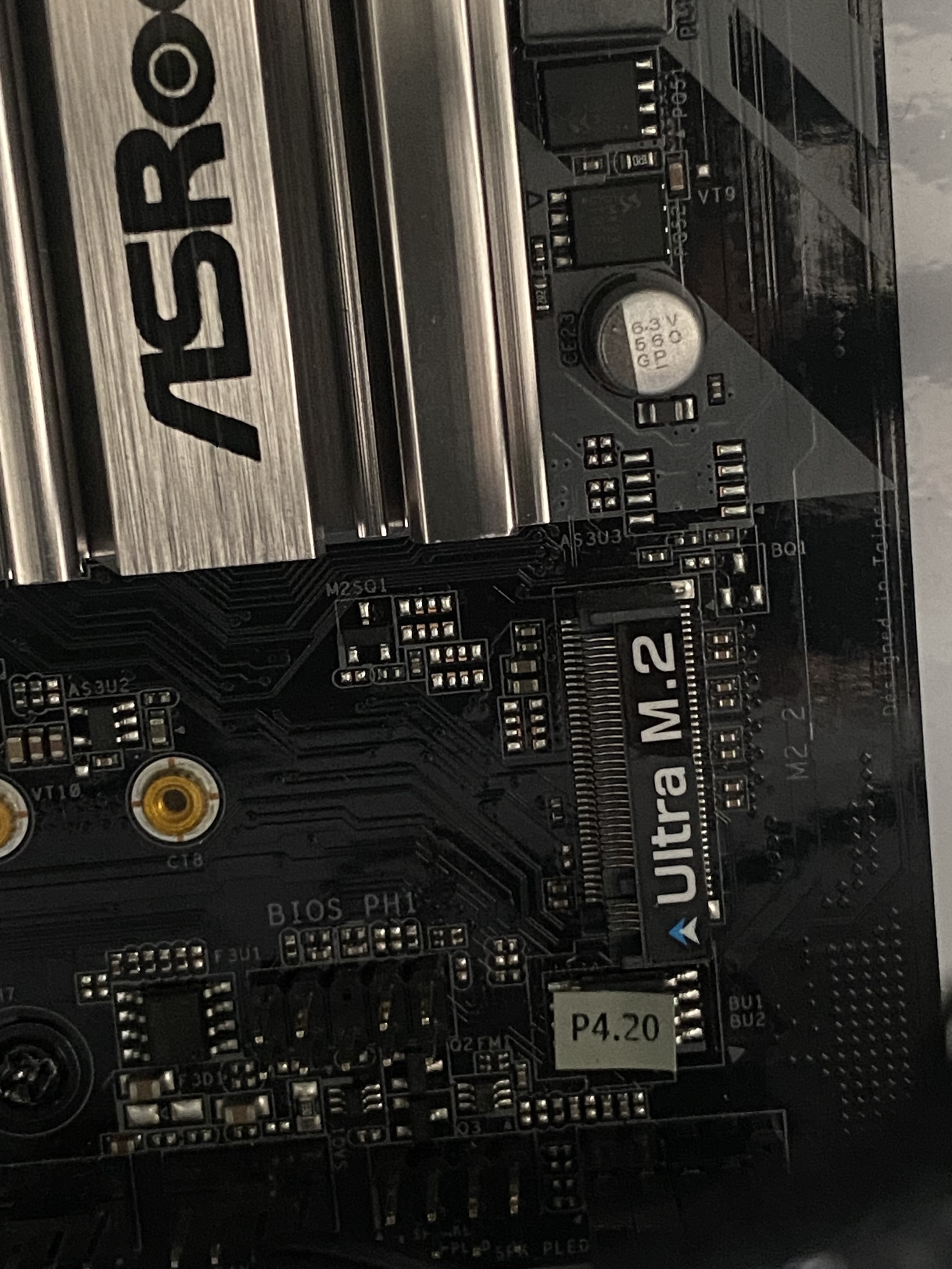

Die CPU wird ab P3.20 oder 4.20 (R0, P0, Stepping?) unterstützt. Oft ist am Board ein Aufkleber mit der Werksversion. Ist da erkennbar was drauf ist?

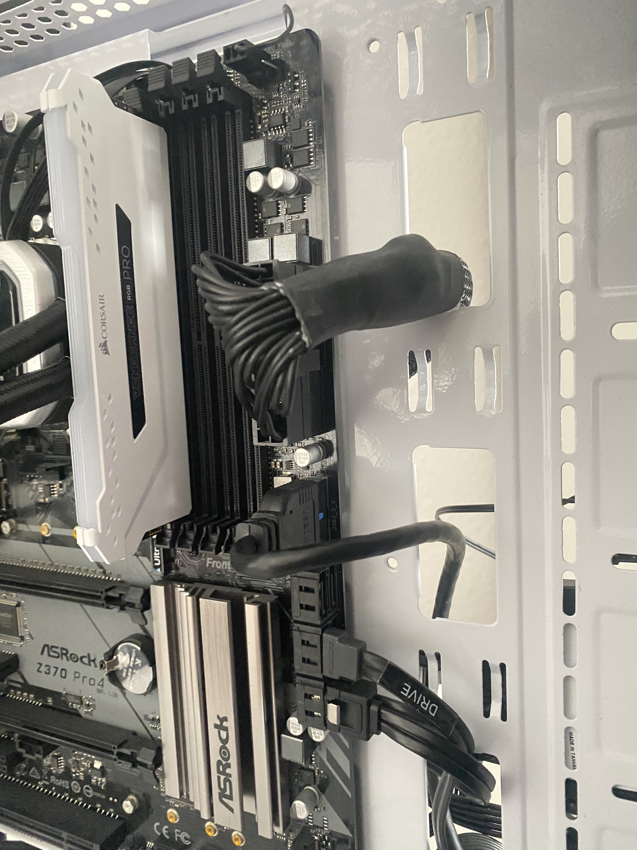

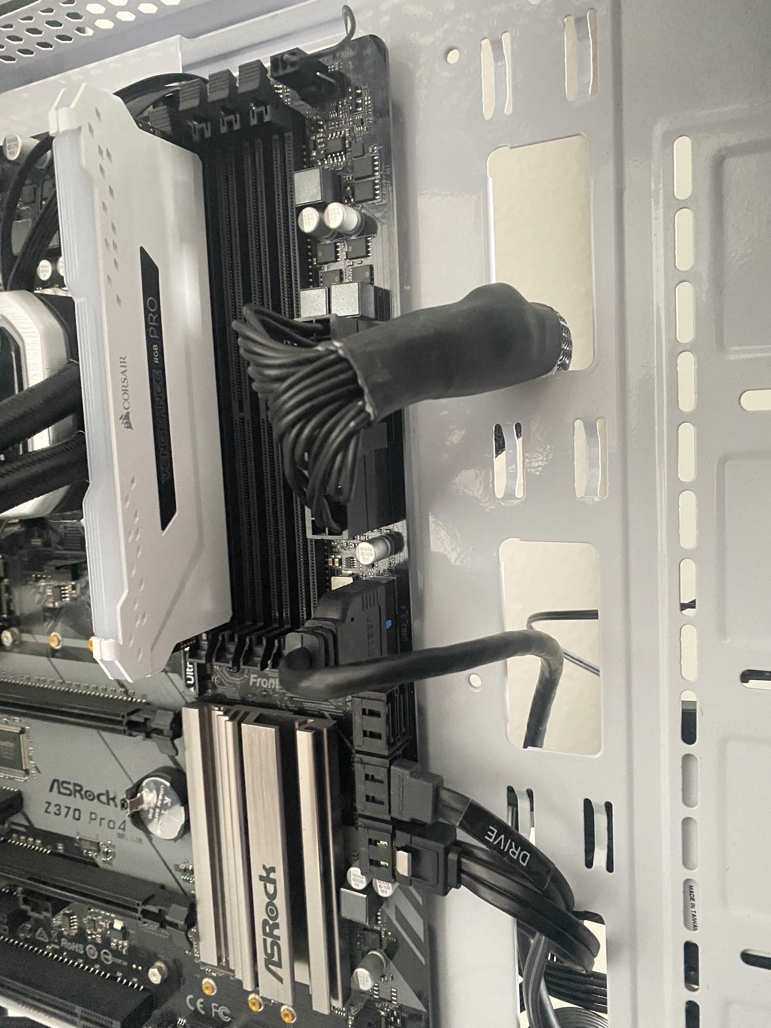

Das RAM gehört bei einem Module in A2 oder bei zwei Modulen in A2/B2, ansonsten kann es Störungen bei der Signalübertragung geben. Auch müsste doch eigentlich die LED vom RAM leuchten, das braucht ja einfach nur Strom...
Solange keiner da steckt, wo das Board kein Loch hat ist das egal. Hätte den einen zusätzlich aber dennoch rein geschraubt.

Es ist doch schon P4.20 drauf (letztes Bild), das ist das was R0 unterstützt
Wenn einer fehlt ist das normalerweise kein Problem. Aber wenn irgendwo einer sitzt, wo keiner hingehört, dann kann das einen Kurzschluss verursachen. Das also bitte prüfen.
Sind die Kabel am Netzteil alle richtig angeschlossen? Passiert gerne mal, dass das 24-Pin-Kabel netzteilseitig zwei Stecker hat und einer vergessen wird.

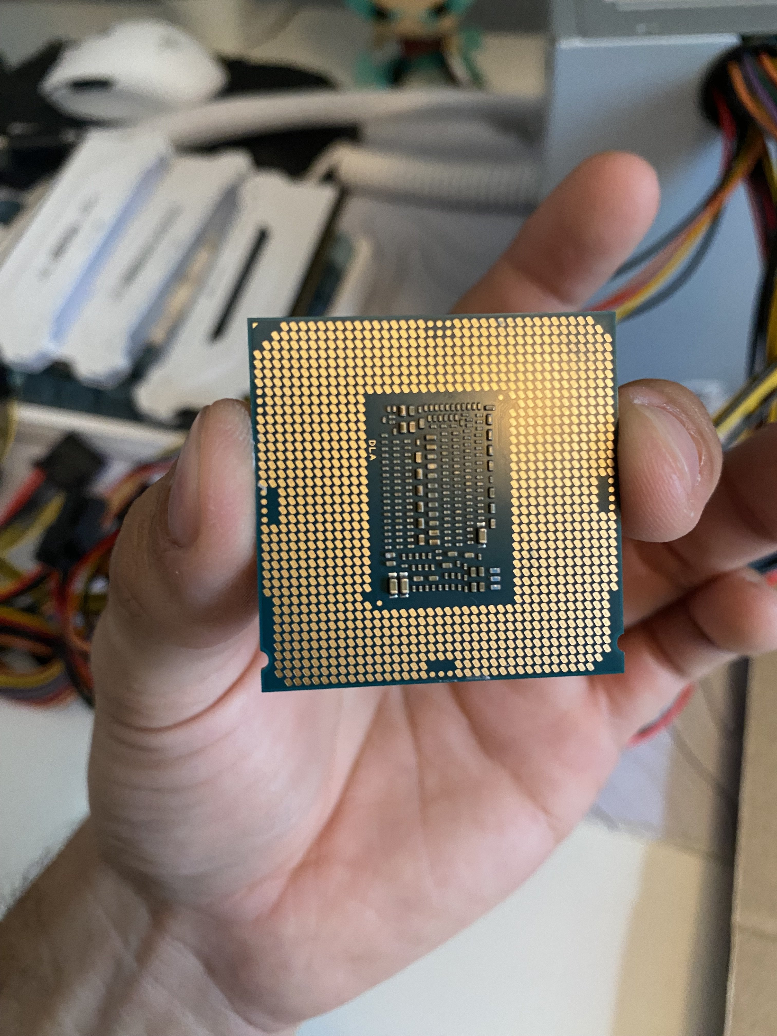

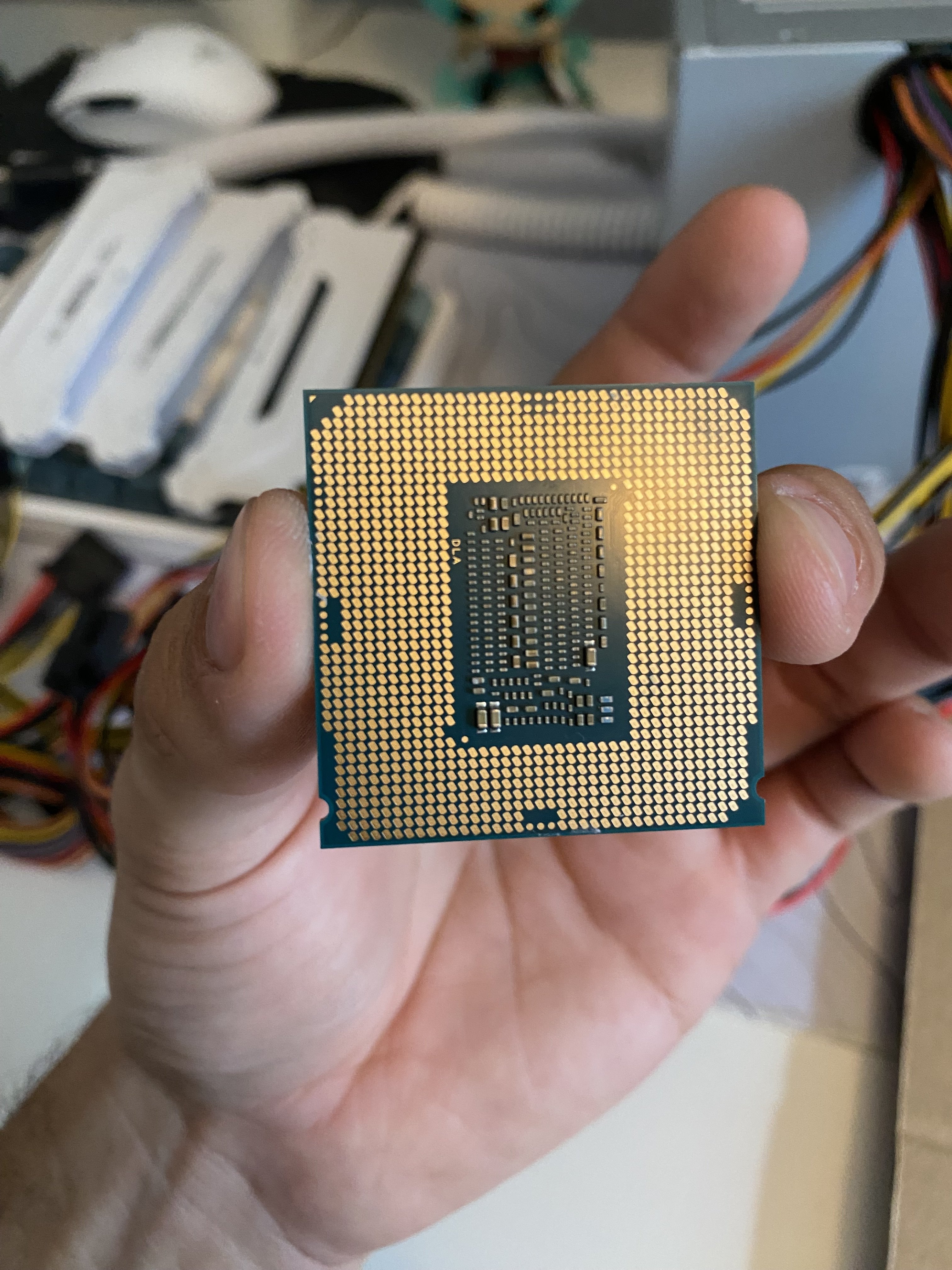

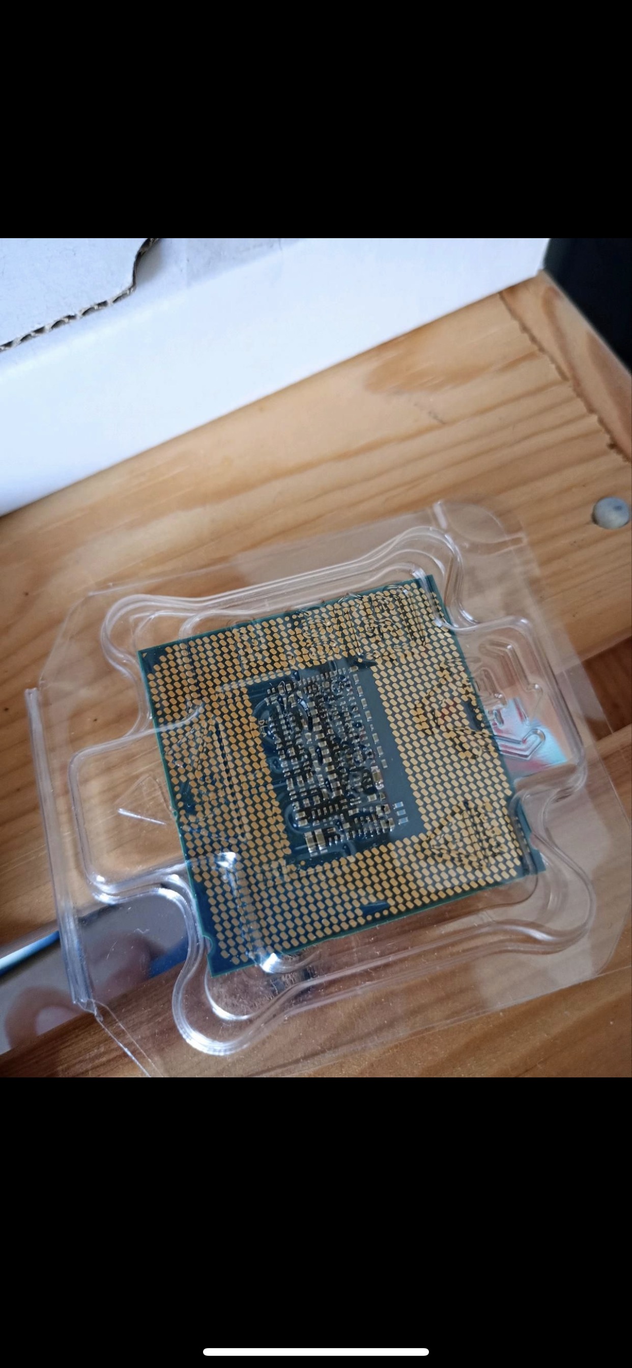

Wie sehen die Pins im Sockel aus? Wie sehen die Kontaltflächen der CPU aus?

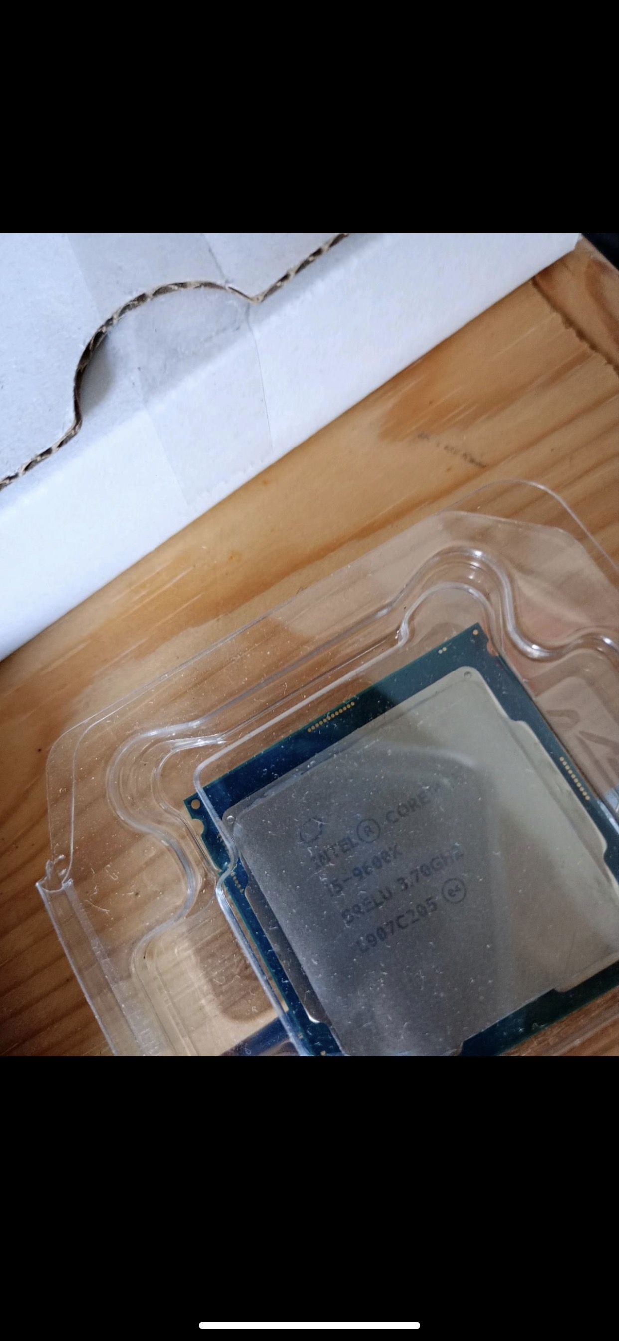

CarlosNH schrieb:

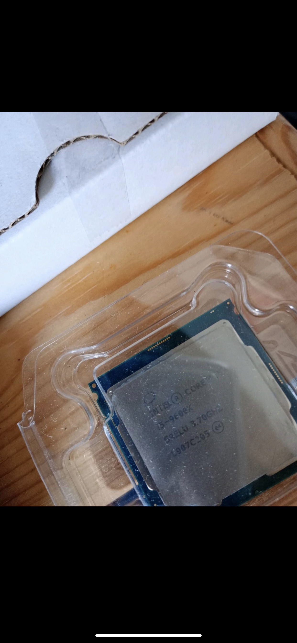

wie finde ich das heraus? hänge dir die 2 Bilder aus dem Inserat an:
Har sich doch erledigt. siehe die anderen Posts oben
is auf einem der Bilder zu sehen p4.20
Tom-S schrieb:
Soll das gebrauchte "Kit" so bereits gelaufen sein, oder wurden die Teile einzeln gekauft. Bei einzeln gekauft ist höchstwahrscheinlich ein zu altes Bios vorhanden.
kann ich nicht zu 100% sagen, habe es aber wie gesagt als "Kit" gekauft also beides bei dem selben Verkäufer.

3. da habe ich tatsächlich noch nicht drauf geachtet sende heute Nachmittag mal Bilder von den Pins und der CPU.

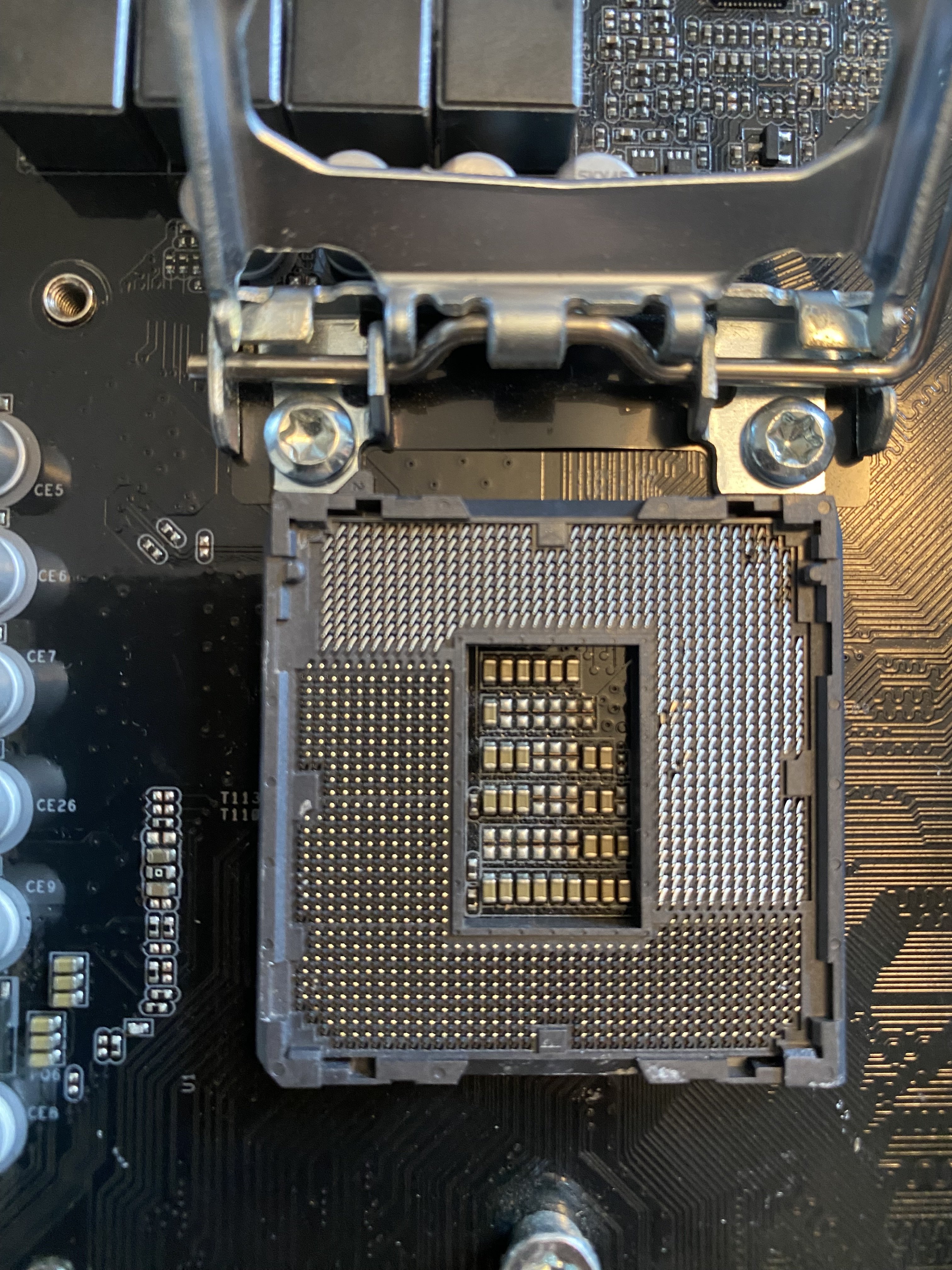

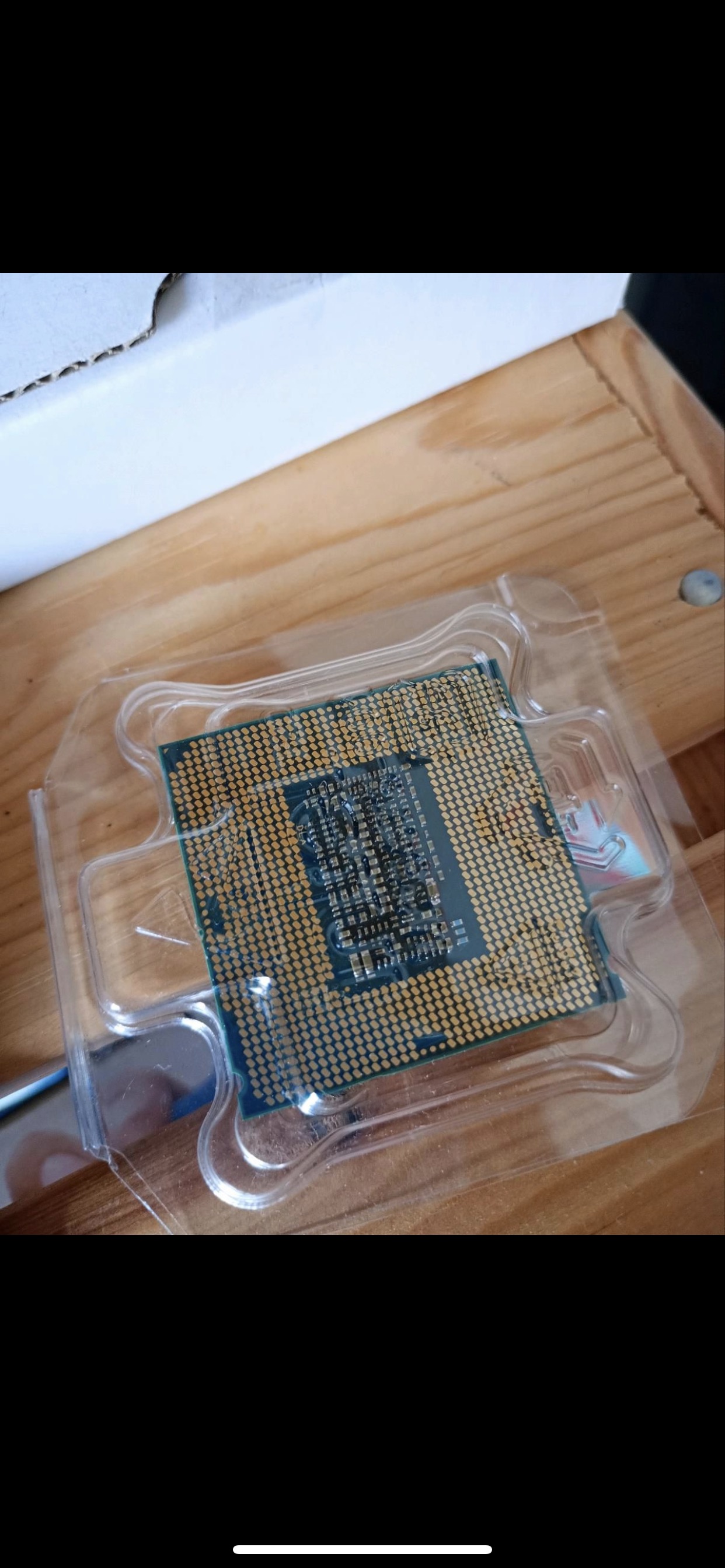

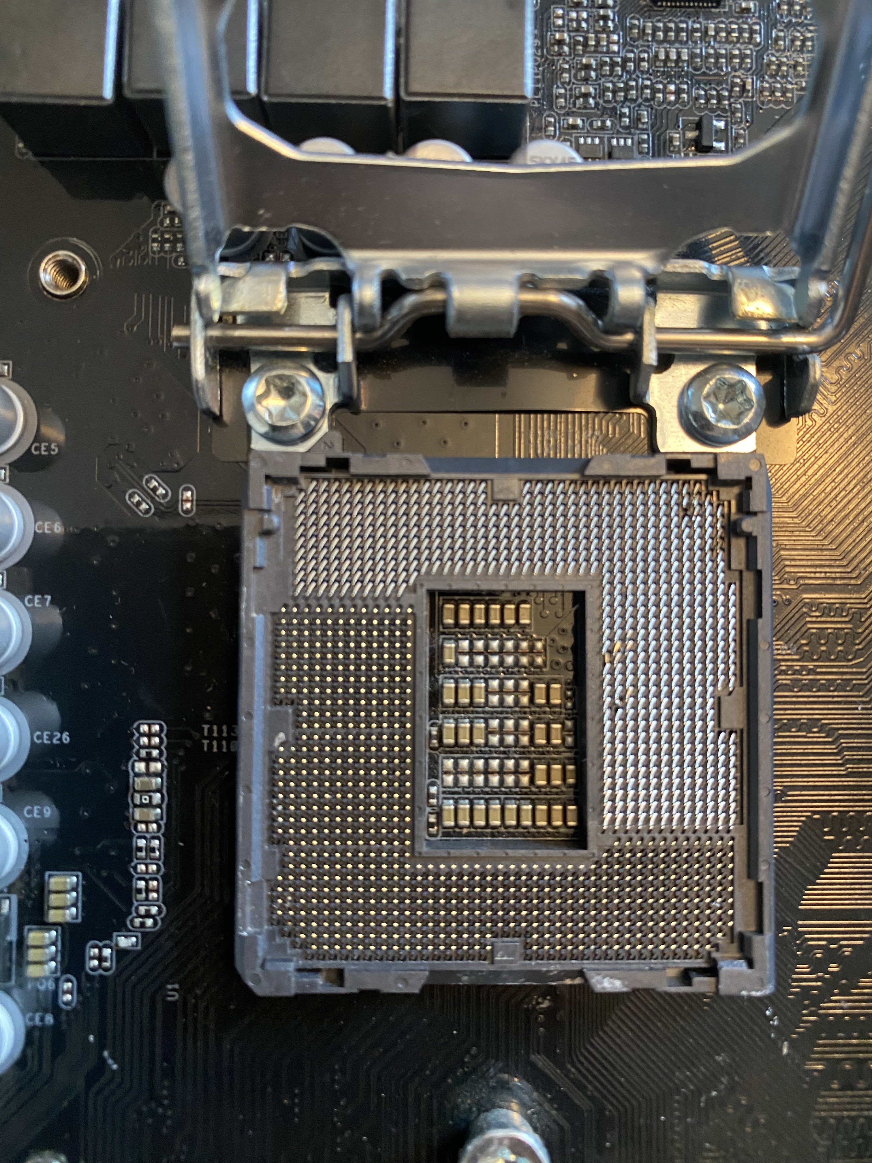

Kleines Update:
1. hier erstmal die Bilder von der CPU und dem Halter.
Wie man sieht sind ein paar Pins verbogen…
2.Dann habe ich überprüft es waren keine Abstandhalten an stellen wo keine Löcher sind!
