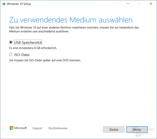

Du hast doch bei dem Media Creation Tool die Option, direkt einen Installationsstick zu erstellen statt nur die Iso runterzuladen. Da musst du nicht nach dem Ausführen des Tool noch selber einen Installationsstick mit irgendeiner Iso erstellen.
Hier am Beispiel vom MCT für Windows 10.
