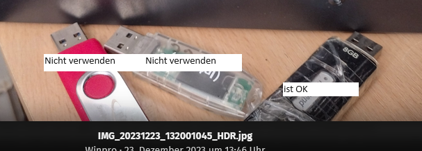

Mit Rufus kann man Fehler machen, mit dem MCT aber in der Regel nicht. ;) Du brauchst den USB-Stick ja normalerweise auch nur einmal, und nicht alle paar Tage einen neuen!
Kann sein, aber weil ich verzweifelt bin habe ich dieses Jahr wohl schon 100 Installationen erstellt. Jedes mal wenn es nicht ging...

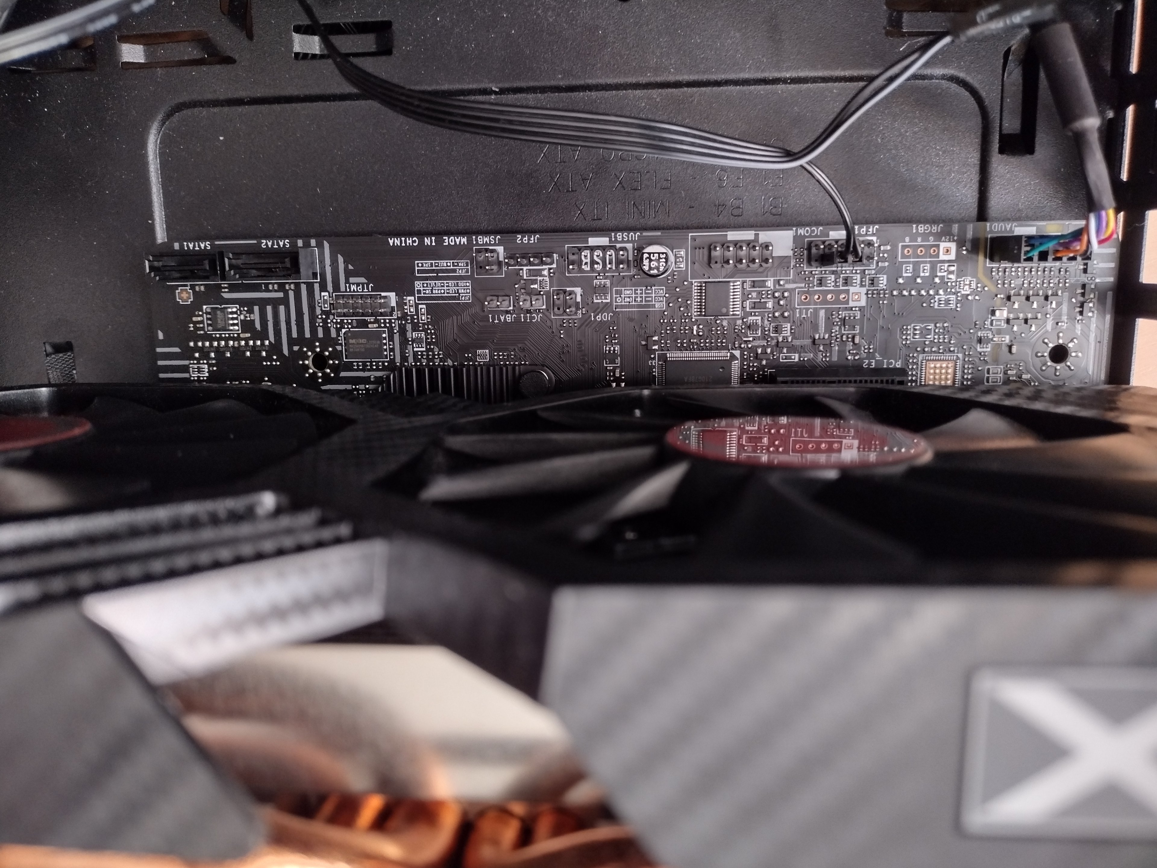

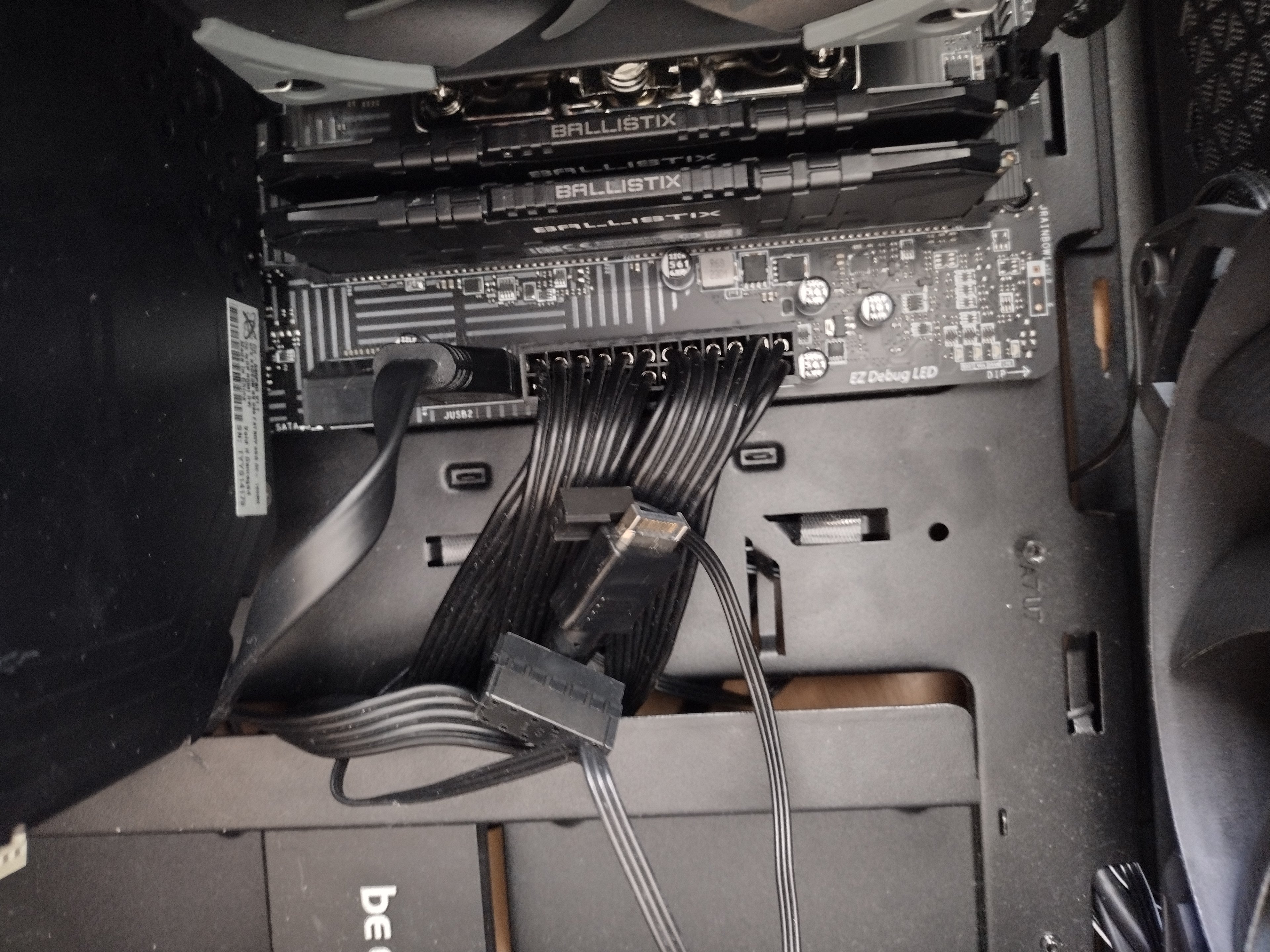

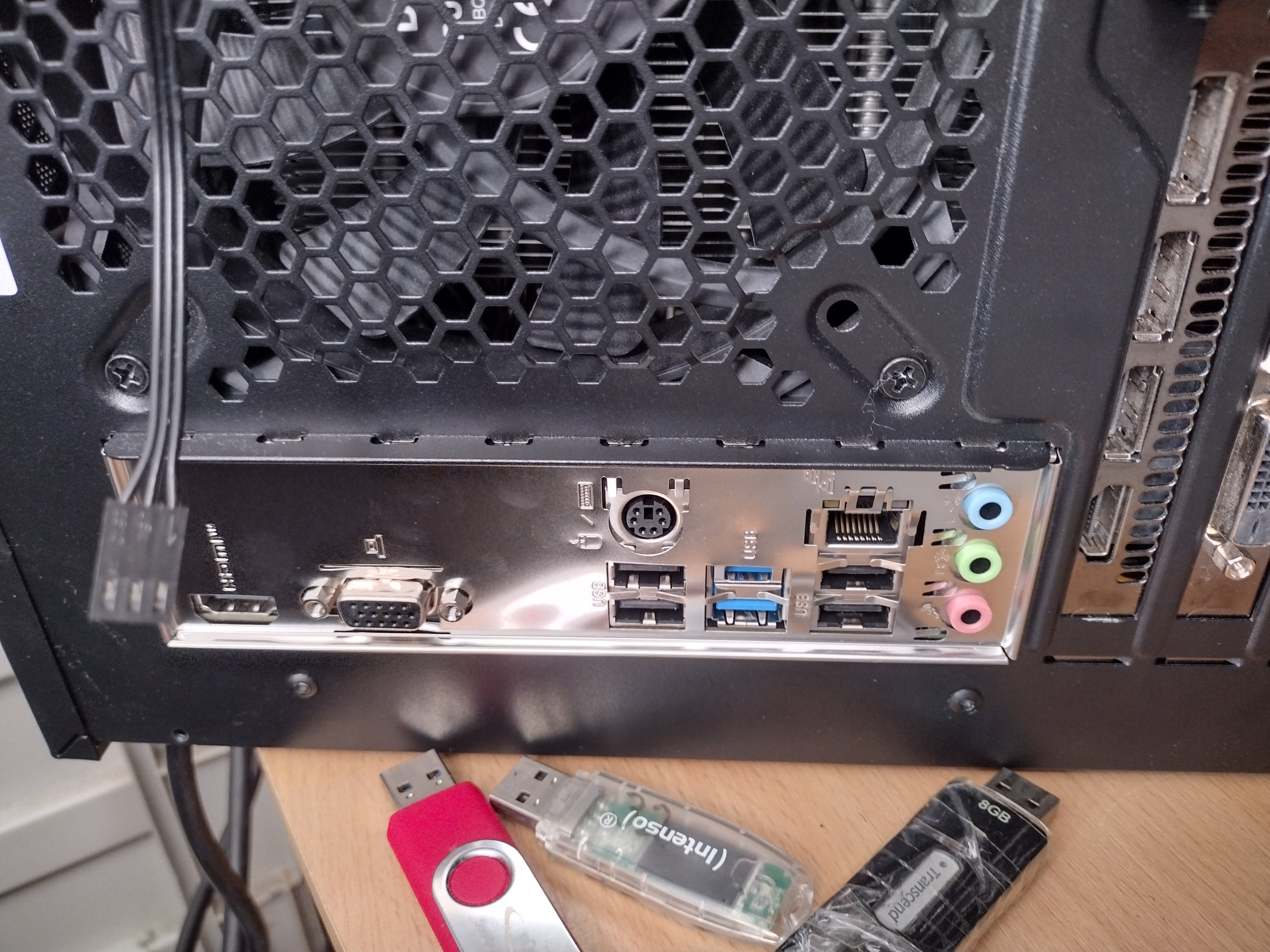

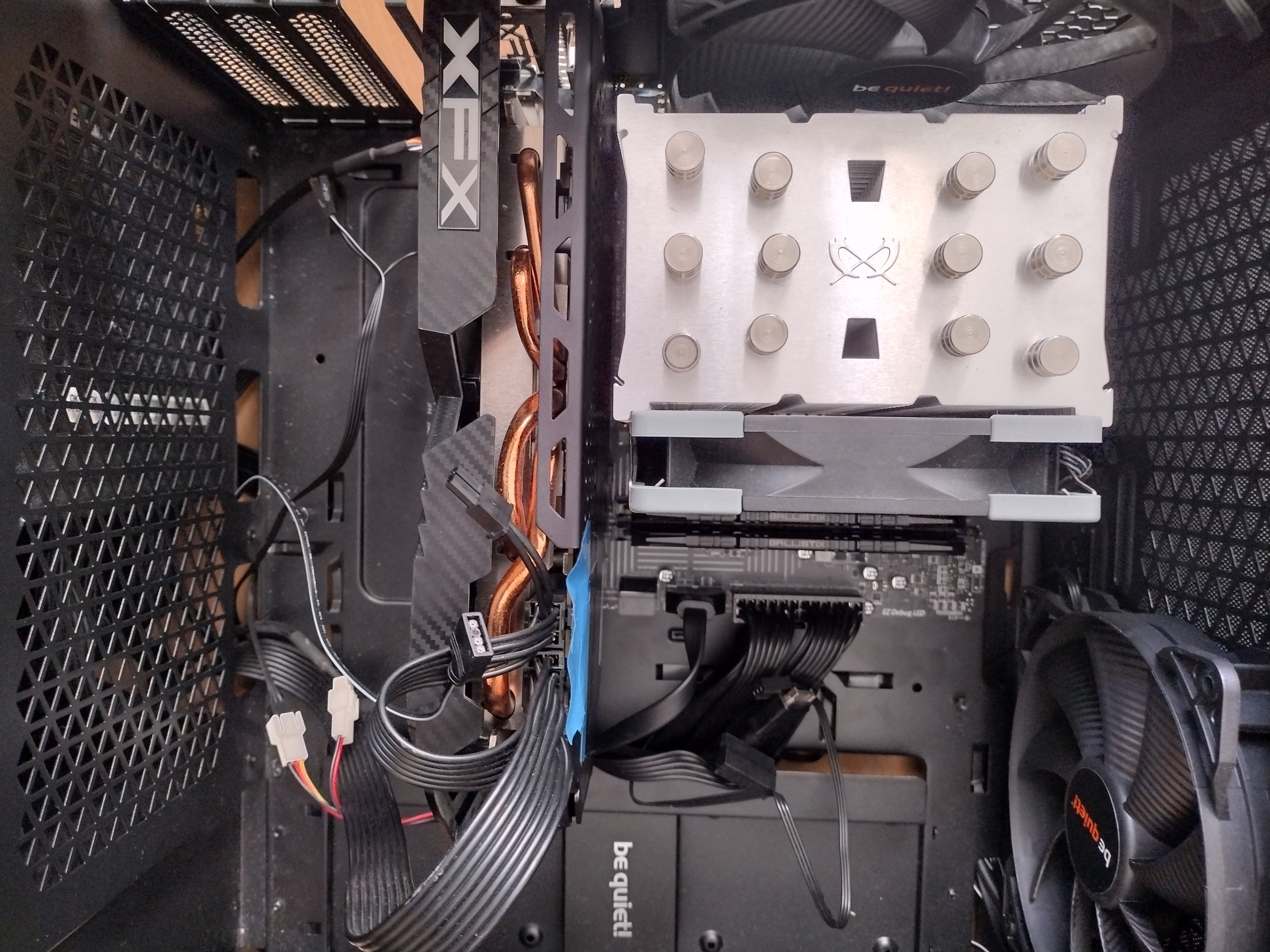

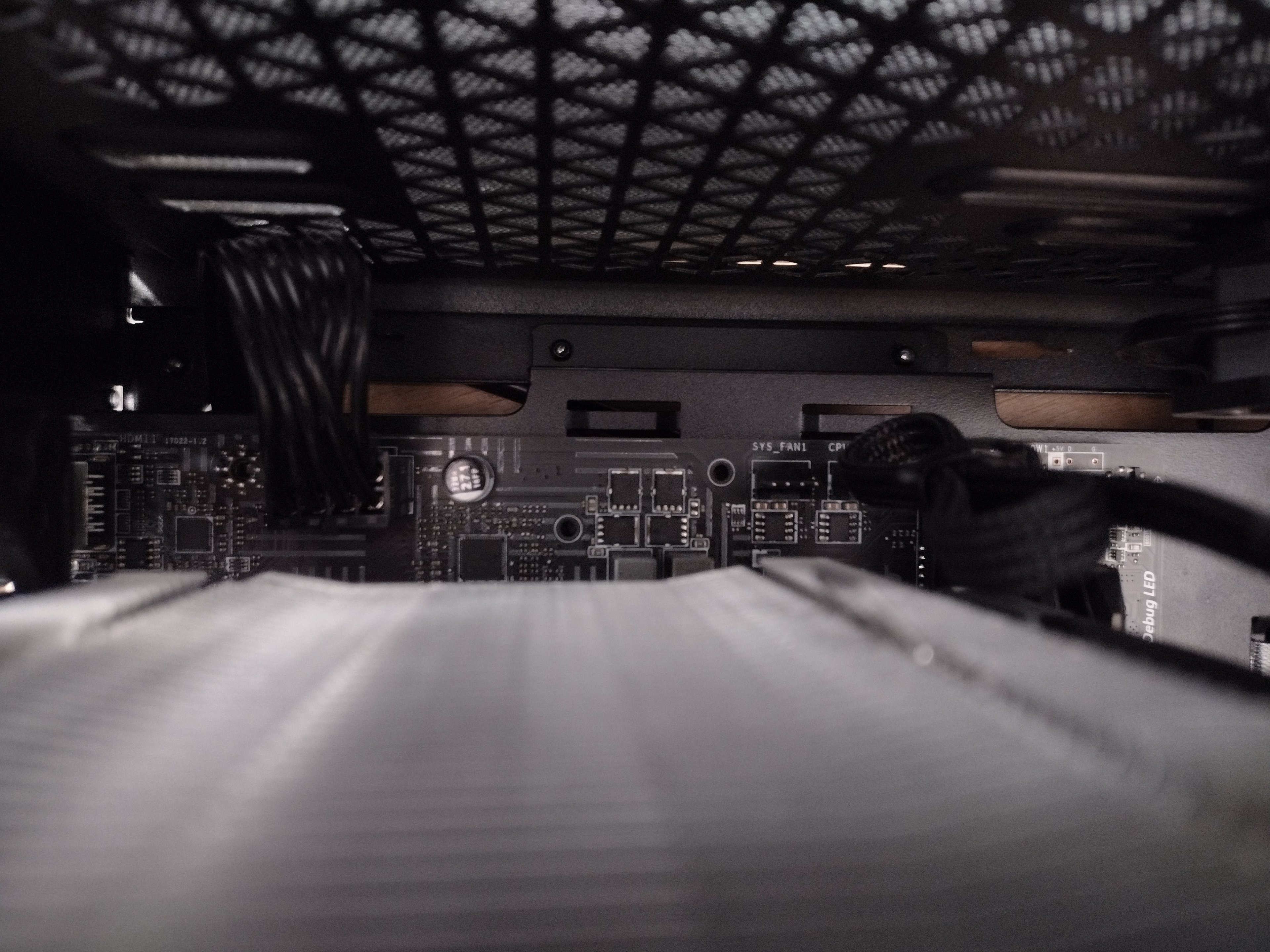

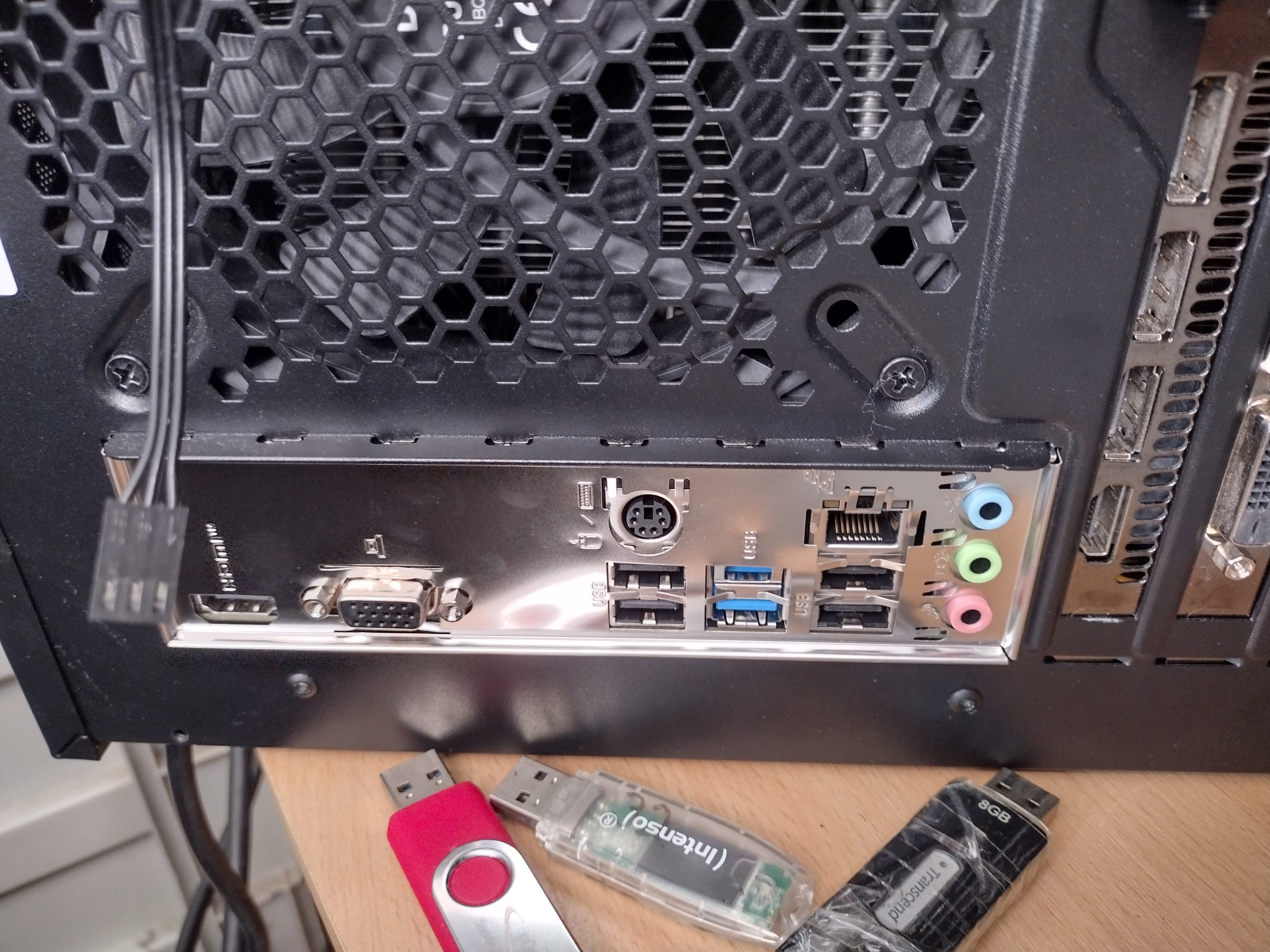

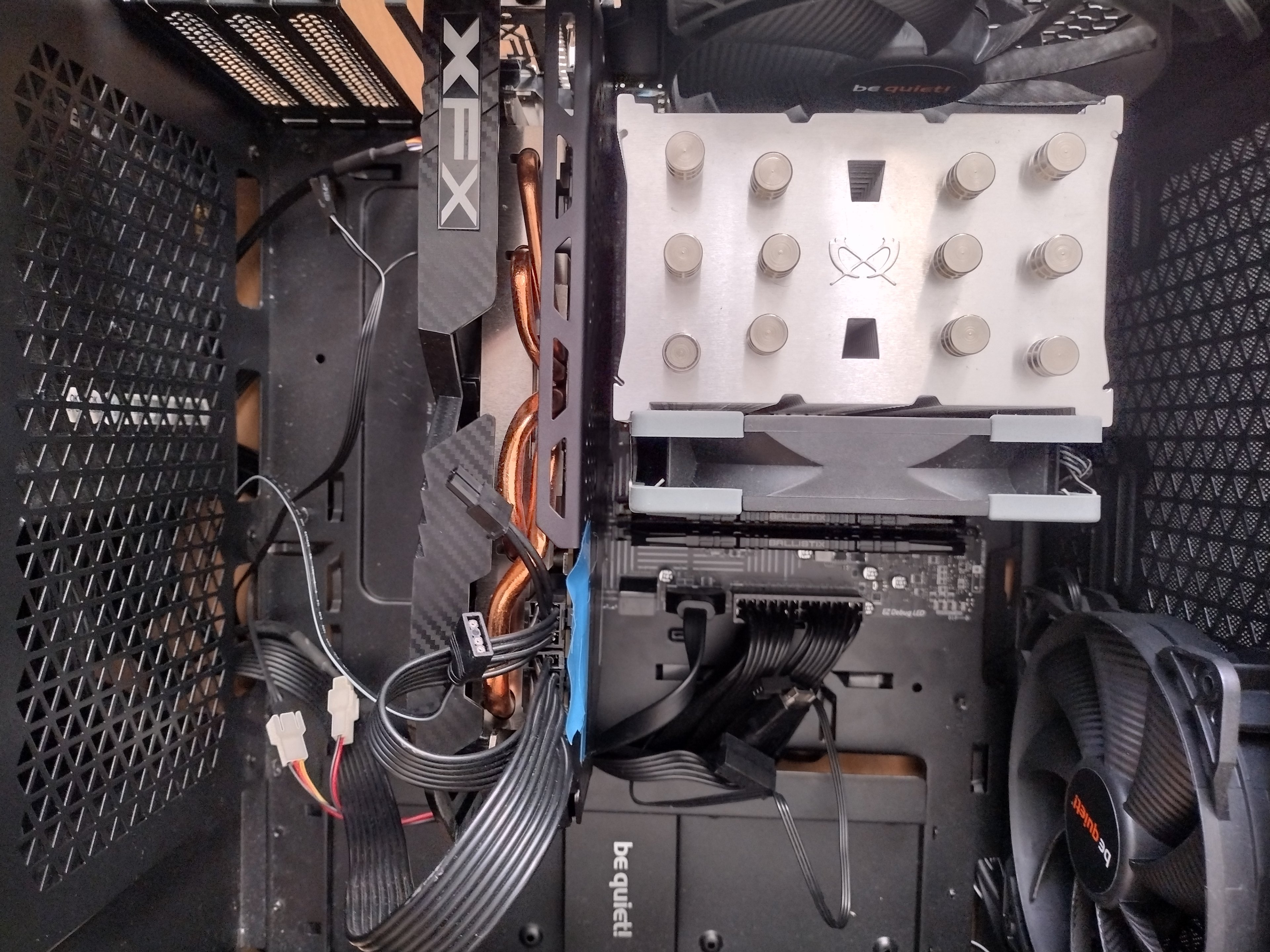

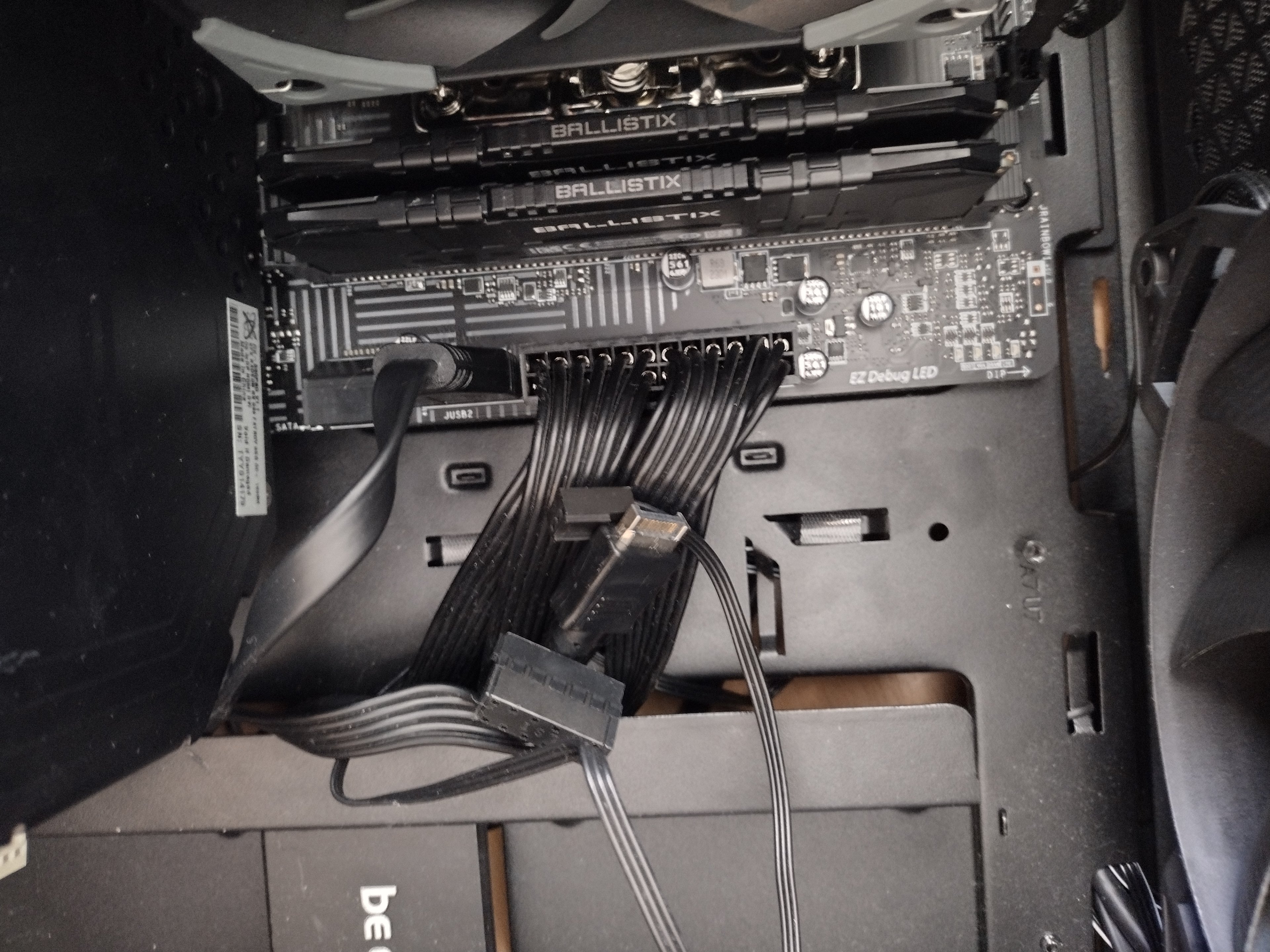

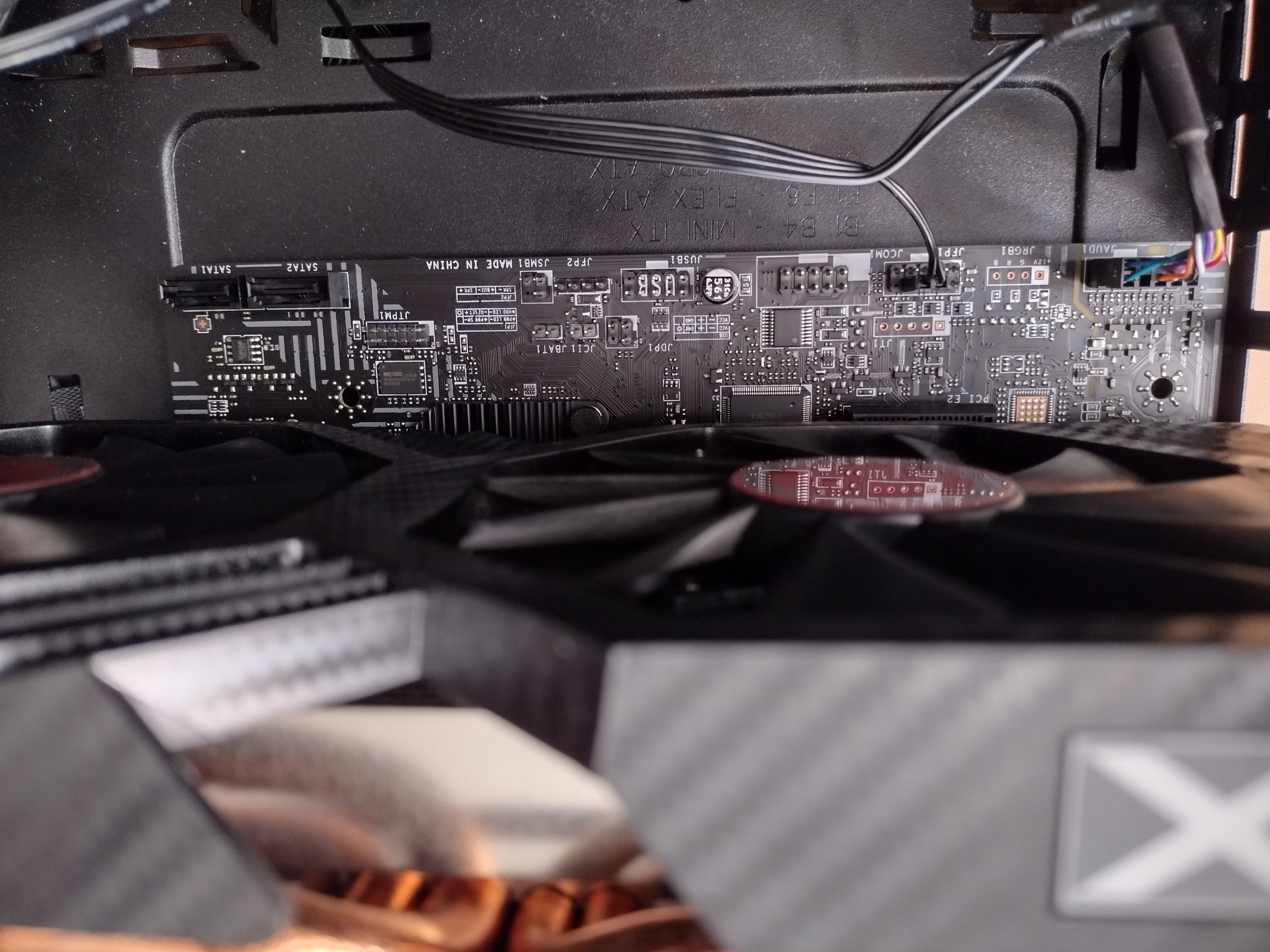

Hier ein paar Fotos. Mit Blende und Schrauben. Weiß aber nicht was genau ihr sehen wollt.
Außerdem: Wie schraubt man links oben die Schraube rein? Ansonsten passen nur zwei Schrauben zusammen.
Ja, aber dazu reicht doch ein USB-Stick!? Der sollte dann mit jeder Hardware funktionieren.

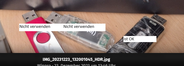

Die erstellten USB-Sticks kann man ja auch mal an anderer Hardware ausprobieren, um auszuschließen, dass sie defekt (Intenso!) sind. Mal dran gedacht?
Wenn die Löcher vom Mainboard nicht zu den Befestigungen im Gehäuse passen, sind entweder die Abstandhalter an den falschen Stellen angebracht oder das Board liegt nicht richtig drin. Die Positionen sind nämlich genormt.
Sind irgendwelche Schrauben nicht erreichbar, muss man das Mainboard halt ohne CPU-Kühler einbauen und den Kühler dann erst im Anschluss montieren. Je nach Größe/Form des CPU-Kühler geht es halt nicht immer mit bereits montiertem Kühler.
Ich kann da nicht viel erkennen, um welche Schraube geht's denn? Markierungen wären schön gewesen.
Draußen baumelt ein Kabel lose rum, drinnen auch welche.
Was ist denn an dem FP1-Jumper angeschlossen, nur der Power-Button?
War halt die Hoffnung, dass das Problem bei den Sticks oder der Installation lag.
Können wir jetzt aufhören über die Sticks und Rufus zu reden? Hat ja anscheinend nichts damit zu tun?
eYc schrieb:
Ich kann da nicht viel erkennen, um welche Schraube geht's denn?....
Wollte das wegen dem Loch nur mal erwähnen. Die Löcher passen ja, sind nur wenige, die übereinstimmen.
Am FP1 ist nur der Power btn, die anderen zwei sind die Power Leds.
Ja,... was genau wollt ihr den da sehen? Meiner Meinung ist da alles richtig drin. Die Kabel sind halt noch 3x Case Fan, 1x USB-C und 1xSata.

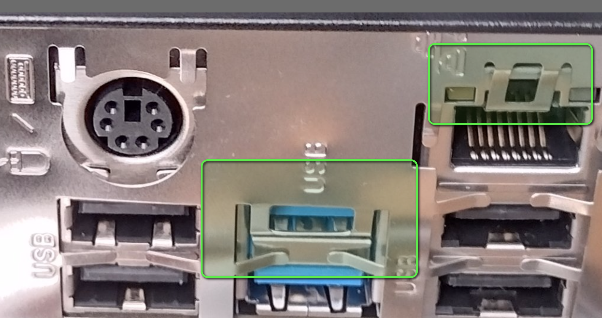

Hmmm dann schau mal genau hin
Bei der Netzwerkkkarte passt halt nachher das Kabel nicht. Bei dem USB Anschluss gehe ich von einem Kurzschluss aus.
Hinter den löschern befinden sich keine Abstandhalter, ok nicht weiter schlimm, erkläre uns, wie genau der nötige Abstand zischen Mainboard und Gehäuse realisiert wird.
Ich vermute, wenn die mangelhafte Montage beseitigt wird, sind die Fehler verschwunden.
Cu
redjack
Reaktionen: maxi_rodriges und mibbio
Nur um es klar zu sagen, die Blende gab es vorher nicht. Ich habe sie extra vor den Fotos eingebaut.
Okay, ich habe mal diesen ..Nippel zurückgebogen. Ist das korrekt? Sodass es über dem USb und LAN Port ist.
Ich habe das Be Quiet DX500 mit vorinstallierten Abstandshaltern.... so wird der Abstand realisiert...
Nur ist eben nicht hinter jedem Loch ein Abstandshalter vorhanden. Insgesamt sind es bei uATX eben drei.
Ach,... und jetzt, nachdem ich DIe Nippel umgebogen habe bekomme ich kein Bild mehr. HDMI wird am Monitor noch erkannt aber es wird nichts angezeigt. Keine Ahnung ob das die Grafik ist oder das BIOS nichts anzeigt.
Noch eine Idee? Sonst baue ich alles aus und probiere es auf Karton.

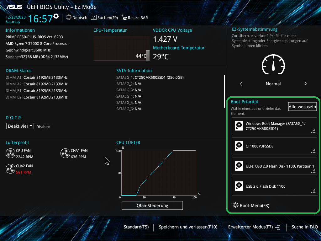

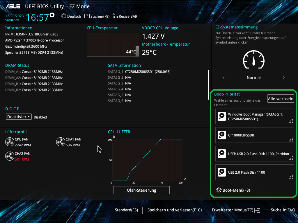

Zeig mal einen Screenshot der Bioseinstellungen, was alles an HDD / SSD / USB zu sehen ist.
ICh seh jetzt gar nichts mehr. Und ich habe ja schon geschrieben, dass gar nichts angezeigt wird. Auch nicht meine Mäuse.
Wenn man sich mal die Anleitung vom Gehäuse anschaut........ähhh Nein. Hinter jedes Loch vom Mainboard gehört ein Abstandhalter, macht nix ist aber so.
Ist dein Rechner, du kannst den so "mangelhaft" zusammenbauen wie du möchtest. Fakt ist, so biete ich keine Fehlersuche bzw. Hilfe an.
Ich wünsche viel Erfolg bei der Fehlersuche.
Cu
redjack
Reaktionen: Ponderosa

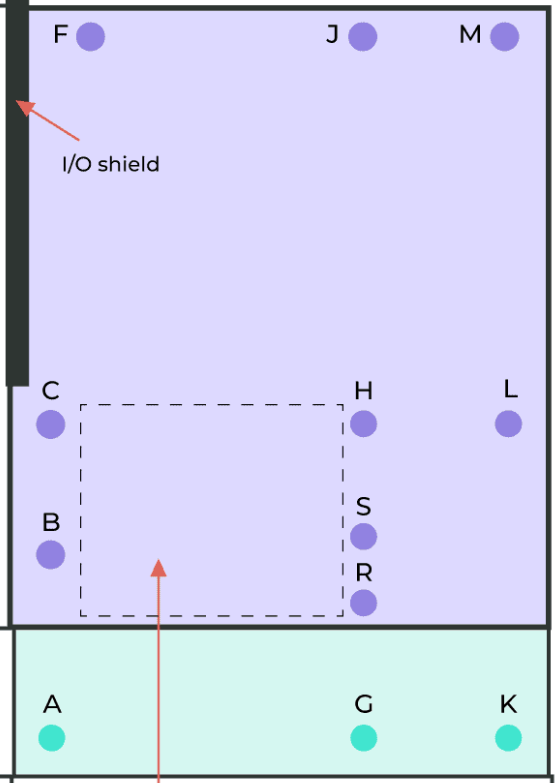

Bei Gehäusen sind die Abstandhalter meist für ATX-Mainboards vormontiert, also 3 der Abstandhalter zu weit unten für µATX.
Die oberen 6 (C, H, L, F, J, M) sind bei ATX und µATX identisch und du kannst da Board vermutlich nicht an den Löchern bei B, S und R verschrauben, weil ATX dort keine braucht.
Du musst also für dein µATX Board einfach nur die Abstandhalter von A, G und K rausnehmen und bei B, S und R reinschrauben. Das Gehäuse sollte an den Stellen auch Gewinde für die Abstandhalter haben. Dann ist bei deinem Mainboard auch unter jedem Loch ein Abstandhalter, wo du das Board festschrauben kannst.
Ob's an Schrauben und Abstandshaltern liegt, sei mal dahingestellt. Aber es gibt noch so viel (anderes), was man tun, ausprobieren und beantworten könnte. Das mit den Laschen sieht jedenfalls sehr nach danach aus, dass bei der Montage an Sorgfalt gespart wurde, und/oder etwas Erfahrung fehlt.
Ich würde daher auch raten, bau' alles auseinander, und setze es sorgfältig nochmal neu zusammen. Ein Schritt nach dem anderen, nicht zuviel gleichzeitig!

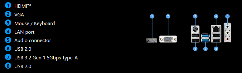

Alle Ports ausprobiert? 2 Paar USB 2.0 Ports, und ein Paar USB 3.2 (blau) hast du hinten.
