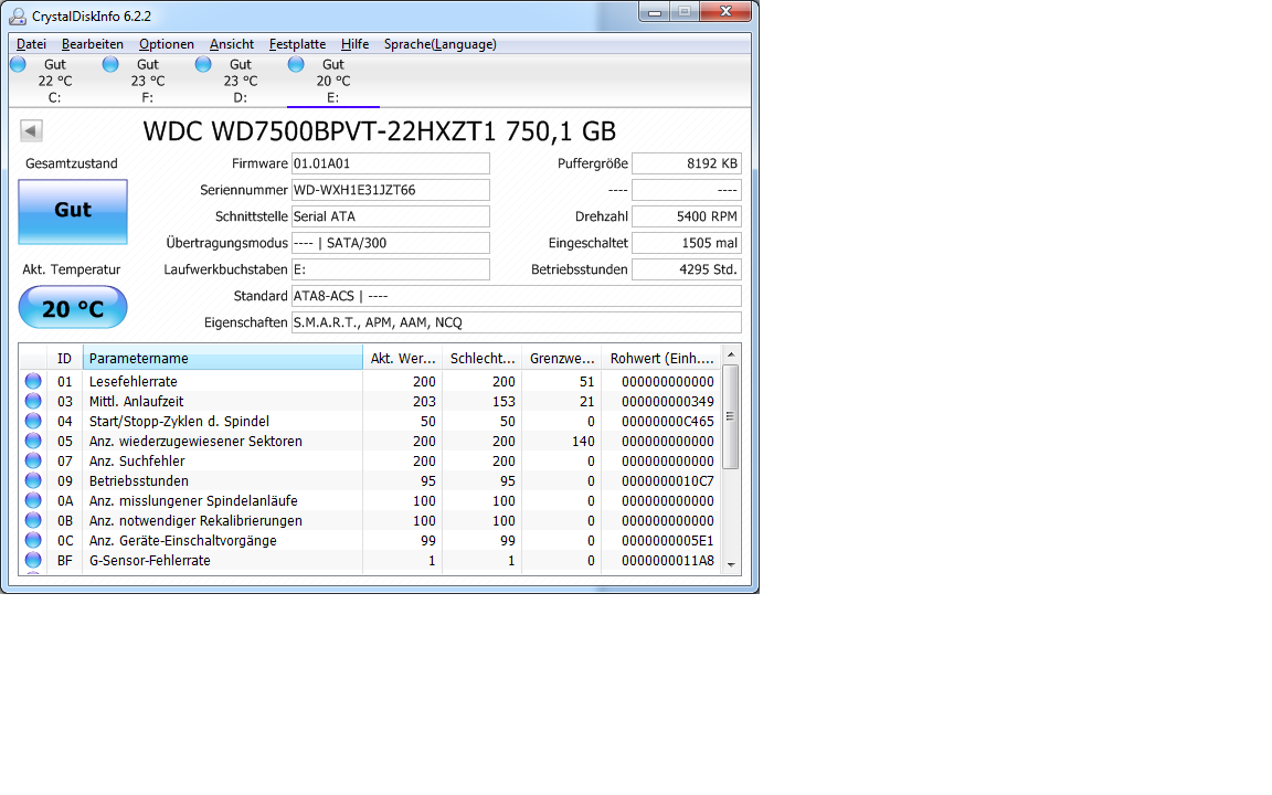

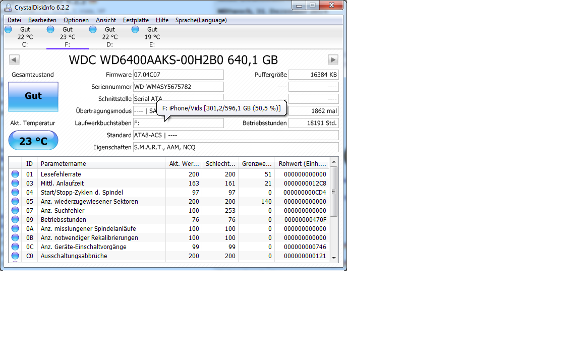

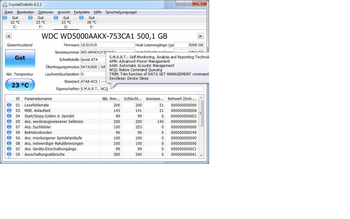

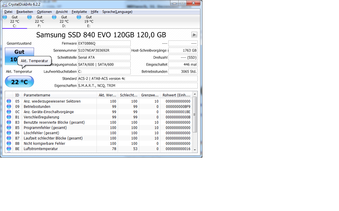

Hier die CrystalDisk BilderMit den 1600mhz läuft er jetzt schon mal ca 40min keine Ahnung warum aber ist so ^^
