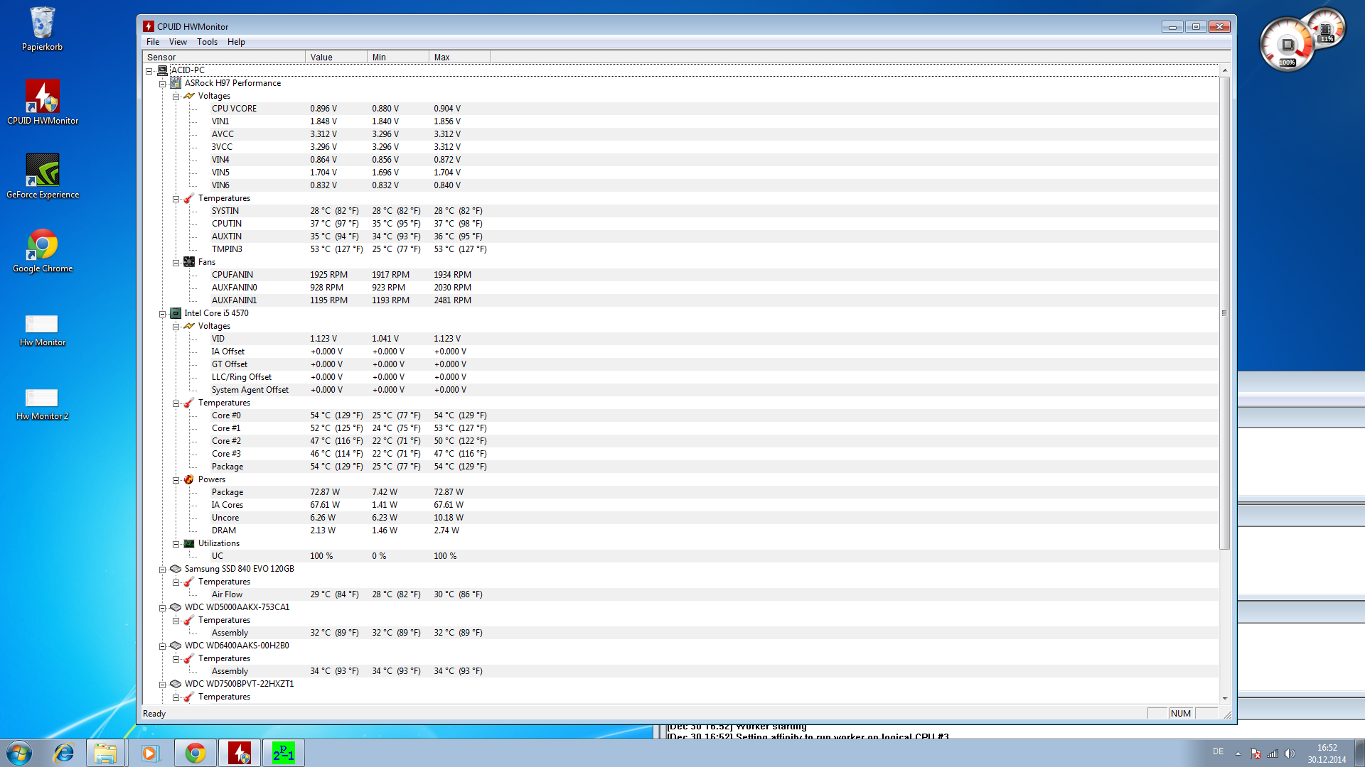

Hi.Das hört sich nach Kurzschluss oder Temp. Problemen an.Sind alle Abstandshalter im Gehäuse richtig verbaut?Lade mal Hwmonitor runter und poste mal Bilder davon.

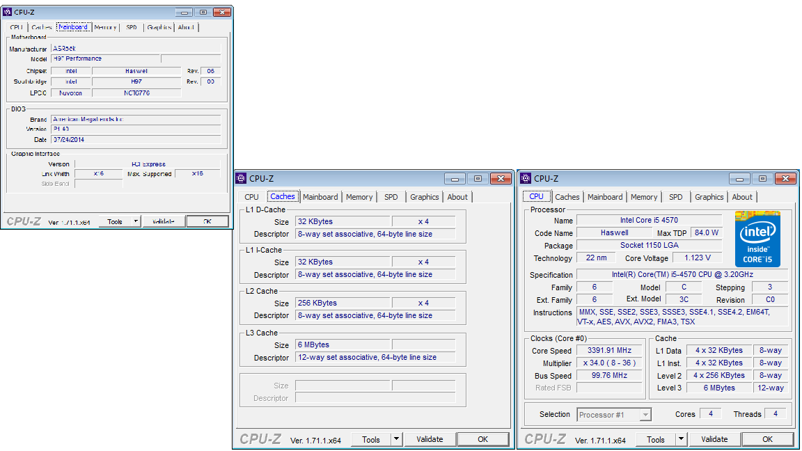

Zeig uns Bilder von CPUz - alle Reiter...

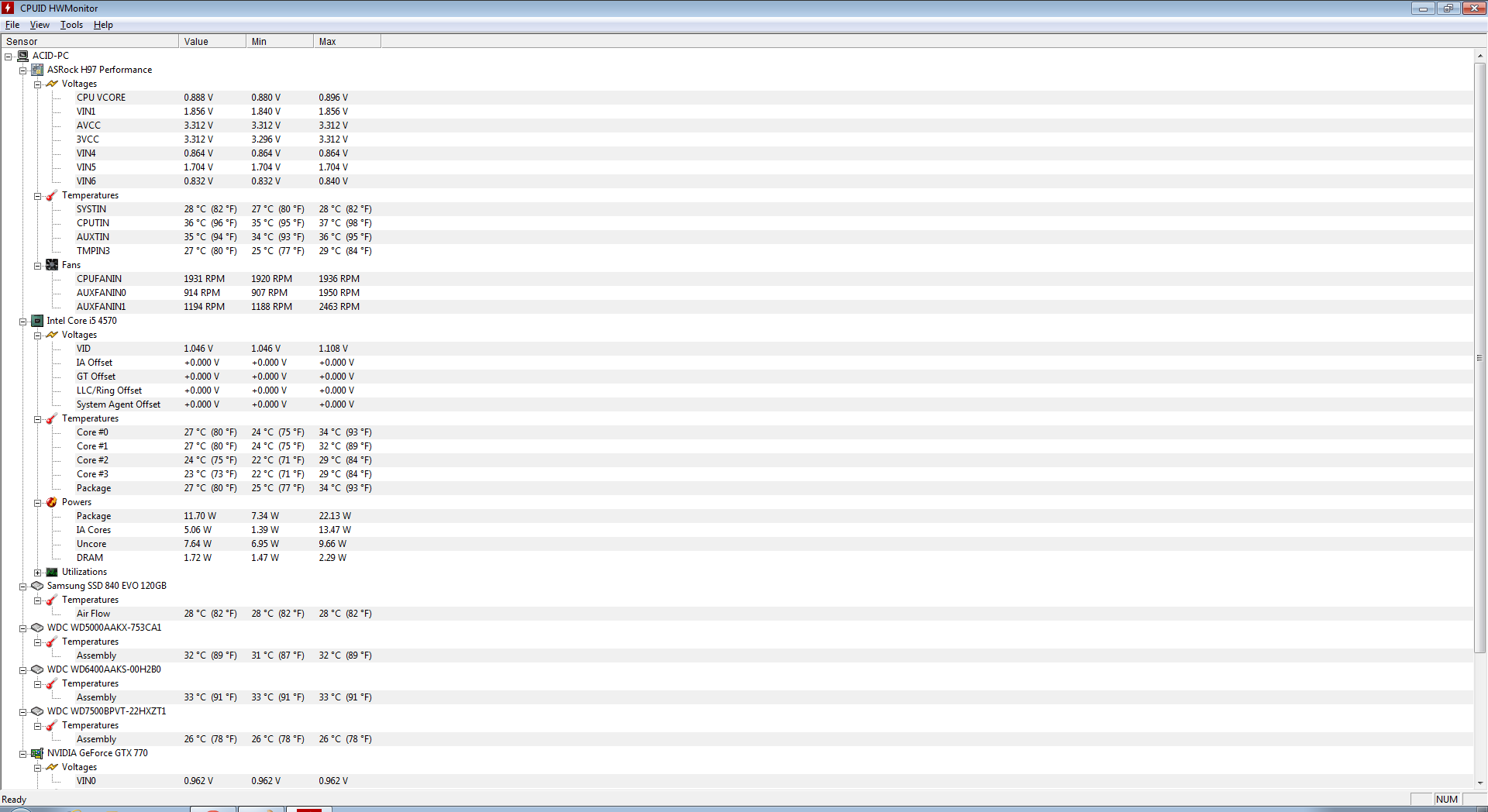

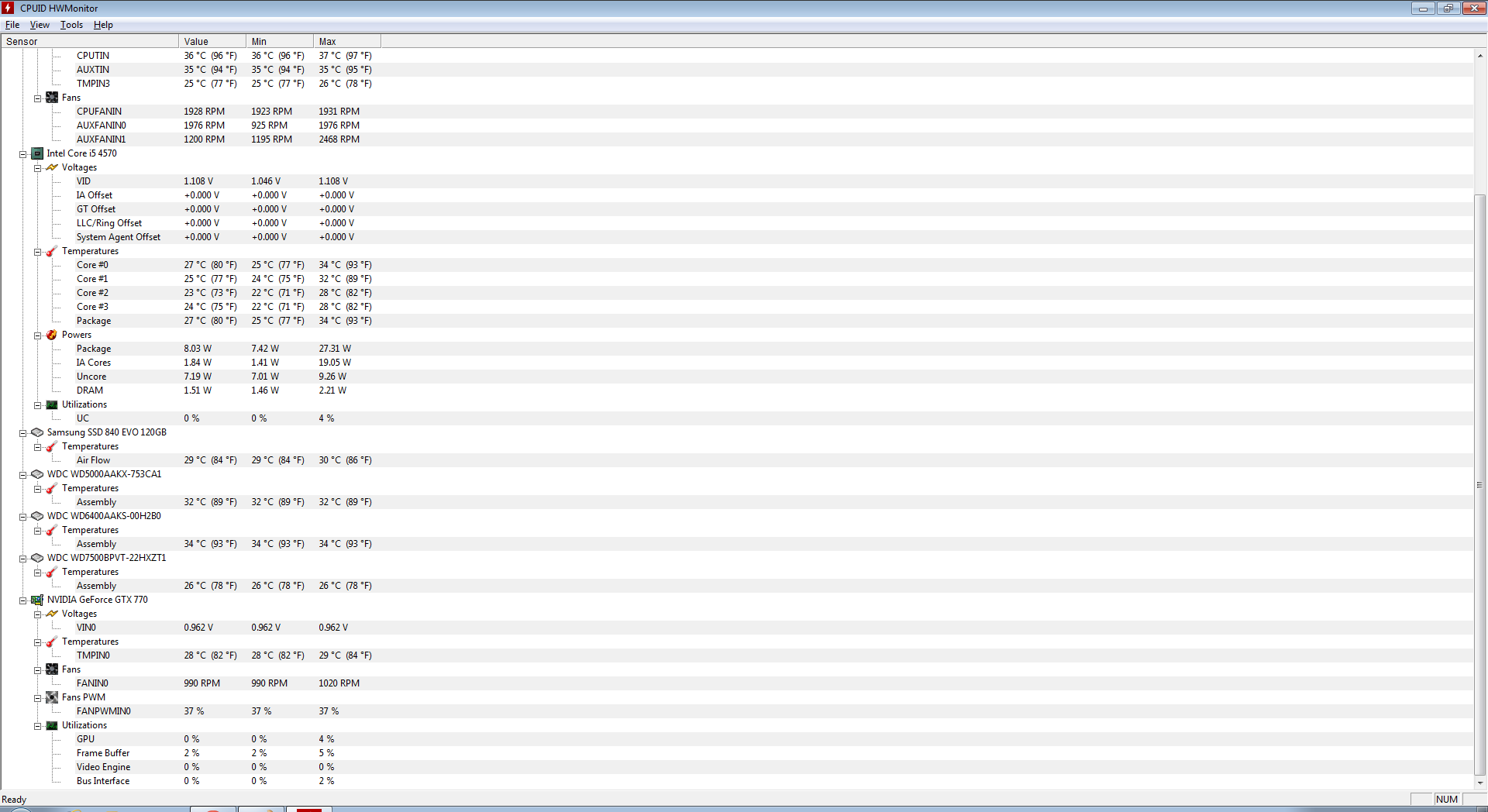

So hier erstmal das Bild von Hwmonitor: Hw Monitor 2.pngHw Monitor 2.png
unter last die tembs bitte

Danke :-) CPUz Bilder kommen gleich.

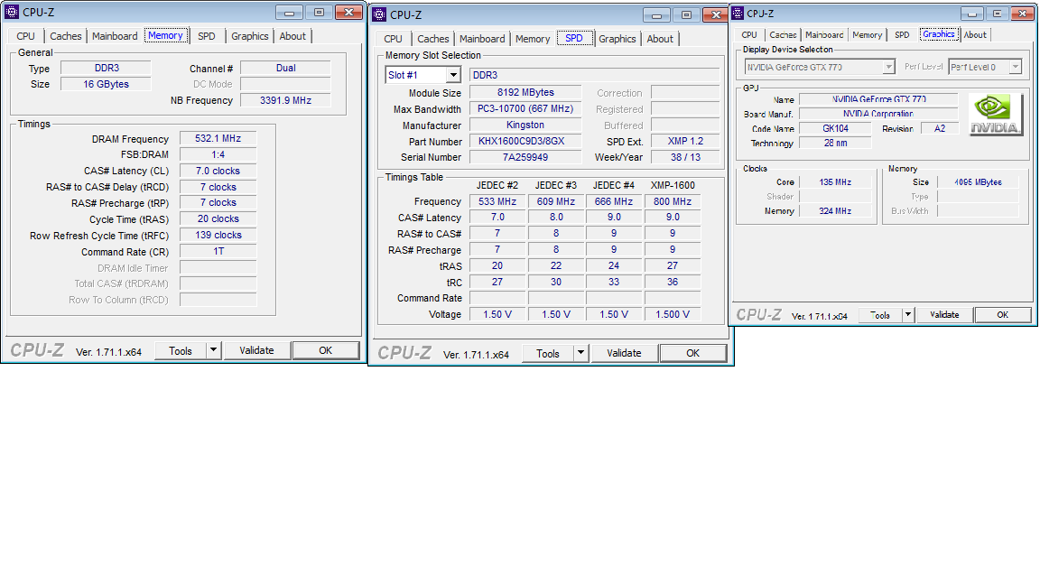

Hier die Cpuz Bilder: cpuz 1.pngcpu z 2.png Naja ich weiß ja nicht eben ist er mir im Bios ausgegangen wo er ja nicht wirklich warm werden kann ...
