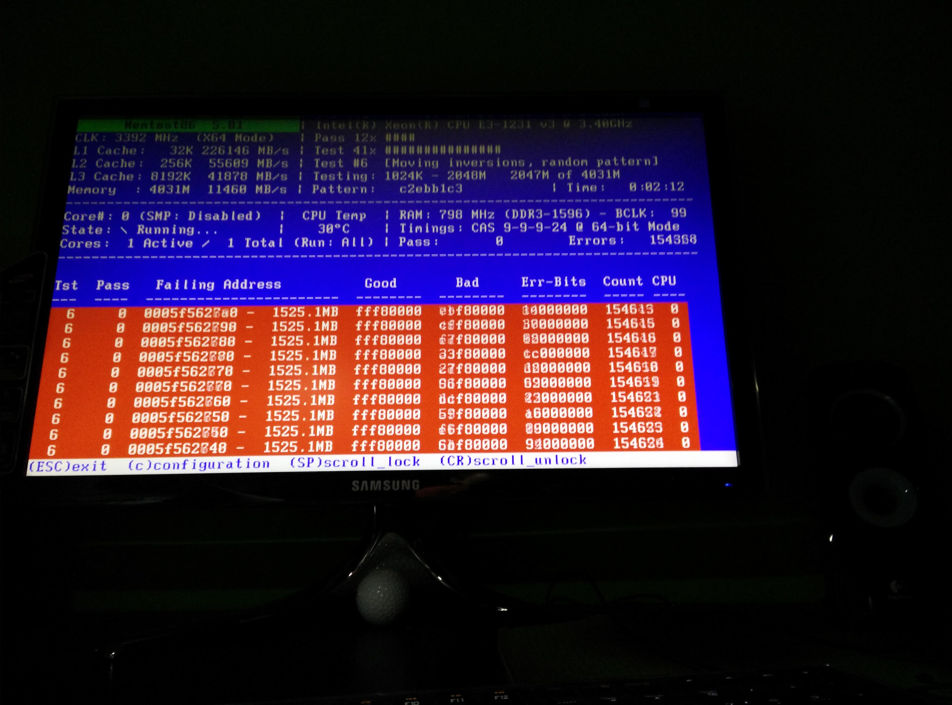

IMG_20141202_165957.jpg und ob der RAM fehler hat siehst du dann so.. :-) (wird dann so angezeigt

Okay ja dann steht schonmal fest das der pc nach genau 30min einfach ausgeht auf die Sekunde ... Eben war ich bei 97% und genau bei 30min ging er wieder aus ... Und ja ist genau der gleiche Test ... :o was kann das denn jetzt sein ? :o

und hat der RAM fehler? deswegen ja der test

Es drehen sich alle Lüfter ich hab die wakü jetzt runter und den Boxed kühler drauf werde jetzt den Test mit dem 2. Riegel noch durchlaufen lassen und gucken was passiert.
Der erste Riegel hatte keine Fehler.

Also der RAM ist okay. Die Abstandhalter hab ich rausgehauen war wirklich einer an der falschen Stelle ^^ allerdings ist das Problem immernoch da .. In der Ereignisanzeige steht auch nix wirklich informatives einfach nur das das System nicht ordnungsgemäß heruntergefahren wurde :-(( ich weiß echt nichtmehr weiter ...
