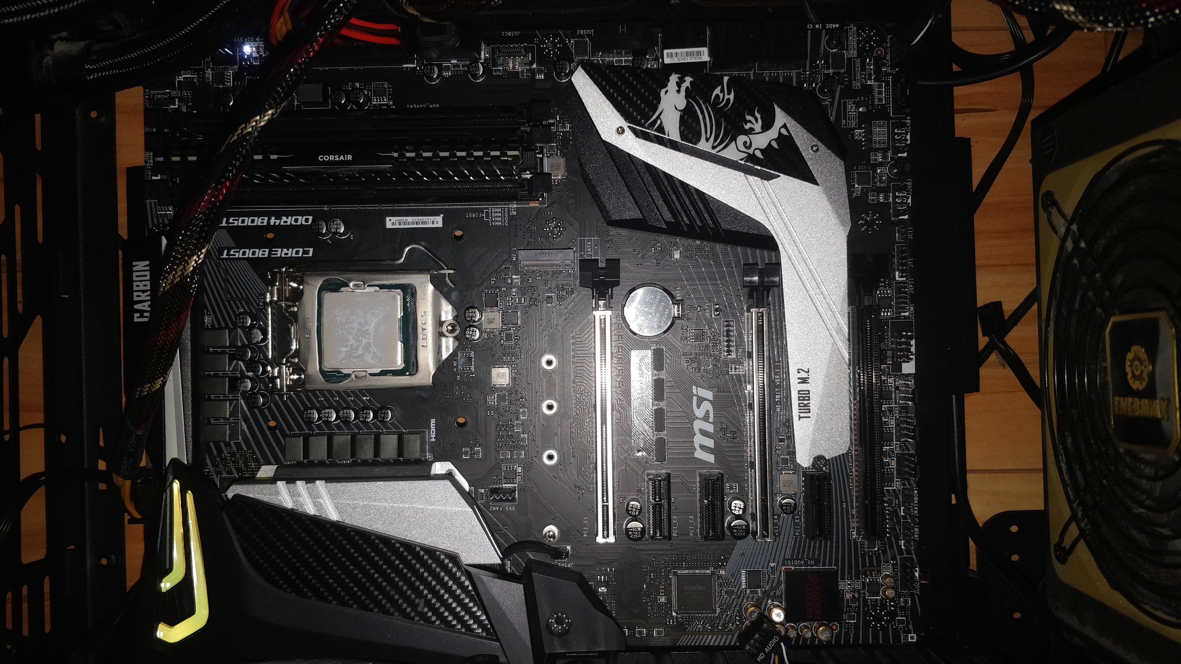

Habe mir das Mainboard MSI MPG Z390 Gaming Pro Carbon mit einem i9 9900K geholt. Hab alles angeschlossen und nun leuchtet bei den Fehler LEDS die CPU Led ... Ist die CPU direkt defekt oder hab ich was flasch gemacht ?!
Bin komplett am verzweifeln. Hab auch leider keine andere passende CPU zum testen
Auf dem Bild ist nur das nötigeste angeschlossen und der CPU Fehler ist trotzdem da.

Ausgehend von deinen Bild, ohne CPU-Lüfter schaltet das Board sofort wieder aus.
Nicht immer wird der Input am Monitor erkannt,da muss dann manuell auf HDMI,DFI oder DP
am Monitor eingestellt werden.
Wenn es geht mach bitte nochmal ein gutes Bild von der jetzt nicht sichtbaren linken Seite des Mainboards
(links aus gesehen der Ram Riegel und der CPU)
Und lade das mal hoch.

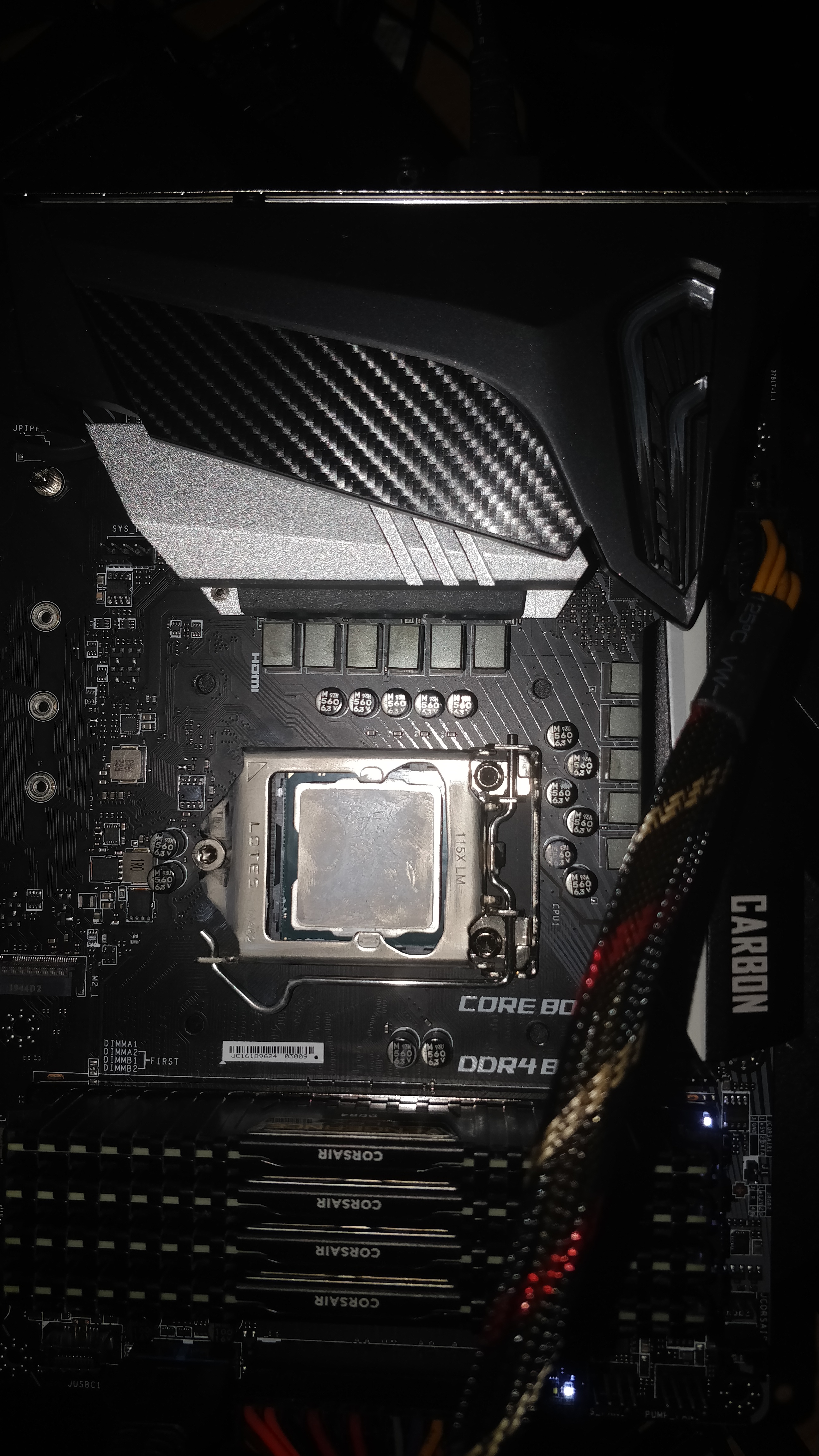

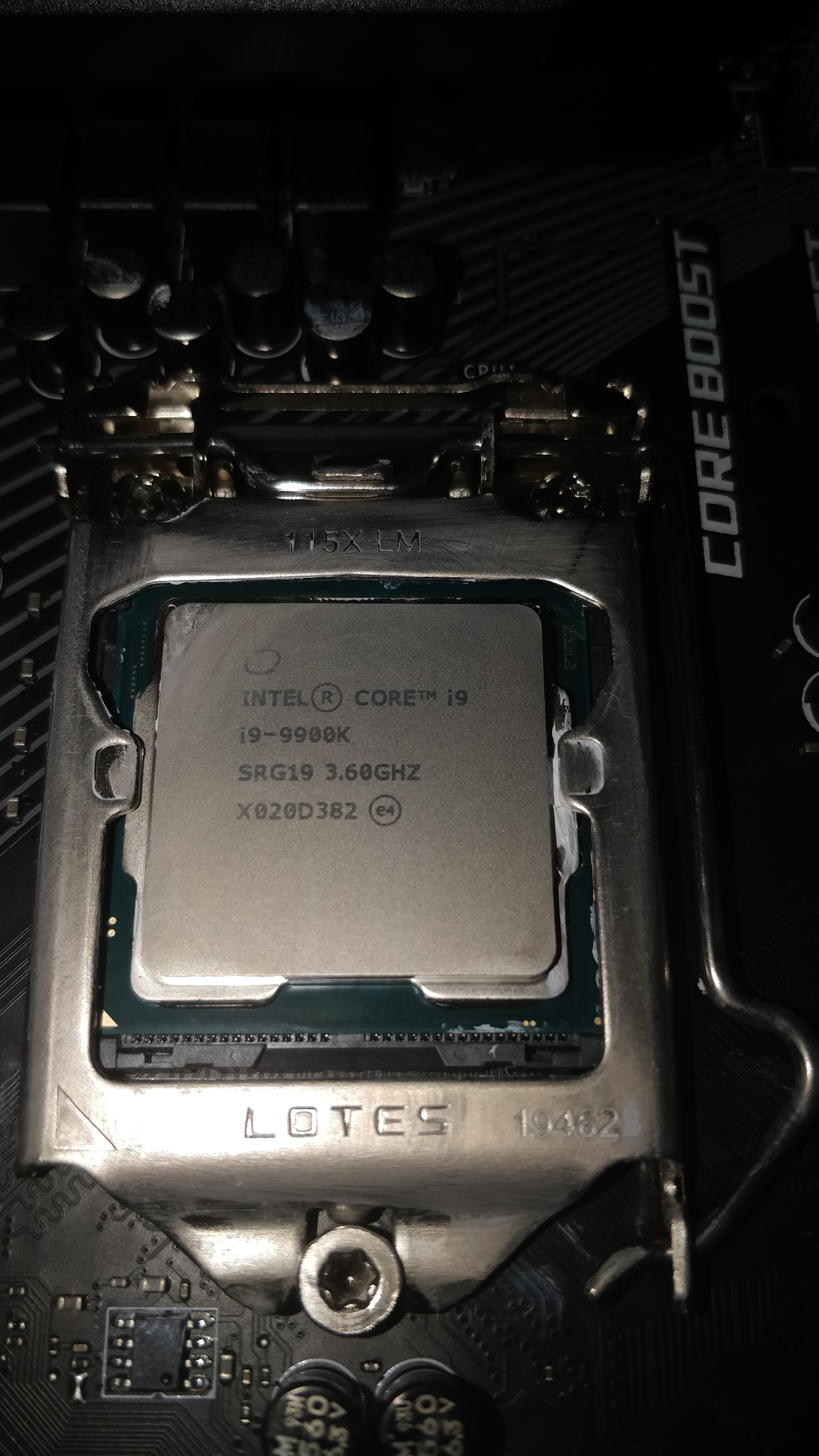

Und es wäre noch relevant was auf der Cpu draufsteht wenn es eine neuere Version der Cpu ist könnte Psy187 durchaus recht haben.

hast du den CPU Kühler schon die ganze Zeit nicht installiert? Oder wieder demontiert zwecks Fehlersuche?

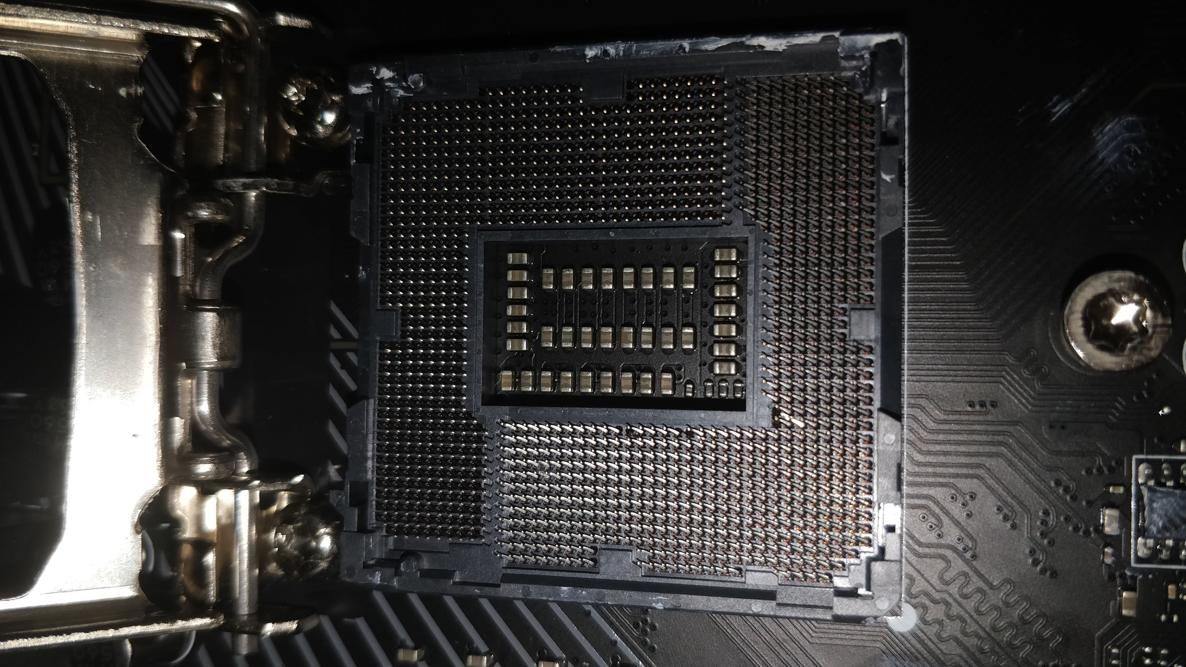

Bau erstmal die CPU wieder aus und guck dir den Sockel genau an.Nicht das dort iwelche Pins verbogen sind, hatte ich schon zu genüge bei neuen Boards!
Ach und gibt es eine vernünftige Lichquelle in dem Raum in dem du dich befindest? Man erkennt genau NIX auf deinen "FOTOS"!
Ja nur zwecks Fehlersuche hab sonst ne Wasserkühlung Corsair h100iv2
Laut Handbuch heißt der Fehler, unbekannte CPU oder defekte. Also war bringt die Fehlersuche beim RAM?
