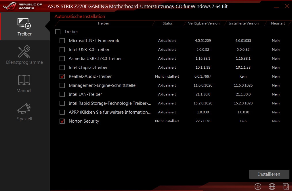

Lege ich die CD des Mainboards ein, wird alles installiert bis auf die RealTek Audio-Treiber.
Der Download bricht nicht ab und es kommt auch keine Fehlermeldung.
Auch nach wiederholten Malen werden die Treiber einfach nicht geladen.

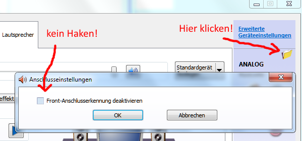

Ich gehe mal davon aus, dass Dein Kopfhörer an irgendweinem anderen Gerät funktioniert ? Hast Du denn auch schon mal Lautsprecher eingestöpselt in die Lautsprecherbuchsen ?
Ansonsten bitte mal Folgendes prüfen:

Jap, nur der RealTek Treiber wird eben nicht installiert, wieso auch immer..
Wie komme ich da hin?

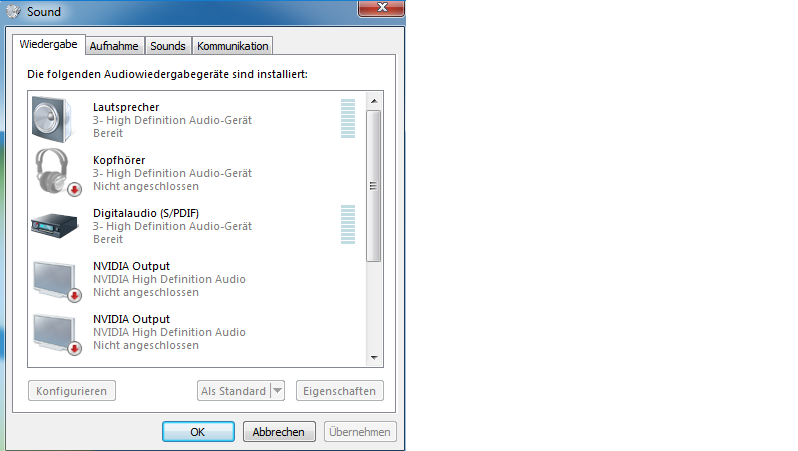

Richtig, das Headset funktioniert einwandfrei, bekommt Strom nur eben kommt kein Sound raus.
Mit dem Lautsprecher versuch ich sofort, wird aber aufs selbe hinauslaufen..
Bei Wiedergabe steht folgendes: Wiedergabe.png
