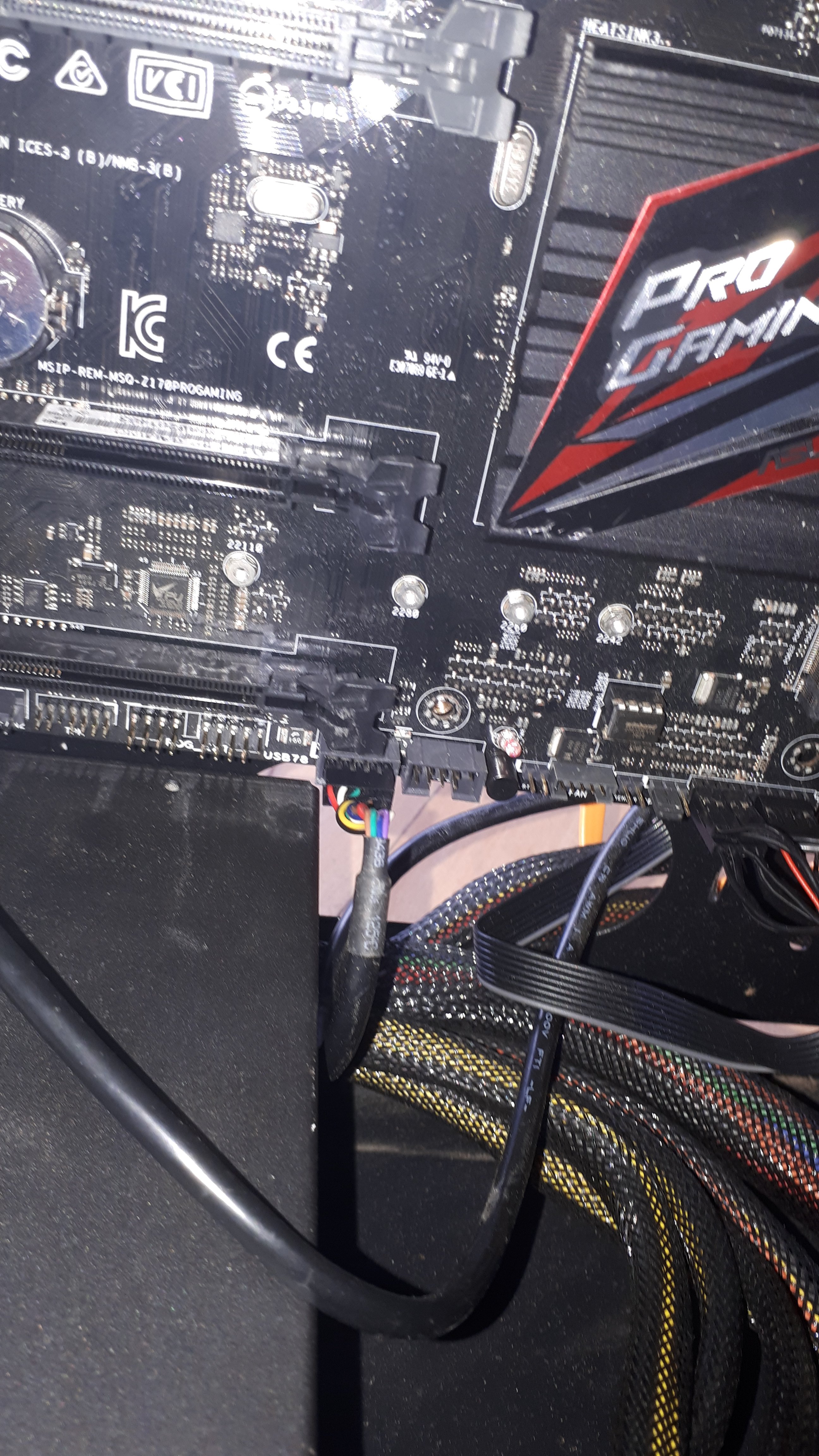

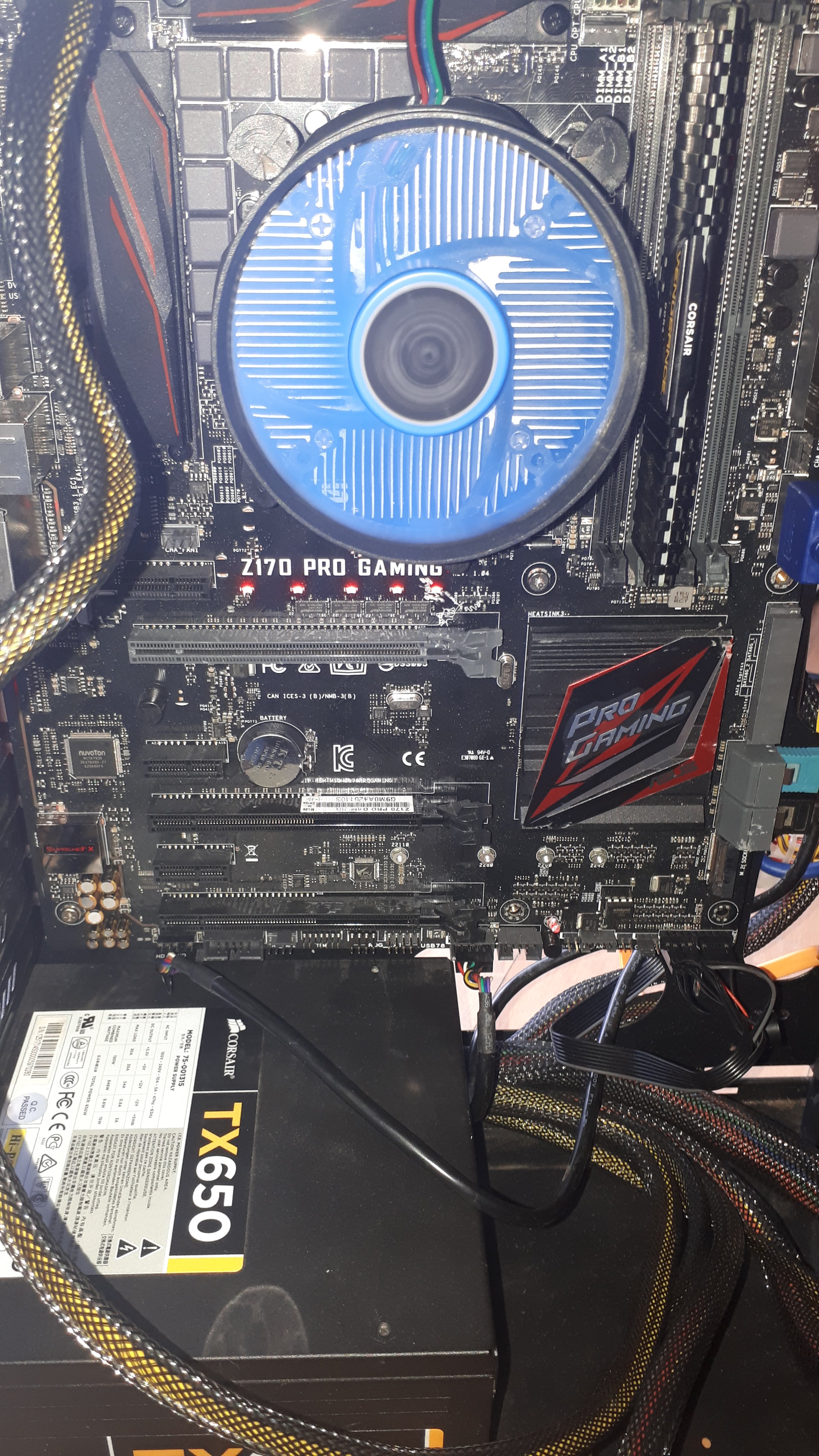

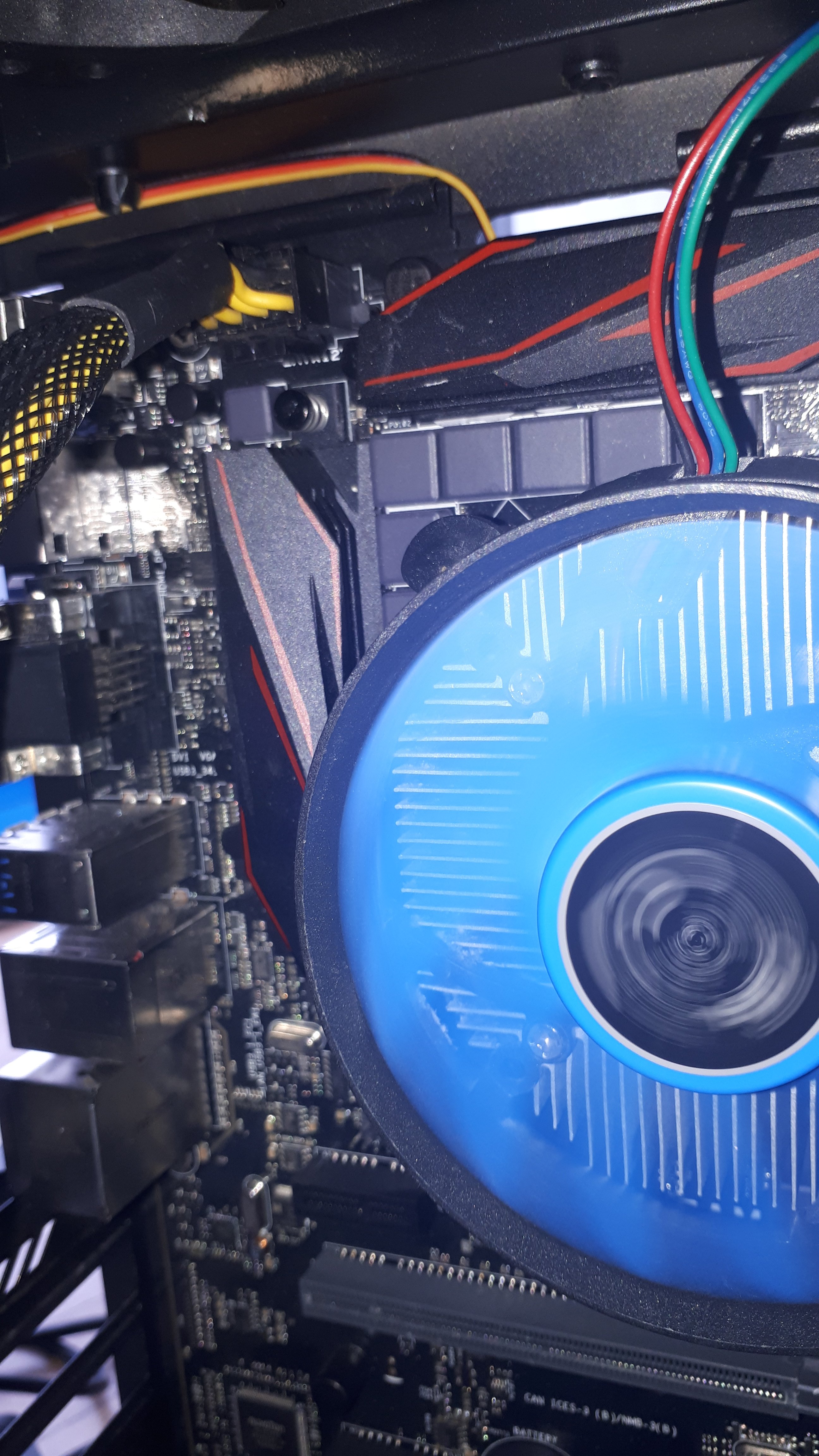

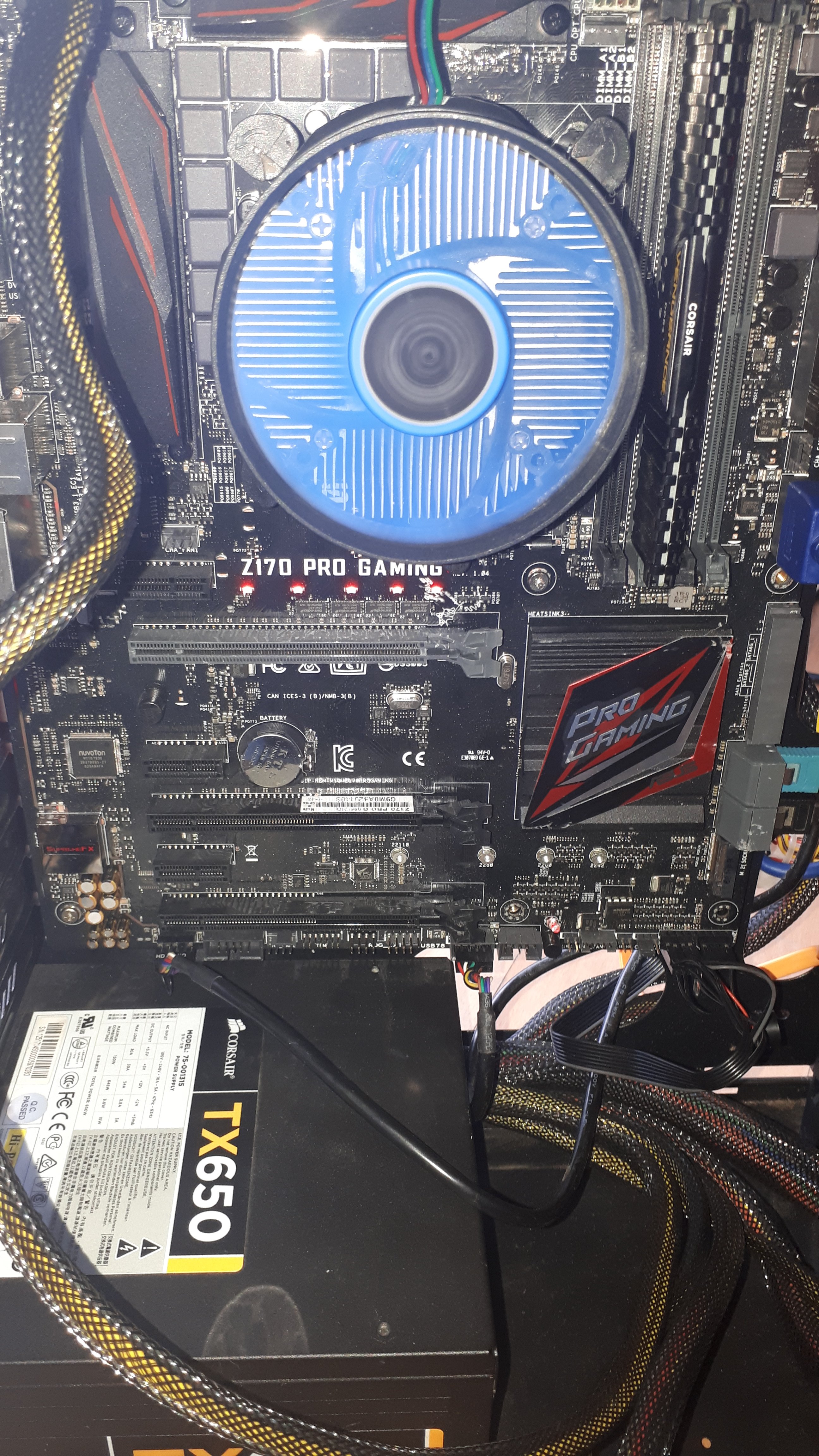

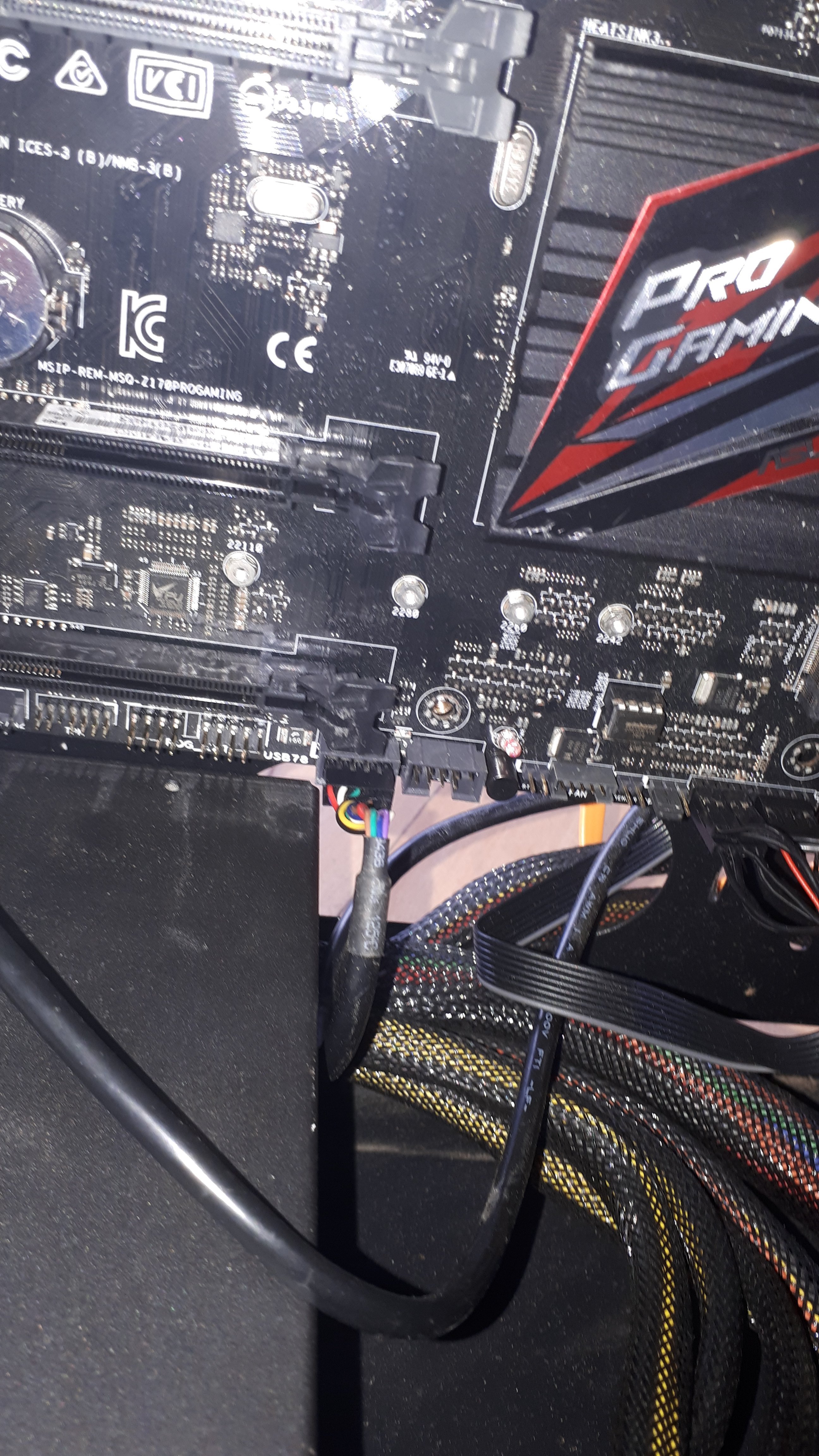

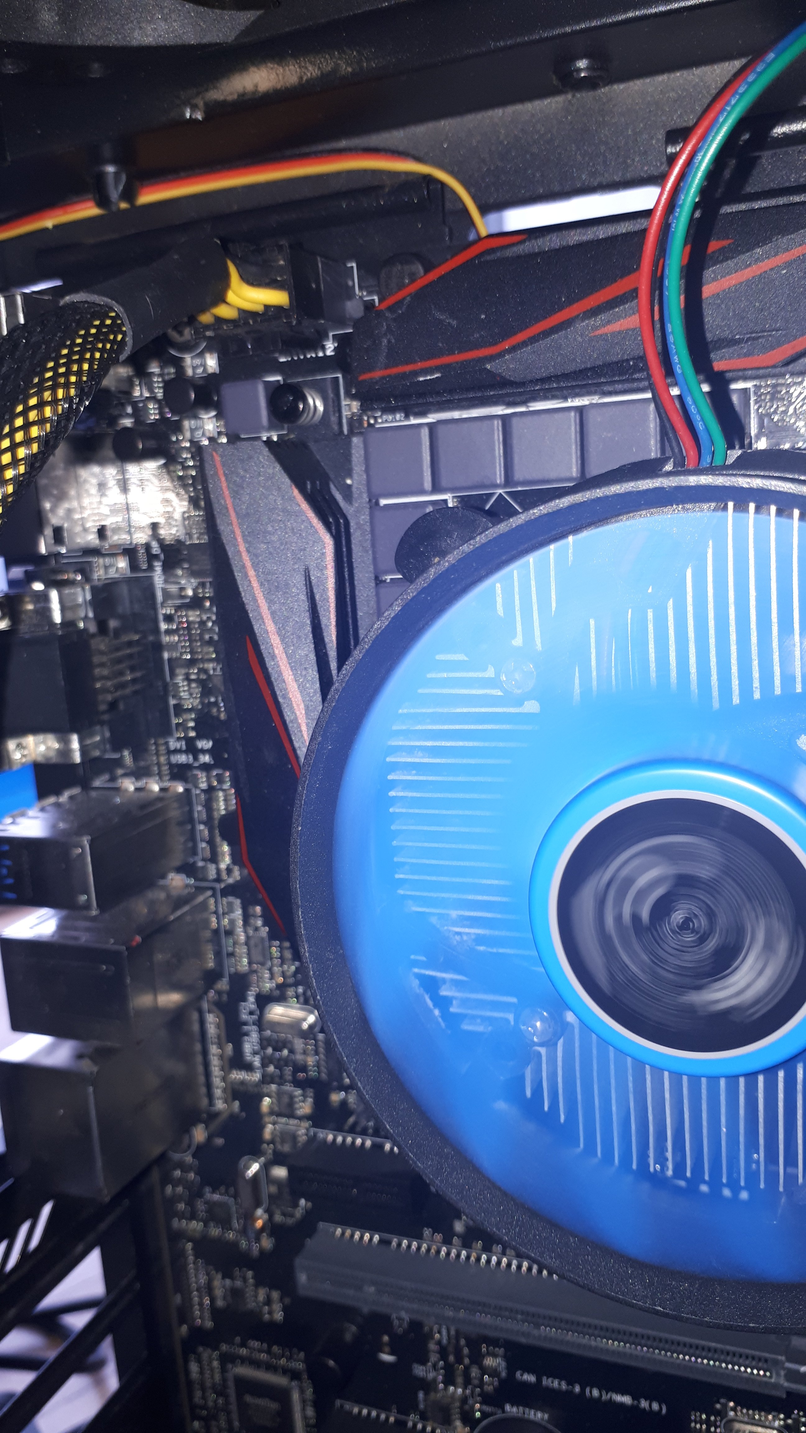

Mach doch Fotos vom Mainboard wie es gerade angeschlossen ist. Die Rückseitenansicht brauchen wir nicht nur das im Inneren des Gehäuses.

G-Red schrieb:Mach doch Fotos vom Mainboard wie es gerade angeschlossen ist. Die Rückseitenansicht brauchen wir nicht nur das im Inneren des Gehäuses.
Ich habe noch ein Video gemacht
