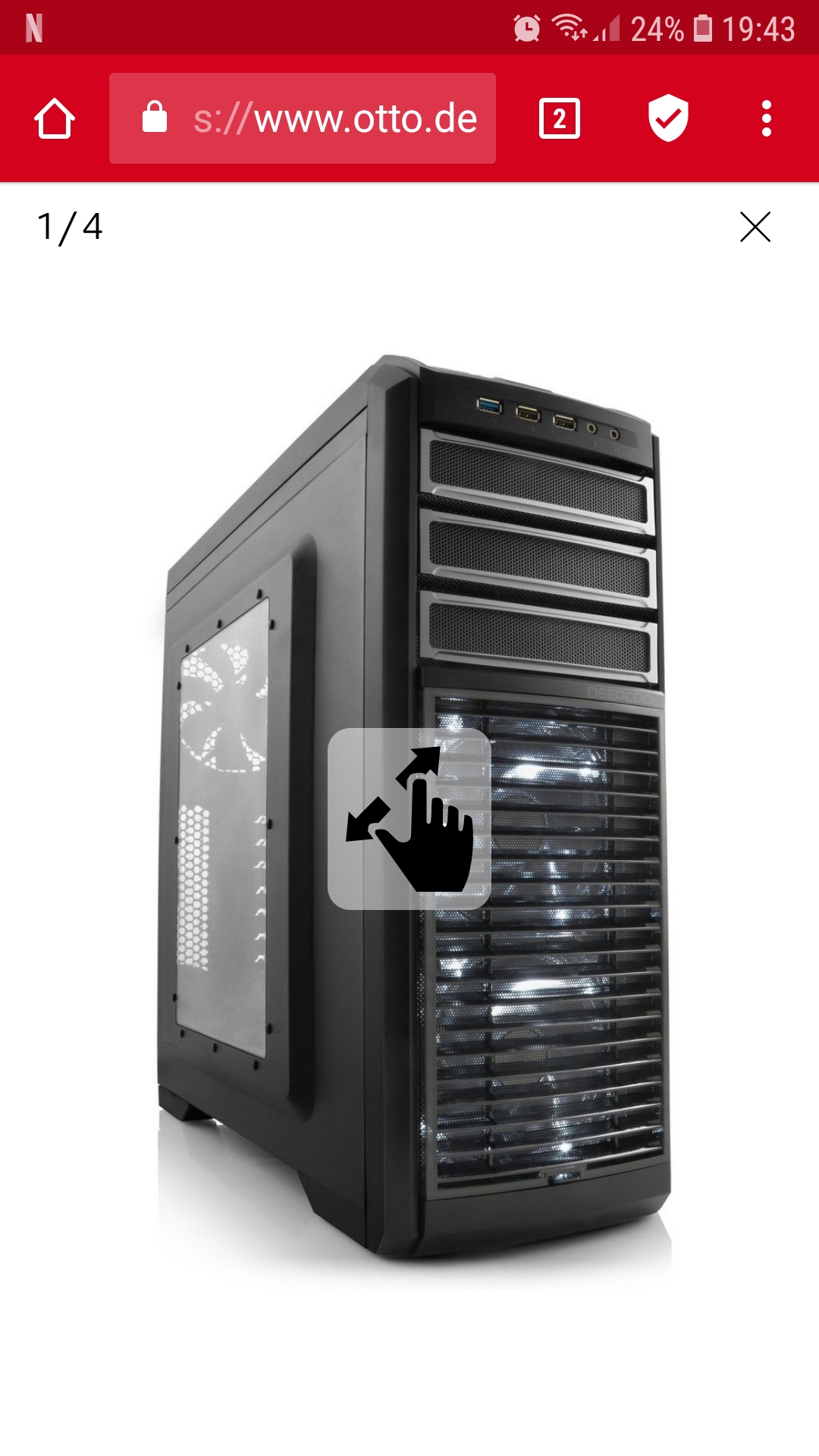

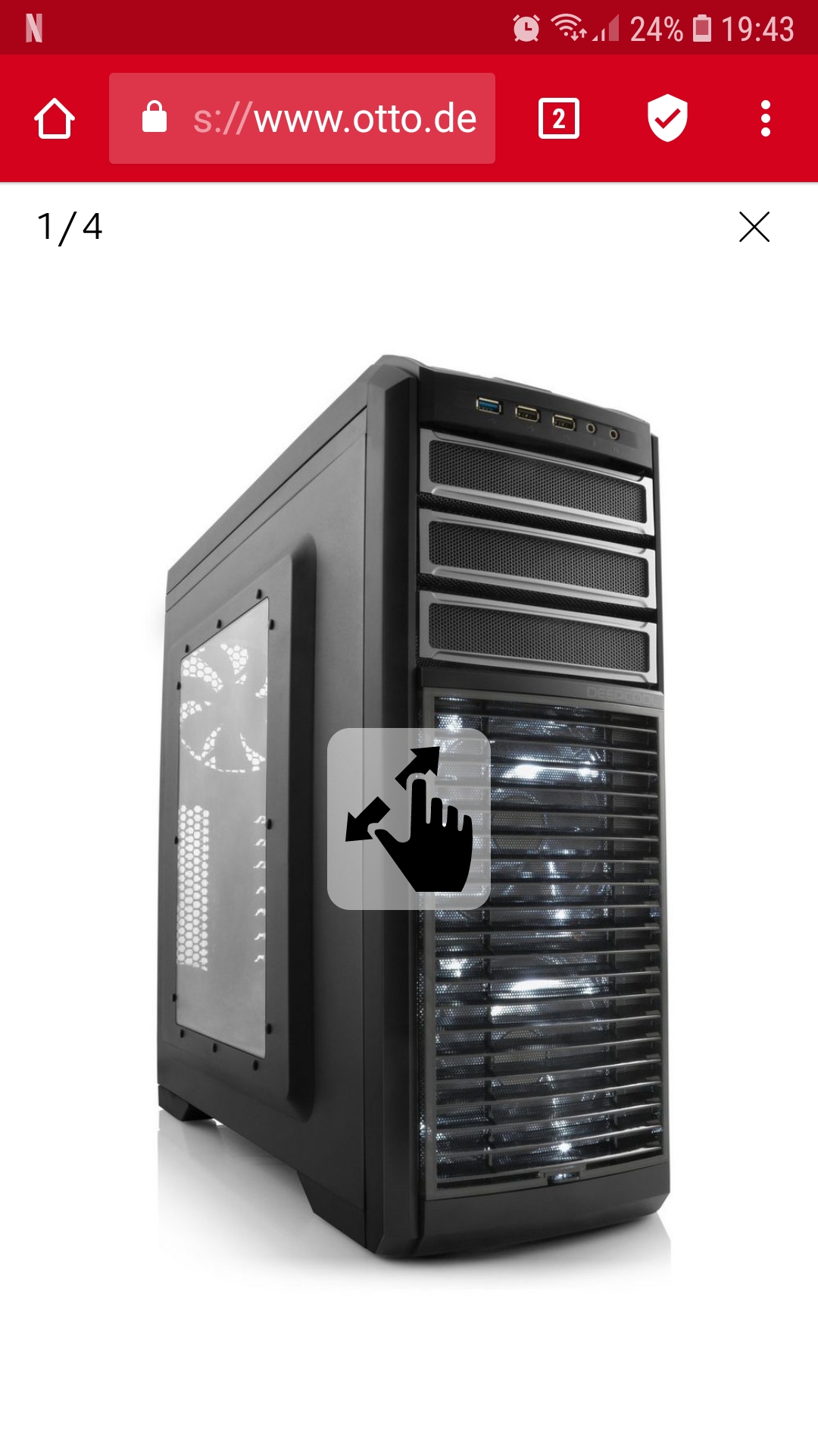

Ich suche ein geeigneten CPU Kühler fürs Übertakten
@lol4000:
schön dass du die graka, nicht aber das case nennst. da muss der kühler ja reinpassen.
Scythe Mugen 5 Rev.B, Thermalright Macho Rev.B/True Spirit 140 Power, Noctua NH-U14S etc.
Reaktionen: Areve
Sorry ein moment bitte Kendomen TI
Würde der auch gut sein für Übertakten CPU Kühler Arctic Freezer 13
Nein der ist kacke.
