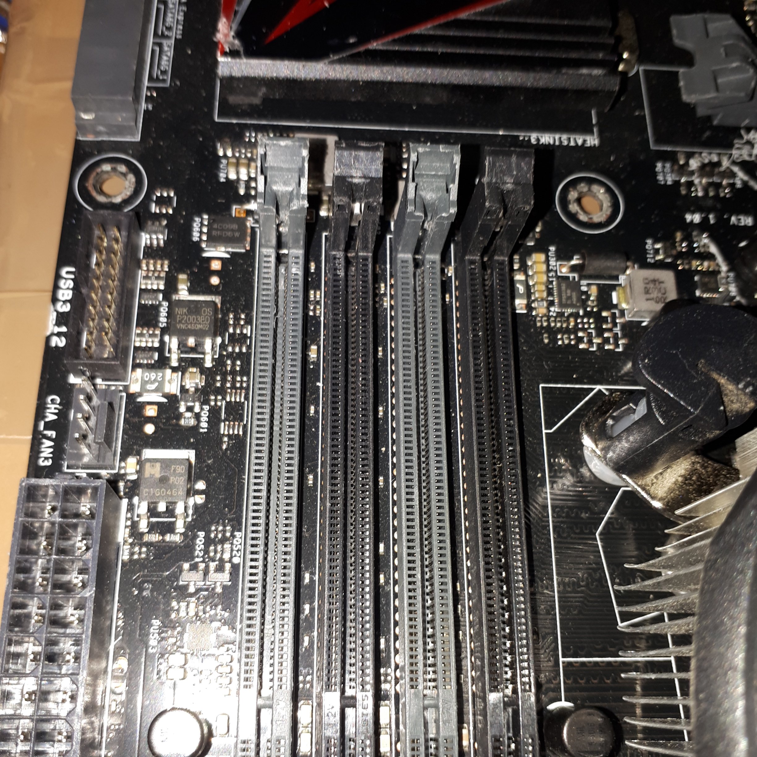

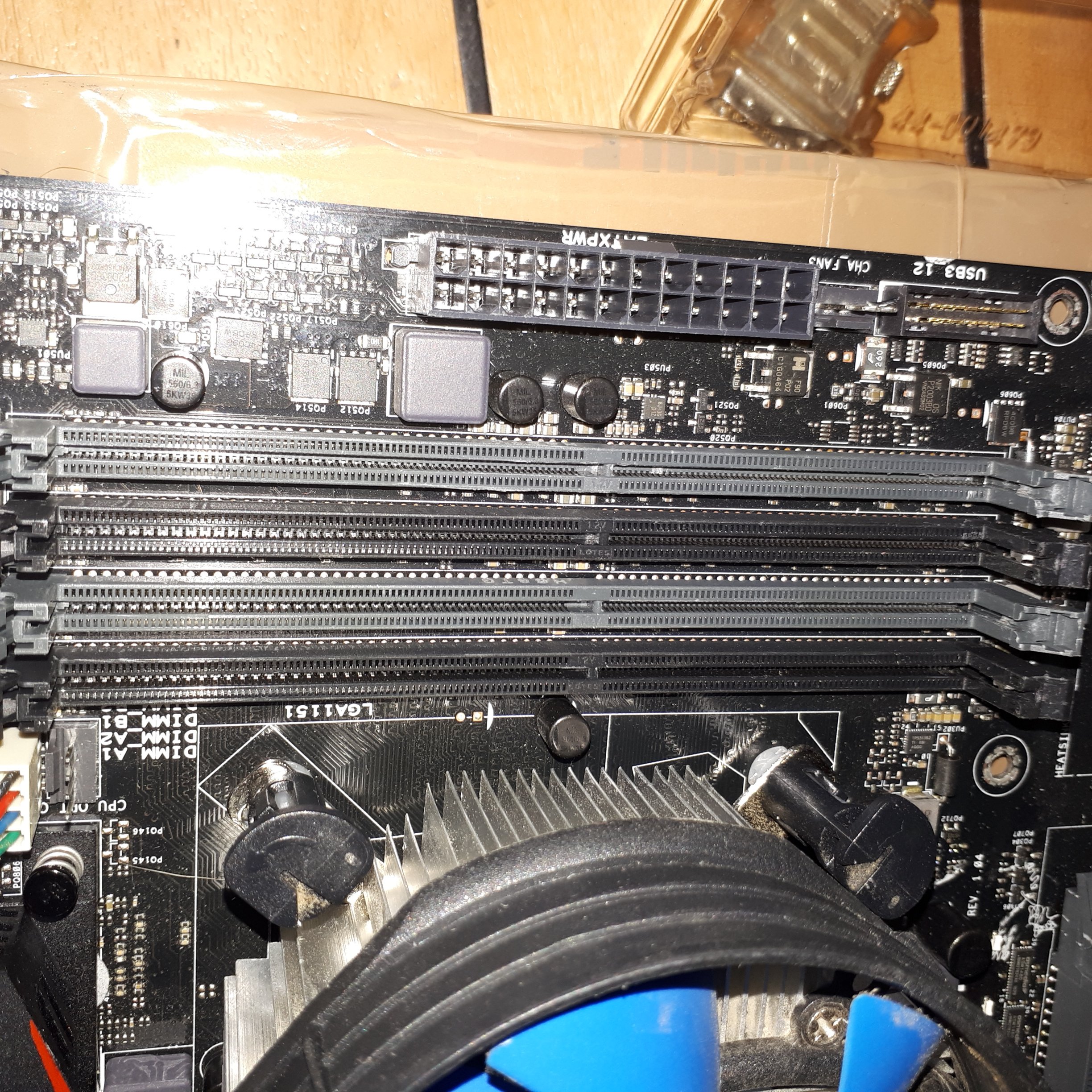

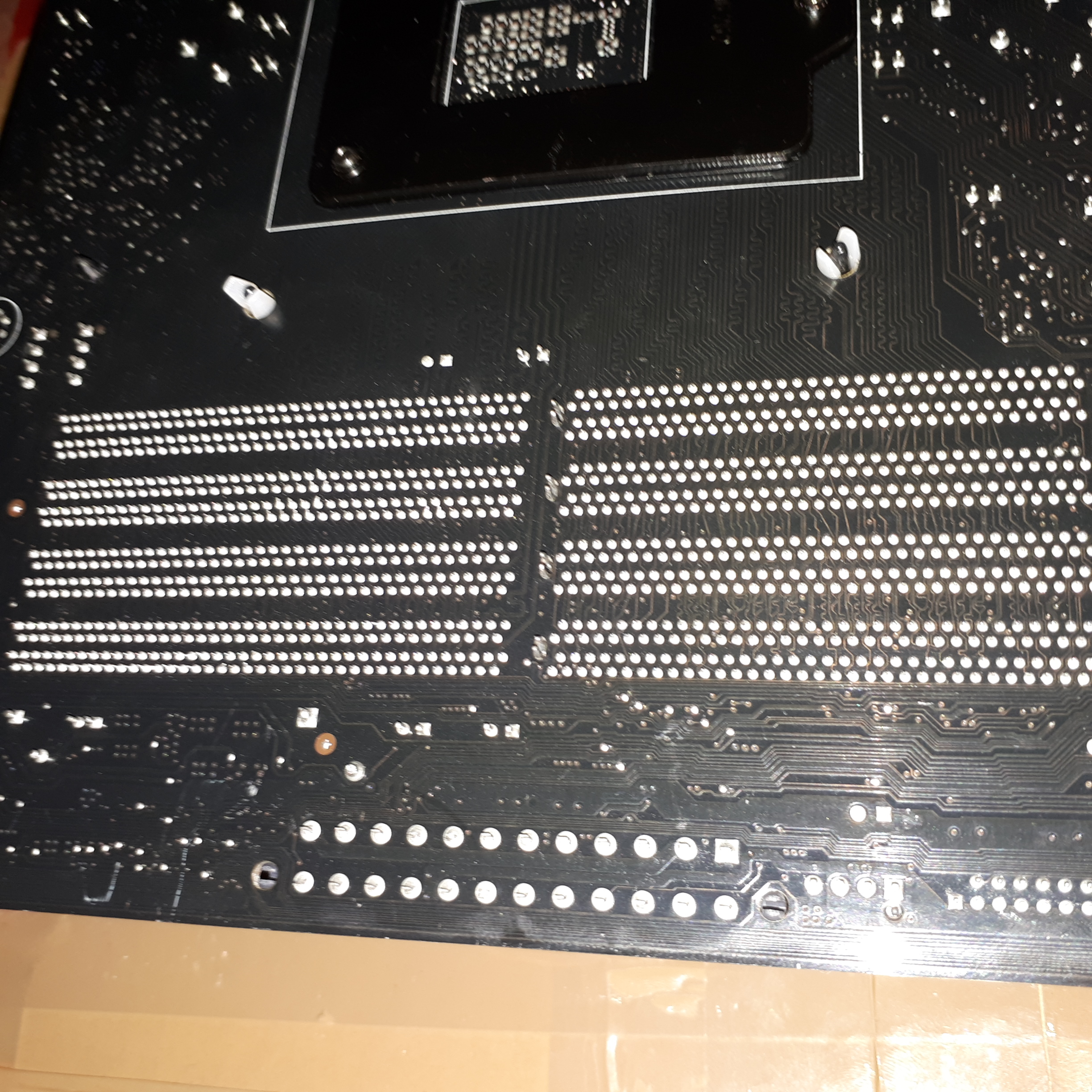

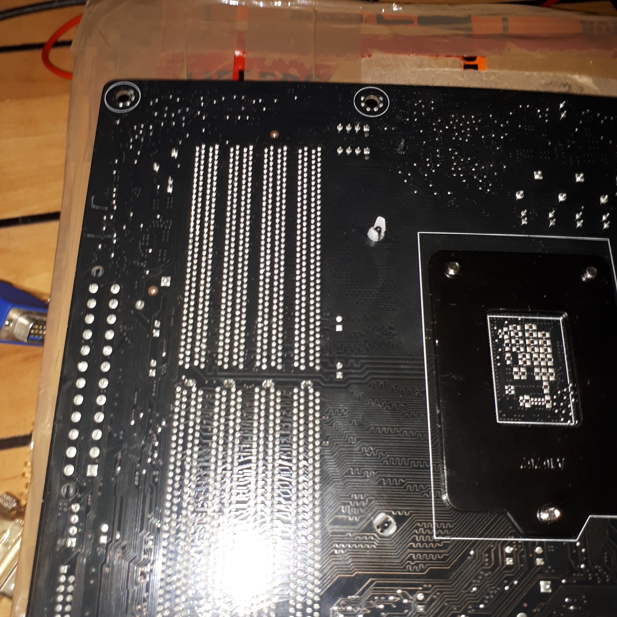

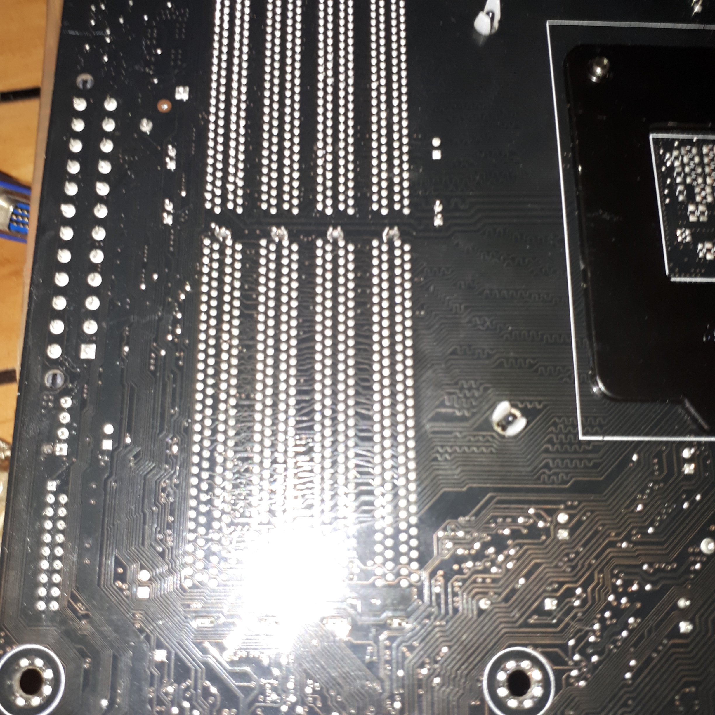

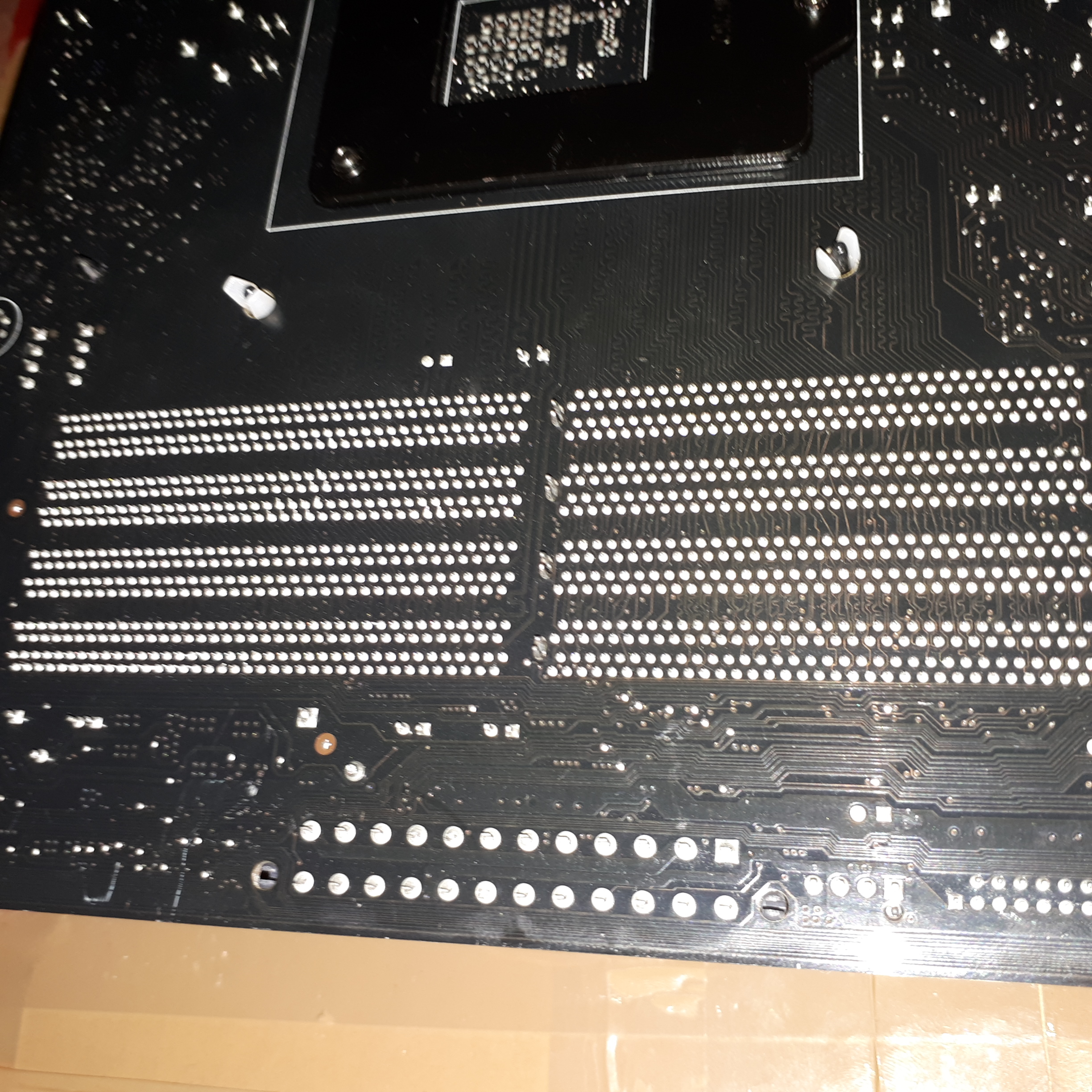

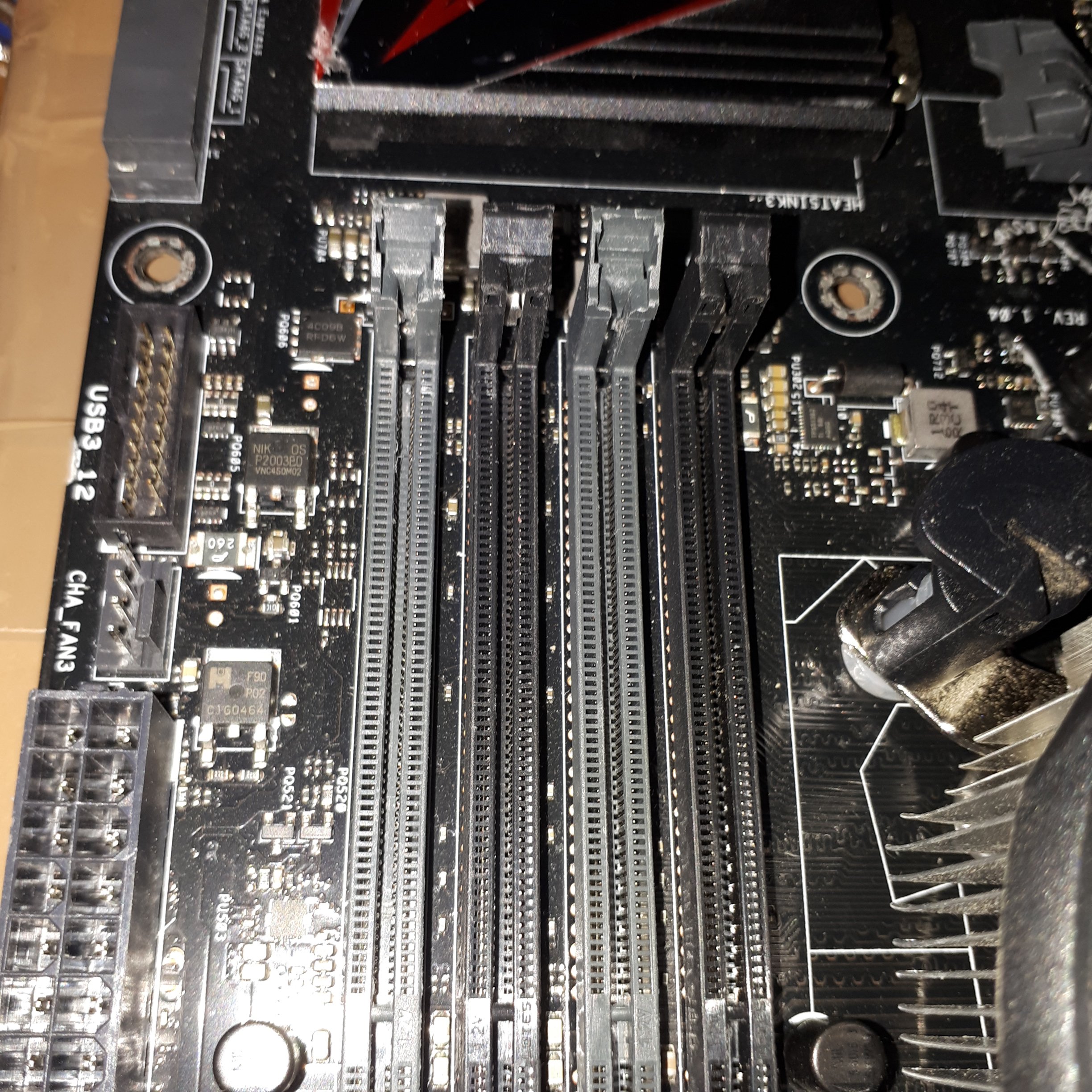

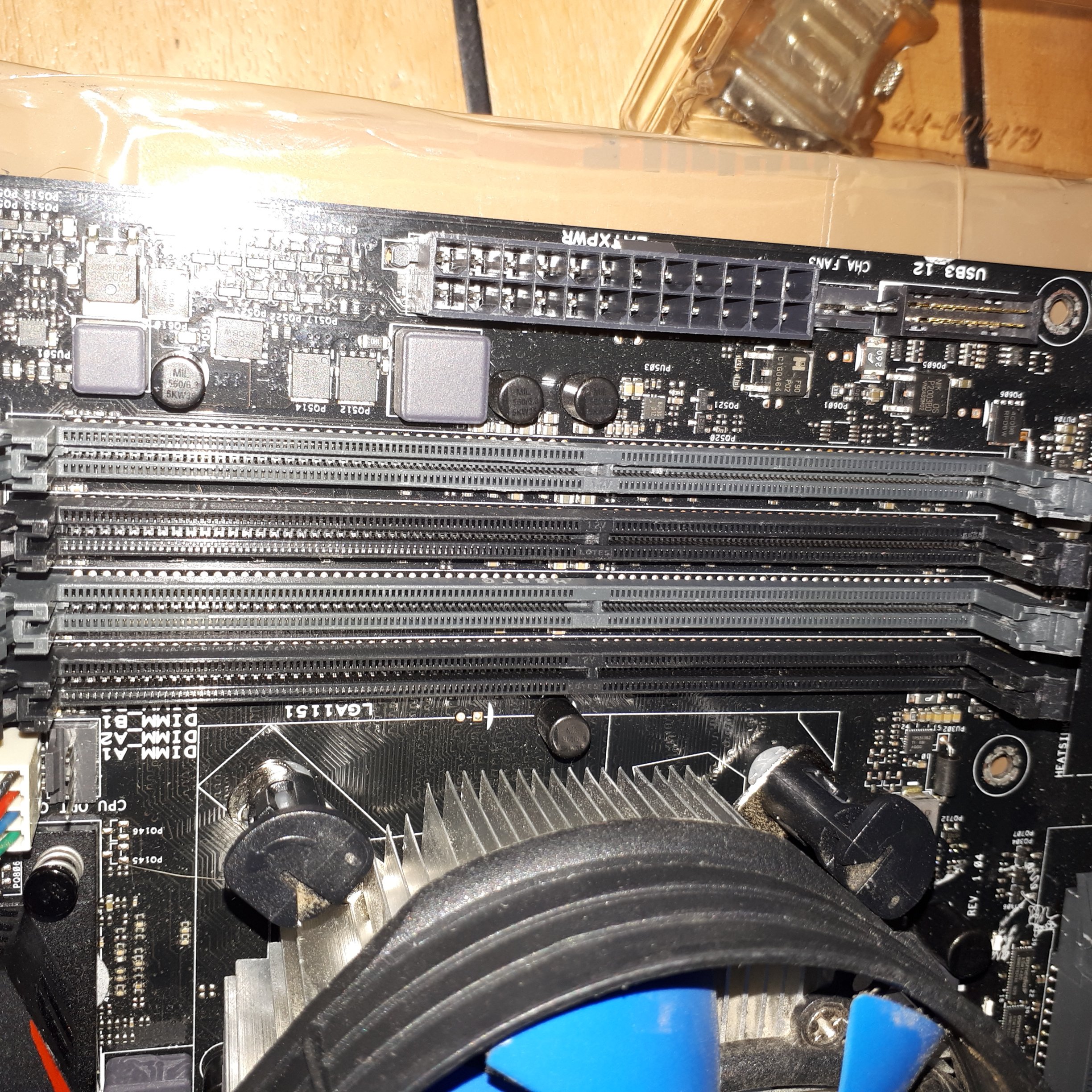

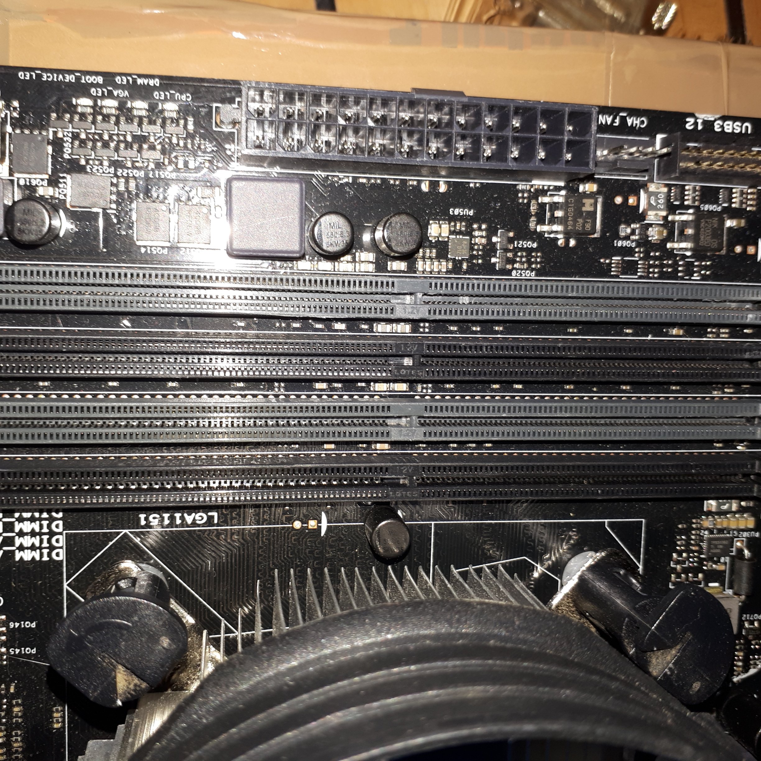

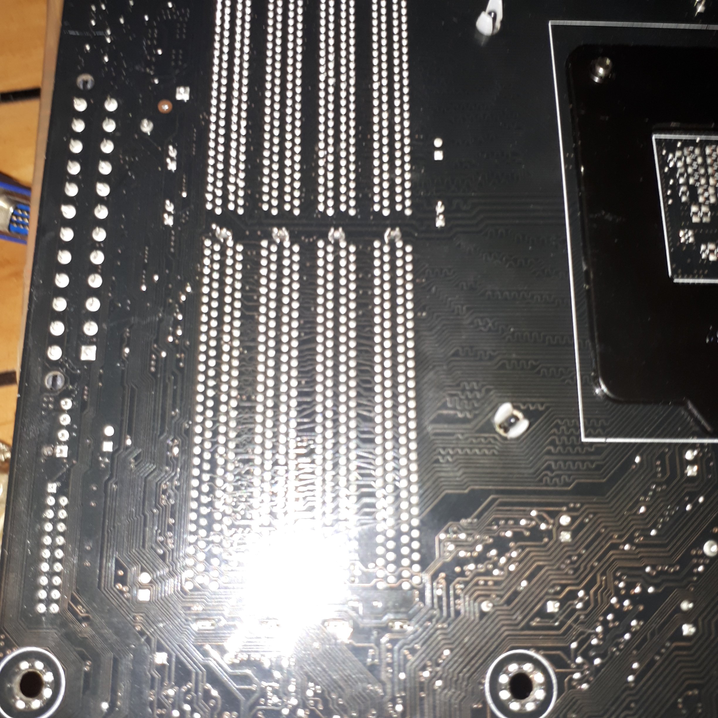

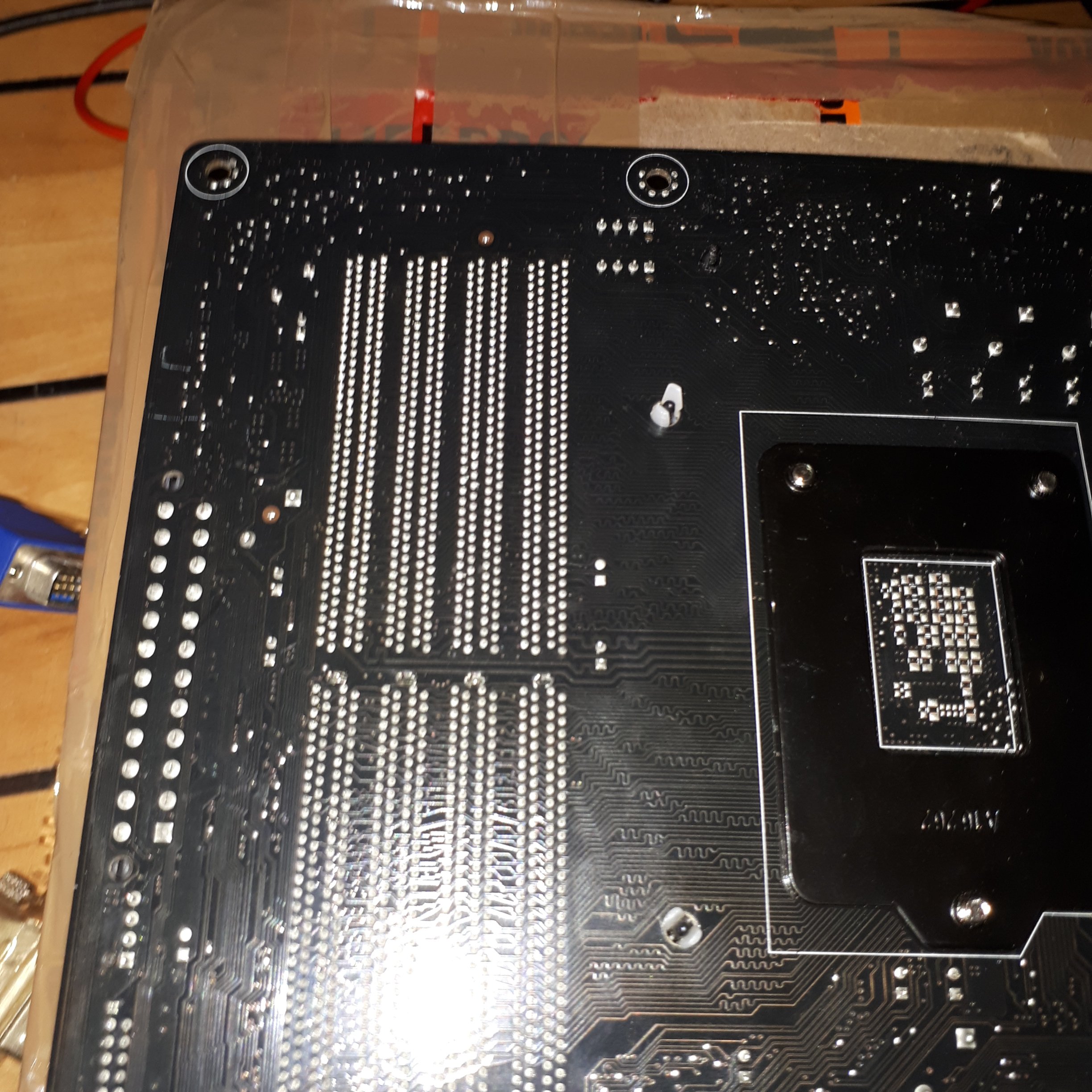

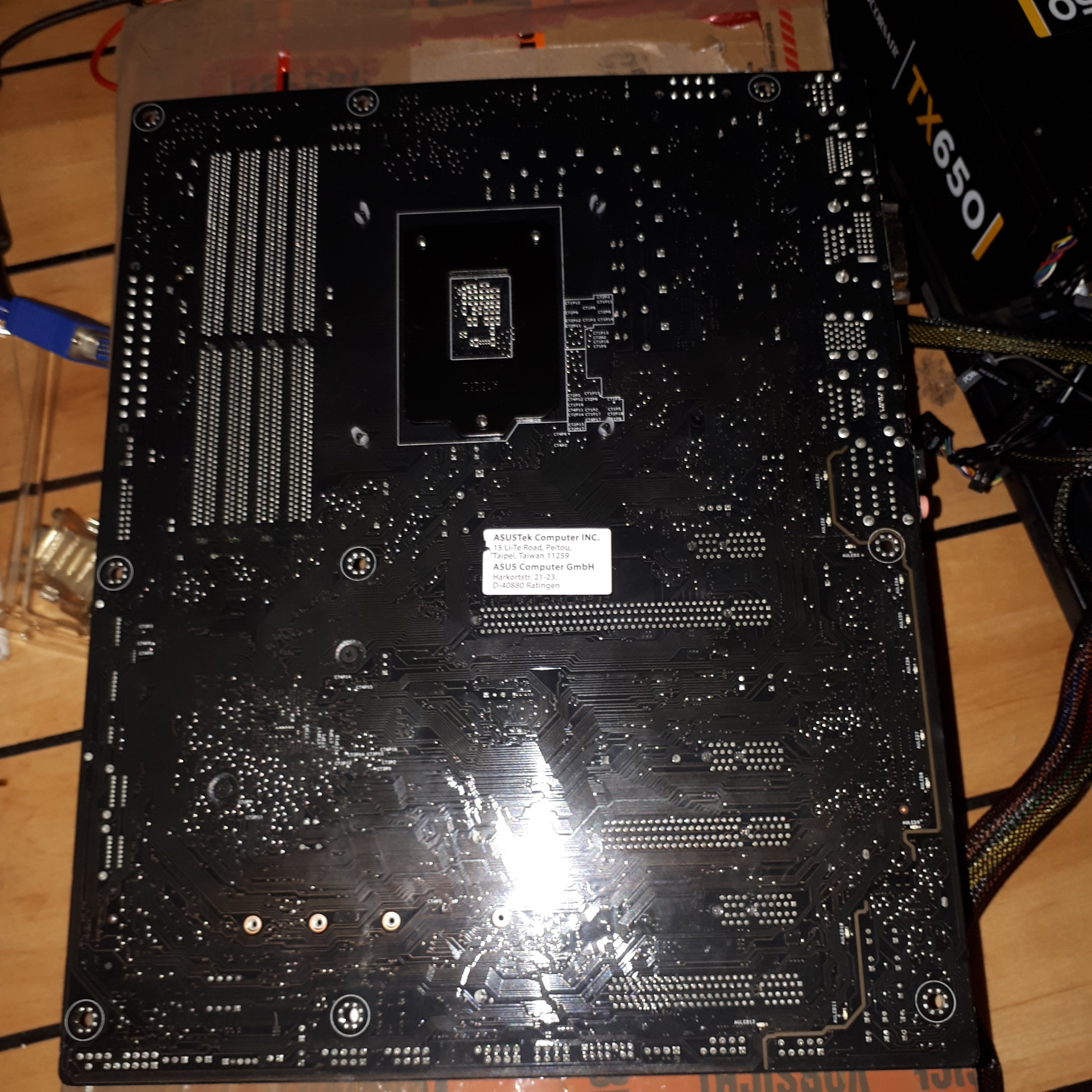

Stell hier Mal ein Bild vom Sockel und von der Rückseite vom Board ein, vielleicht sieht man ja verbogene Pins oder kaputte Leitungen auf der Rückseite
Ok
A1 und A2 wird nicht erkannt

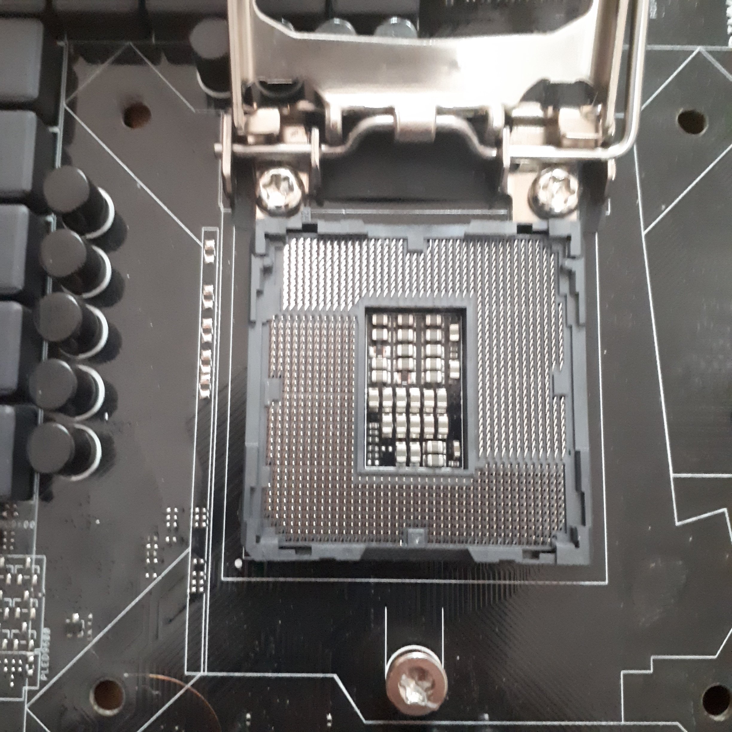

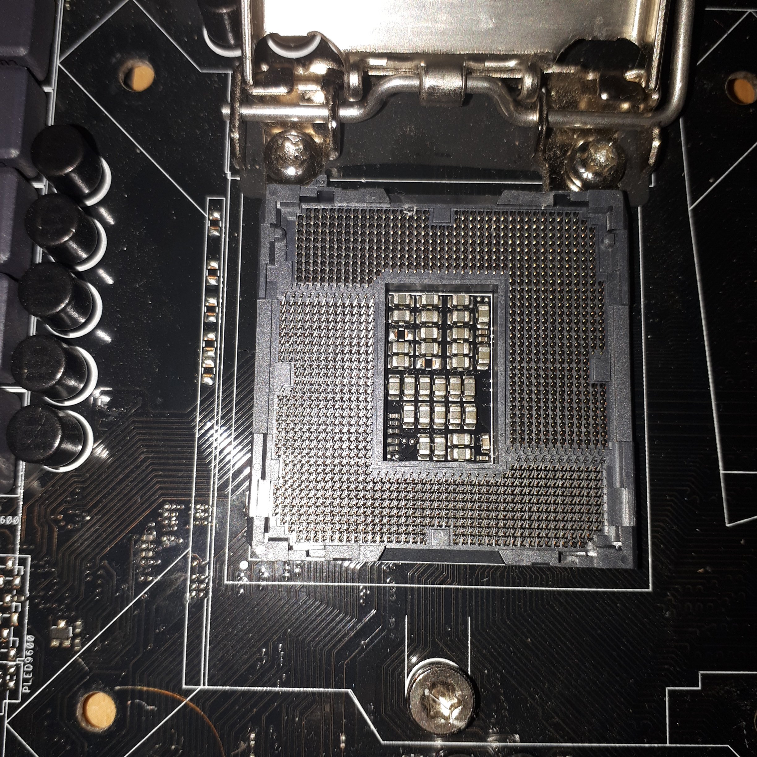

@lol4000:
du wurdest auch um fotos des sockels gebeten. damit war der CPU-sockel gemeint und nicht die RAM-slots.

versuche jetzt mal im Bios was zu verstellen,bei dem Brett kanns nur noch an dem liegen

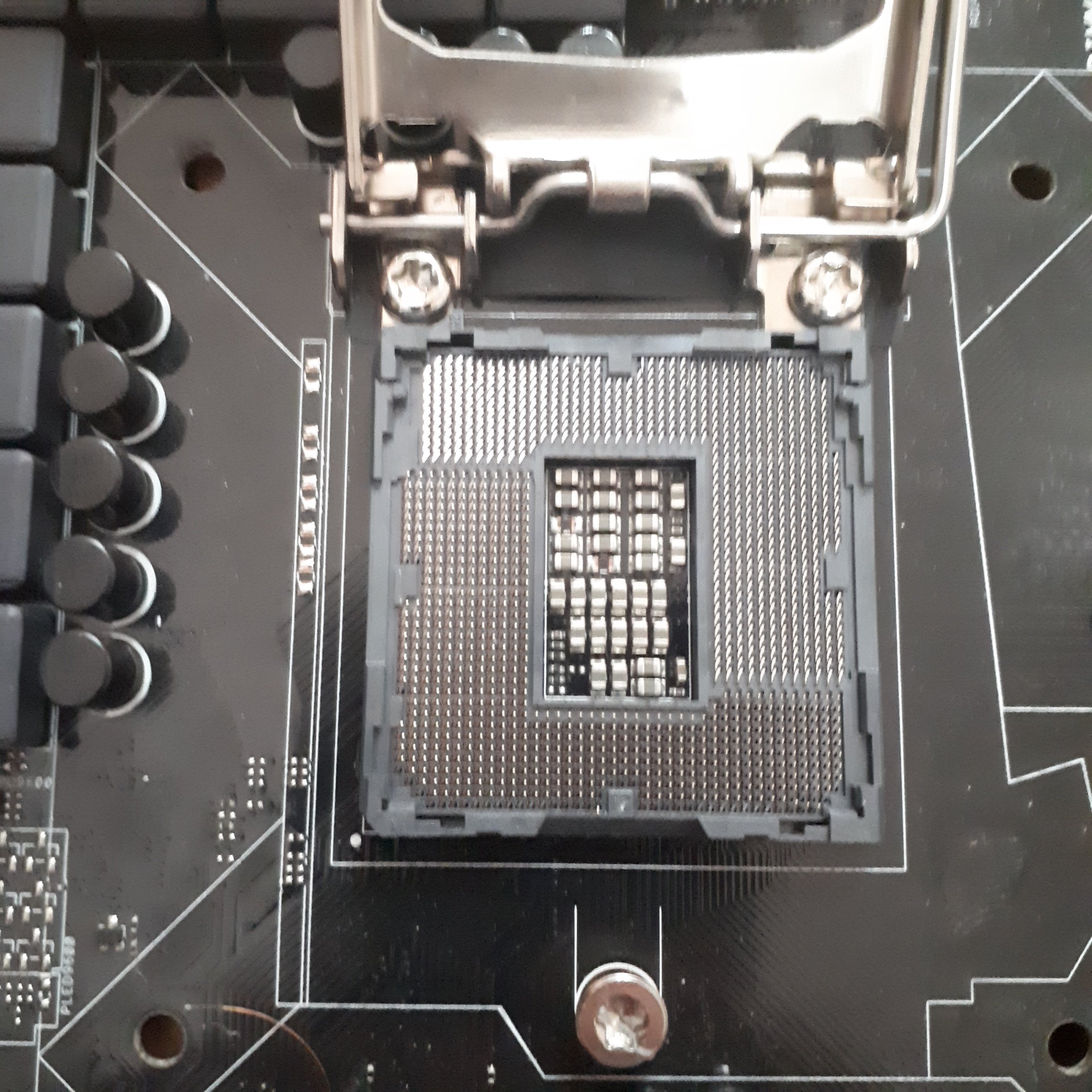

Was ist der rote Strich auf dem zweiten Bild unten links auf dem zweiten Bild?
Ist das einfach ein Haar oder sind da Leiterbahnen kaputt?
lol4000 schrieb:
Hier sind die Bilder bitteschön
Ich seh da mindestens zwei Fehler im Sockel unten Mitte und oben Mitte.
Man könnte die Kontaktfedern ganz vorsichtig mit zwei Uhrmacherschraubenziehern in die richtige Position zurückbefördern (unten Mitte) und die Brücke (oben Mitte) beseitigen.
Und das verhindert das ich A1 und A2 RAM steckplatz benutzen kann?
