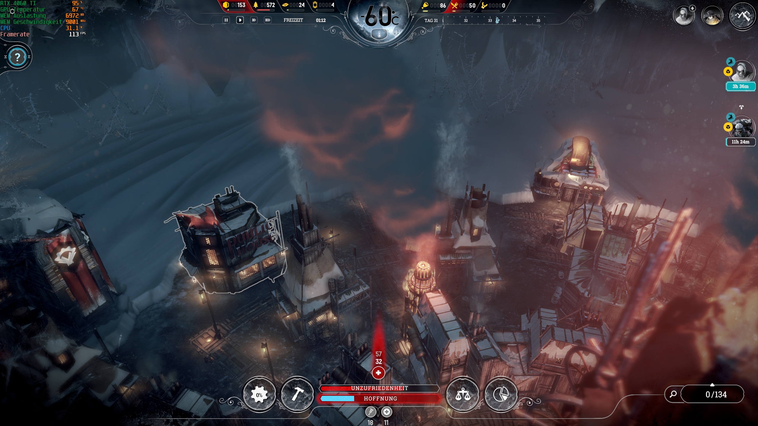

So hier?

GPU-Last in watt würde auch noch helfen, aber ja - so meinte ich das. :)
Ich bleibe dabei: UV dürfte dir massiv helfen, du hast auch bei den Temps noch Raum nach oben (67°C bei 95%) und könntest noch ne eigene Kurve machen, wenn es dir danach noch zu laut ist.
