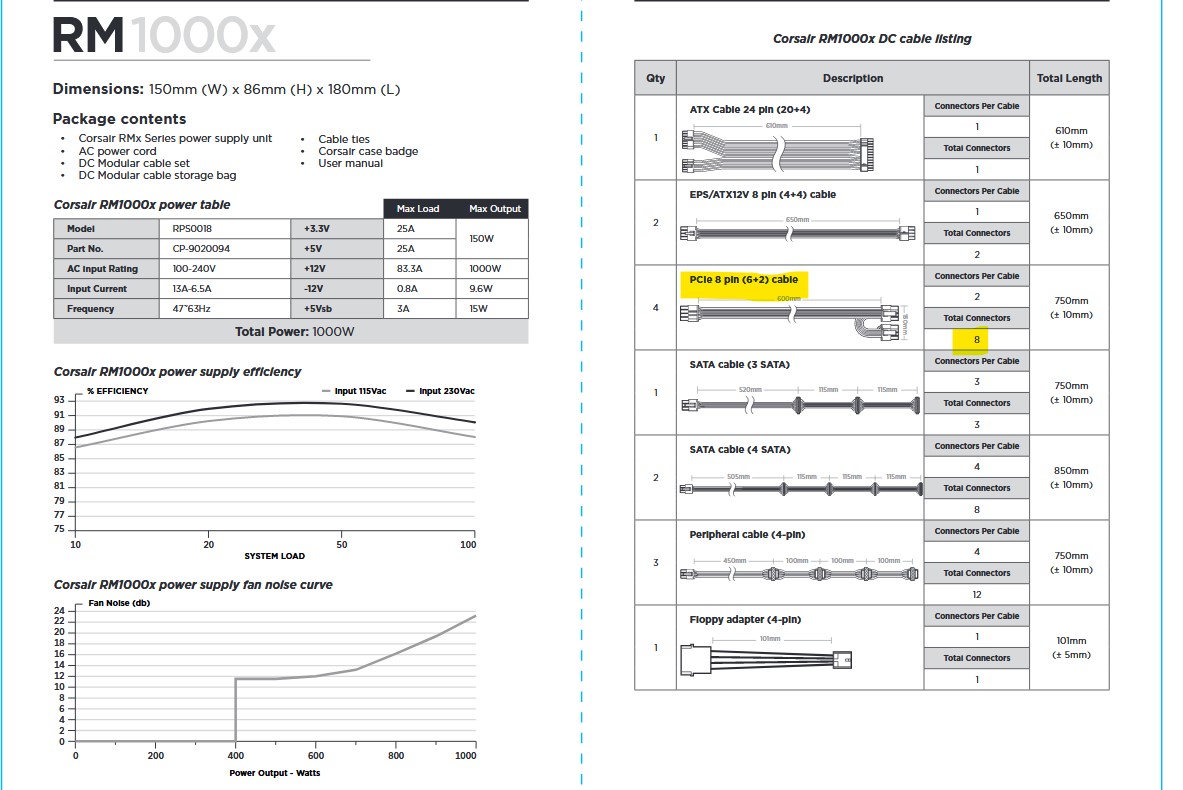

und ein Blick auf die Hersteller Homepage wolltest du nicht tätigen?
Reaktionen: Viper1982
Ja kannste.Mist zu langsam.:-)

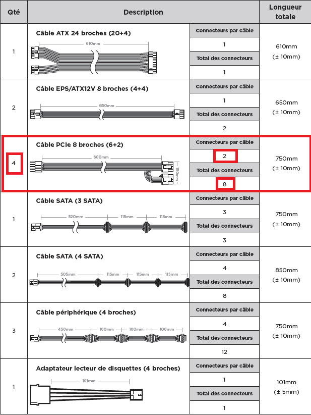

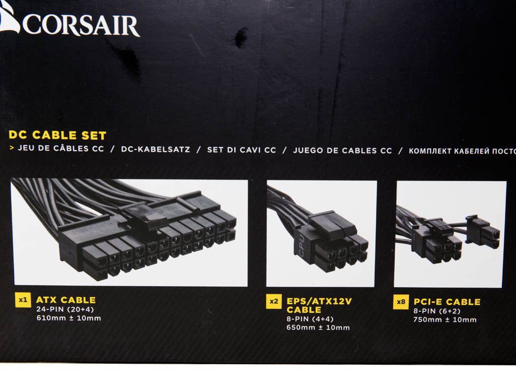

Nach diesem Bild sind es acht Kabel
[Quelle: Corsair RMx Series 1000 W | TechPowerUp]
Hallo vielen Dank! Das mit den Herstellerinformationen ist keine Faulheit sondern einfach Unfähigkeit die darin enthaltenen Informationen korrekt zu lesen und zu schlussfolgern.
