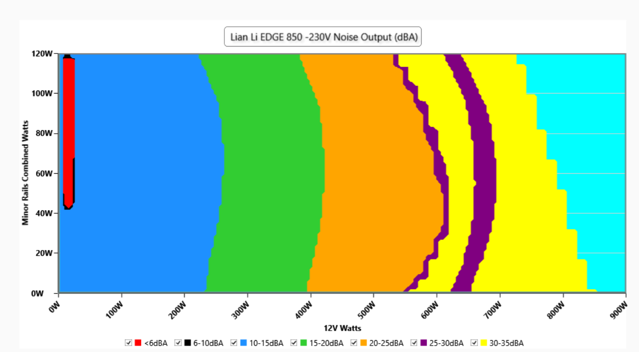

Das Lian Li Edge dürfte z.Z. eines der lautesten Netzteile in dem Marktsegment sein: https://gzhls.at/blob/ldb/b/b/8/6/d04d615ff893ce2a558501eecddcd3aeb6c3.pdf
Im Leerlauf bereits satte 1000/Min, und bei ca. 400W Last bereits ca. 1500/Min sind eine echte Hausnummer, und zwar in negativer Hinsicht. Sofern man keinen besonderen Wert auf einen leisen Rechner legt, kann man es natürlich nehmen, das ist sonst ein gutes Netzteil, aber in jedem anderen Fall würde ich zu anderen Alternativen greifen.
Das kommt leider ein bisschen zu spät ich hab mir Gestern das LianLi bestellt.
Kann es aber ja Problemlos Reklamieren und zurück senden. Das Corsair scheint da von der Lautstärke wirklich um einiges besser.
Da ich mit meiner RTX4090 und der CPU auch sicherlich bei der ~500W Marke locker kratzen werde. Ist eine Belastung von ~32db schon Arg wenn man Bedenkt das der Rechner auf dem Tisch neben dem Monitor stehen wird. Alleine das es kein Semi-Passiv gibt stört mich dann doch etwas.

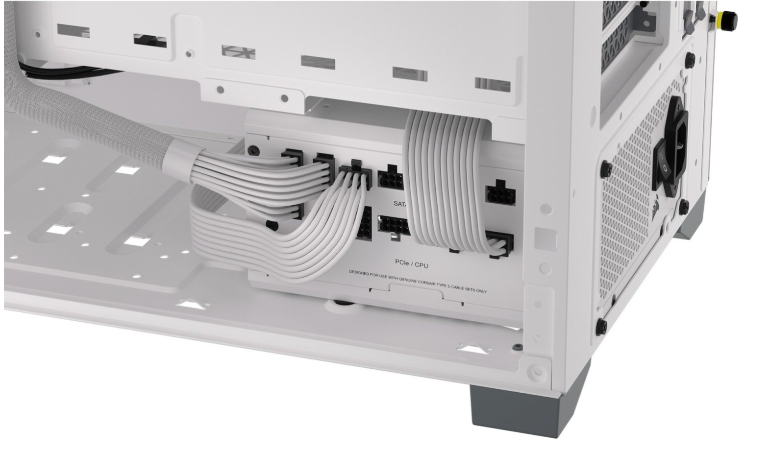

Moment das klang vielleicht etwas Falsch von mir. Die HDDs gehören schon rein und passen da auch rein. Es ist mit den Kabeln nur etwas Eng aber jetzt kein Drama!
Sieht man ja gut hier auf dem Werbebild von Corais wo sicherlich auch ein 5000 oder 4000D genommen wurde.
Der Platz zum HDD Schlitten links ist vorhanden nur etwas Eng. Wenn man mal einen neues Kabel anstecken will muss man halt die HDDs ausbauen.
