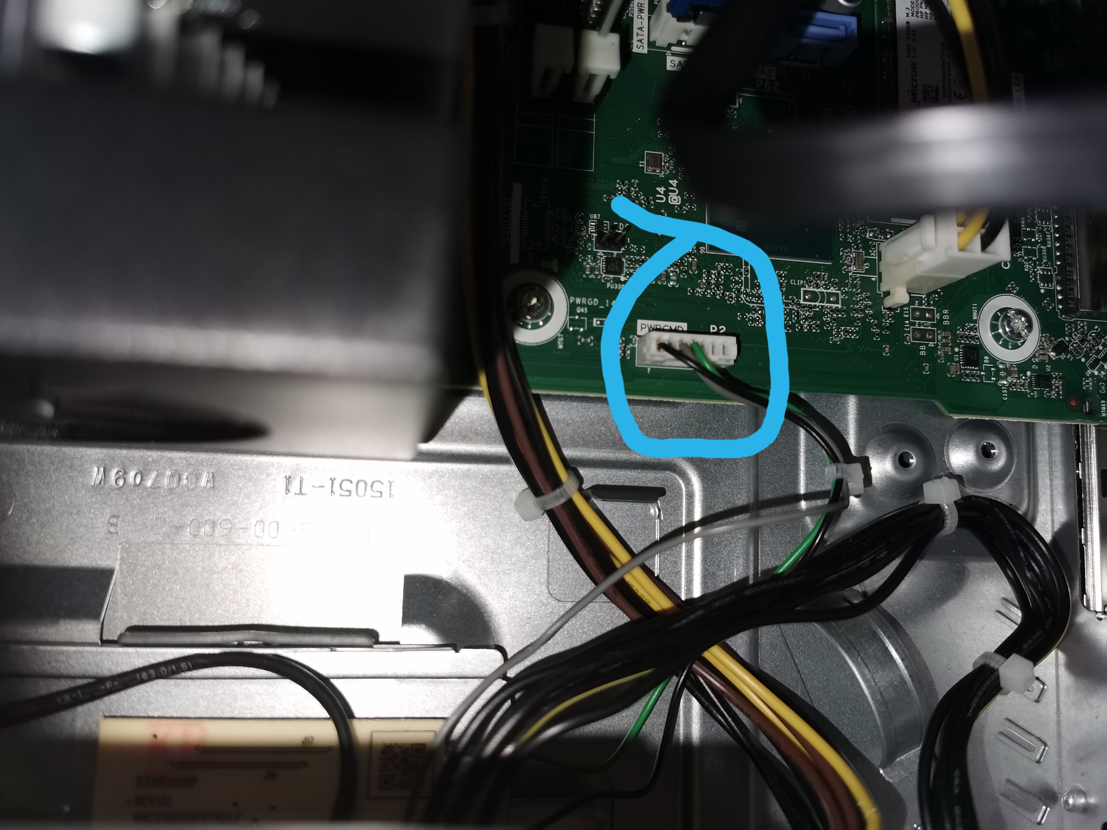

Servus Leute ich wollte meinen Desktop fertig Pc (Pavilion TG01-1301ng) mit einer neuen Grafikkarte auf Rüsten ist eine RTX 2080 Super von KFA2 dafür habe ich mir ein neues Netzteil geholt ein be quiet! System Power 9 ATX PC Netzteil 500W cm ich bekomme den pc da mit überhaupt nicht zum laufen obwohl ich soweit alles richtig gesteckt habe also habe ich das alte Netz teil wieder eingebaut und er läuft einwandfrei wo könnte ich was falsch gemacht haben

Ist das ein eigenes HP Mainboard Design was ggf. nicht dem ATX Format entspricht?
Aber wie schon geschrieben würden Fotos helfen.

erstens: fotos bitte.

Dein Mobo hat Proprietäre Anschlüsse, würd mich echt ma interressieren wie Du das angeschlossen hast, Fotos bitte.
Da dürfte keine ATX PSU reinpassen.
Laut dem Tread https://h30434.www3.hp.com/t5/Deskt...de-Questions/Upgrade-TP01-1100ng/td-p/7798274 gibts nen 500W Modell von HP was rein passt mit 1xPciE SStromstecker.
https://www.ebay.de/itm/L05757-800-Original-HP-Desktop-PC-Netzteil-500-Watt-/154156156703
Würde mir aber lieber nen neues Mobo kaufen.

Auf was müsste ich beim kauf eines neuen Mainboards achten außer auf den passenden sockel bin leider noch kein profi in dem Bereich wie man vielleicht gemerkt hat und wie bekommen ich am besten mein Prozessor aus dem alten Mainboard rausbisy schrieb:Du kannst da kein anderes Netzteil verbauen, da sich HP da nicht an die Standards hält und komplett eigene Anschlüsse hat.
Im Grunde brauchst du nun noch ein anderes Mainboard.
Oder man müsste gucken, ob es Adapterlösungen dafür gibt.

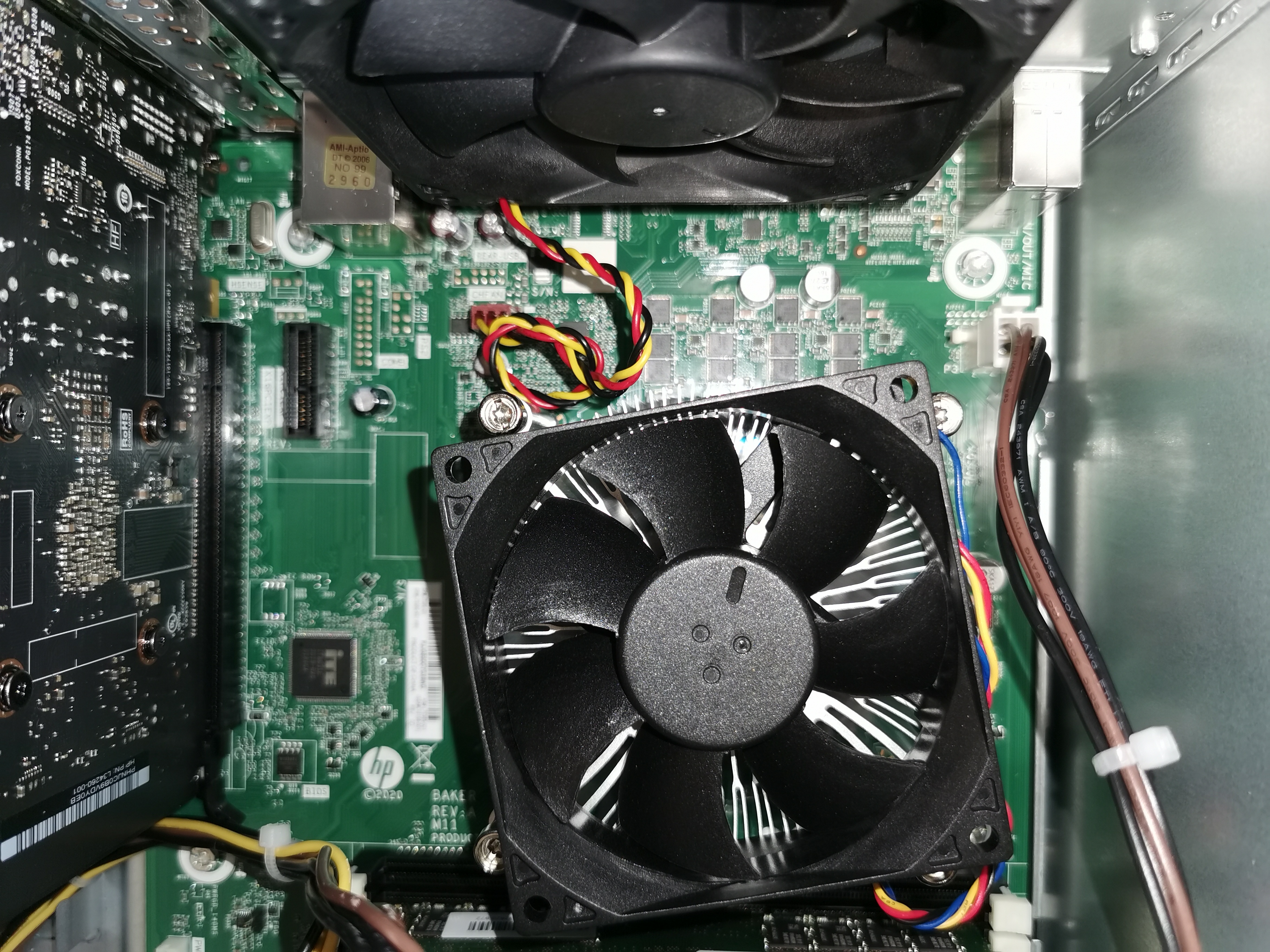

in der kiste steckt ein i5 10400F, richtig? dann tut es grundsätzlich jedes 1200-MB (obgleich ich um H410 und die billigen B460 nen bogen machen würde), vorausgesetzt das lässt sich in dem gehäuse vernünftig verbauen. apropos, ob das wohl mit der abwärme einer 2080 zurecht kommt?

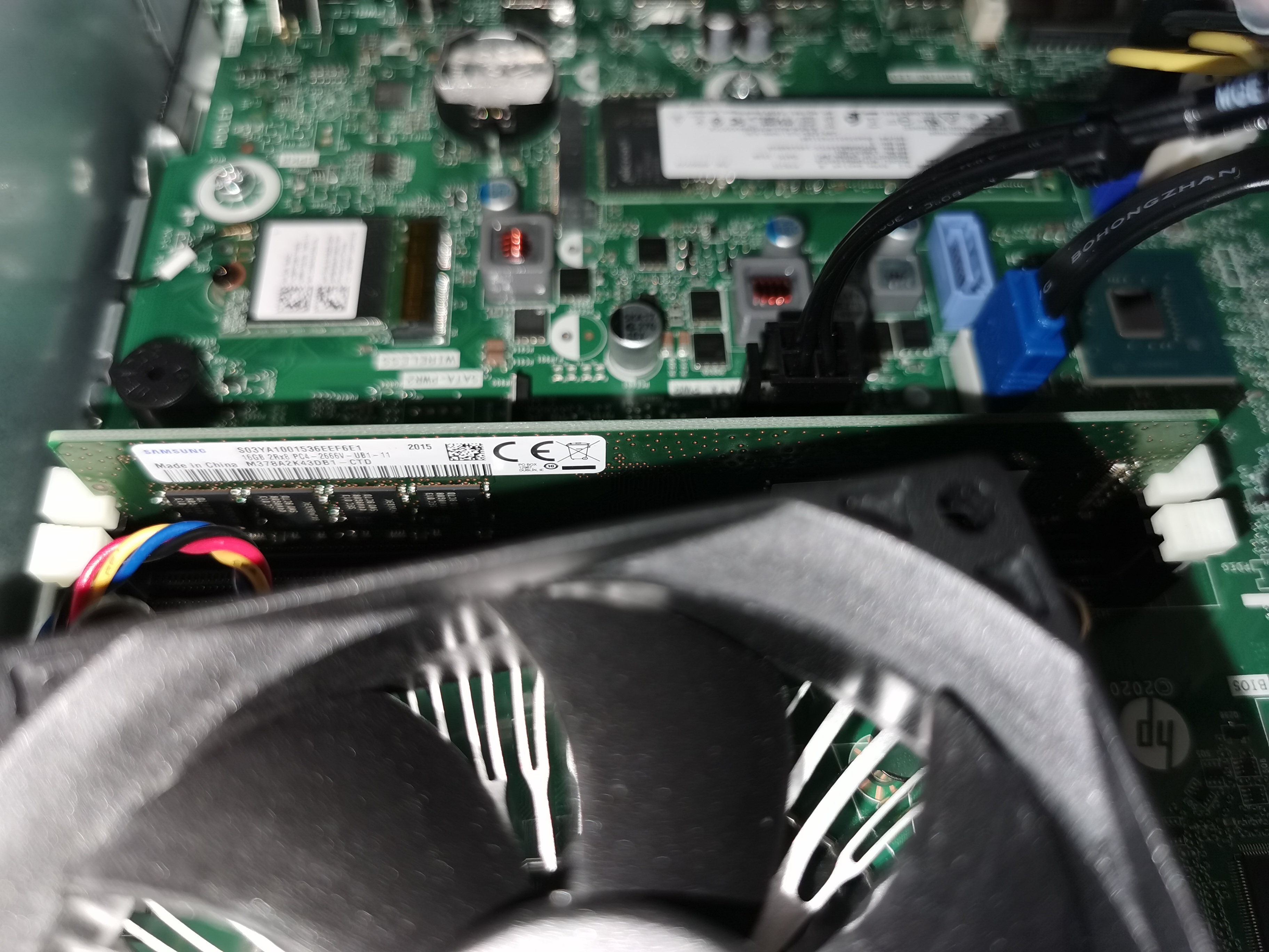

sehe ich das richtig dass nur ein RAM-riegel in der kiste steckt? das kostet im CPU-limit ordentlich leistung.

Du brauchst halt ein neues Board für den Sockel 1200 und wenn du Pech hast, sogar ein anderes Gehäuse, weil in dein jetziges keine Standard Boards rein passen, mach mal bitte ein Foto, wo man das gesamte Board sieht, denn ich befürchte, das kein normales Board bei dir passen wird.
