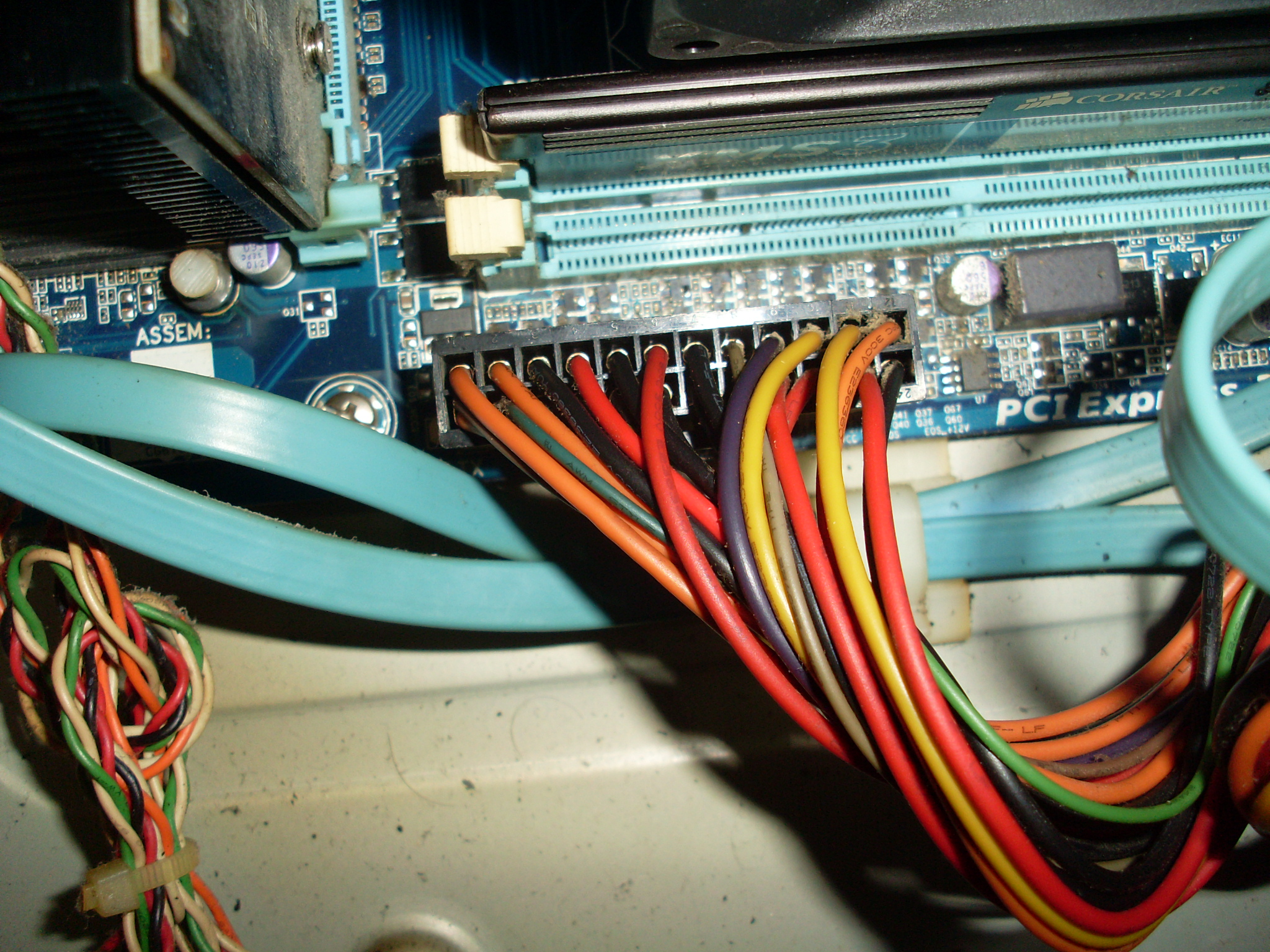

Hallo, ich habe mir ein neues Netzteil gekauft, da das alte mittlerweile 7 jahre alt ist und nicht mehr richtig läuft und ich dachte mir ein neues Netzteil einzubauen müsste ich noch hinbekommen... falsch gedacht. Als ich das neue Netzteil eingebaut hatte und den Rechner anschaltete, blieb das Display dunkel und der Netzteil-Lüfter drehte sich nur circa 20 Sekunden, der Rechner lief aber weiter. Jetzt habe ich wieder das alte Netzteil eingebaut und das Display blieb auch erstmal dunkel, ich dachte schon dass ich etwas beschädigt hatte, aber als ich den Display vom Strom trennte und wieder anschloss funktionierte er wieder. Weiß vielleicht jemand woran das liegen könnte und ist das normal, dass ein neuer Lüfter sich anfangs nur kurz dreht? Ich habe folgendes Mainboard: GA-H61M-DS2V Mein alter Lüfter ist: BQT-S6-SYS-UA-350W und mein neuer Lüfter ist dieser: https://www.amazon.de/gp/product/B079K635JR

Die Kabel hast du auch alle richtig angeschlossen?
Kannst gern mal ein Foto machen und hier hochladen.

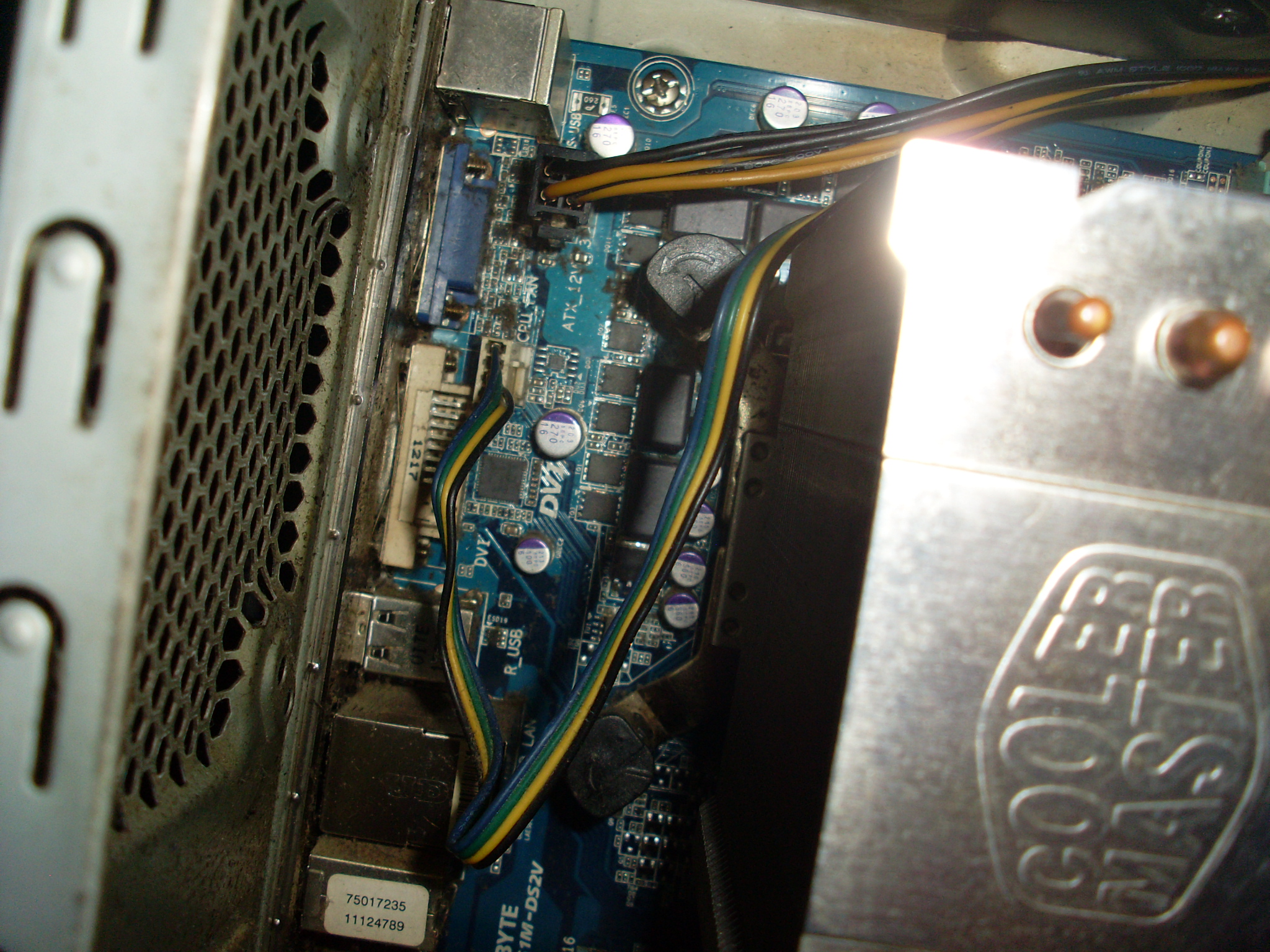

Ja, ich habe das neue Netzteil genauso wie das alte Netzteil angeschlossen. Ein Stecker auf dem CPU steht habe ich ich in ATX_12V gesteckt, einen anderen Stecker auf dem 24P steht habe ich in ATX gesteckt und den SATA Anschluss in die Festplatte.

Bau das neue Netzteil nochmal und guck nochmal, ob die zwei Stecker richtig drin sind und teste es nochmal.
was läuft da an dem Netzteil nicht mehr?
Der 24 polige Stecker lässt sich leider sehr schwer entfernen, deswegen möchte ich es nicht so oft machen, nicht dass ich nochwas beschädige, aber ich werde das neue Netzteil jetzt nochmal einbauen.
