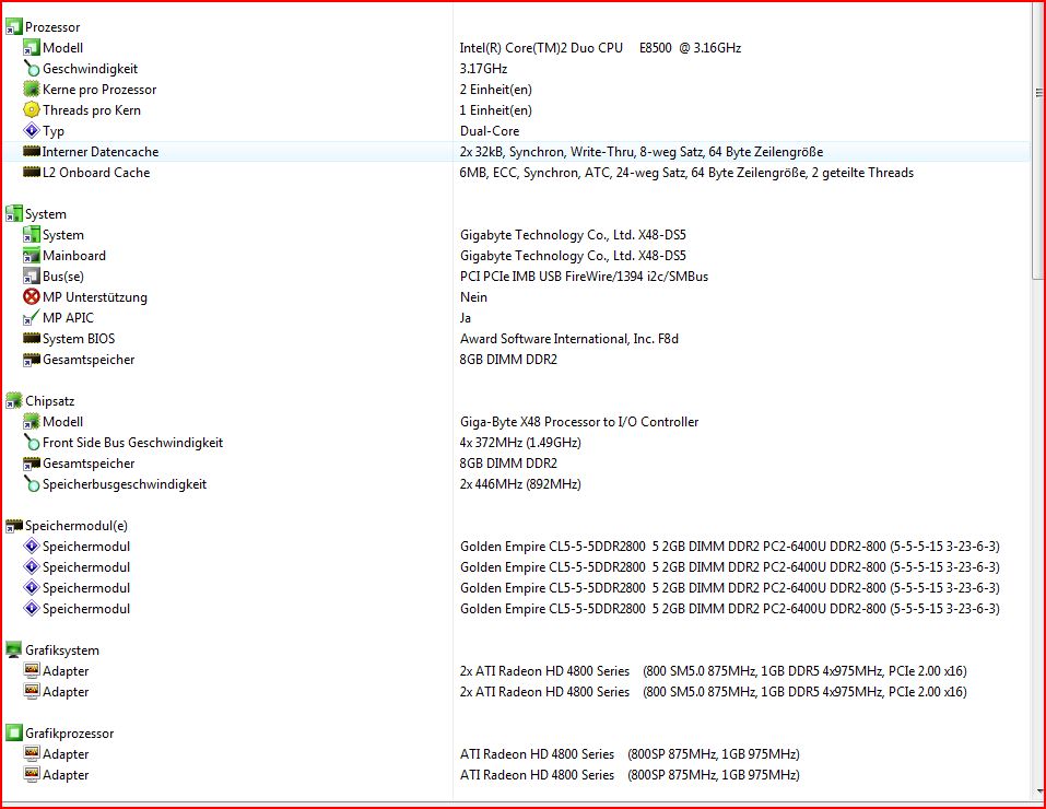

Moin
Im mom habe ich ein NesteQ7001(700Watt) mit Kabelman. Und habe ein Problem wenn ich 2x HD4890 im Crossfire laufen lass das bei Cod-WaW oder Cyrsis der Rechner einfach ausgeht. Mein System siehe Screenshot, Die eine Graka gehört einem kumpel den aufmal 450 € für 2 Grakas ausgeben wollte ich nicht. Aber in den nächsten 1-2 Monaten werde ich dann auf 2 aufrüsten.
nur mein Netzteil macht wohl nicht mit. jetzt meine Frage welches würdet ihr nehmen

Ich weiss es ehrlich gesagt auch nicht, warum es mit einer GraKa läuft, aber mit zwei nicht. Gehen wir vom schlimmsten Szenario aus: 2x HD4890 mit einem E8500 (den hast du ja, und übertakten wir dein C2D virtuell auf 4.5GHz mit 1.45V Lastspannung). Selbst unter Prime und Furmark wird dein PC allerhöchstens 550W benötigen. Sehr grosszügig kalkuliert. Das NesteQ liefert diese Leistung ohne Mucks. Ob nun ein Defekt beim NT vorliegt weiss ich nicht, aber würde wirklich zuerst mal z.B. die Treiber checken. Wenn sämtliche Stricke reissen kannst du dann immer noch ein anderes NT bestellen und testen. Hast ja 14 Tage Rückgaberecht, oder? Oder aber du schaust mit dem PC direkt im Laden vorbei und überprüfst es an Ort und Stelle, sofern man aus moralischen Gründen nicht "einfach so" ein NT bestellen und dann ggf. zurückschicken möchte. Allerdings würde ich mir aus deinen Link keins davon kaufen.
