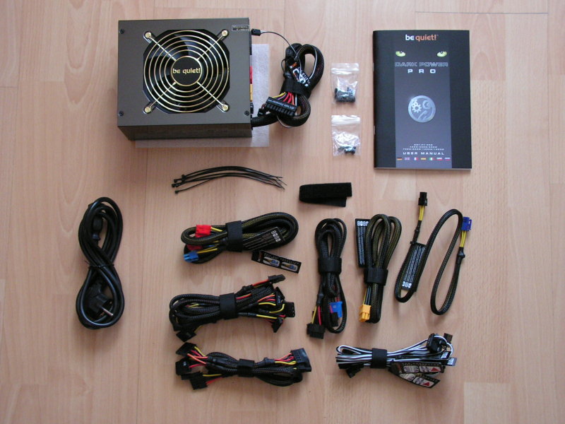

Welches Modell ist es denn genau? Das derzeit einzige aktuelle bQ-Netzteil mit 550W ist ein Dark Power Pro P10, was allerdings Kabelmanagement hat. Ergo wirst du dieses nicht besitzen.
